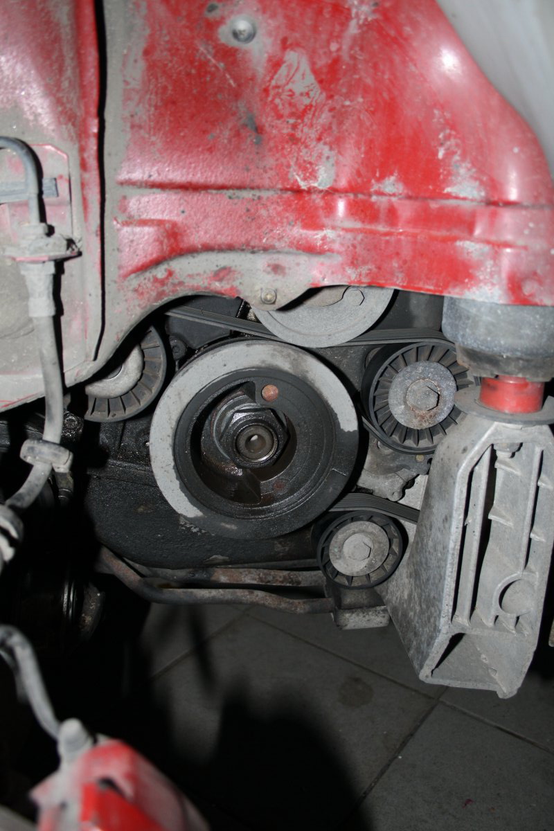

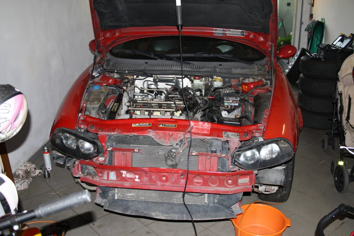

Dnes jsem se konečně dostal na rozvody, zatím jen odstrojenej vršek, příprava na vytrhnutí motoru s převodovkou ven, nejvíc jsem se bál povolení 41 matice na řemenici pomocných rozvodů, stříknul jsem jí olejem, dal 5 dávek el. trhákem na 300Nm a byla venku
Zítra bude pokračování, odpoledne po práci je času zoufale málo...

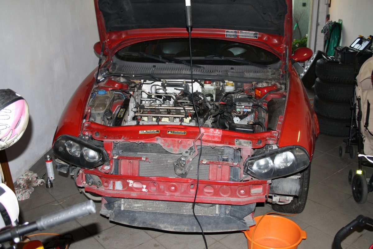

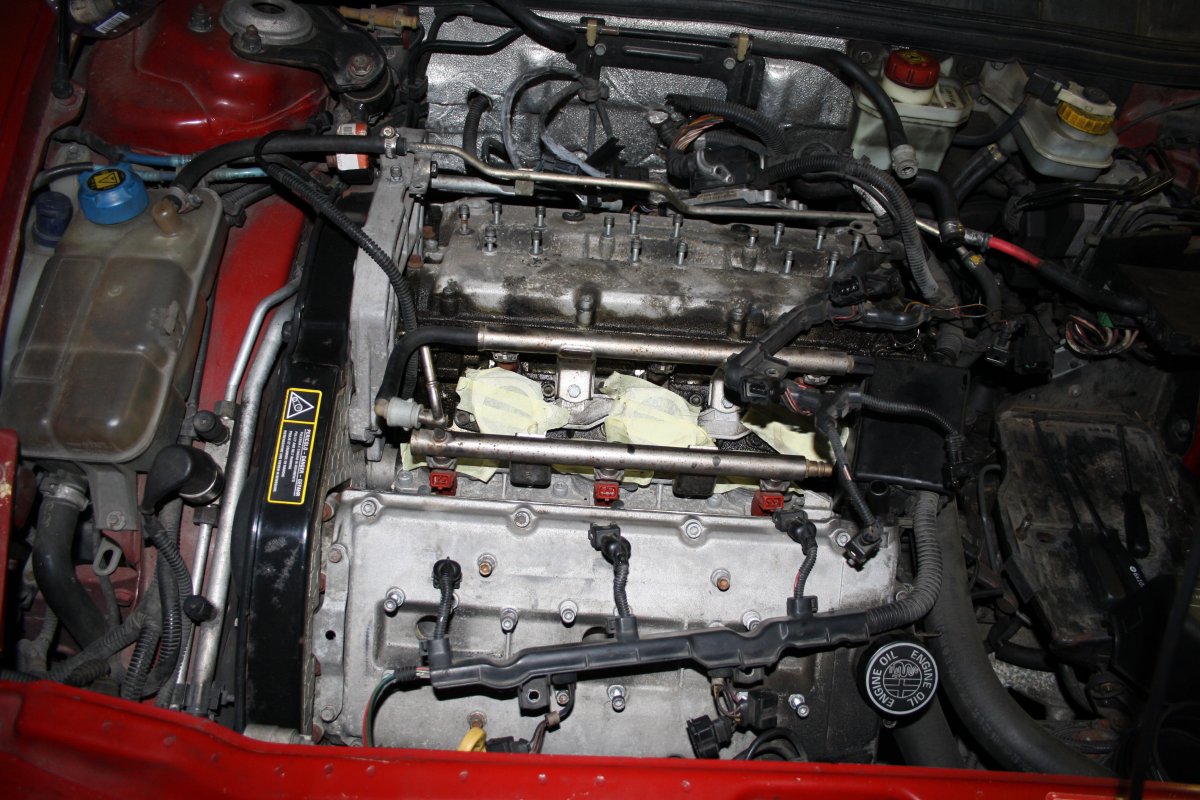

Díky, dnes bez fotek, v podstatě jen vypuštění vody, konečné odstrojení elektriky (bude potřeba nahradit rozpadlý kousky husího krku o nejmenším průměru - kabely ke vstřikům a cívkám), shození řemene pomocných rozvodů a kladek, vodní pumpa už má nejlepší za sebou - vůle jako sviň, ale ještě neteče, takže akce se podařila tak za 5 minut 12. Jinak svíčky byly Bosch, dám NGK Platinum. Zejtra bude pokračování i s foťákem a malou pomocnicí

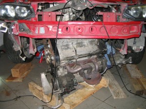

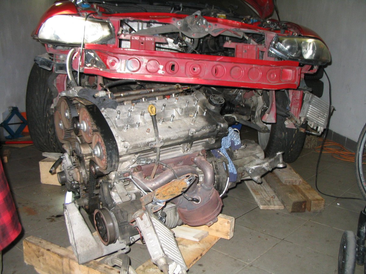

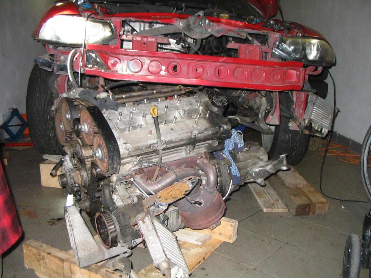

Tak je kocour venku z trouby
, bylo to trošku na dýl než jsem počítal, největší oprc byl boj s nápravnicí a poloosama, až půjde zpátky tak bude nápravnice dole a bude to o dost lepší.
Jinak spodem to jde docela dobře i při nízkým zvednutí předku, ale je to o mimlimetry. Začnou dlouhý večery, tak bude co dělat v klídku a pohodě.

JJ koukal jsem k tobě do karty, busso je prostě takový krásný lego pro velký kluky
Ve 156 je ten motor strašně nacpanej, sotva se tam vejde.

V plánu jsou rozvody, vodní pumpa, pomocné rozvody, přetěsnit ventildekl na zadní hlavě, víc než zadní půlka je zmaštěná od oleje, takže potřebuje vyčistit, dál mám v nakoupený omotávky na svody, takže půjdou na ně, prohlídka a možnej repas startéru a altíku, obnovit povrchovku na palivových lištách, mám mosaznej sprej, ale není to ono, teď trochu váhám, kolena sání už začínají chytat lišku od spodků, takže asi se taky pokusím domluvi s Tondou, ještě o ničem neví
dál výměna termostatu, když už to mám venku tak by se hodilo ošéfovat čidla klepání, ale zase proč, když jsou OK. Motor má najeto 103tisíc, to nejlepší ze sebe ještě vydá a snad to bude trvat i dlouho
V plánu je očistit kostry v motorovým prostoru a vyměnit popraskaný husí krky na elektroinstalaci.
Druhou etapou je převodovka, tam se ukáže realita, až jí rozloupnu. S olejem šel ven i nějakej úlomek čehosi, vím že synchron na 3 je KO, dál je v plánu samosvor, dál se uvidí...
Při posledních jízdách mi škrtala občas i 4ka, když jsem jí naložil co to dalo.

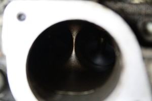

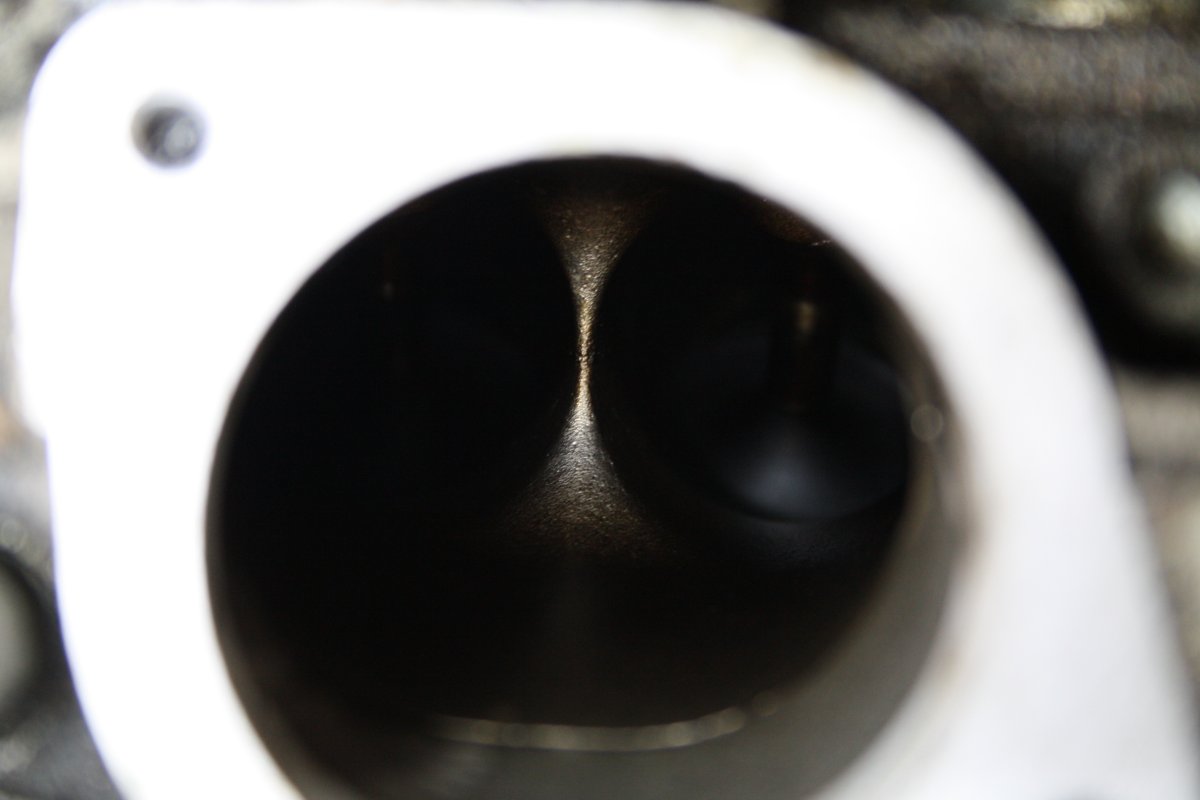

Ještě nějaký foto značek na vačicích. Motor je v pozici HÚ komprese prvního válce
Sací - zadní hlava
take a screenshot
Výfuková - zadní hlava
screen capture freeware
Sací - zadní hlava
take a screenshot
