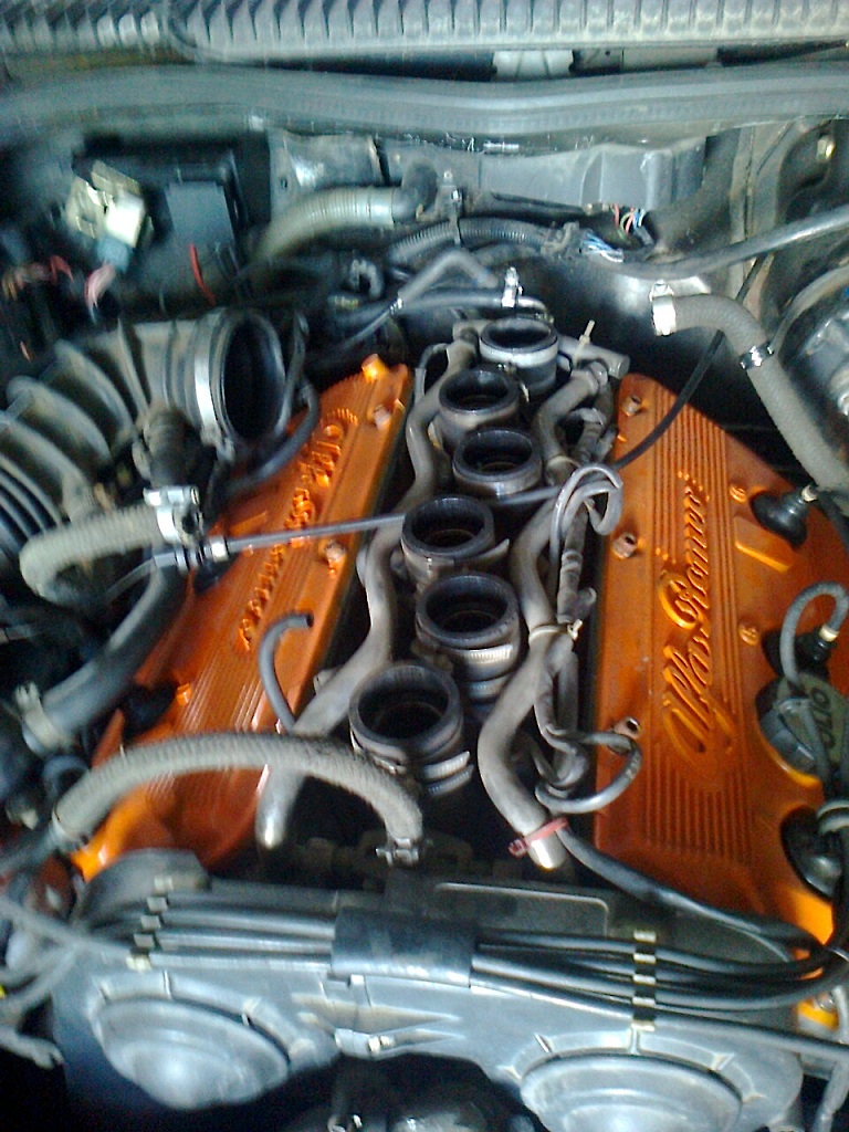

dnes sem vypreparoval vstřikovací lištu se vstřikovačema a když sem jí chtěl nahodit z původního motoru tak jsem zjistil, že nepasuje, respektive původní motor je jetronic a tam má lišta vývod přímo k elektromagnetickému ventilu, který je v sání
takže co ted s tím?? jak jinak vyzkoušet reil???

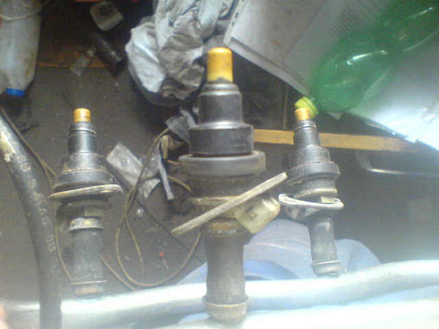

Re: 3.0V6 v alfě 75-nejde do otáček
tak jsem se psutil do výměny vstřikovačů a zastavil jsemse hand na začátku
sundal jsem segrovku a dál nevím jak pokračovat
teoreticky by ta rampa s jetronicu šla nacpat tak jak je, a ten vývod nechat napokoji, protože je stejně asi uzavřen elektroventilem
co nevíš ? musíš ten vstřikovač vyndat ne ? jestli je to jak na TSku, tak to pujde horko těžko.. :-) ale musí to jít.Milano75 píše:tak jsem se psutil do výměny vstřikovačů a zastavil jsemse hand na začátku
sundal jsem segrovku a dál nevím jak pokračovat![]()

zarvat. Pokud myslíš ségrovkou ten plíšek co drži vstřik na lajsně.
Jo jak říkaj kluci, musí to jít vyrvat, horší je, když to nejde vyndat ze sání.

tady byly segrovka a dál už nevím co s tím
Jsou tam jen gumovy o-krouzky, musis zabrat, bude to letama zakysly... Az je tam budes vracet, namaz je silik. olejem, jinak je skripnes a bude to strikat vsude mozne (vyzkouseno
), lepsi je dat novy stoji par Kč.
zabrat- jakoby to vytrhnu směrem dolů a zůstane tam zbytek na rampě, ne?
Ne zabrat a vytrhneš je z tý rampy, z toho plechovýho kroužku.
