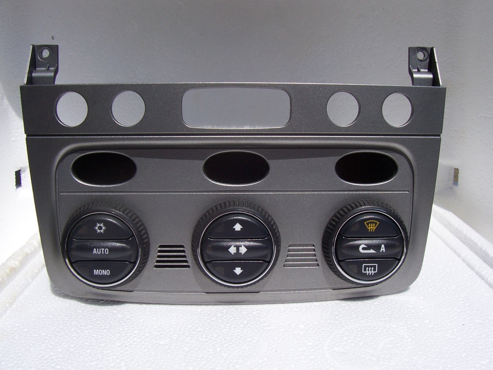

Tady je ve 156, sice je to špatně vidět, ale je to jednozóna. 1 kolco-větřák,2-teplota,3-směr ofuku.

mám na mysli tohle, pokud dobře koukám tak to neni dvouzóna, ne ?
Re: Klimatizace
Příspěvek od Ladis » 4.5.2012, pát 19:05
To bych řekl, že je dvouzonová. Je tam tlačítko mono, kterým u dvouzóny srovnáš teploty vlevo a vpravo :wink:

Garfielld píše:mám na mysli tohle, pokud dobře koukám tak to neni dvouzóna, ne ?
100% dvouzóna....mám ji v GT

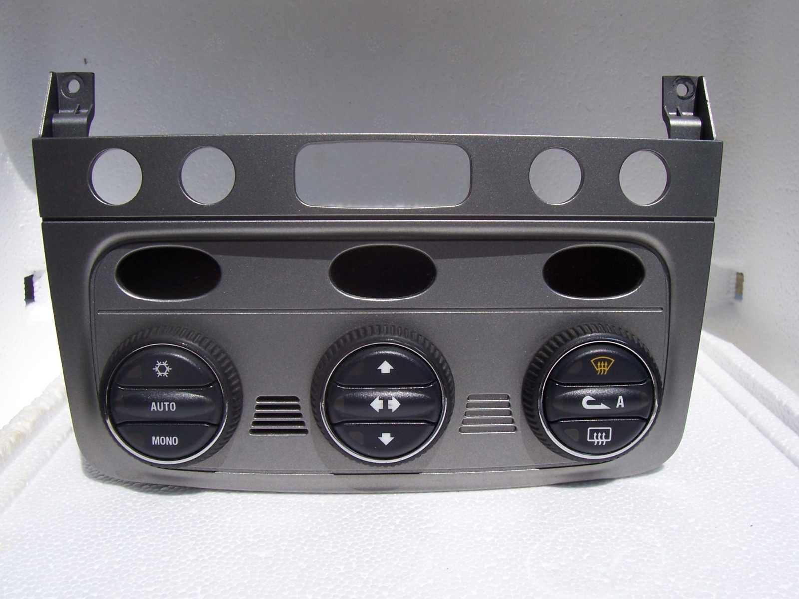

potreboval by som zohnat ten motorcek co je tam na fotke vidno ho na 6tom obrazku tam vzadu volake kable do neho idu sluzi na prepinanie vzduchu asi sa mi odpalil a prepnutia sa nedozijem tepleho na studeny alebo naopak neviete niekto poradit ? :smt013

Bruno160 píše:
na díly je dobrej Martin mates-auto.cz, je i tady na foru... ale pokus se najít něco na SK, přeci jen pošta na SK to docela prodraží...
