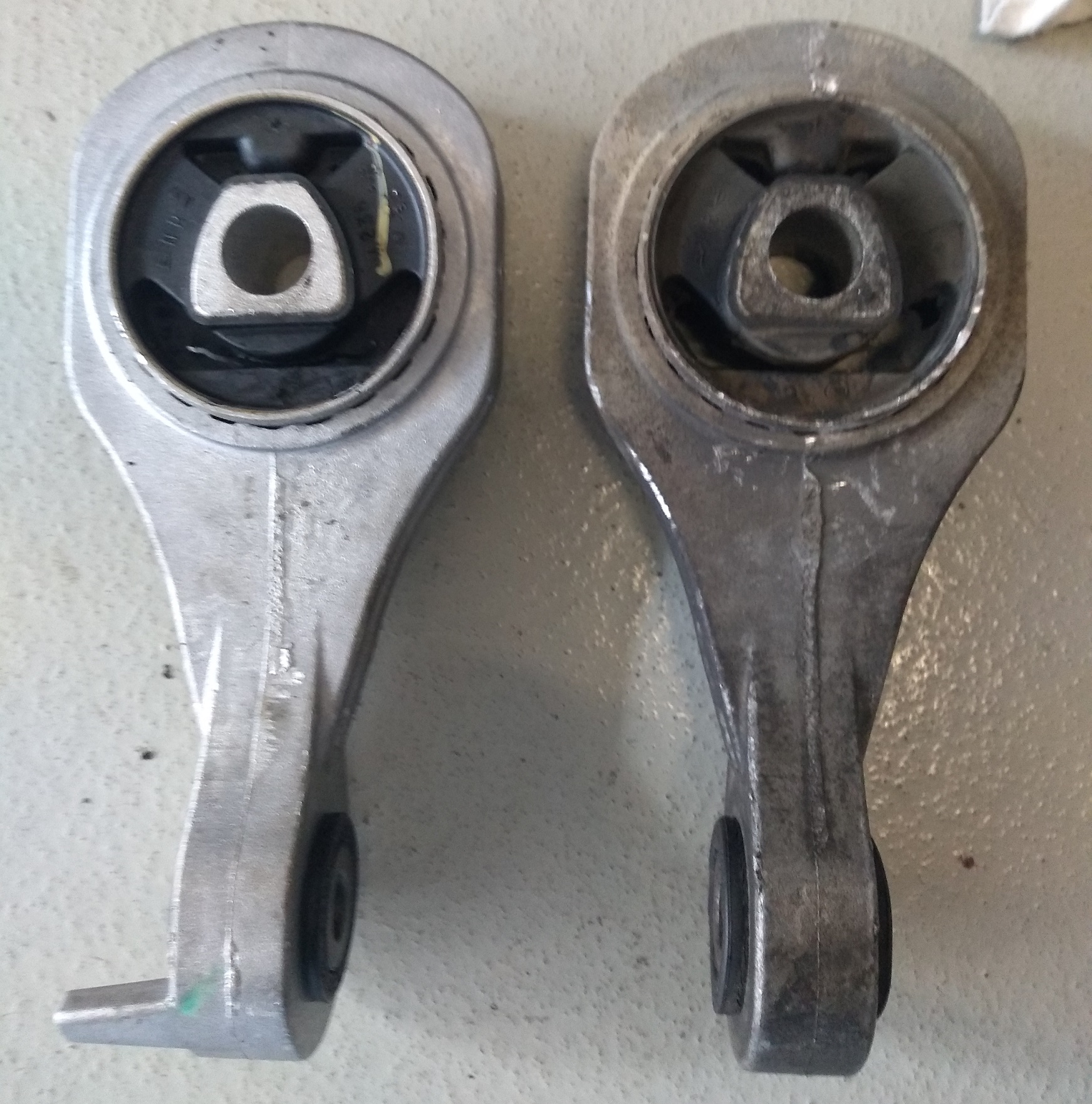

K této příležitosti proběhla výměna uložení motoru u rozvodů (origo) a reakčního uložení převodovky (Febi Bilstein). Po různých recenzích na fórech jsem teda čekal trošku větší "wow efekt", ale jako i tak už na těch starých po vytažení bylo cítit, jak jsou vytahané.
Jediné co mi nedělá radost, že při výměně jsme opět bojovali s vypouštěcím šroubem, tentokrát jsem se i vybavil speciálními ořechy na ohlodané šrouby, ale ani ťuk
a svářečka bohužel pořád nebyla po ruce, takže to zase skončilo odsávačkou
S takovou ten olej budu asi muset raději měnit co půl roku, bo to zdaleka neodsálo všechno.

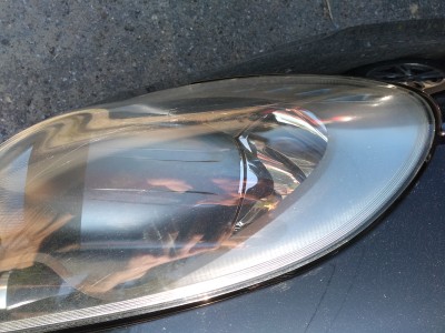

Nechal sem přeleštit přední světla, ať to trochu líp svítí. Nejraději bych šel do těch LED Osramů, ale v PL to pořád není schválené na cesty jako v ČR

Jaký si dal nakonec žárovky? je znát rozdíl před/po (rozleštění i žárovky) ?
Naposledy upravil(a) speedy dne 22.5.2023, pon 06:16, celkem upraveno 1 x.
- MikeC
- Příspěvky: 1585
Re: MikeC - AR Giulietta (2.0JTDm 2011)
Původně jsem měl Nightbreakery, ale oba se mi minulý měsíc spálily - napřed jeden a druhý o týden později:D takže zatím tam mm nějaké náhradní Grundigy, co vyly po ruce
A rozleštit jsem to byl včera a zatím jsem a tím v noci nejel, takže jestli to něco pomohlo netuším, ale aspoň to hezky vypadá:D

Tak vzhled je taky důleitej
, já mámě u Brava II loni na podzim rozleštil světla sadou z Lidlu a taky to prokouklo

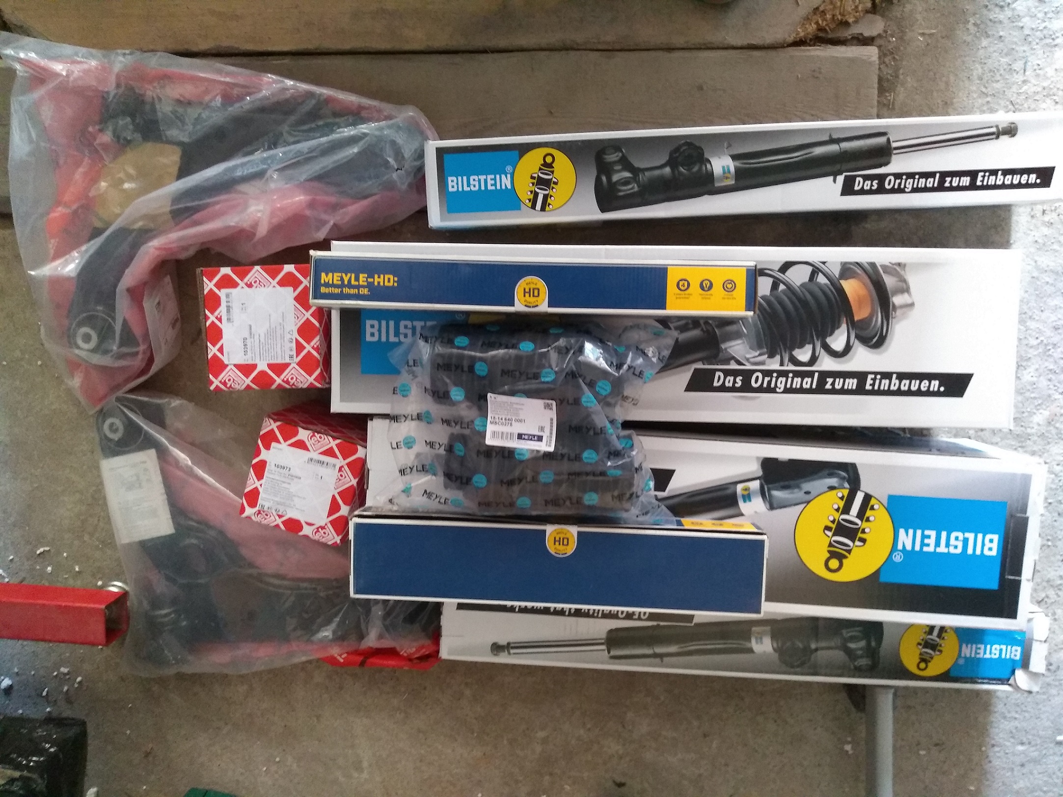

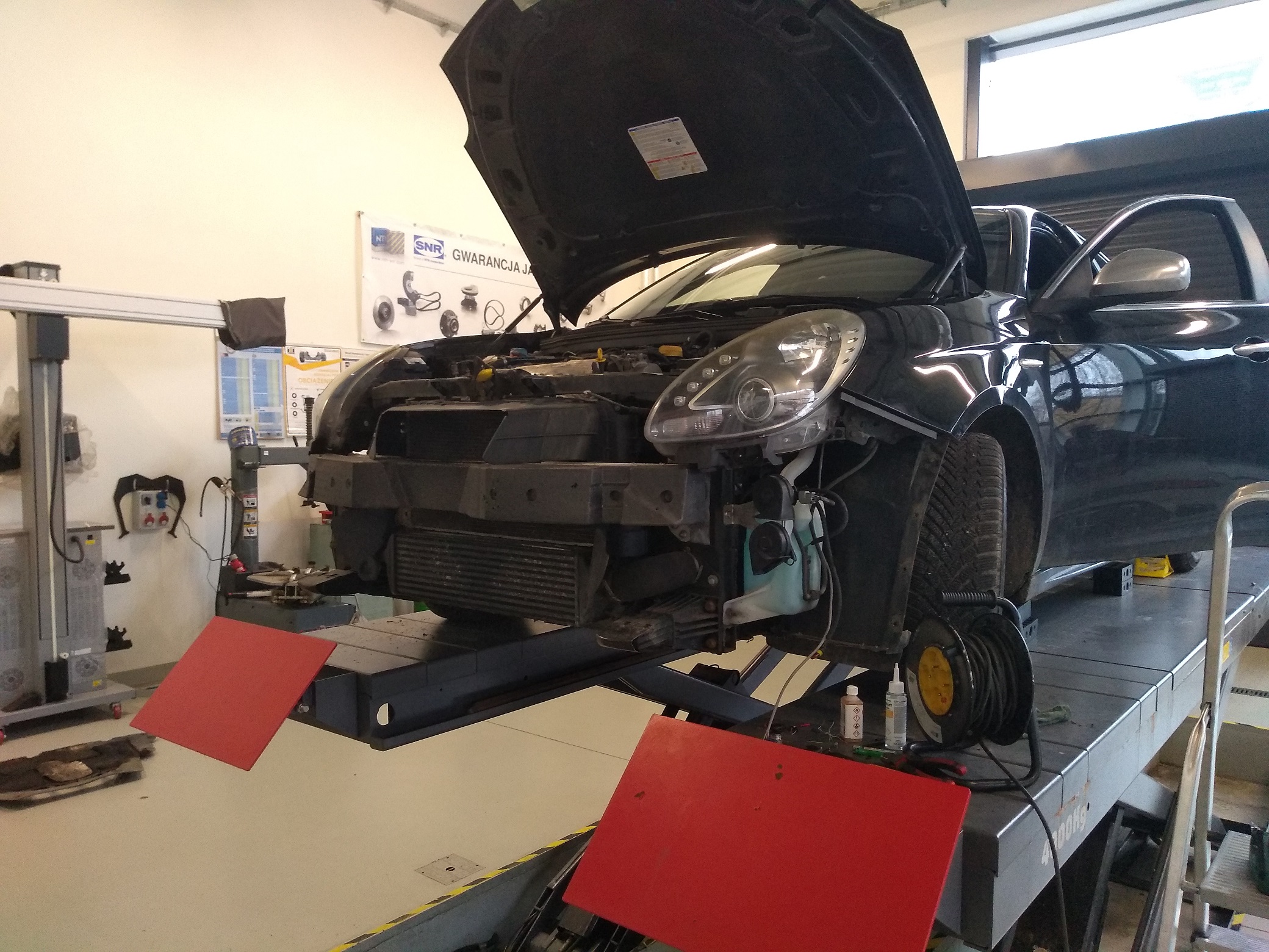

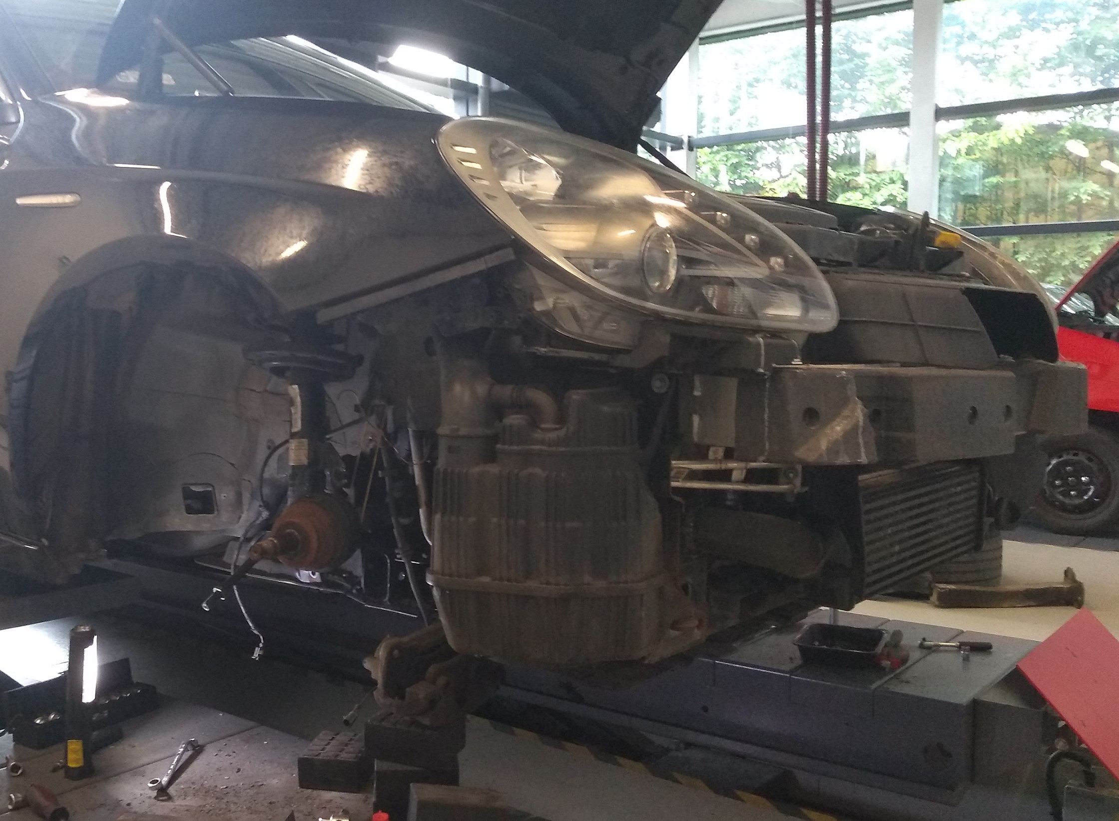

Jelikož v pátek jedeme Giu na dovolenou do Itálie, tak jsem minulý týden udělal menší "předletovou kontrolu". A vyšlo to tak, že jsem rovnou vyměnil komplet zadní brzdy a naplánoval si výměnu komplet předního odpružení, jelikož se ukázalo, je pravá pružina je uštípnutá. Takže se udělala "menší" objednávka a šlo to komplet - ramena, tlumiče (předek + zadek), pružiny (ty mi tu už rok ležely
), tyčky stabilizátoru, ložiska tlumičů a jedna koncovka řízení (ta přibyla až během demontáže
A v pátek jsme na to vletěli
A tady jedna fotka jak to teď sedí, předek i zadech na Eibachu. Pokud si dobře pamatuju, tak Speedy to chtěl vidět

Tak ten zadek je na tom Eibachu už rok, předek asi 20km. Takže počítám, že si ten předek ještě malinko sedne a srovná se zadkem, ale uvidíme noHampice píše: 13.6.2023, úte 07:30 Asi nějakí obsese Eibachu, ten zadek bych chtěl vidět o pár mm výš. Stejně jsem to měl u 164, taky chtěl zadek malinko výš. Ale jinak super upgrade!
Jediné co se mi teda nelíbí je to horní uchycení předních tlumičů na takové plastové klipsy/půlměsíce, demontáž super, ale na montáž zpět teda pěkně debilní řešení.
