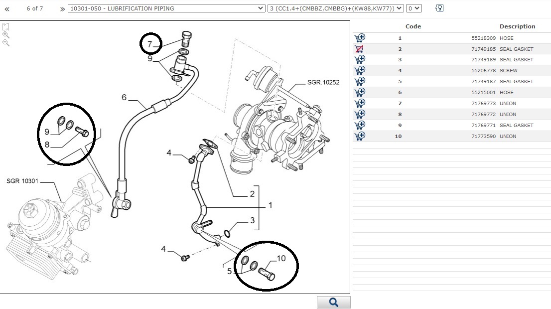

To ale není ten šroub k mazání turba, to je na olejovou "kostku".speedy píše: 7.3.2021, ned 21:42 Jj, ve fiatdily.cz to prodávají jako set i s podlozkama pod jednim e-per číslem

Prietokova srauba na turbe - eper: 71769773. Tesniace podlozky (treba 2ks): 71769771. Vsetko sa dalo
vo Fiate objednat po 1 kuse. V tej prietokovej je sitko aj na 88kW. Inak mam pocit, ze vsetci hovorite o inych sraubach

Díky za info, to je co hledám ale holt ještě nejsem v těhlech motorizacích moc znalej. Ale co koukám, tak ty průtokový šrouby tam jsou celkem 3, je potřeba je kupovat všechny?mino182 píše: 8.3.2021, pon 09:19 Prietokova srauba na turbe - eper: 71769773. Tesniace podlozky (treba 2ks): 71769771. Vsetko sa dalo
vo Fiate objednat po 1 kuse. V tej prietokovej je sitko aj na 88kW. Inak mam pocit, ze vsetci hovorite o inych sraubach![]()

1.4 multiair: průtočný šroub k mazání turba 71769773, průtočný šroub opačného konce - napojení trubky na olejovou kostku 71769773 a vracečka zespoda skříně turba zpět do filtru a a klikovky.(71773590) Ten posledně jmenovaný je asi M19, 4 nebo 6 děr na průtok o průměru cca 4 mm.
1.4 T-JET: průtočný šroub k mazání turba 71773590 (jiné číslo, takže asi bez sítka), průtočný šroub opačného konce - napojení trubky na olejovou kostku 71769772 a vracečka zespoda skříně turba zpět do filtru a a klikovky.(71773590) - stejný jako multiair.

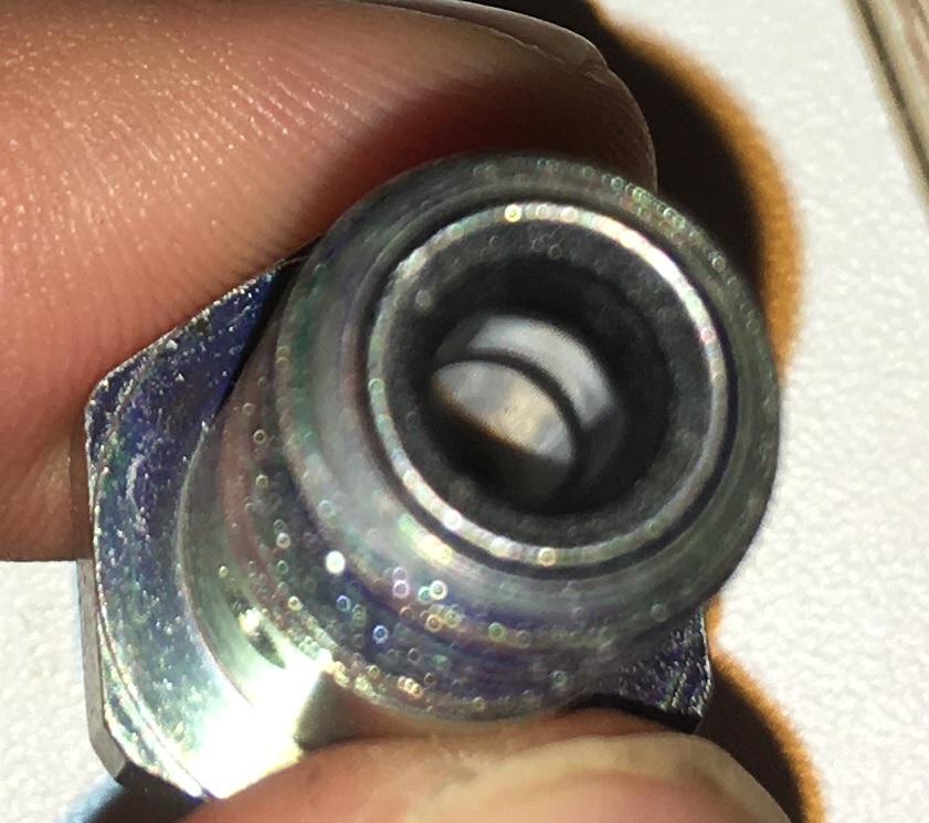

Jarous, to cislo co si dal na t-jet je spodna srauba: https://alfa-romeo.7zap.com/en/giu/x7/1 ... 1-050+3-0/ . Hampice, neviem teda ako ine t-jety ale moj tam v tej sraube sitko mal a bolo v zalostnom stave. A nie je na tom motore asi jednoduchsia procedura ako vysraubovat prave tuto sraubu a presvedcit sa. Olej odtial nevytecie, je to uplne navrchu... Co sa tyka ceny, nepamatam si kolko to bolo ale prislo mi to lacne, par €, nemalo zmysel to hladat niekde inde, hlavne ked to prislo na druhy den...

Ale sitko by malo byt len na tom vrchnom pokial viem... Prosim napis, ak bude aj na ostatnych, lebo tie som nekontroloval, tie niesu tak lahko pristupne

Ono ho nie je velmi vidno. Vidno v podstate len take plastove futro v tej sraube. Az ked sa otrhne tak zacne vycuhovat...

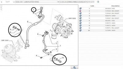

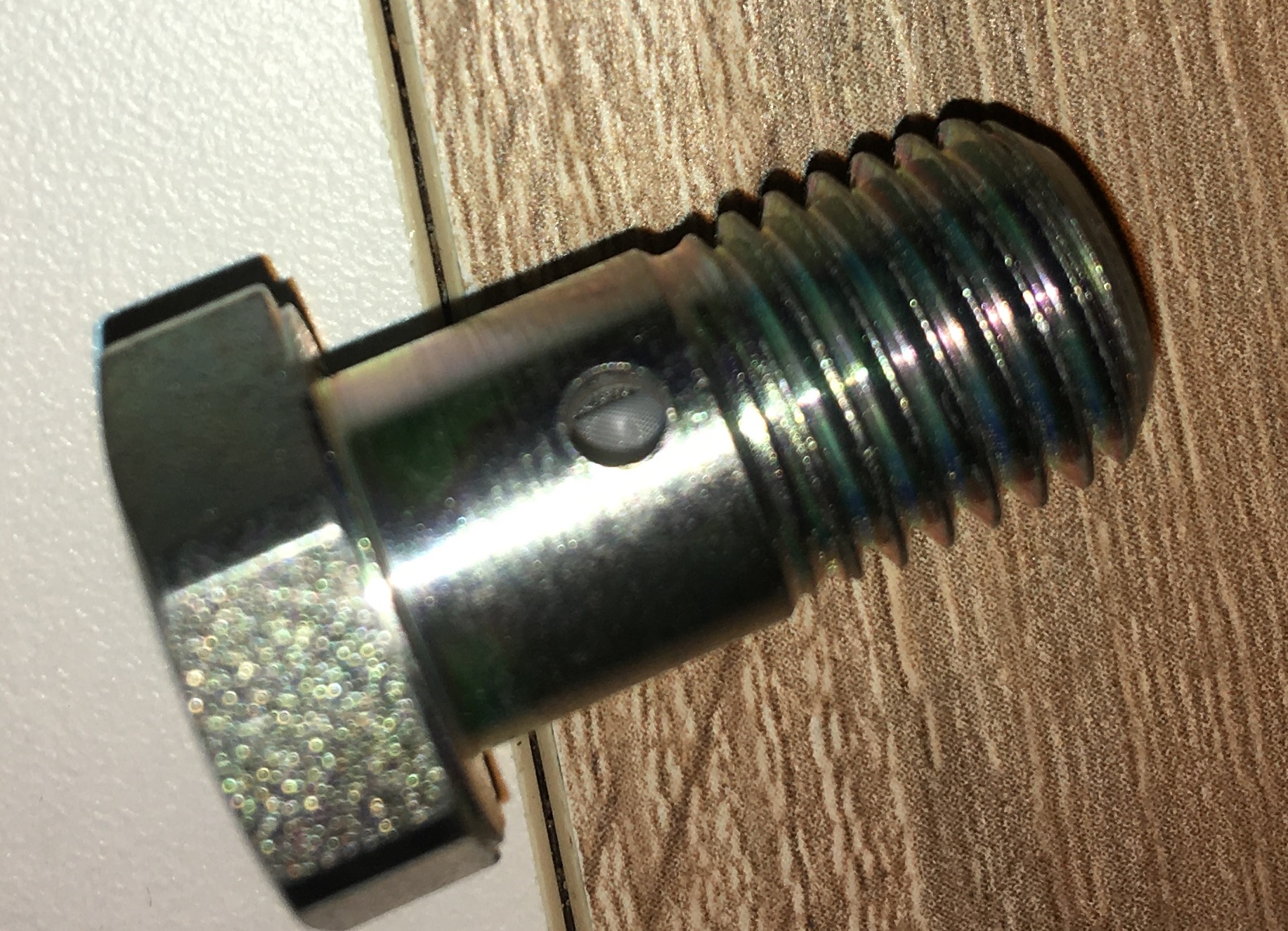

Sada všech šroubů dneska dorazila a já teda dávám odpověď na to, který šroub má to legendární sítko
A je to šroub číslo: 71769773 tzn.šroub č.7 ve schématu, který jsem postoval výše. Ostatní šrouby jsou bez sítka, vč. toho v "kostce" u olejového filtru
