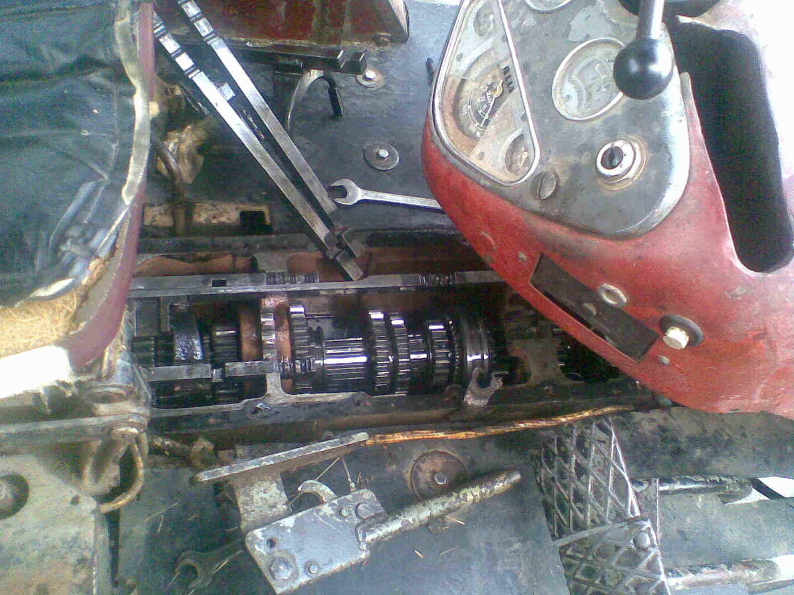

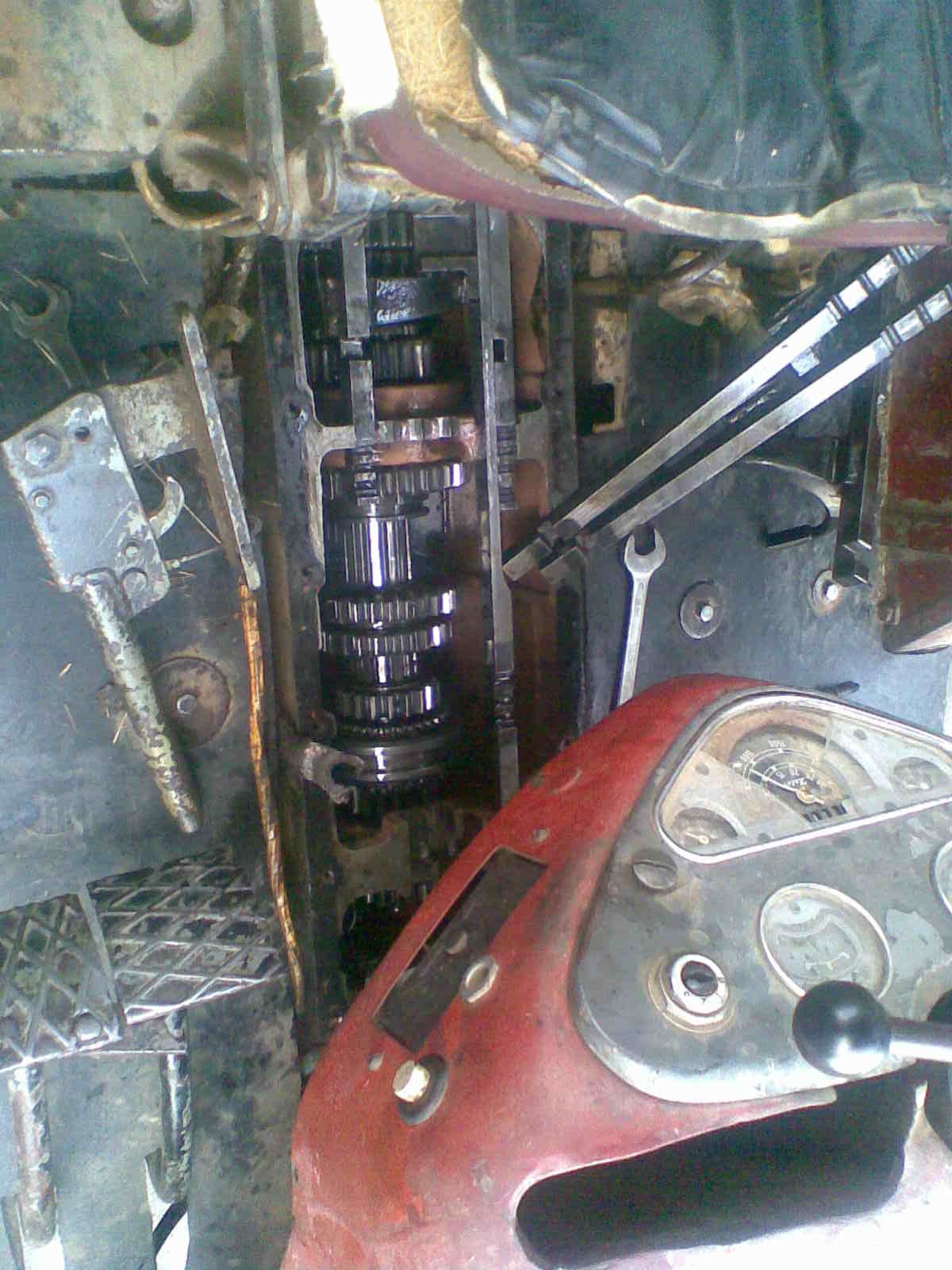

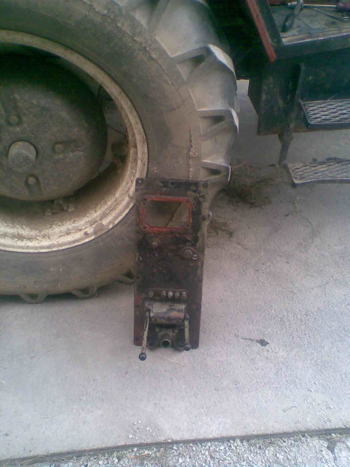

to byl zase den

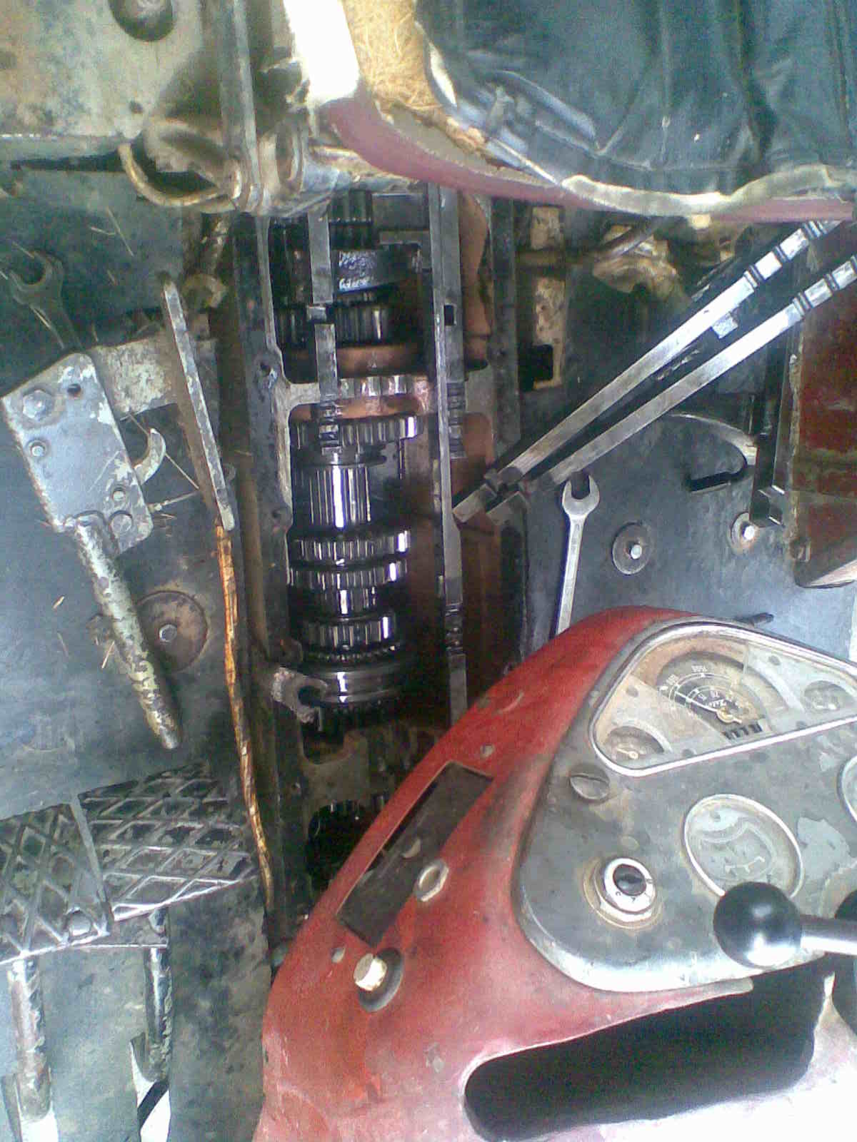

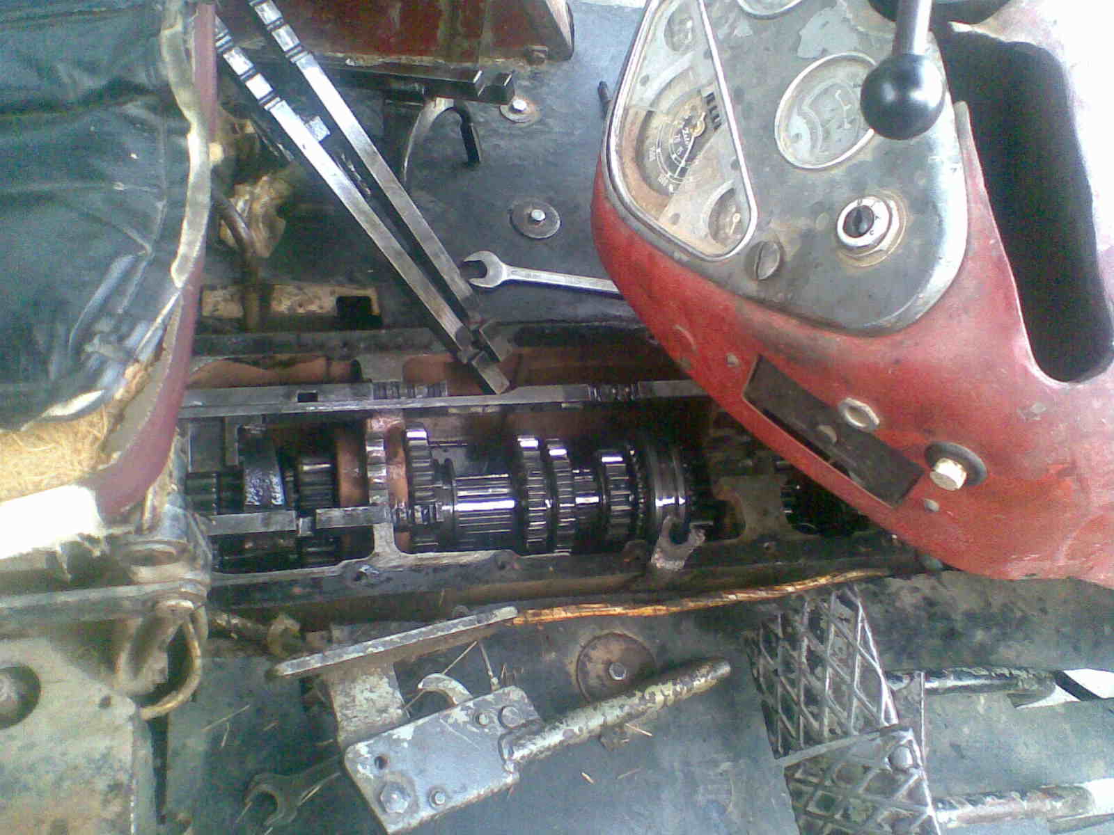

5x sem musel sundavat víko převodovky
Re: údržba 75
Cpa to je za zetora? typuju něco starýho když to má synchro jen na 4 a 5..... strejda má 7745 a tam se stávalo že se vyšroubovaly zámky na víku převodovky.... pak typicky při jízdě do kopce tam skočily dva kvalty zároveň a konec... od té doby co jsem je nalepil loctitem se to už nestalo

Zasukovaná převodovka
tohle vypadá na 4011 Major, tatík má to samé

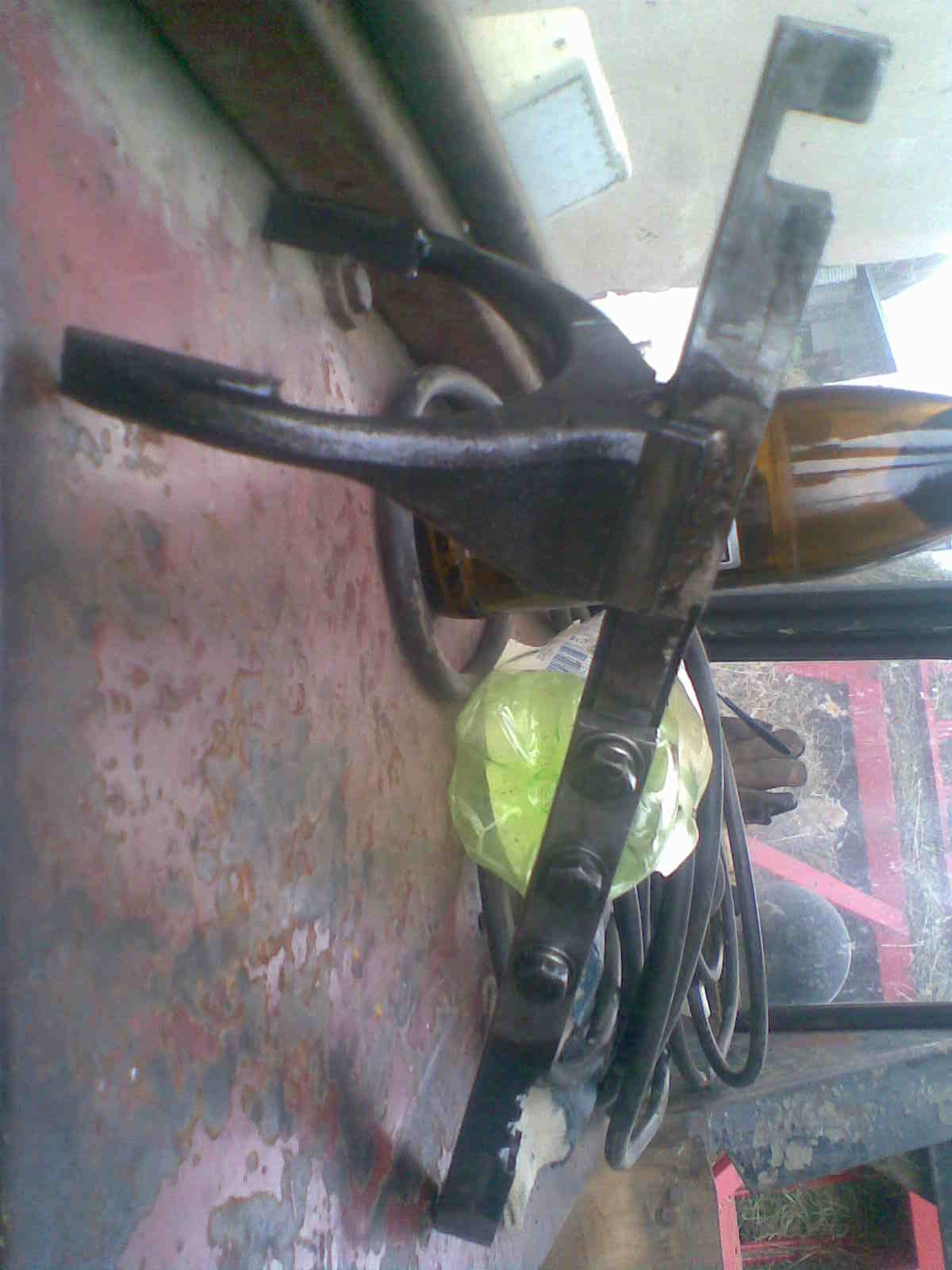

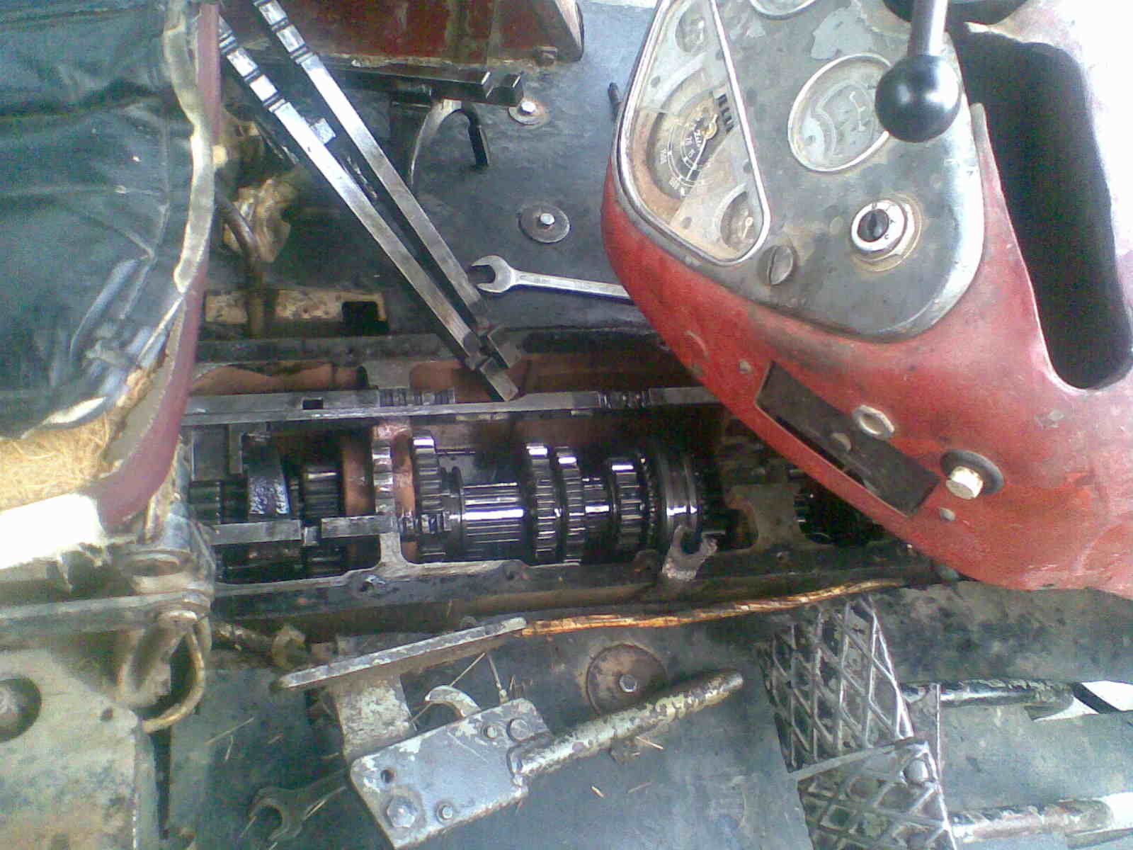

je to 6945
a kouše se mi tam 4 ka, jednoduše zařadíš a nevyřadíš, musíš sundat výko, zatlačit kameny na sinchronu(jestli už nenapadali do převodovky) a ručně zařadit neutrál, pak následně poskládat, samozřejmě všechny páčky atd jestli správně fungují zjistíš až, když podotahuješ víko, mno a jednou sem myslel, že už to mám fakt skvělle, tak sem nastartoval a najednou jedu do zadu
i když sem měl neutrál
blbec sem se nepodíval jestli mi vidličky najeli do objjímek a samozřejmě spátečka tam nebyla
to už i tatík vypěnil
a jel dom, tak sem to pak už dělal sám
jiank nevím proč to tam ta 4 se seká, myslel, sem, že když 5 vypadává tak je ohlá vydlička, jenže ohlá nejni
takže jsem dospěl k názoru, že (sinchron je dost volenj) že tam jsou smetený vymezovací podložky a objímka an sinchronu při přeřazení cestuje dále než má, jenže cpát tam nějakou podložku se mi nechce, protože by to znamenalo, zase sundat víko
