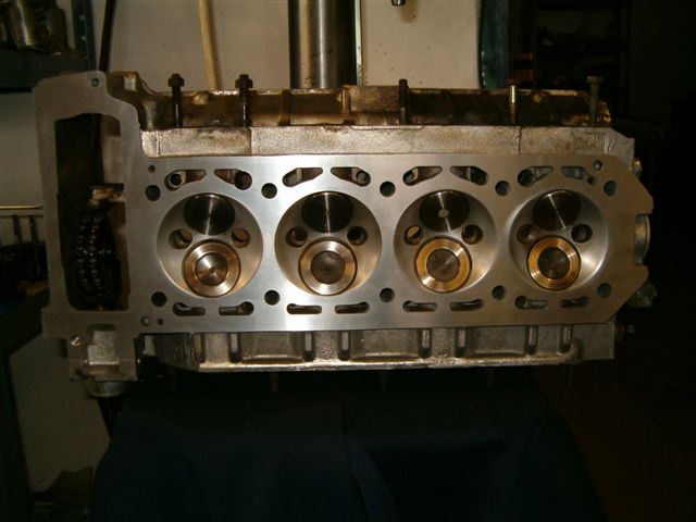

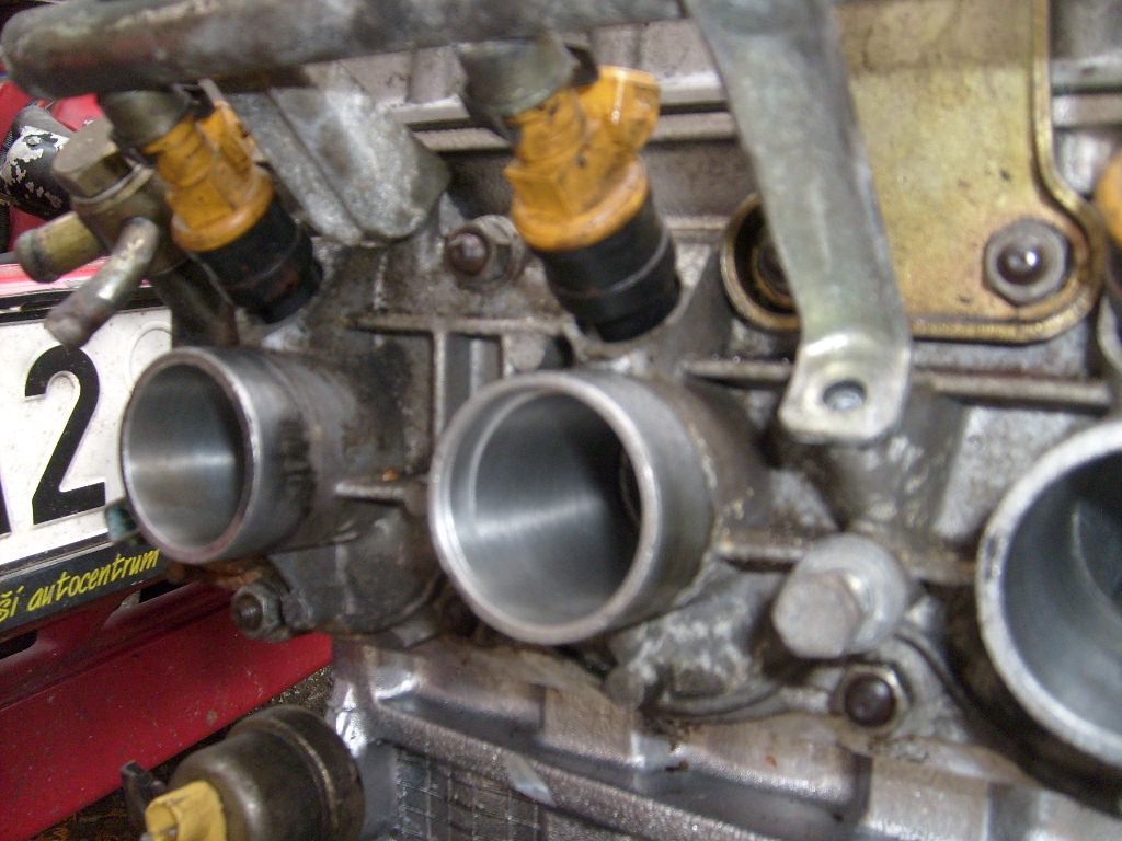

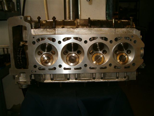

Re: komplet GO motor TS aneb oprav si sam
takze pacient este porad caka na srdicko, cele to vazne uz len na axialnych loziskach, ktore po osloveni XYZ dodavatlov ci uz v SR abo v CR proste ie a nie zohnat. Tak to vyzera ze z tejto slamasyiky ma dostane kurkyn, ktory dava nadej ze mozno do voch tyzdnov by mohli byt k mani. Potom uz len nahodenie motoru, zabehanie a vuala.

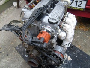

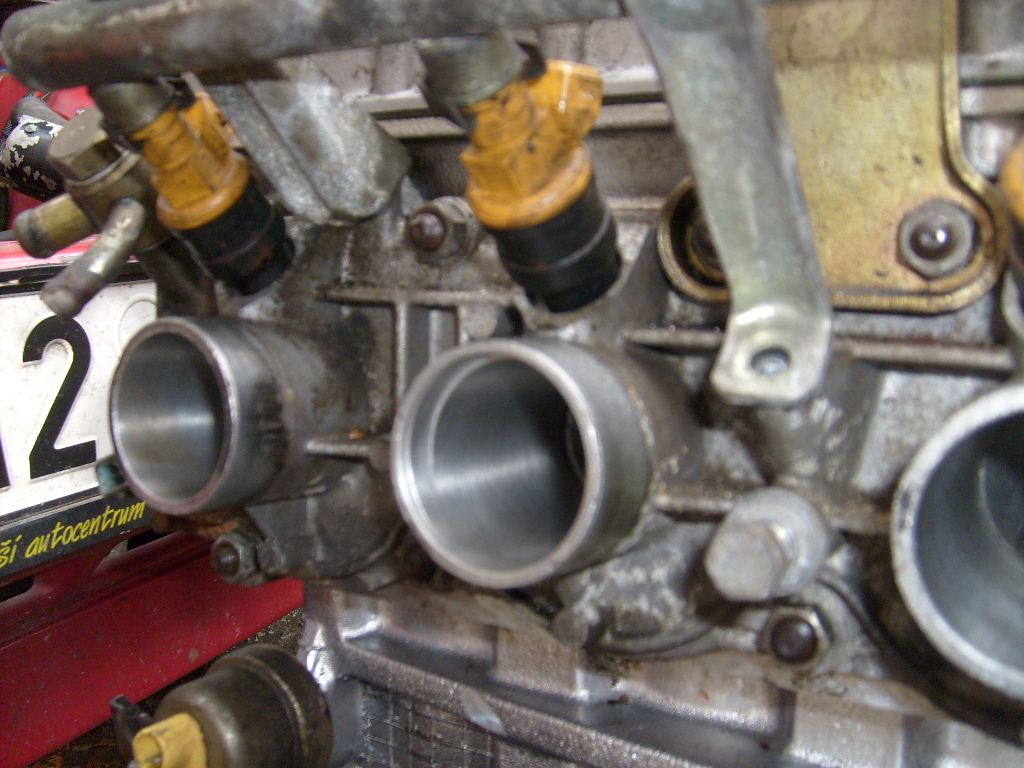

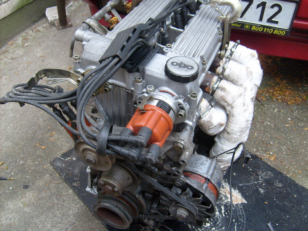

Ale zatial nake foto na com som robil cez zimu. Nie je to este z daleka dokoncene, a pls nedajte na prve fotky, v reali to vyzera uplne inac - podla mna az moc dobre. Neskor sem dam viac foto aj popis co sa uselo upravovat ako, naky mini postup, material...
Alfa Romeo Stelvio Q4
- Rasputin
- Příspěvky: 1955
- Bydliště: Nitra

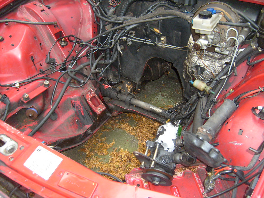

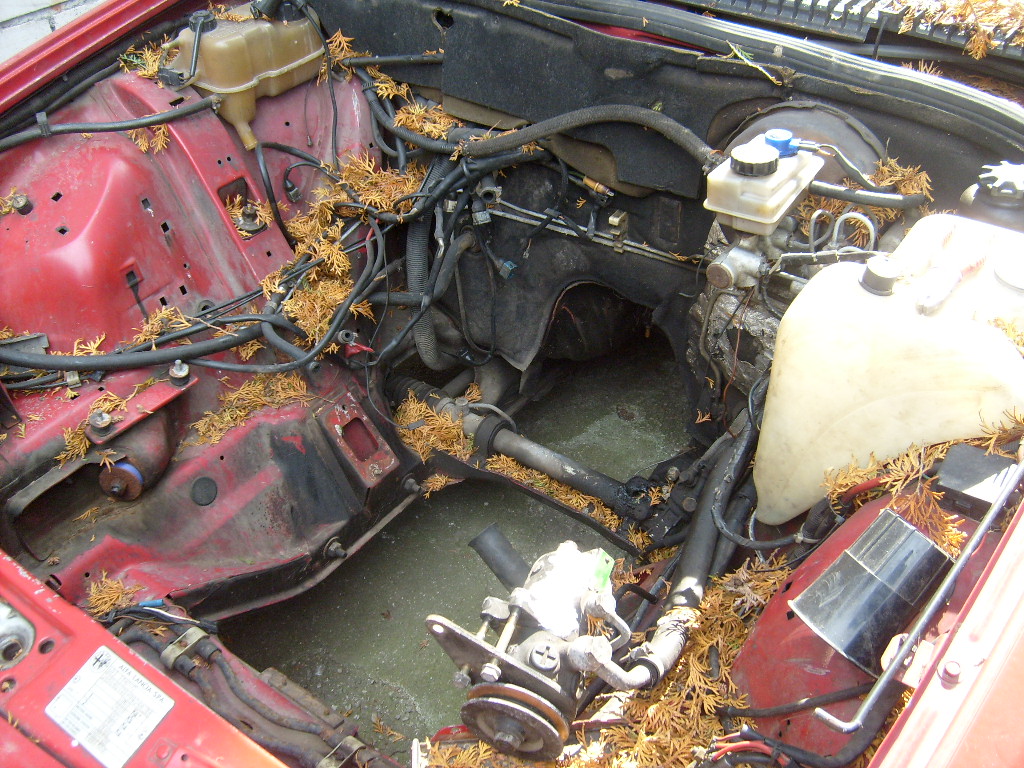

Zima pomaly opada, komponenty potrebne pre dokoncenie motora su uz po kope(diky kurkynovi), uz treba len ocistit blok, jednotlive komponenty(piesty s ojicami som uz videl vycistene, vyzeralo to fajnovo
) a nasledne poskladat. Malo by to trvat zhruba este dva tyzdne, nakolko sa mu nakopilo medzitym dalsej roboty. Tuna su nake fotky po prekonani zimy http://picasaweb.google.com/jozicek/QTiGJB# auto vyzera otrasne, jak ex tak aj interier, ale dufam ze sa to zmeni hned ako sa pojde nahodit motor a vsetko sa precisti. Plus bonus jak to je mmt u nas zadrbane, opat. Na ulici je toho tiez dost
A matina s tym ma uz dlhsi cas problem.

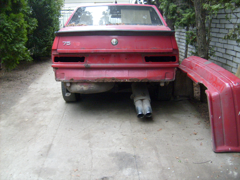

nj, piksla je spravne slovo ten modrasek je hladky dizel, tusim 2.5ka, ale myslim ze na bicykli viem ist rychlejsie
Ten zlatej je 2.8benzin, akurat ze odkedy je doma tak nepohol (KO motor). A kvoli tomuto musim ja vecne pocuvat reci ze kedy si odpracem auto z araze

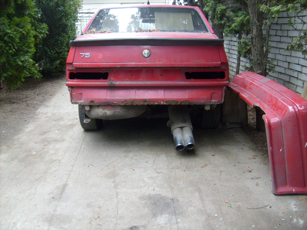

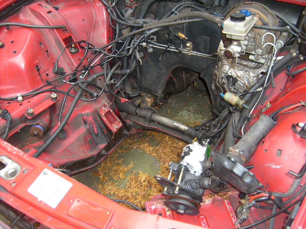

Takze, po dlhom case, mam motorcek od dnes opat doma z generalky. Je mozne je buduci wikend sa bude nahadzovat
- Rasputin
- Příspěvky: 1955
- Bydliště: Nitra
sobota - pripravne prace na nahodenie - ake take ocistenie motoroveho priestoru, doskladanie motora; nedela - motor osadeny, tak isto aj kardan a a zadna naprava na svojom mieste a dotiahnute(dufam
). Cize ta najspinavsia robota je zamnou, pod auto sa pojde uz len kvoli vyfuku. Inak uz len co to podotahovat v motorovom priestore, pozapajat niektore cidla, a nahodit sanie. Naliaty olej valvoline 10w40 na zabeh. Inak mam pocit ze to auto chce zo mna spravit invalida
Viac foto bude neskor na picasse.

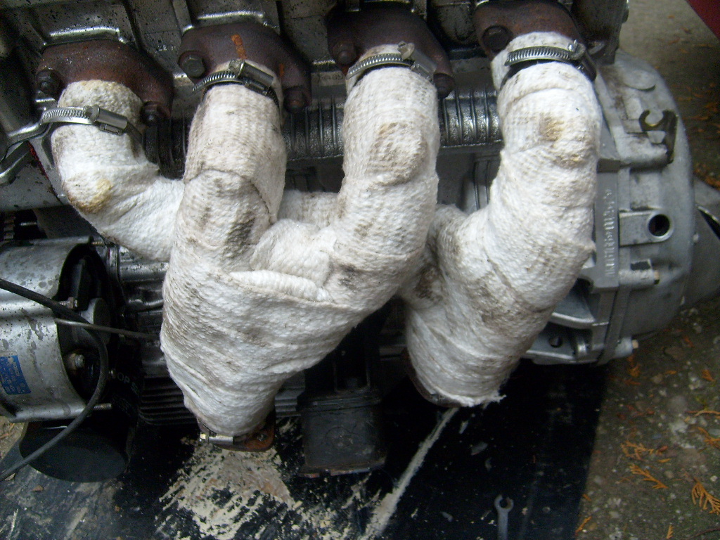

lol ty SK pásky bych vyměnil za pásky, který se používají na prachovku na poloosách(fungují na podobný principu jako staré pásky se závlačkou)
Pak napiš jak ta termo páska funguje, teda spíš co na to svody. Litina ráda praská...
