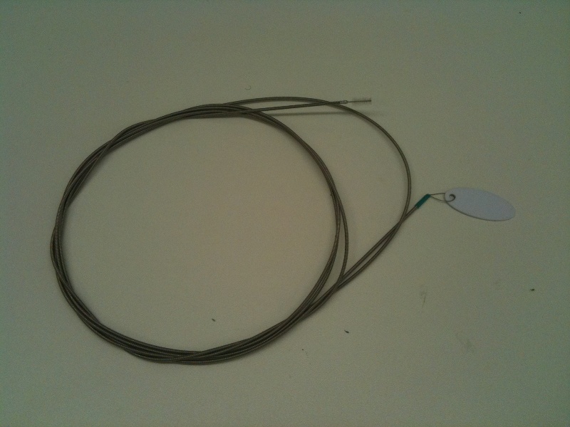

Já mám kdyžtak doma ještě tohle, nevím jestli by vyhovoval průměr, ale projede to všude
http://www.mountfield.cz/cistic-potrubi ... Z1042.html
