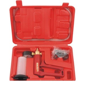

Seřízení na to jak to jde nebo nejde odvzdušňovat podle mýho vliv nemá. Na to jak to brzdí samo jo. Moje teorie je, že problém je částečně v tom, že dozadu vede pouze jedna slabá trubička co se ještě rozdvojí. To prostě nedokáže vyhnat všechen vzduch. Druhej problém, že odvdušňováky nejsou v nejvyšší poloze . Osvědčilo se mi dělat za začátku po jednom šroubu, nakonec oba najednou. Všechno by podle mýho řešila odsavačka napojená za odvzdušňováky. Ta prostě zákonitě odsaje nejdřív vzduch a až potom kapalinu. Nespoléhá se to na to co válec vytlačí, ale vysaje si to. Už jsem ji skoro kupoval. Dej vědět jak jsi dopadl.
Re: Zadní brzdy
Příspěvek od Milano75 » 31.10.2010, ned 14:12
jak bude vytočená řemenice na vodní pumpu, tak vyrážím :)
odsávačka je zapakatel, když vemu v potaz, že by mi to ušetřilo hodiny práce :)

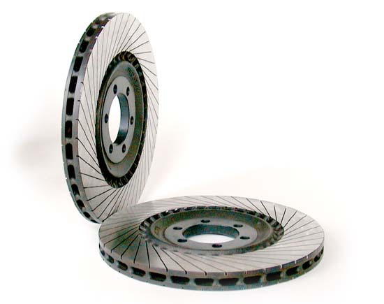

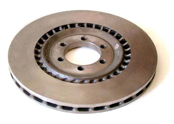

našel jsem ty ventilované kotouče z roadster zagata, a asi i nejlevnějš
TAROX
http://www.performatek.com/frOnlineCatalog.htm
BREMBO

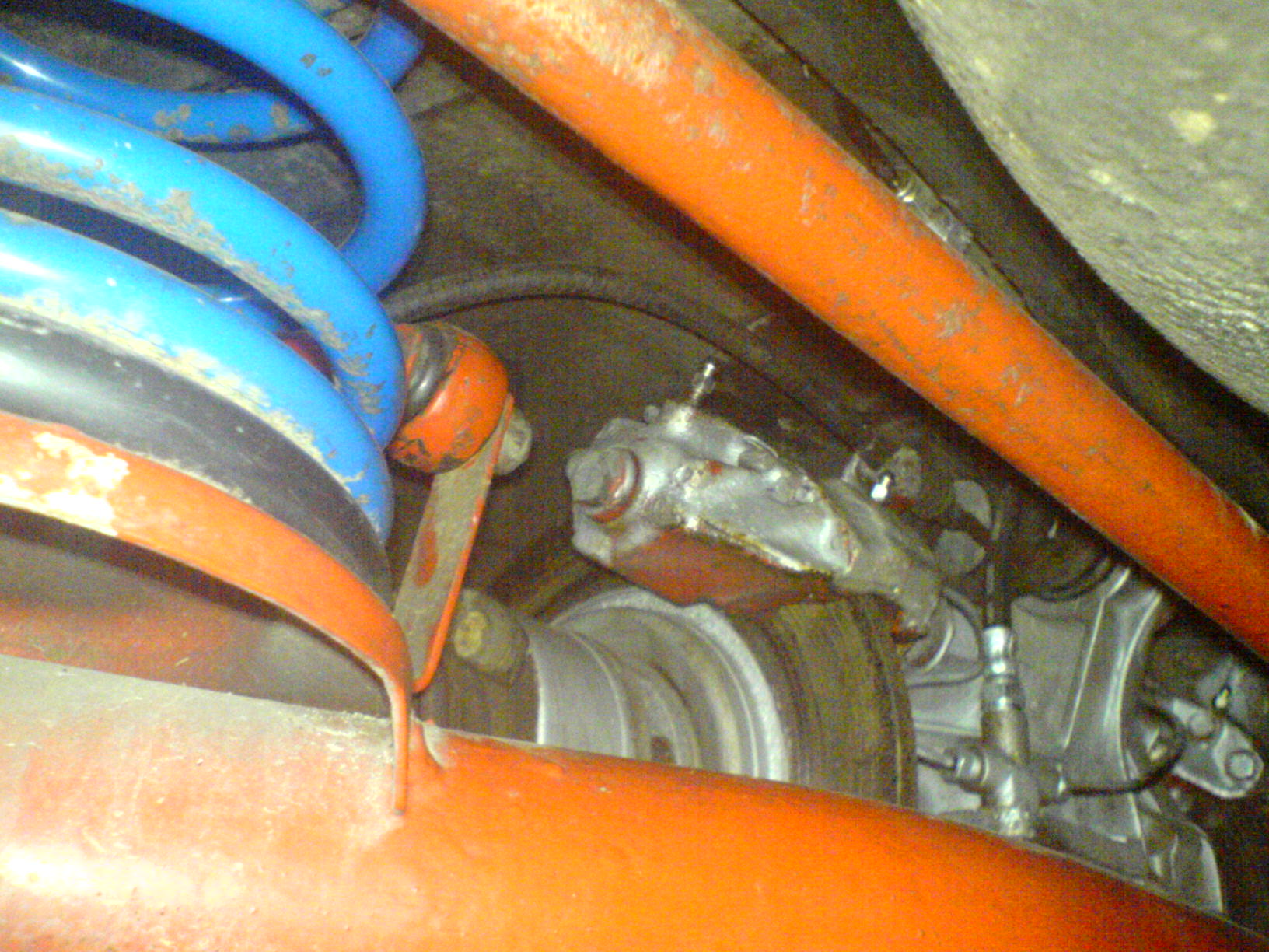

Tak na tomhle videu je přesně ten zvuk, když se mi blokuje třmen. Až na konci, asi to uvařil...

sem to měl puštěný potichu, ale podobě mi zněla V6, když mlátil píst do palice :)
ti holt nezbyde, než to vyndat a vyměnit :)
jiak odsávačka dorazila, tak o vejkendu poreferuju :smt046

Vědět určitě dej, je do ledna zlevněná a já si s brzdama budu hrát asi dlouho. Ono jak se to předtím bloklo tak je trochu zkřivenej kotouč tak ho zkusím asi vyndat, přetočit, pístky rozhejbat seštelovat a uvidím. Jinak jsem vyhrabal třmen co mi na stole chodí, ale to tenhle taky.

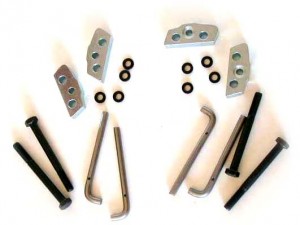

já osobně bych koupil jen kotouče a ty mezikusy vyrobil, když vemeš soustruřníkovy starej třmen a že potřebuješ mezikus takovej a makovej tak ti to udělá
Re: Zadní brzdy
Příspěvek od hondzik » 4.11.2010, čtv 21:05
Tak mezikus mě ani nenapadnul kupovat. Nakreslím, dám to známému na cnc
