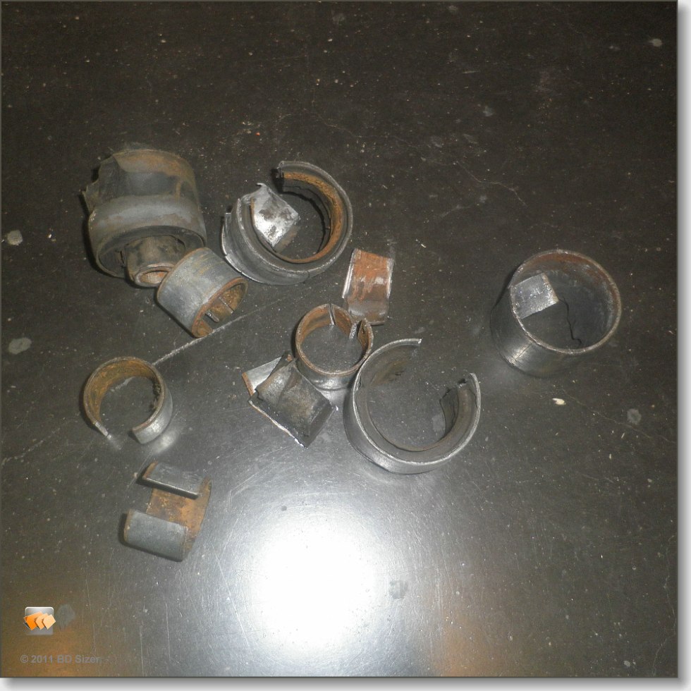

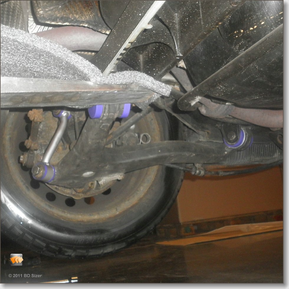

cepppp
Příspěvky: 647
Bydliště: Hostivař
Re: Repas podvozku

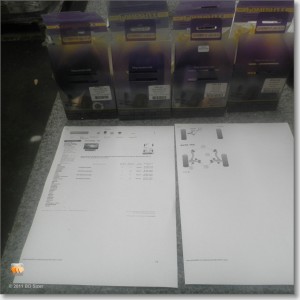

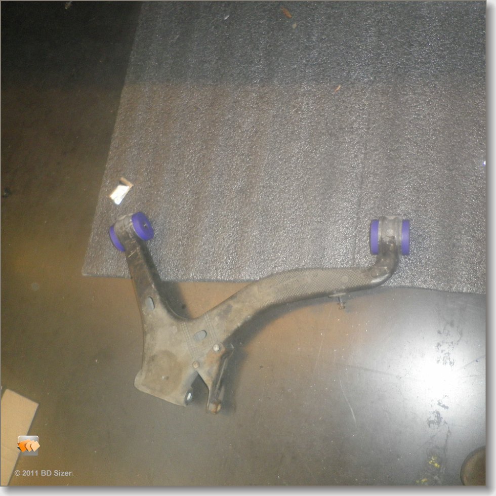

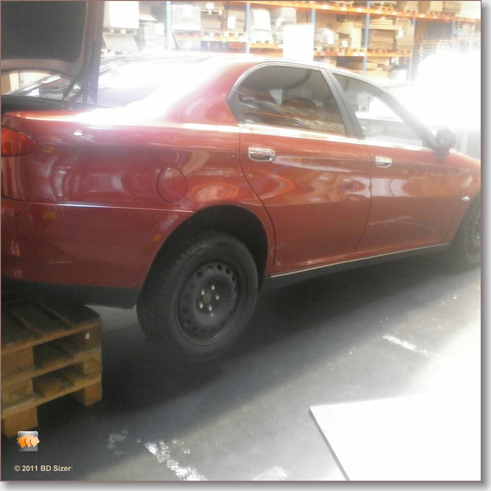

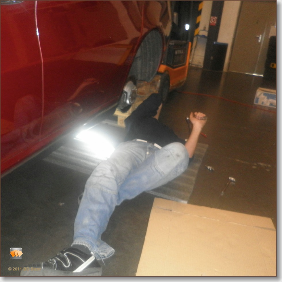

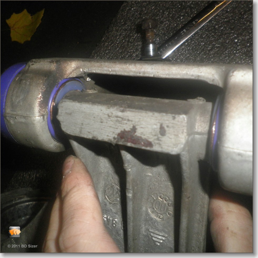

Příspěvek od cepppp » 6.11.2011, ned 23:01

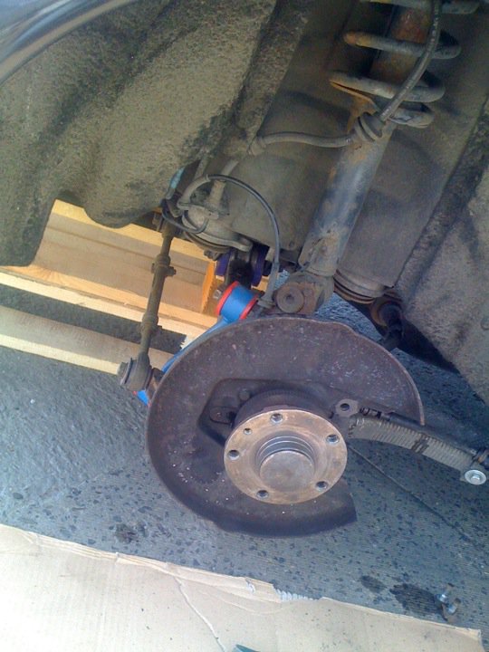

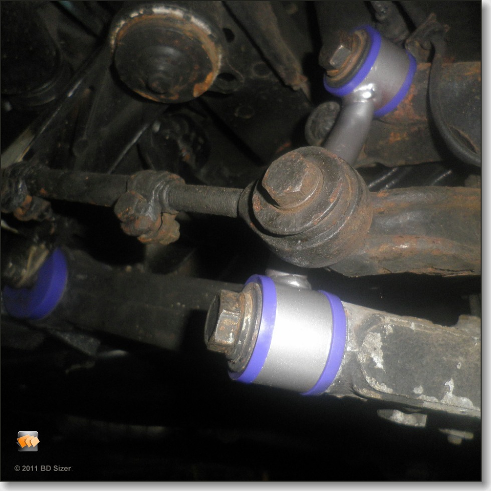

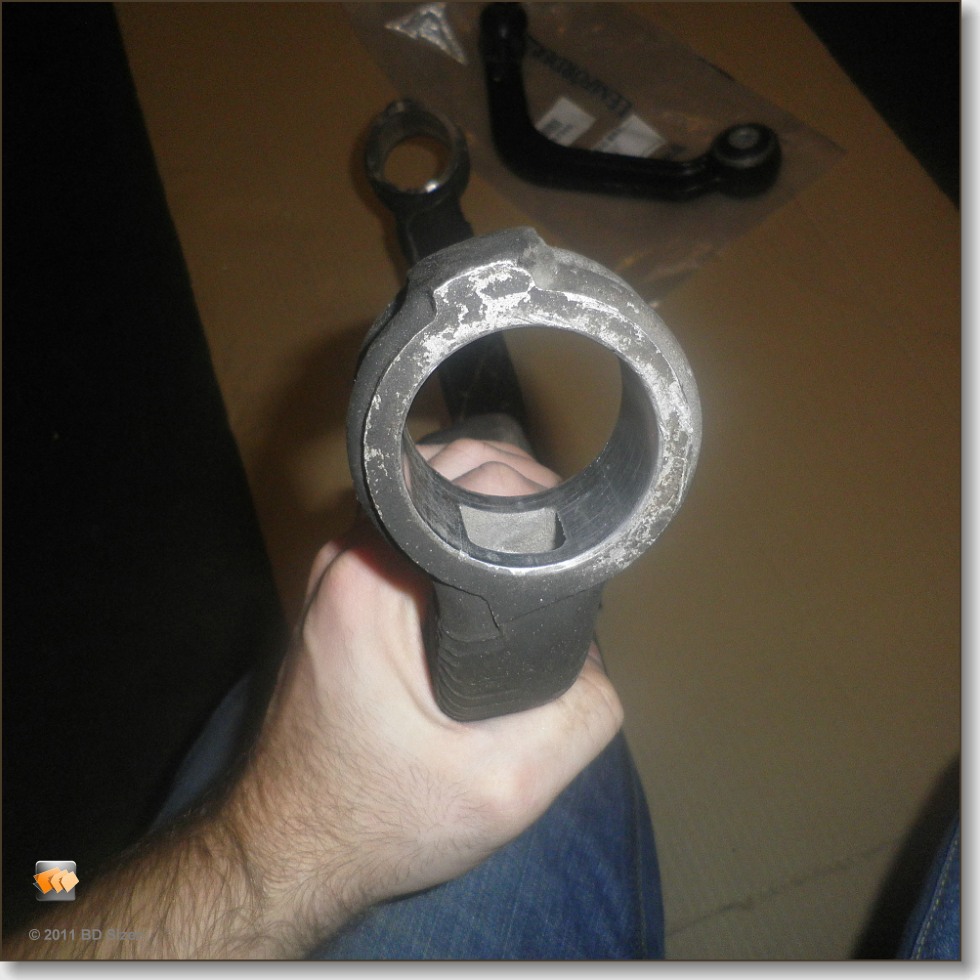

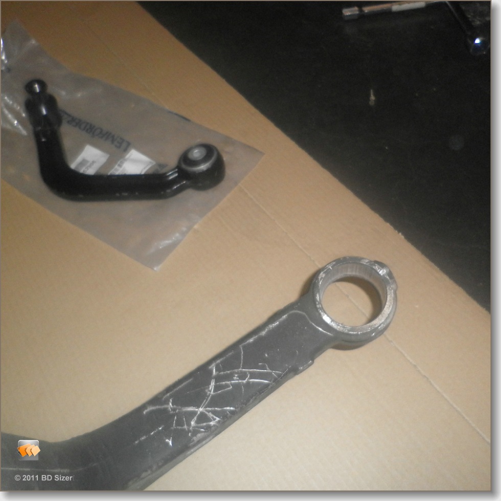

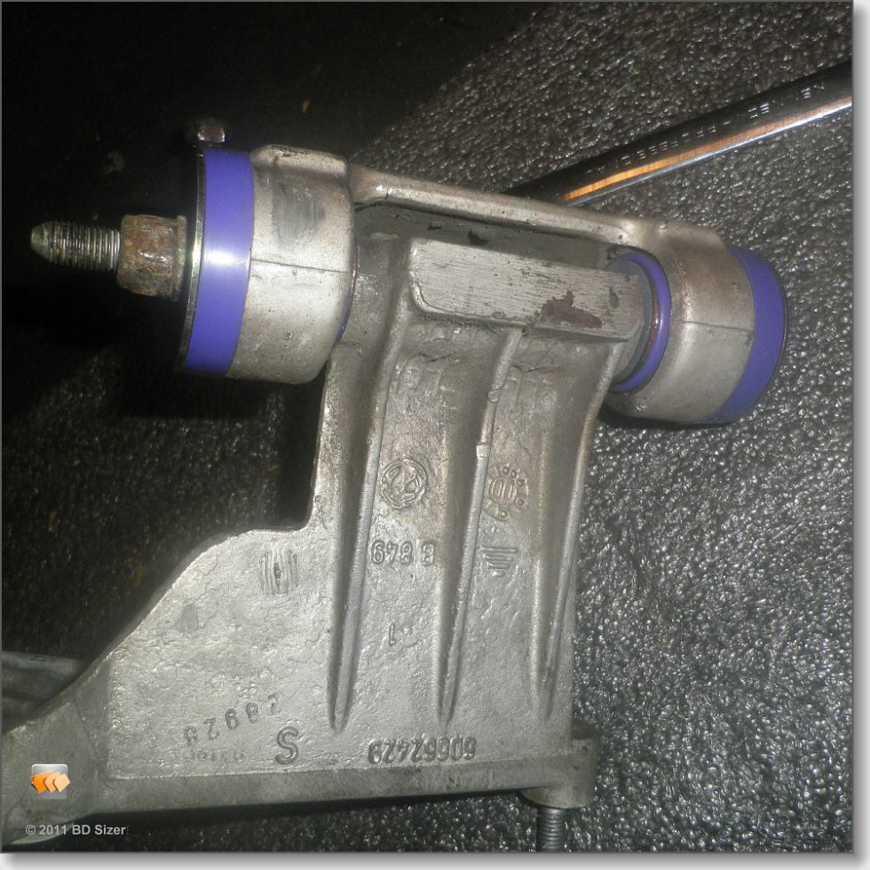

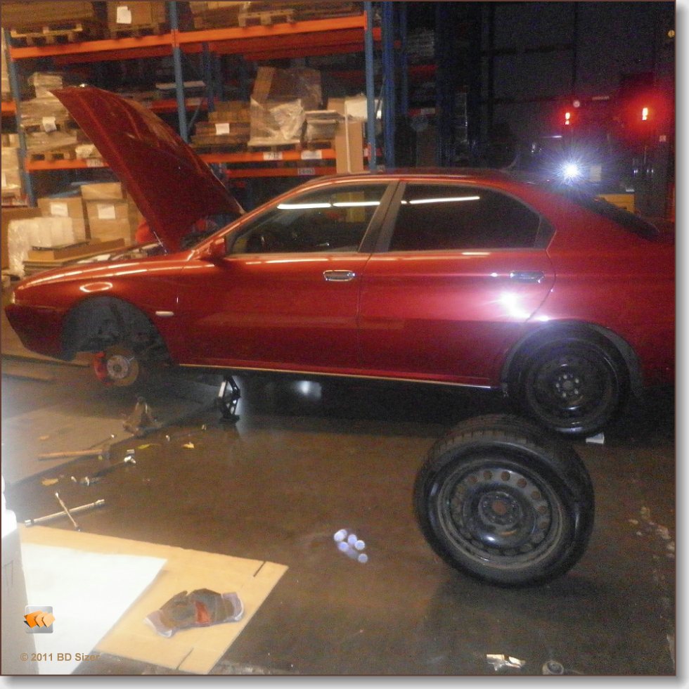

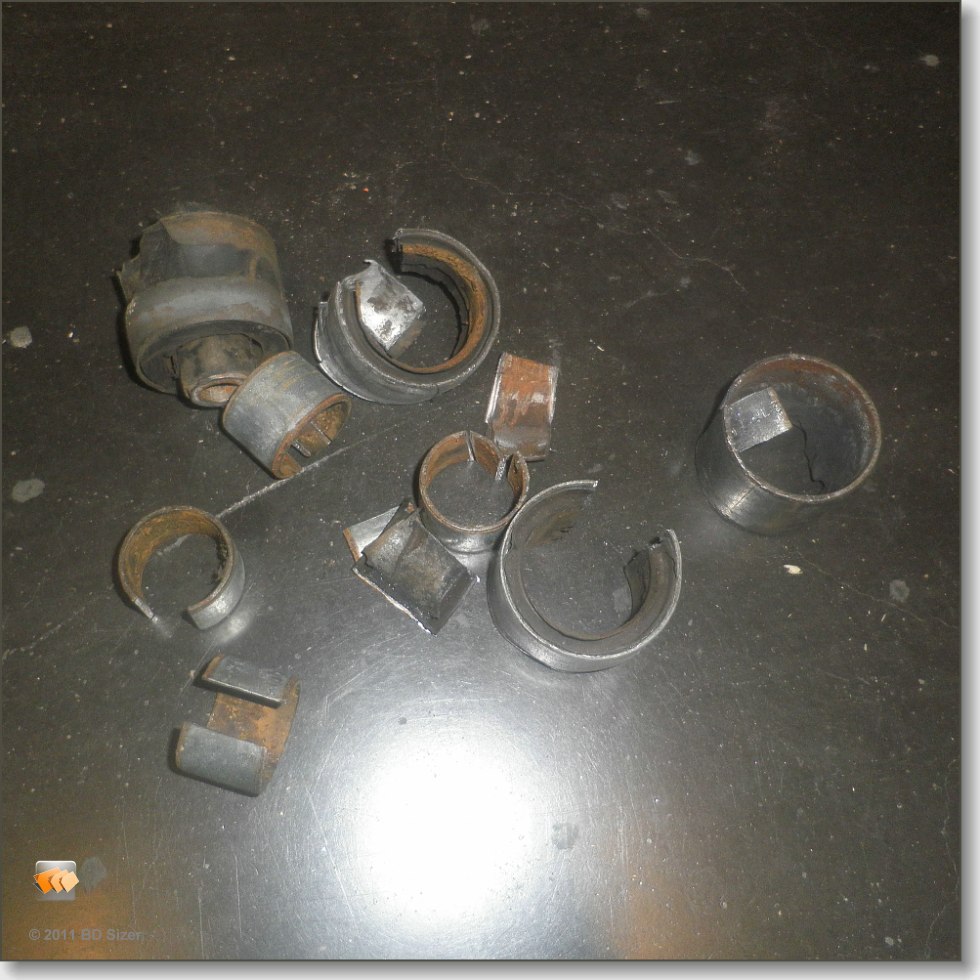

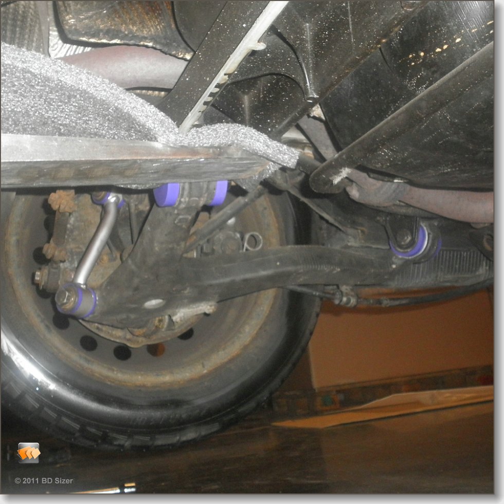

Par fotek instalace komplet Powerflex pro uživatele Inza .

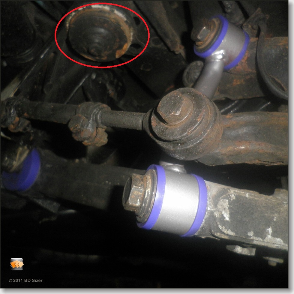

twiister
Příspěvky: 289
Registrován: 16.9.2011, pát 18:40
Bydliště: Nitra
Re: Repas podvozku
Příspěvek od twiister » 7.11.2011, pon 08:18
super, prosim ta, na tretej fotke hore ten cap ci co to je ? ten sa nemeni? resp, da sa vymenit ? lieta mi to cele, mam to asi vybite...
Alfa Romeo 166 2.0 TurboBenzin 204 ponikov ( LPG :) )
cepppp
Příspěvky: 647
Bydliště: Hostivař
Re: Repas podvozku
Příspěvek od cepppp » 7.11.2011, pon 09:34
ten co jde od bumerangu (od horního ramene ) ? vyměnit jde uplně vše :wink:

twiister
Příspěvky: 289
Bydliště: Nitra
Re: Repas podvozku
Příspěvek od twiister » 7.11.2011, pon 09:42
toto myslim, a kde to zozeniem ? :)

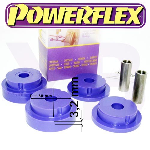

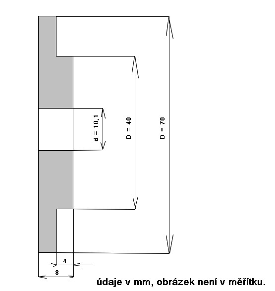

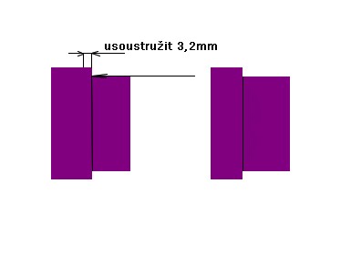

Doplnění návodu ze strany 6 a 7.
Úprava Powerflexů PFR 66-110
Od šipky na menším průměru té půlky silentbloku Powerflex se silnějším límcem ubrat 3.2mm. Soustružník je dal zmrazit a pak jen udělal zápich.
pohled z profilu
reál
Usoustružená polovina silentbloku jde do nápravnice "ke kastli" !!!
Podložka "zespoda" 4 ks
Podložky lze nechat udělat z obyčejné oceli a nechat někde v zinkovně žárově pozinkovat, aby nerezivěly. Z antikora to nechají udělat marnotratníci a ladiči :-D .

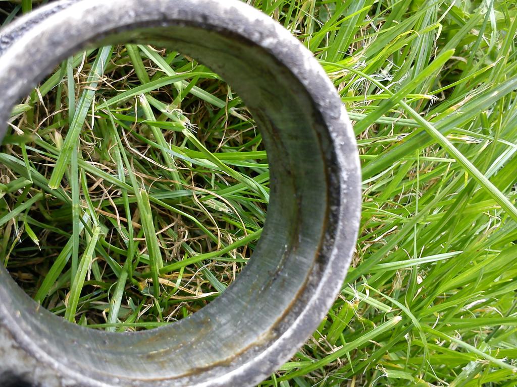

V dírách nápravnice, od strany kastle, po vylisování původních silentbloků zůstane takový okraj cca 1 mm tlustý, viz foto.
Je nutné ho zpilovat na průměr díry silentbloku (všechny čtyři).

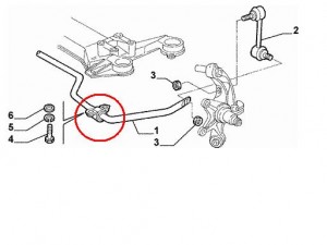

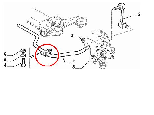

Silvere a měnil jsi i tyto gumy (teda pokud tam jsou gumy) co drží tyč stabilizátoru k rámu?
Jinak perfektně načrtlé :smt023 . To už pochopí i člověk s dlouhým vedením jako já :-D
cepppp
Příspěvky: 647
Bydliště: Hostivař
Re: Repas podvozku
Příspěvek od cepppp » 7.11.2011, pon 20:02
Zip166JTD píše:Silvere a měnil jsi i tyto gumy (teda pokud tam jsou gumy) co drží tyč stabilizátoru k rámu?
http://www.dilyfiatov.cz/p1353-silentbl ... ilizatoru/
mam doma 4ks objednal jsem je 2x jen se mě nezdá ten průměr protože mě přijde že tam je nějaký plastoví valeček na tyči tak nevím zatim jsem to nesundaval .
Alfa Romeo 156 2,5
alfi166silver
Příspěvky: 738
Re: Repas podvozku
Příspěvek od alfi166silver » 7.11.2011, pon 20:15
Odvrtá se tem průchozí nýt (strana bez matice :-D ) a ten třmínek se rozpadne a ty gumy se vymění. Stabík má průměr 20 mm, jako ty gumy. Zpátky se to jen sešroubuje, šrouby to dostatečně přes nápravnici stáhnou. Ty gumy co postuje ceep jsou ony.
AR 159 SW 2,4 JTDm 147 kW

Příspěvek od cepppp » 7.11.2011, pon 20:17
alfi166silver píše:
Ok , když je někdo bude objednavat tak u mě opravdu mam dvoje a pošluje za stejnou cenu :wink:
