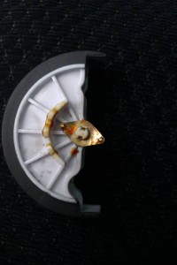

PETR159159 píše:Čau,
mám taky jeden problém se světlama. Měnil jsem žárovky na potkávačkách a přišel jsem na to, že mi nejspíš nefunguje náklápění světel (myslím tím to kolečko pod volantem - polohy 0 - 3). Kolečko jsem zkusil vytáhnout a dát zase zpátky, ale bez úspěchu. Připadá mi, jako by tam něco chybělo. Nekoukal jste do toho už taky někdo? Přikládám nějaké fotky, snad z toho něco poznáte. Je mi jasné, že ten plíšek vlevo běhá po tom vroubkovaném osazení na kolečku. Předem dík za pomoc
Na diagnostice v AUTORIZÁKU! v HK mi tenhle plíšek taky ztratili, vrátili mi to a ten plast kolem kolečka byl vycvaknutej, neřešil jsem to, jen jsem to nacvak zpět a asi po měsíci jsem zjistil že to nefuguje i když před tim to na 100% fungovalo, na reklamaci pozdě ale mam to přesně jak je to tady na té fotce (na první stránce) akorat teda nechápu co přesně mi tam chybí, nebyl by prosím někdo té dobroty a nevyfotil tu chybějící část nějak názorně abych aspoň veděl co mám shánět? Na jaře mě čeká technická tak bych nerad kvůli tomu neprošel. Díky

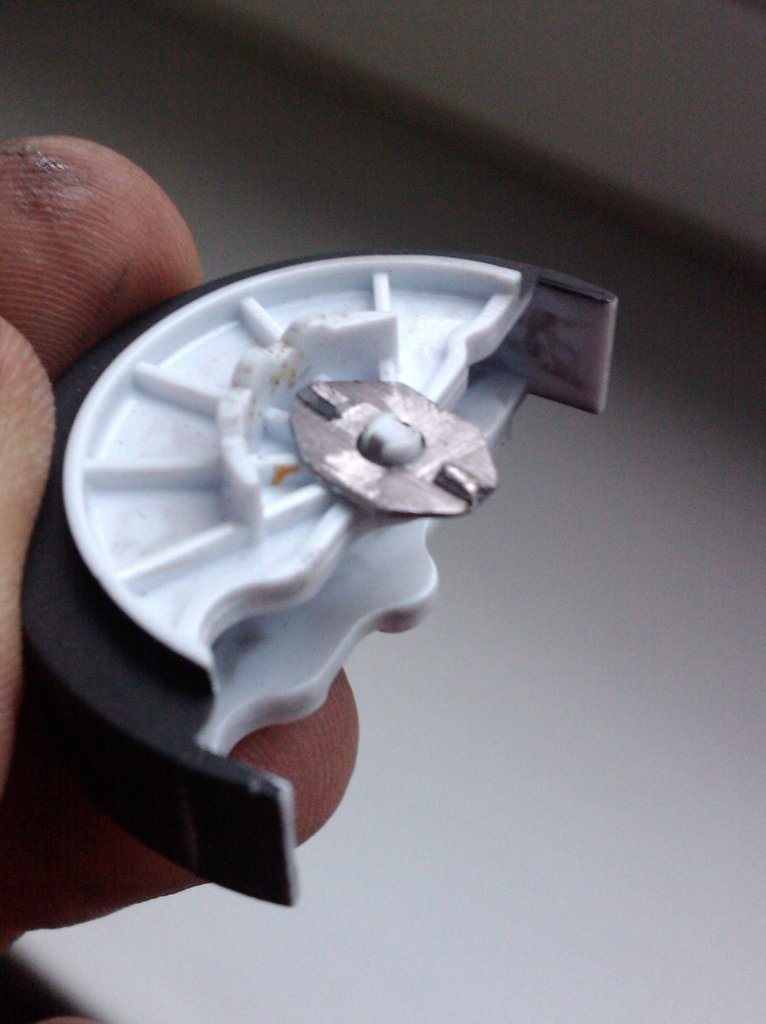

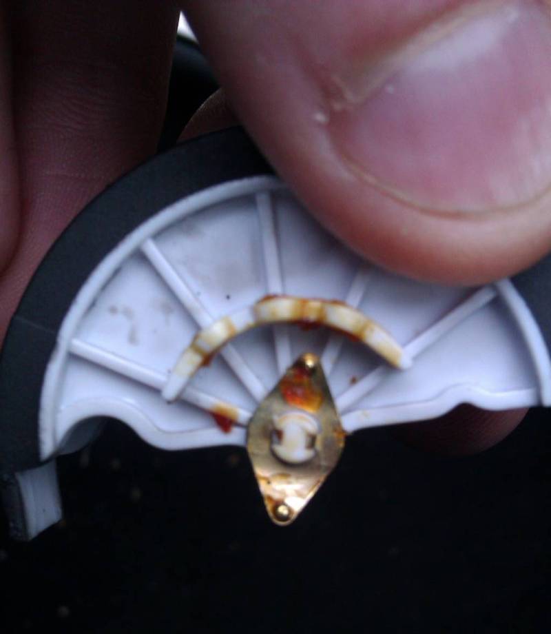

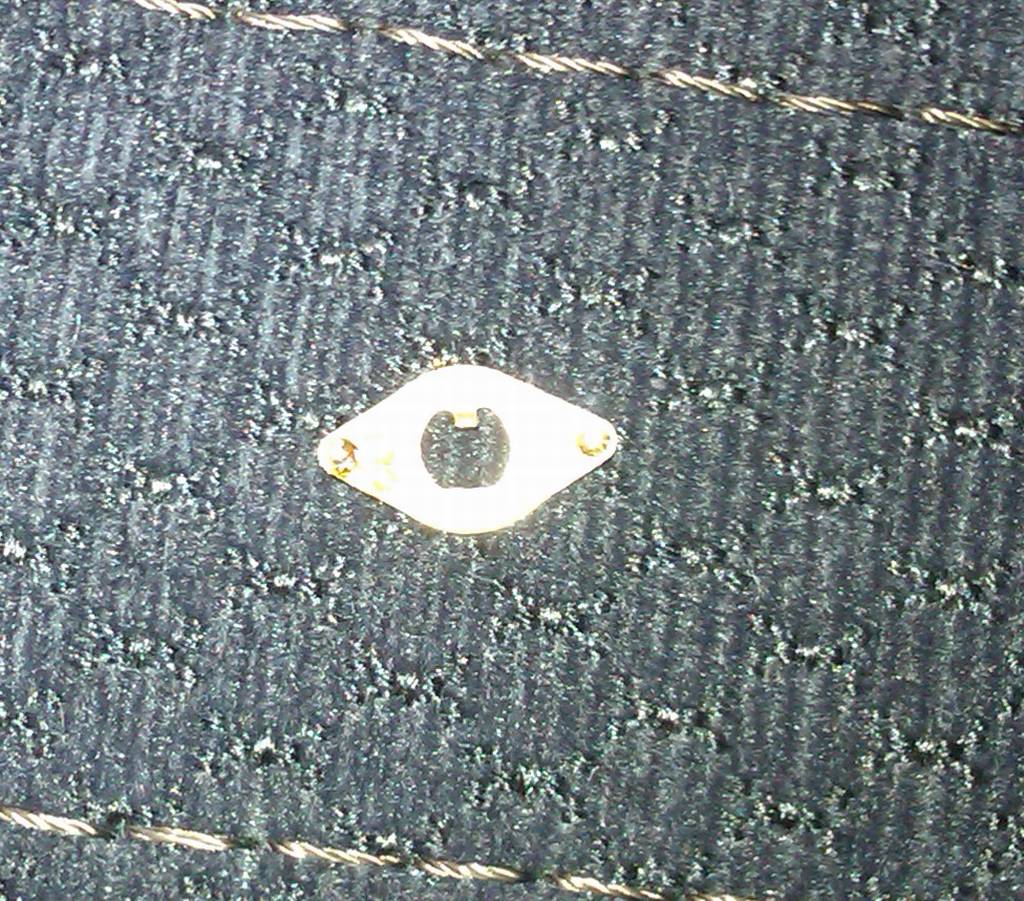

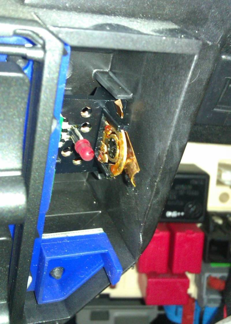

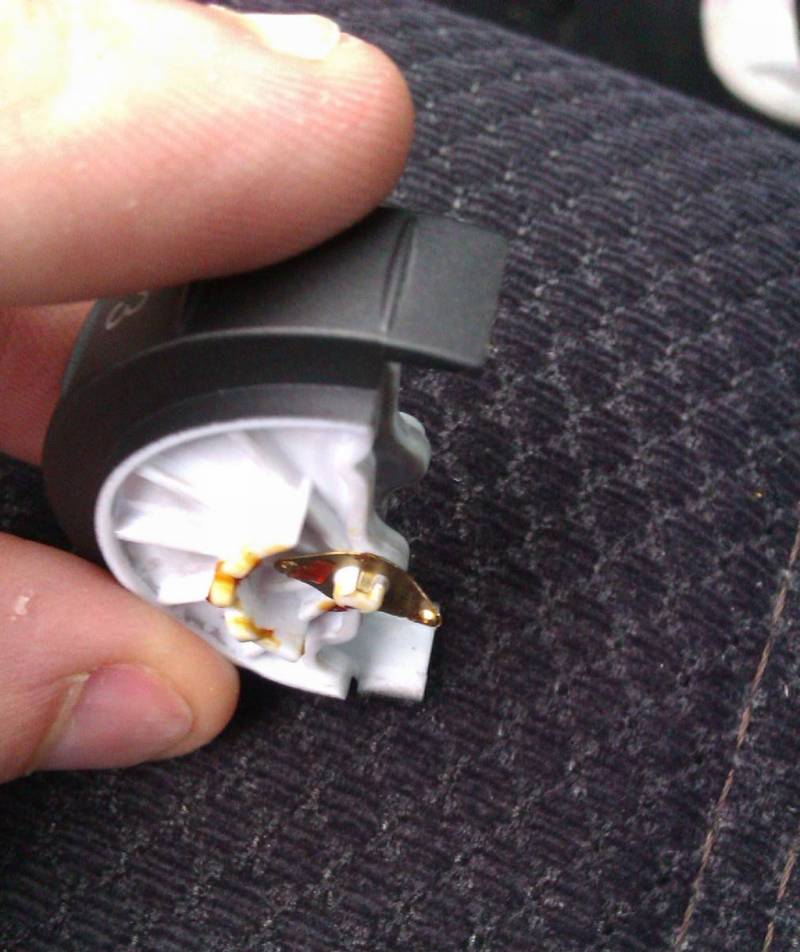

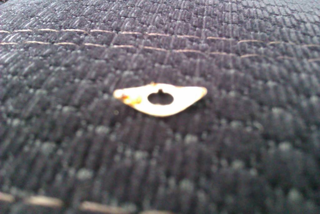

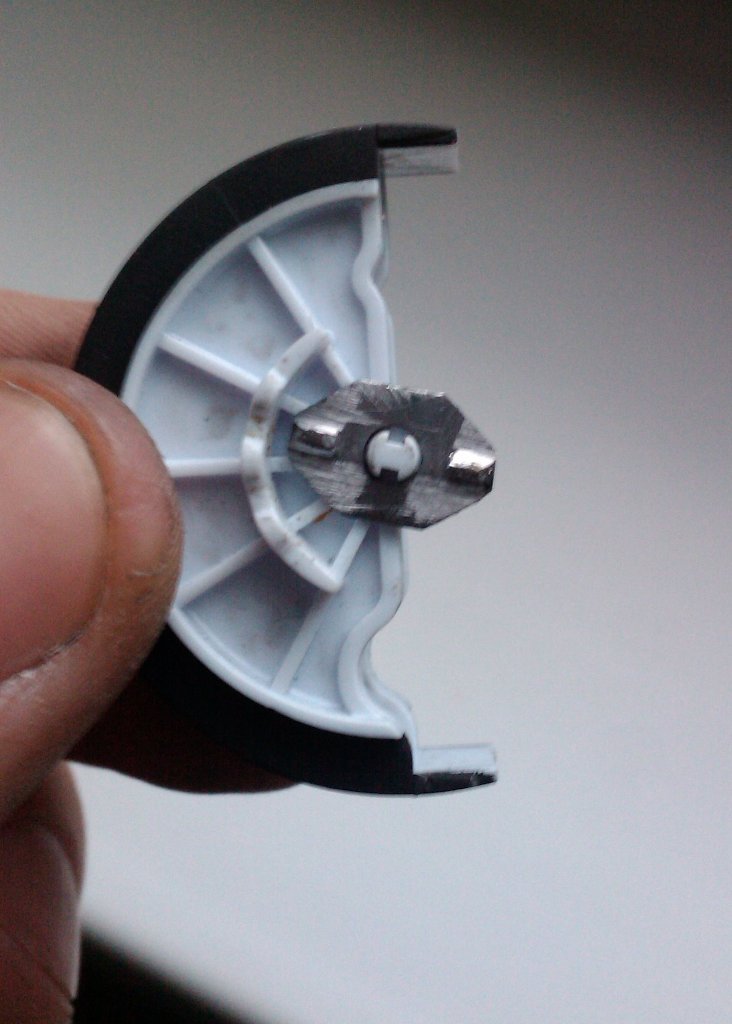

Příspěvek od Kwaso » 24.11.2012, sob 12:03
Takze, ked je vas uz tak vela, tak som vam to dnes bol odfotit, zvlast ked som to slubil niekomu tak tu mate nejake foto aj ked iba telefonom takze kvalita niektorych nic moc.. :???: Snad je to co potrebujete :smt040
ssvd
Příspěvky: 465
Registrován: 8.11.2009, ned 09:48
Re: Svetlomety
Příspěvek od ssvd » 24.11.2012, sob 12:09
::s29:: To je přesně ono co tam od návštěvy autorizáku nemám, díky moc. :smt023 Teď už jen to někde sehnat... :-k

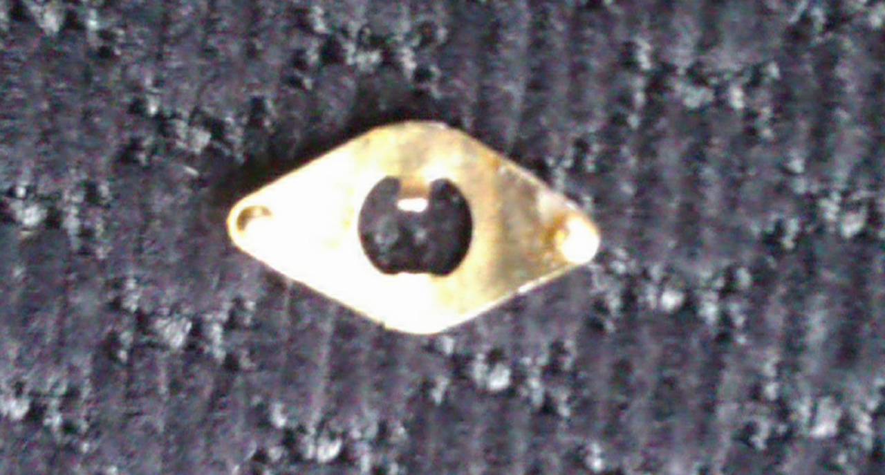

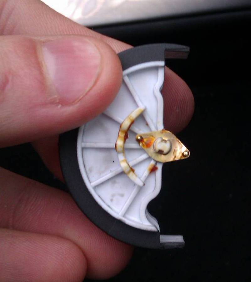

Příspěvek od slavo » 24.11.2012, sob 13:13
diky za tu foto, idem hned zistit z coho by sa to dalo urobit *varim varim
kupit sa to zrejme neda, jedine ako komplet spolu so zapinanim hmloviek

Příspěvek od slavo » 24.11.2012, sob 15:02
uz to je pripravene na pouzitie :smt041

Příspěvek od slavo » 24.11.2012, sob 15:34
nejakym zazrakom to aj funguje :-D
