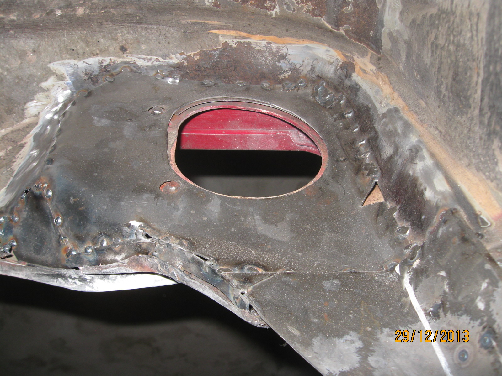

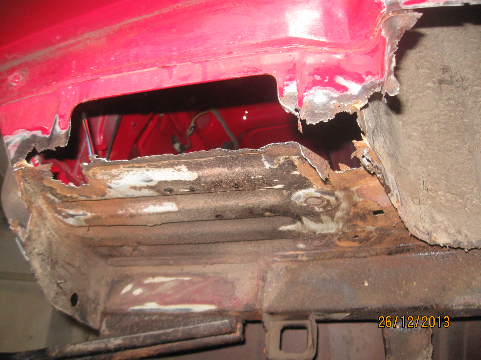

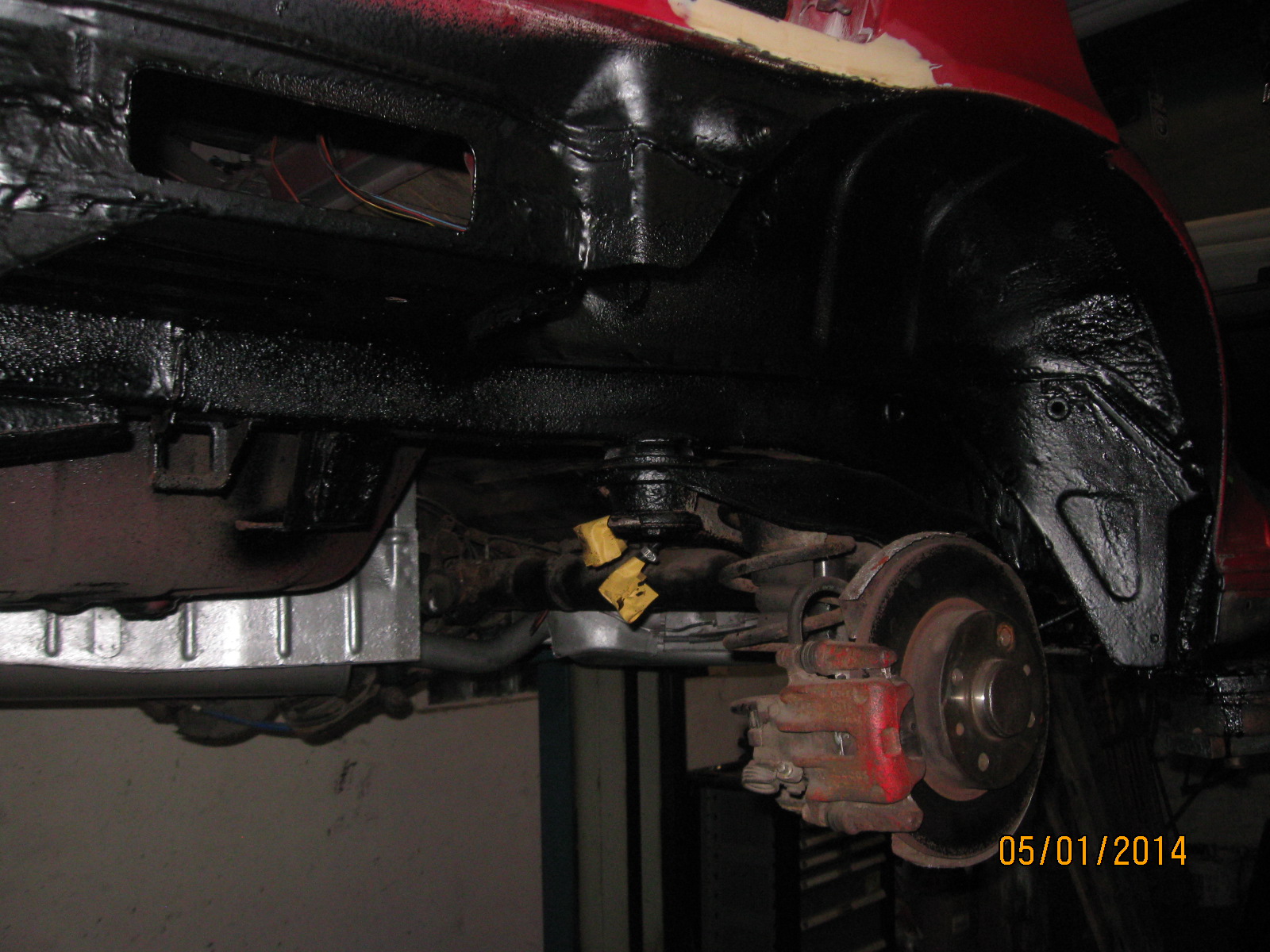

Re: Tonio - Alfa Romeo 155 1.8 Twin Spark 8V (1992)

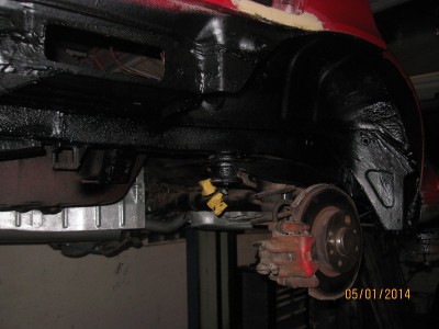

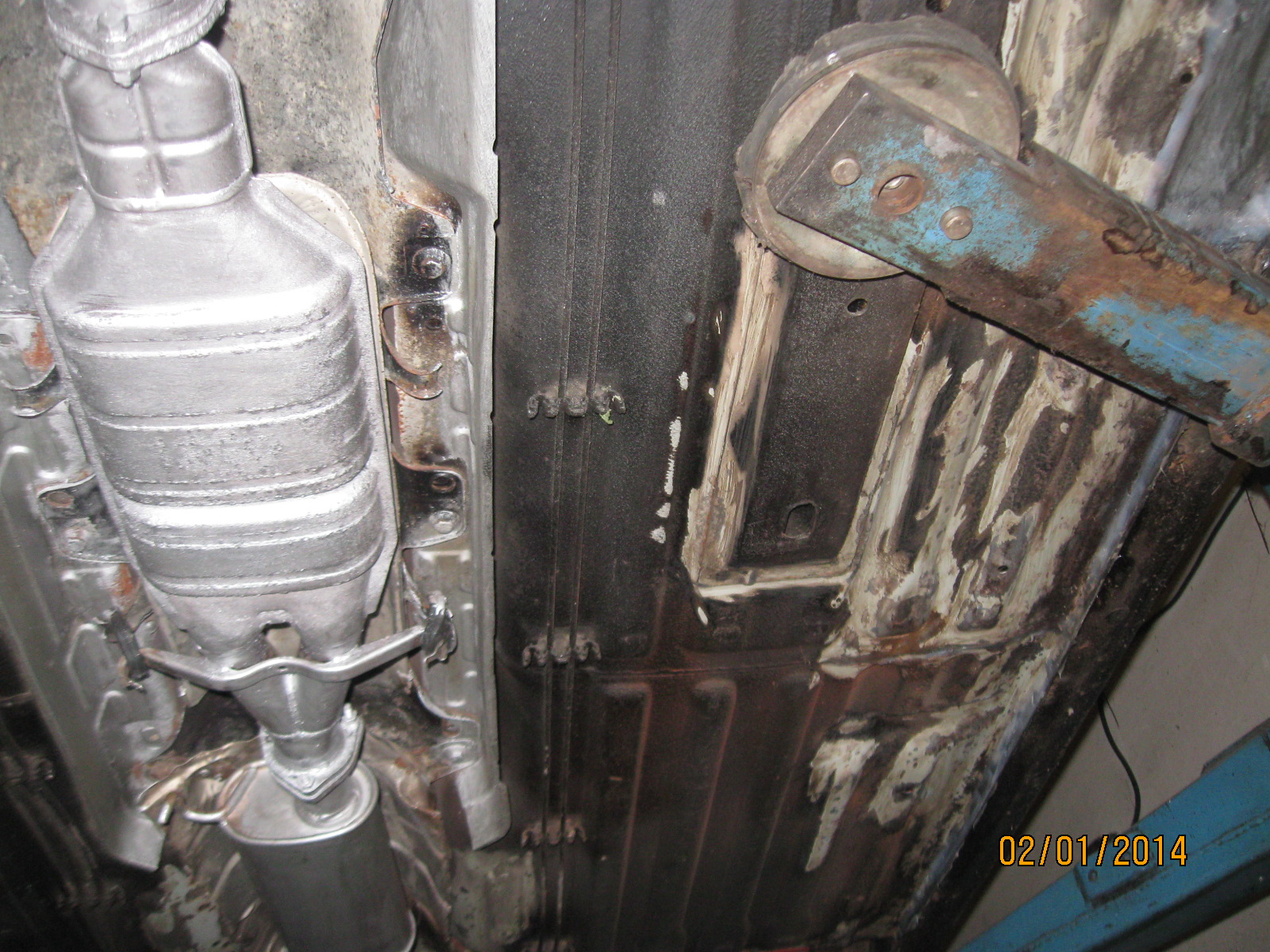

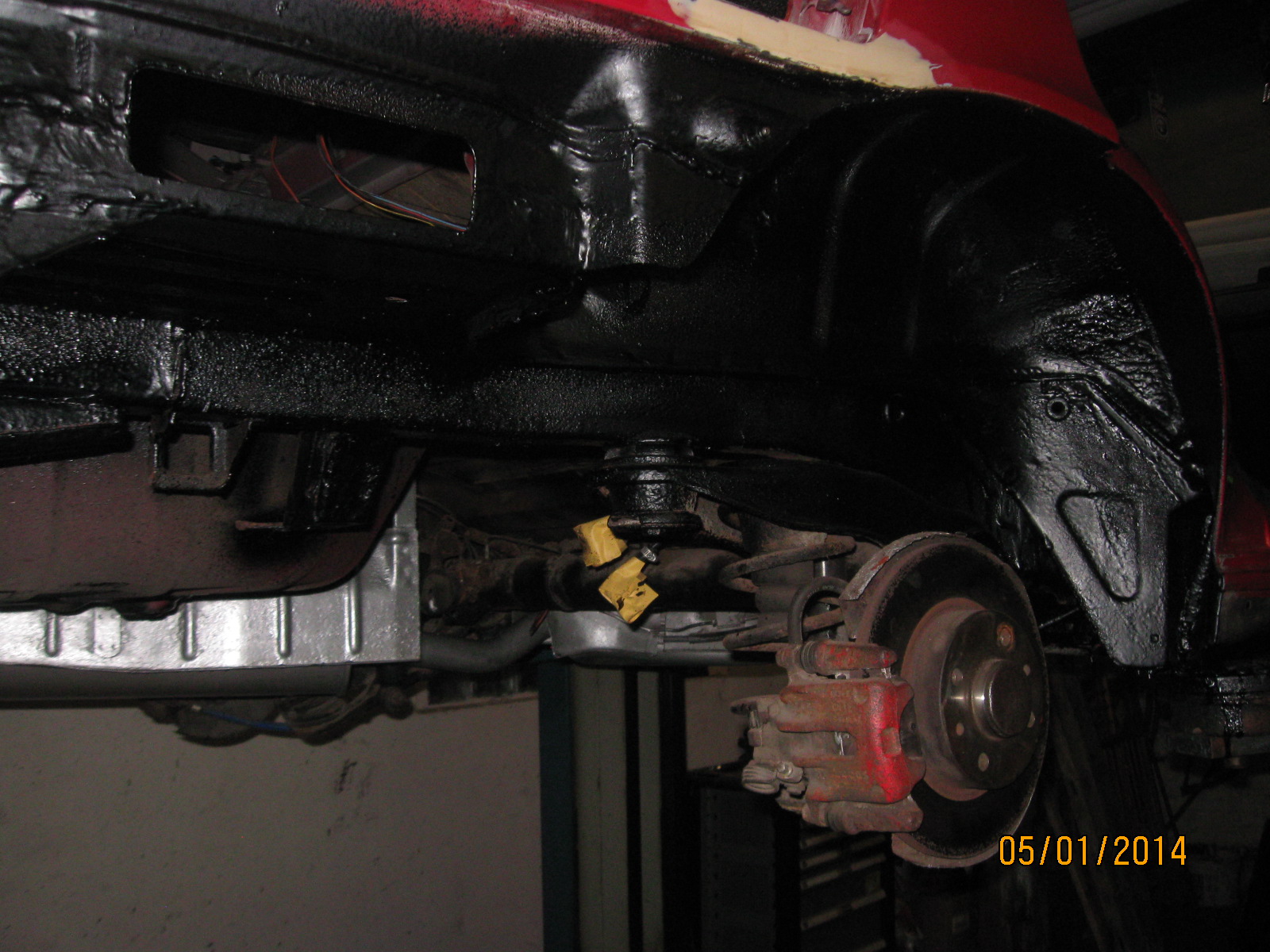

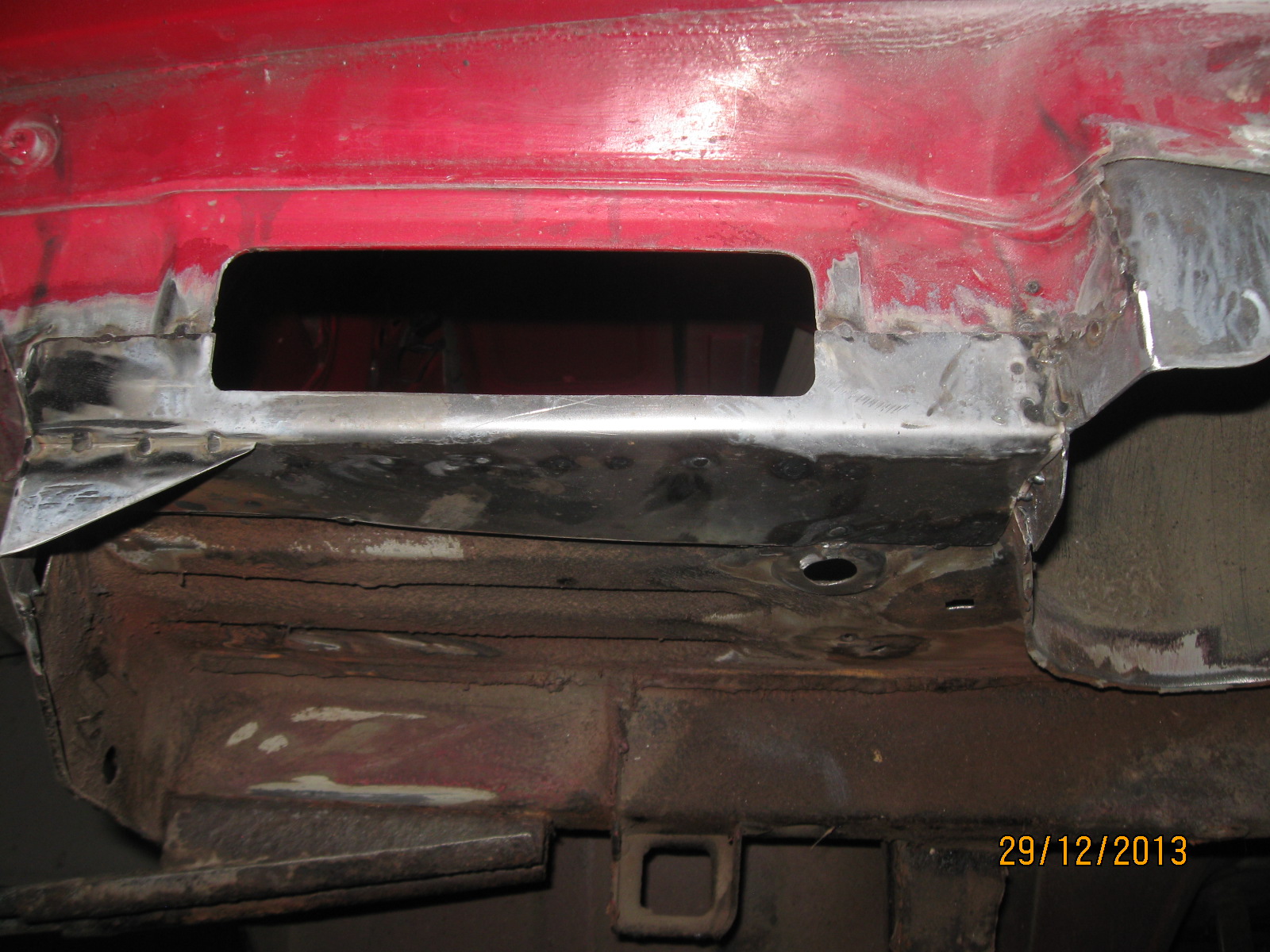

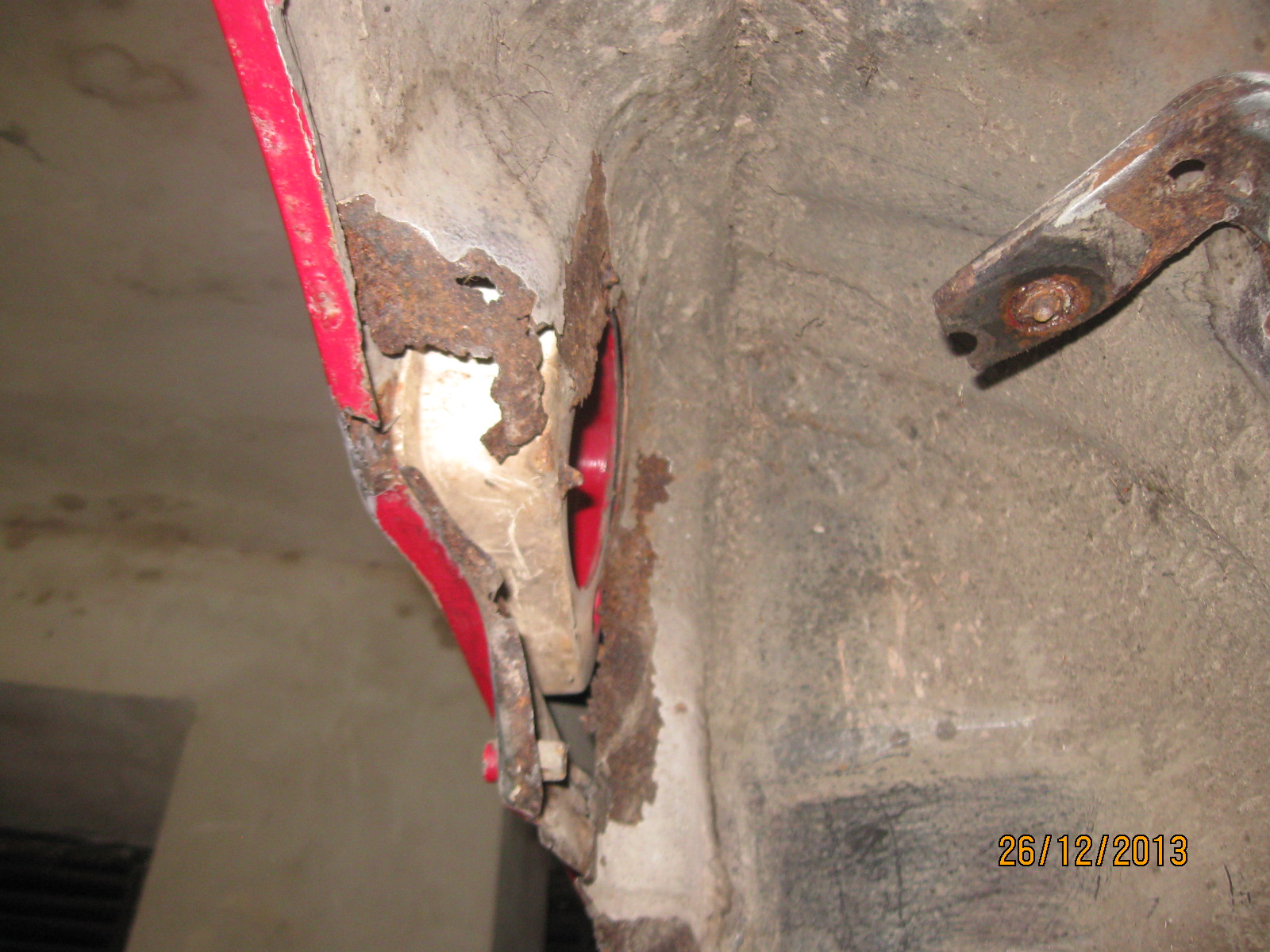

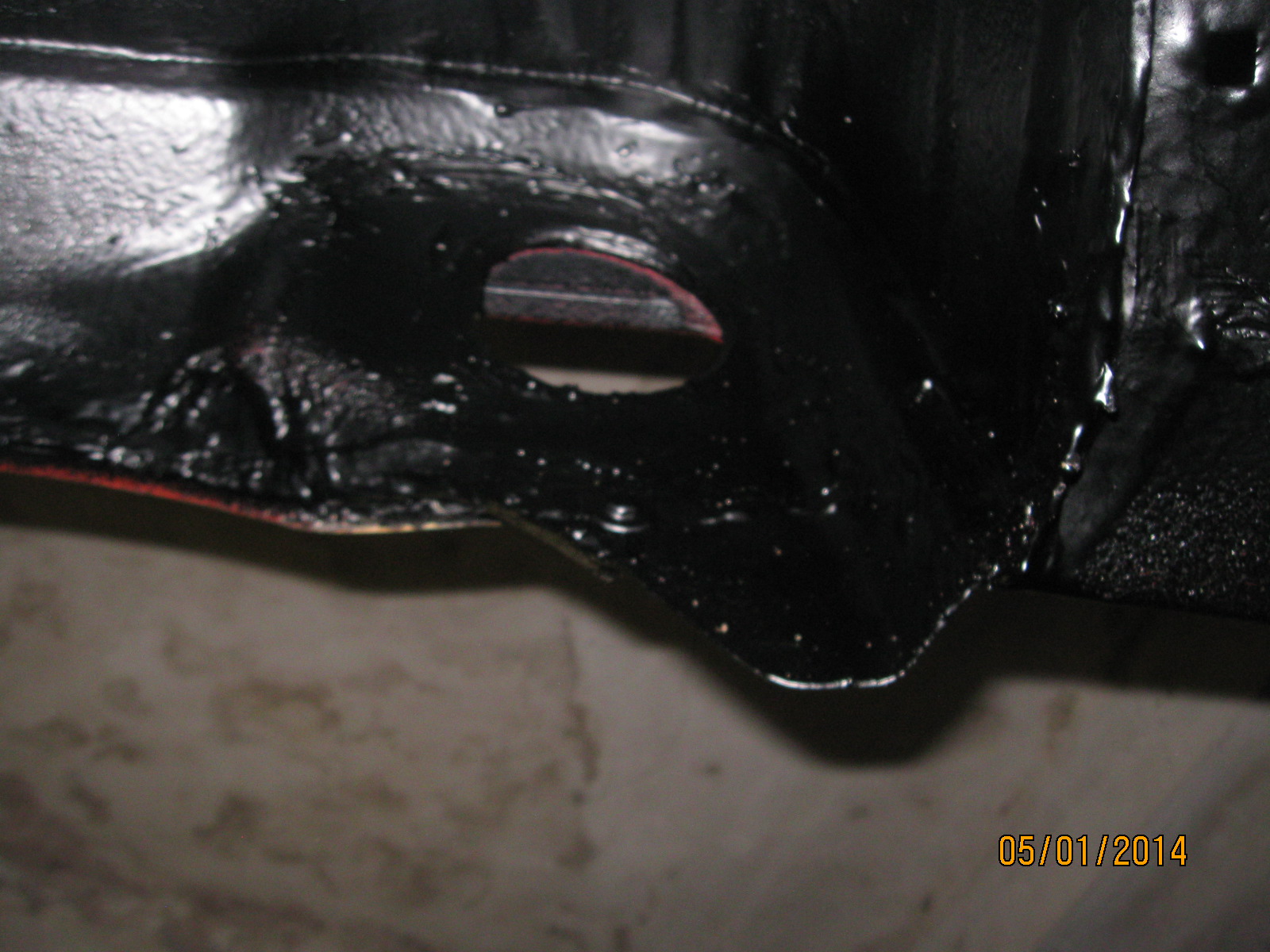

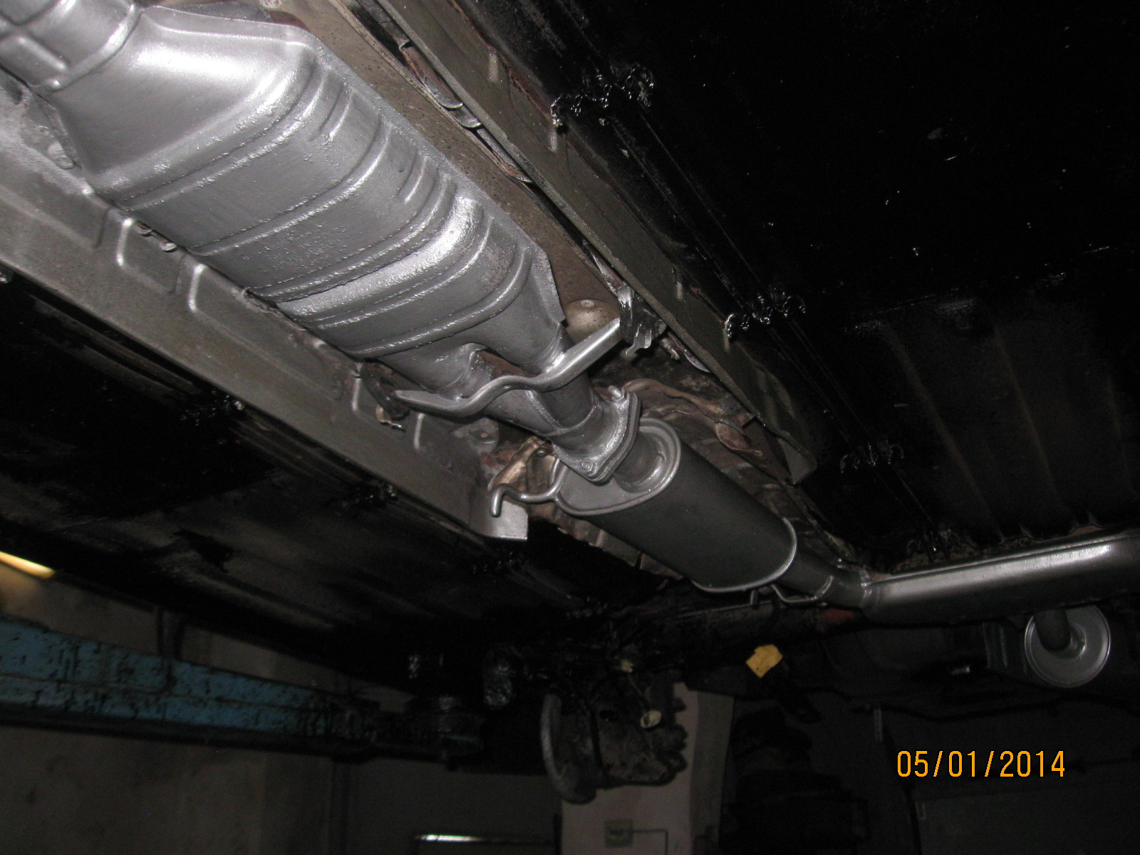

Na první pohled to vypadalo na pár puchýřků, ale jak do toho sáhneš drátěným kotoučem ... Na druhou stranu, když jsem viděl některé 156 ... Ale už je to za mnou, podlaha, prahy + podběhy OK.
klasika zadní blatníky pod nárazníkem...
O to větší kóča to teď bude :-)
Taky jsem si myslel, že to bude údržba, ale je to spíš záchrana
Tak to koukam,jak jsi to měl sežrané.To já snad už tohle mam za sebou,co se tyče vnitřních podběhů.Pěkná práce....,na srazech bude jenom zářit.
Jak já ti závidím, že to už máš za sebou, mě to teprve čeká
, a nedělám si iluze, že to bude vypadat líp, jen jsem zvědavej, jestli se k tomu dostanu dřív, než se to rozpadne úplně
Přesně tak, já taky netušil, do čeho se pouštím ...
no kamaráde to musela bejt drbačka jako prase
ale jak už řekli jiní, ohrožené druhy se musí držet při životě

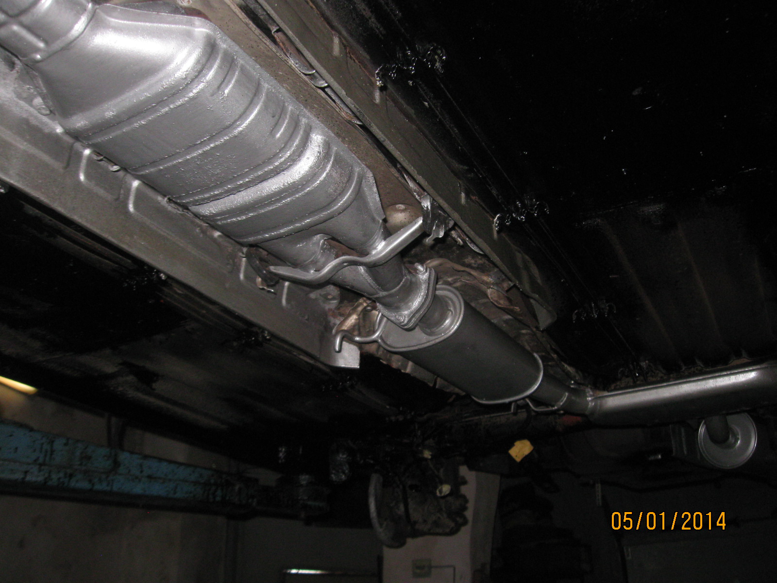

Ten vyfuk mas novy/natreny/sopovany?
Jinak pekna prace ;)
- Tonio
- Příspěvky: 1470
- Bydliště: Chrudimsko
Od parohů po kat potřeboval jen trochu očistit a natřít, zbytek je de facto nový, přesto jsem ho natřel taky.
Špeciélní stříbřenkou
... nekupovanou

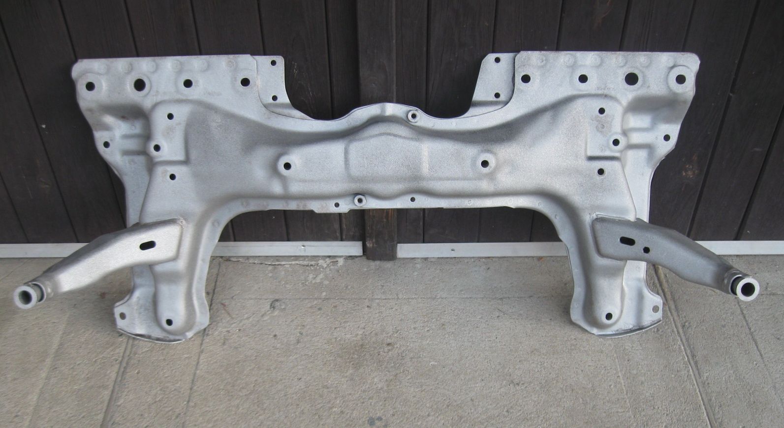

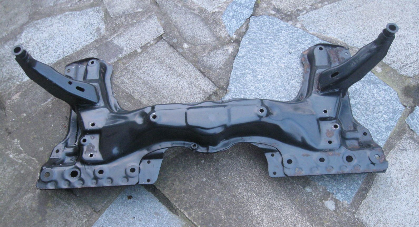

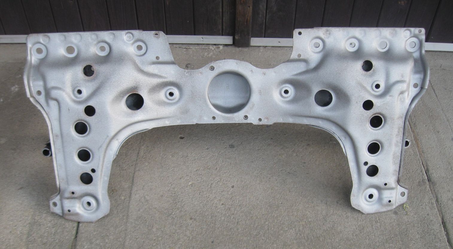

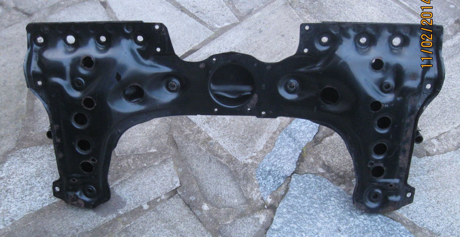

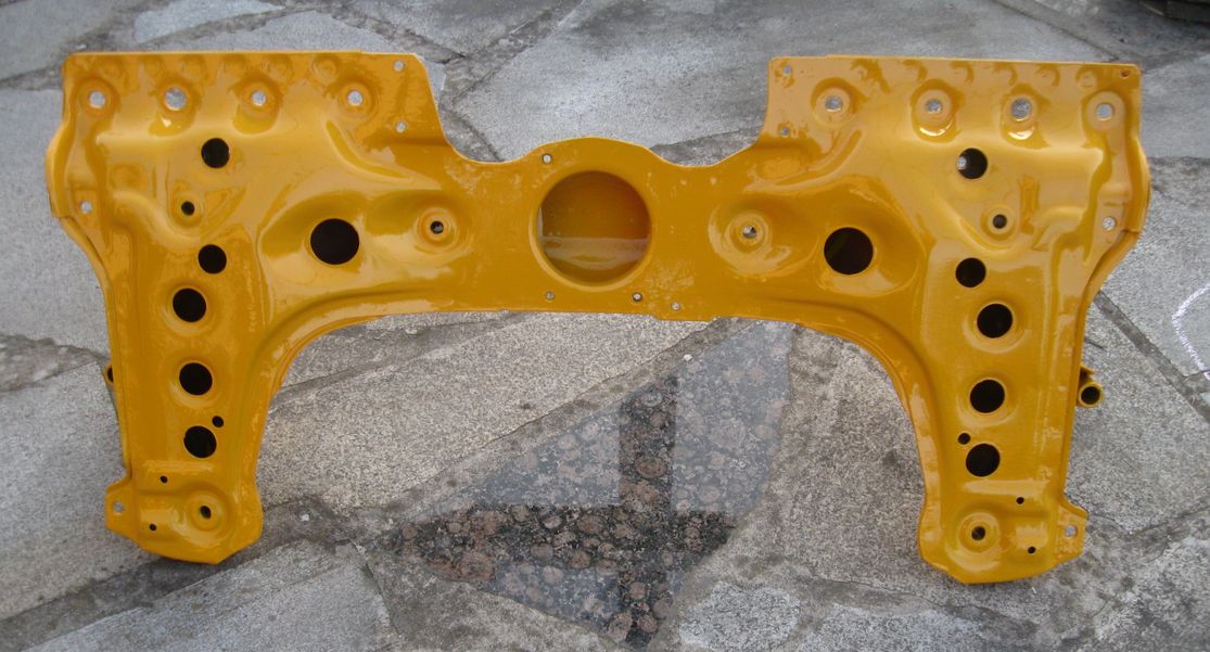

Pokračování přední nápravou ...
Zároveň předělávám uchycení předních sedaček - Sportpacket II, jde to ale pomalu

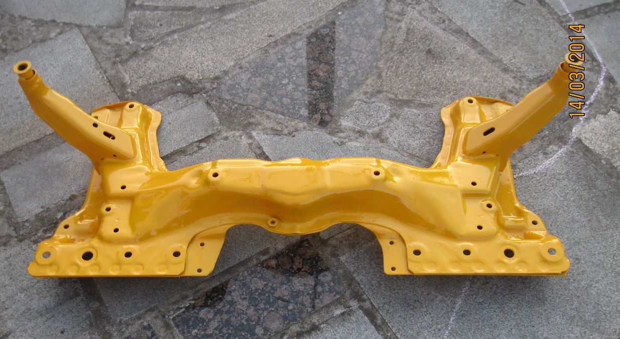

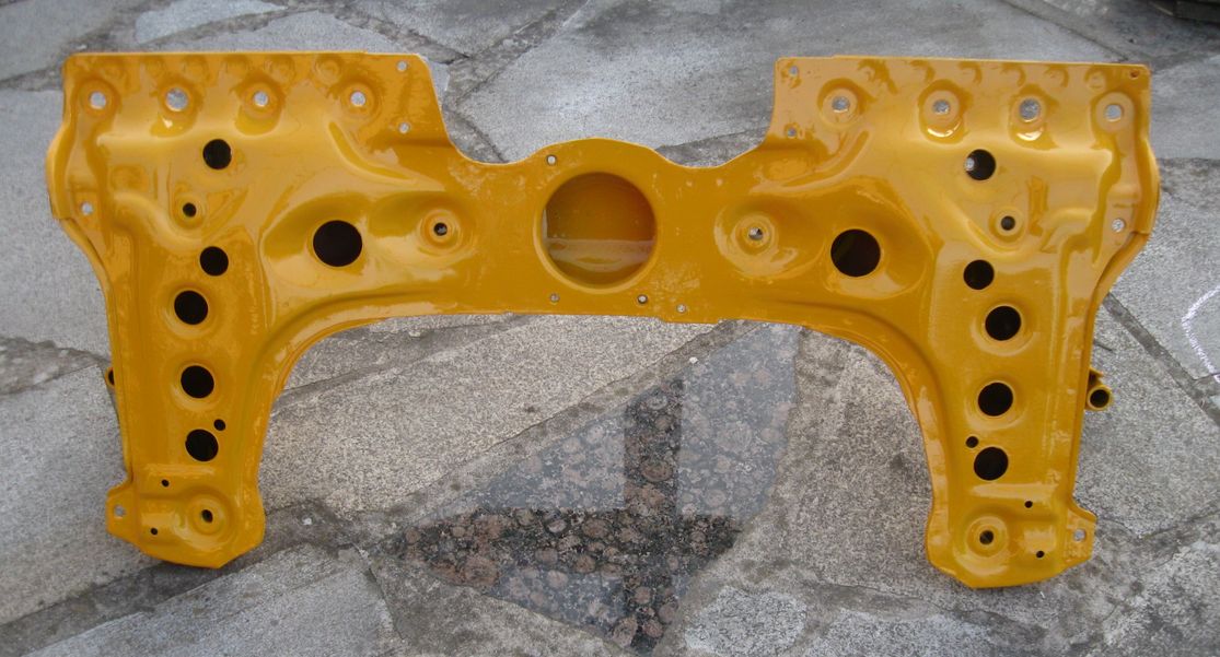

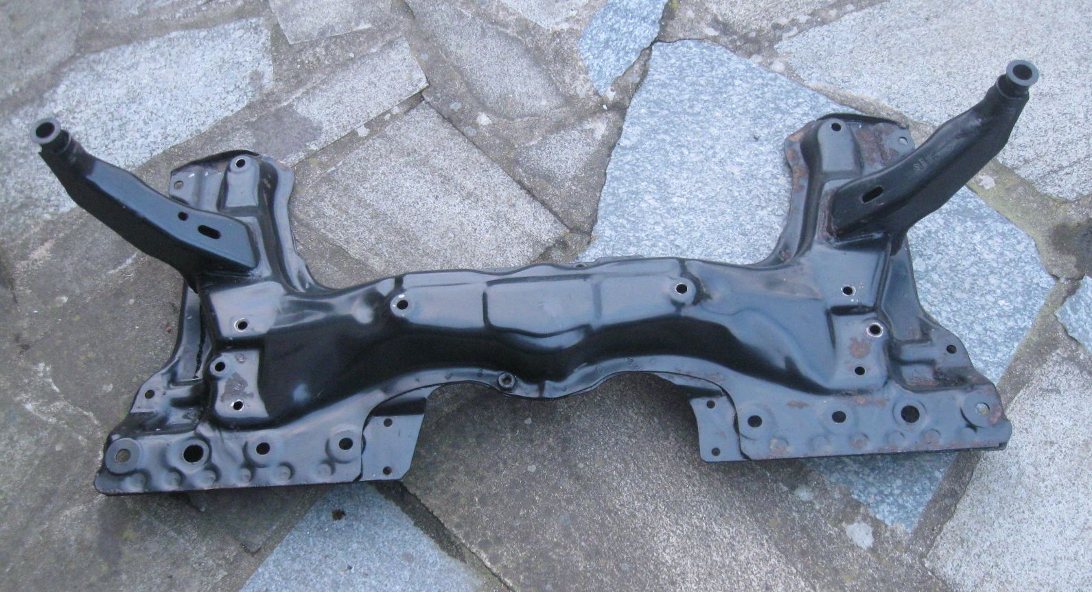

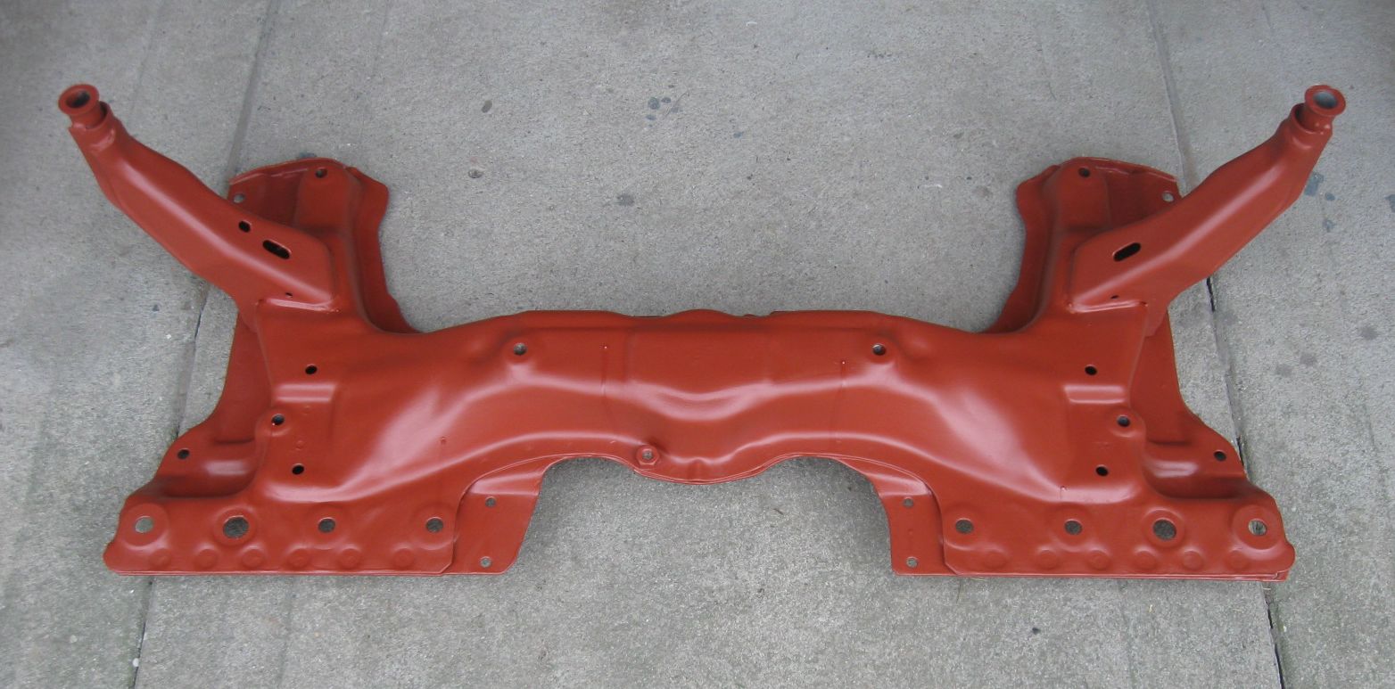

Pekny to mas! Pod zadnim naraznikem jsem to mel uplne stejny. Jak pojmes tu napravnici? Osadit novyma ramenama, Eibach stabikem s ulozenim, tyckama a cepama a pak na auto? Jen proc je ta napravnice ZLUTA?
viki : nevím, nevím, těšil jsem se, ale asi to nestihnu...pokud to bude alespoň pojízdný, přijedu (čeká mě ještě něco lakování)
DavidGL : jo, nový ramena, stabik jen nový uložení + tyčky. Proč je žlutá? Neměl jsem jinou barvu
Postupně, postupně ... nejsou prachy a hlavně lidi. Mám spoustu jiný práce a chvíle na Alfu kradu rodině ... Přední náprava by taky ještě počkala, ale musím vyměnit manžety na poloose, tak to vezmu výměnným způsobem při jednom rozdělávání ...
