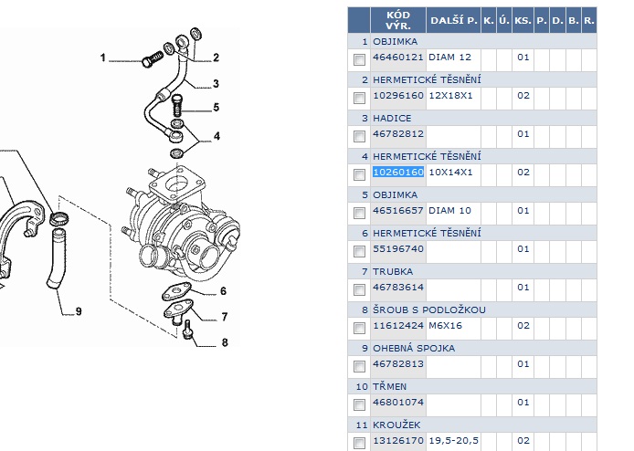

takže k tomu mazání, ty duté šrouby jsou tam dva, takže bereme 1 + 5, těsnění 4 + 6 a teď vzít i přívodní hadici 3 a odvodní trubku 7 nebo se nemusí brát?

+ medenky c.2
Hadice prď, pokud nejsou ucpane, nebo derave

jo aha, těch jsem si nevšim
on je tam problém v tom, že tam kdysi dávno chcíplo origo turbo, tak tam jeden odborník dal polský repas, nezalil ho olejem, nevyčistil sání, přilepil silikonem a turbo padlo po pár stovkách km, to vyreklamoval a to je tam do teď, jenom má najeto cca 10tis km, občas přetlakuje (zatuhla tam regulace), spadne do nouzáku a nemá moc dobrý zvuk... ale bylo v autorizáku na kontrole mazaní turba a prý je to ok
takže jsme teď koupili origo nerepasované turbu, vyčístí se komplet celé sání, dají se nová těsnění a přemýšlím nad těma hadicema, ale jedno je jenom trubička a druhá je kousek pancéřovky, takže si říkám, jestli to jenom nevyčistit... mám strunu, která má na konci kartáček, tak by se to tím protáhlo
Re: Turbo u JTD a vše kolem (pokec)
46460121 347,- min 5ks
10260160 29,- min 50ks
55196740 219,-
10296160 30,- min 60ks
46782812 739,-
46783614 277,-
55196740 219,-
46782812 739,-
46783614 277,-

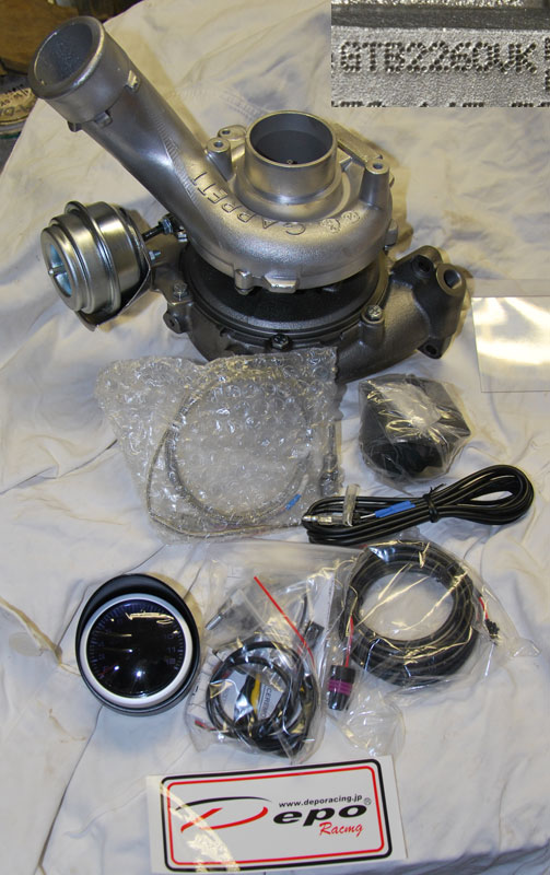

Už jsem sehnal gtb2260vk, ale je z koncernu bude se muset dost upravovat a nevím jestli se do 2,4 vůbec vejde, není tam žádné místo.
Nevím jestli se do toho vůbec pustím.

Tak dnes jsem se pustil do napasování GTB2260ky do mojí 2,4 129KW.
VK se muselo předělat z el.regulace na podtlak a teď udělat pár úprav aby si pěkně sedlo....
Přídavný budík DepoRacingJapan na EGT, tlak oleje a teplotu oleje.
Spojka přeobložená u Renovaku.
Mám na prodej turbodmychadlo KKK BV50, které fungovalo na 3000mbar, upravené pro 156 2,4 20V

Nazdar, Tiež mením u svojej 166ky 2,4JTD turbo za GTB2260VK ale chcem na ňom nechať pôvodný regulátor variatora (servo) samozrejme k nemu pôjde prídavna elektronika. Ako chceš poriešiť zvody a uloženie turba? Ako som tak pozeral tak ho budem musieť usadiť kompresorovou časťou smerom k rozvodom a prispôsobiť k nemu zvody z nerezu.Radek156 píše:Tak dnes jsem se pustil do napasování GTB2260ky do mojí 2,4 129KW.

Udělal jsem dvě příruby, jednu na svody a druhou na výfuk.....alfi670 píše: Nazdar, Tiež mením u svojej 166ky 2,4JTD turbo za GTB2260VK ale chcem na ňom nechať pôvodný regulátor variatora (servo) samozrejme k nemu pôjde prídavna elektronika. Ako chceš poriešiť zvody a uloženie turba? Ako som tak pozeral tak ho budem musieť usadiť kompresorovou časťou smerom k rozvodom a prispôsobiť k nemu zvody z nerezu.

No pôvodne som to chcel riešiť cez príruby aj Ja no zistil som že keby som ho chcel umiestniť na pôvodne miesto starého turba tak mi nepasujú prívod oleja a odvod oleja pre turbo .lebo sú opačne tak preto som sa rozhodol vyrobyť nové zvody.Radek156 píše:Udělal jsem dvě příruby, jednu na svody a druhou na výfuk.....alfi670 píše: Nazdar, Tiež mením u svojej 166ky 2,4JTD turbo za GTB2260VK ale chcem na ňom nechať pôvodný regulátor variatora (servo) samozrejme k nemu pôjde prídavna elektronika. Ako chceš poriešiť zvody a uloženie turba? Ako som tak pozeral tak ho budem musieť usadiť kompresorovou časťou smerom k rozvodom a prispôsobiť k nemu zvody z nerezu.

No tak podstatne levnejsi mas nechat si udelat novy privod a odvod oleje
