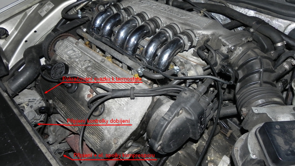

Mohl by mi pánové někdo s 12V kouknout na něco v autě? Jde mi o vedení předního el. svazku. Ten co vede od protipožárky přes spojku dolu pod chladič, dál po spodní chladičové příčce a dál... už právě nevim. Je pomocí tohoto připojen alternátor, klimakompresor, čidlo hladiny oleje (vedle měrky oleje) a čidlo teploty vody (pod termostatem).

Jojo, až k altíku je to jasný, ale část drátů jde pak k čidlu hladiny oleje (2 vodiče), část ke klimakopresoru (+ a -), část do altíku (pevný + a kontrolka dobíjení) zbytek (několik koster a dva vodiče k čidlu teploty) pod termostat. Jde mi hlavně o tu poslední část, kudy to promotat kolem altíku/kompresoru. Případně jestli by mohl někdo kouknout, kde je na kompresoru přidělaná kostra (je to očko, ale nevím pod jaký šroub patří).

Ked by si tie stare fotky poskytol nebolo by na skodu, ja to mam tiez nejako divno natiahnute.

Nejlépe patrné je to asi zde, i když žádná sláva...

Pozri mne do karty su tam fotky motoru: http://www.alfisti.cz/index.php?link=cu ... meplayer18 trasu mam asi dobre ale stale som nezistil kam ide ta gumova prechodka (nafotke 04 ju vidiet pod hadicou) ci drziak alebo diera ... Dalsia vec co som si vsimol na tvojej fotke je inak vedeni kabel pre potenciometer skrtiacej klapky, mimochodom podla coho sa nastavuje ten potenciometer? Trosku som s nim hybal a auto uz na studeno neskapina a pekne drzi otacky ale akonahle sa trosku zohreje tak otacky kolisu po uplnom zohriati to ustane., takze nie je uplne dobre nastaveny.

Ten kabel ke klapce mám asi blbě, ale to je to nejmenší. Ta průchodkla patří do takového držáku, který má být podle mě chycenej k úchytu alternátoru. Ale taky si tím nejsem jistej, na nějaký fotce z netu jsem to zahlíd.
