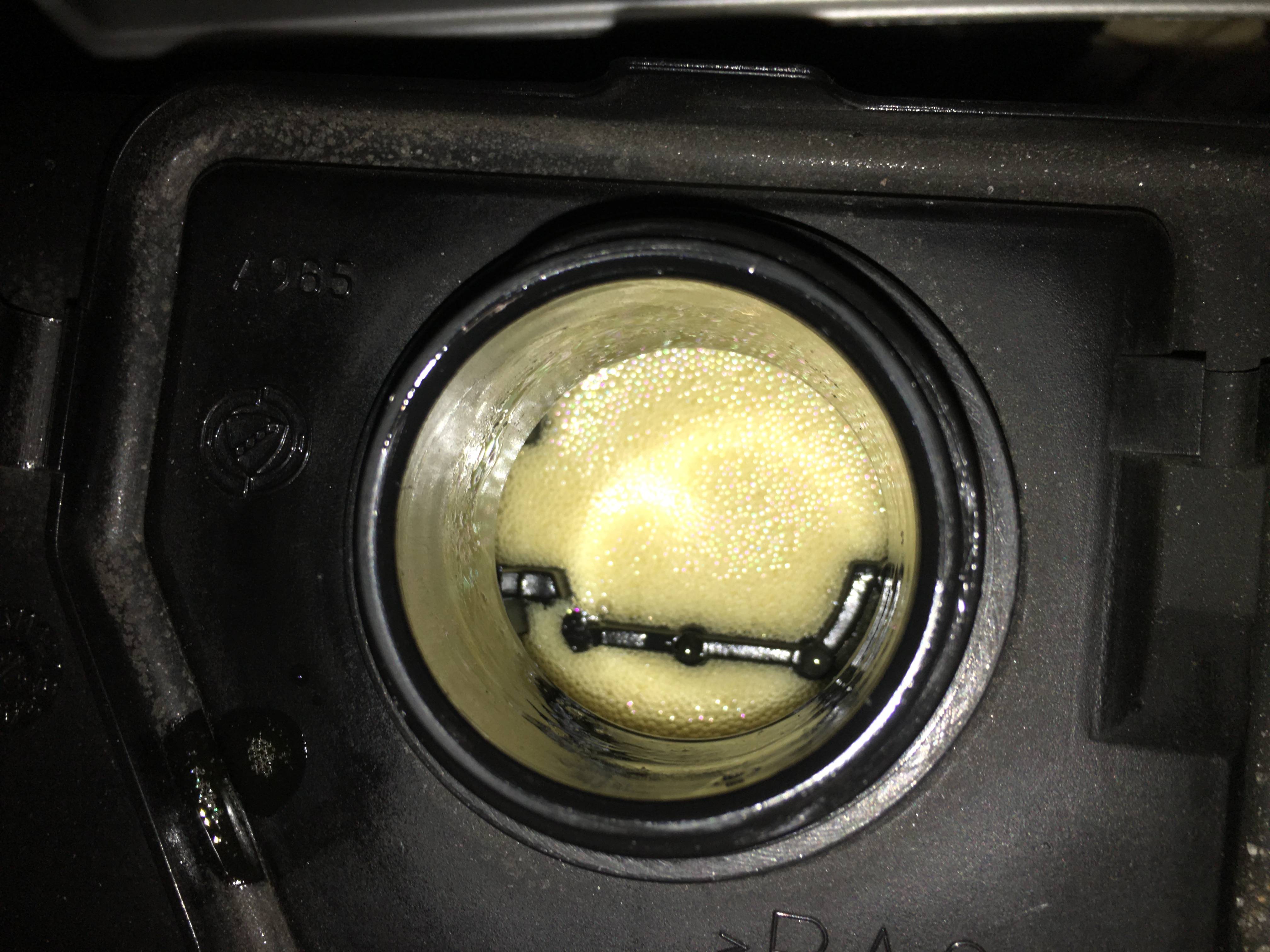

Zdar pani,
Alfa začala kňučet jak čuník na porážce :/ Hledal jsem příčinu a kňučí to od serva. V nádžce je kapaliny dost ale objedvuje se pěna.
Sítko v p*či = nová nádržka ? ;)
PS: Nevim jak ten zvuk popsat ale je to fakt jako knuceni :D / piskani, vetsinou se zvysuje s otackami.
