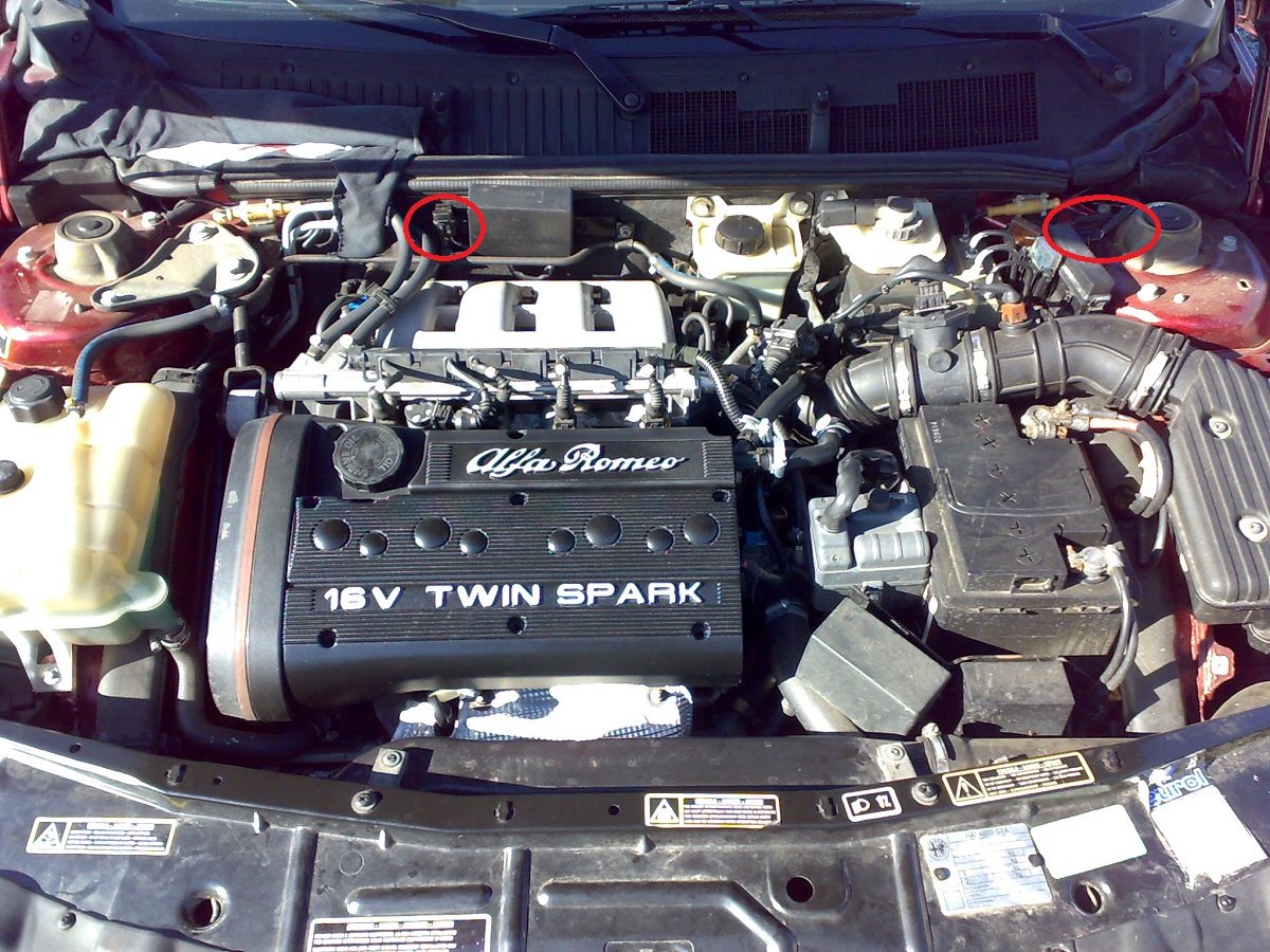

konektor je na přepážce mezi motorem a kabinou

tak tak cca uprostred,nad levym tlumicem by melo byt ete ABS
u bravo/brava/marea to bylo to samy, cili predpokladam ze 145/146 to bude mit stejne kdyz to jelo ve stejny lajne :D

tak ten konektor uprostřed motoru pod oknem jsem konečně našel ... chci se zeptat jaký kabel na to koupit a kde ho seženu? všude jsou obd2 kabely ale nikde neni vyfoceny přimo konektor takže nevím jestli bude pasovat nebo ne ... mam AR 145 1.4 TS r.v. 1998

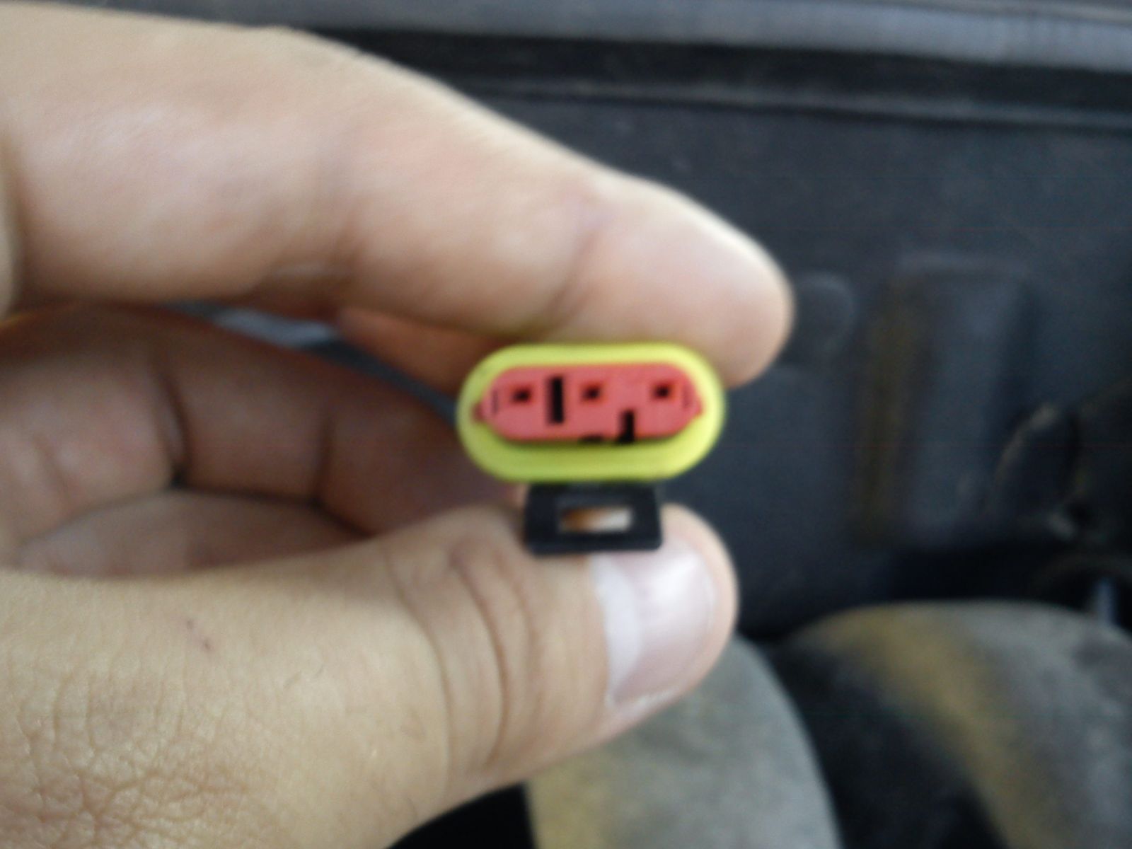

chcu se zeptat , v přiloze mam vyfoceny kontektor v autě tak jestli je to on? a proč jsou v tom konektoru 4 diry , když ta redukce je na 3 piny? a kam se zapojuje ta svorka? díky
Re: AR 145 diagnostika
Příspěvek od rosso155 » 26.9.2011, pon 19:31
To je on, má to jen tři piny, jsou to ty stejný malý dírky.

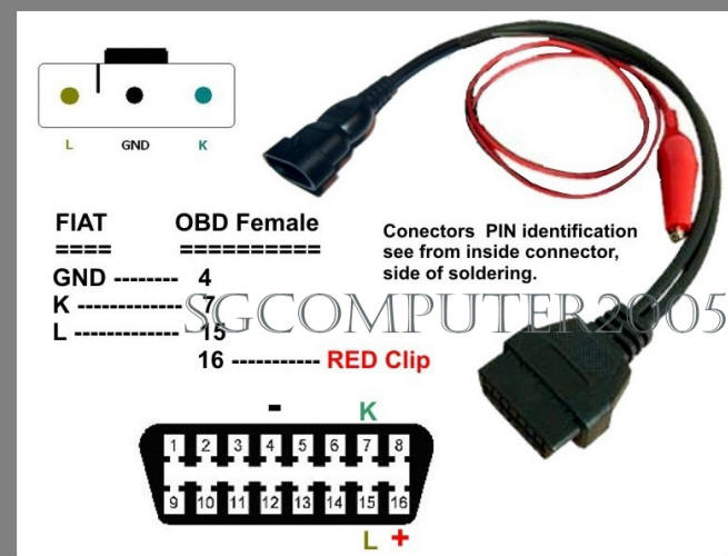

ta svorka je na 12V, musis ten kablik necim zivit :D a ten 3pin nema 12V napajeni...

koukni se na ten obrazek co sem sem daval... nahore je 3pin konektor, vedle pak obd2...
jelikoz 12V vystup ten 3pin konektor nema tak ho holt das nekam na baterku treba
