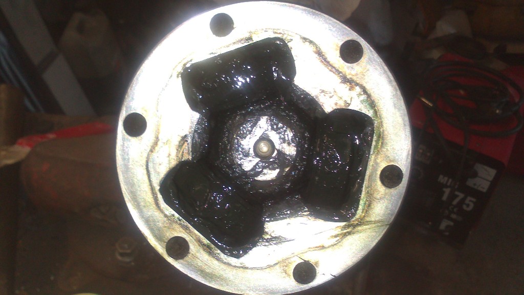

To je mi jasny, ale co jsem ted analyzoval, snad jsem to chytil vcas. Jedno z tech lozisek na trianglu se zadrelo, neotaci se, takze se v tom zvonu pouze soupe. Vydrene a vymackane to zatim neni. Uvidime, jak dlouho to po vymene vydrzi.:-)

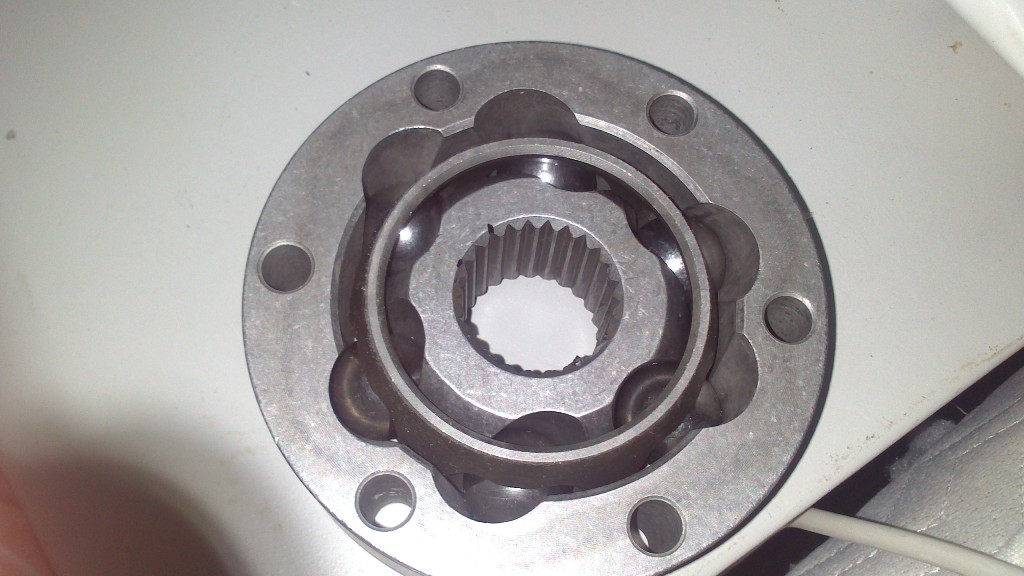

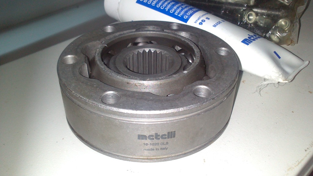

Chalani ma moznost niekto spocitat zuby na oboch koncoch poloosi z 2.4jtd 10v? Konecne prisiel rad aj na moju alfu a doprial som si new vnutorny klb. Potrebujem sa hlavne uistit ze pasuje. Priemer 100mm,hrubka32mm, 25 zubov.

Up: klb mi nepasuje, 2.4jtd ma vacsu priemer aj hrubku. Je na predaj ak by ho niekto chcel

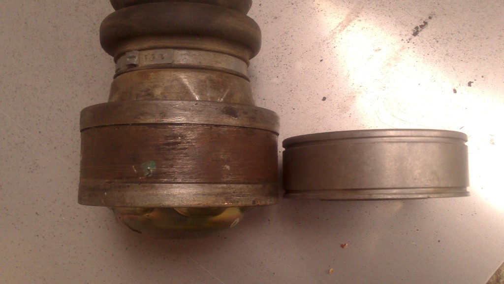

Ja som zistil že ani ten od Michala166 nepasuje koli hrubke, mal 32mm a spravny by mal mať 49mm, priemerovo by aj sedel 108mm ale k zubom na poloosy som sa nedostal lebo som len tych 6 šrobov povoloval aby sa mi klb uhol

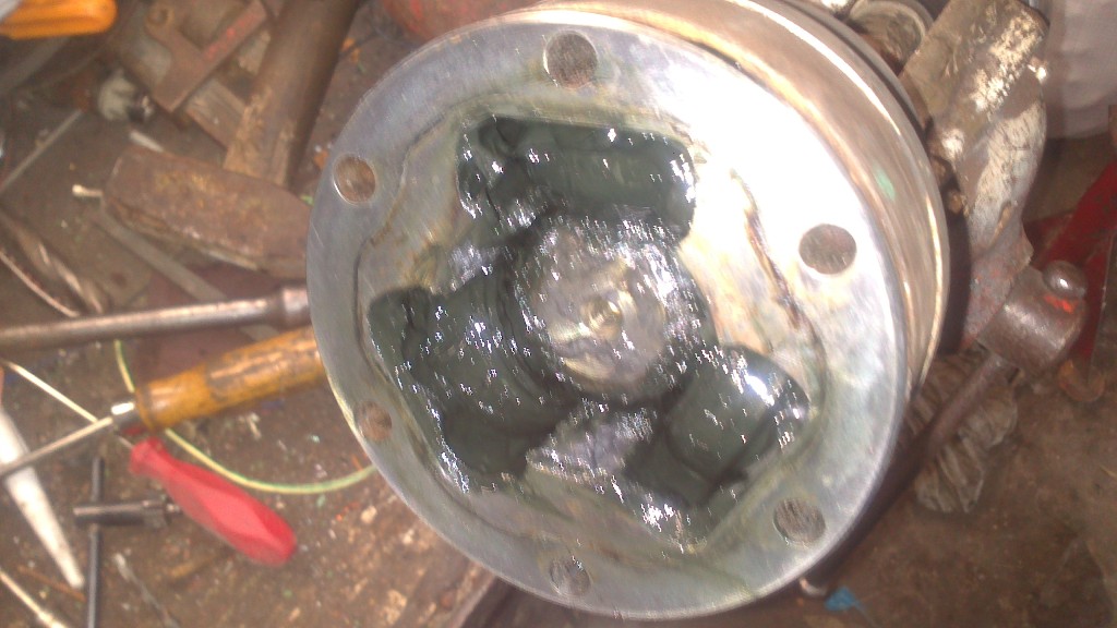

Ja uz som z toho jelen, celu poloos som mal vymontovanu a zuadne extra vole au na nej neni. Vnutorny je jak novy a vonkajsi ma volu par mm len vtedy ked ho taham smerom von ako keby ho chcem vysunut. Kedze pri plnom rajde nelupka tak zly hadam nebude.
Jedina vec ktora ma viditelnu volu je protikus poloosi ktory je v prevodovke.
Co dalej?
Co dalej?

Keď potiahneš poloos smerom von nejaku volu mať musi len do bokov nemože mi bolo povedane
a tiež sa mi zda že na lavej strane mam volu skor v tom protikuse než v klbe lebo akoby sa to cele kusok hybalo keď som rukou za poloos kyval a nie os v klbe
Ale mne to teda lupka pri rejde ani plny nemusi byť a vonkajši mam novy, aj keď polsky ale aj hneď po vymene lupanie pokračuje aj keď menej ale stale dosť a kedže vnutorny mal skoro rok roztrhnutu manžetu asi to schytal

Kazdopadne musis vybrat von celu poloos a hned budes vedet co a ako. este ma napadlo. Ked pri akceleracii polozis ruku na radicju netrase sa?
