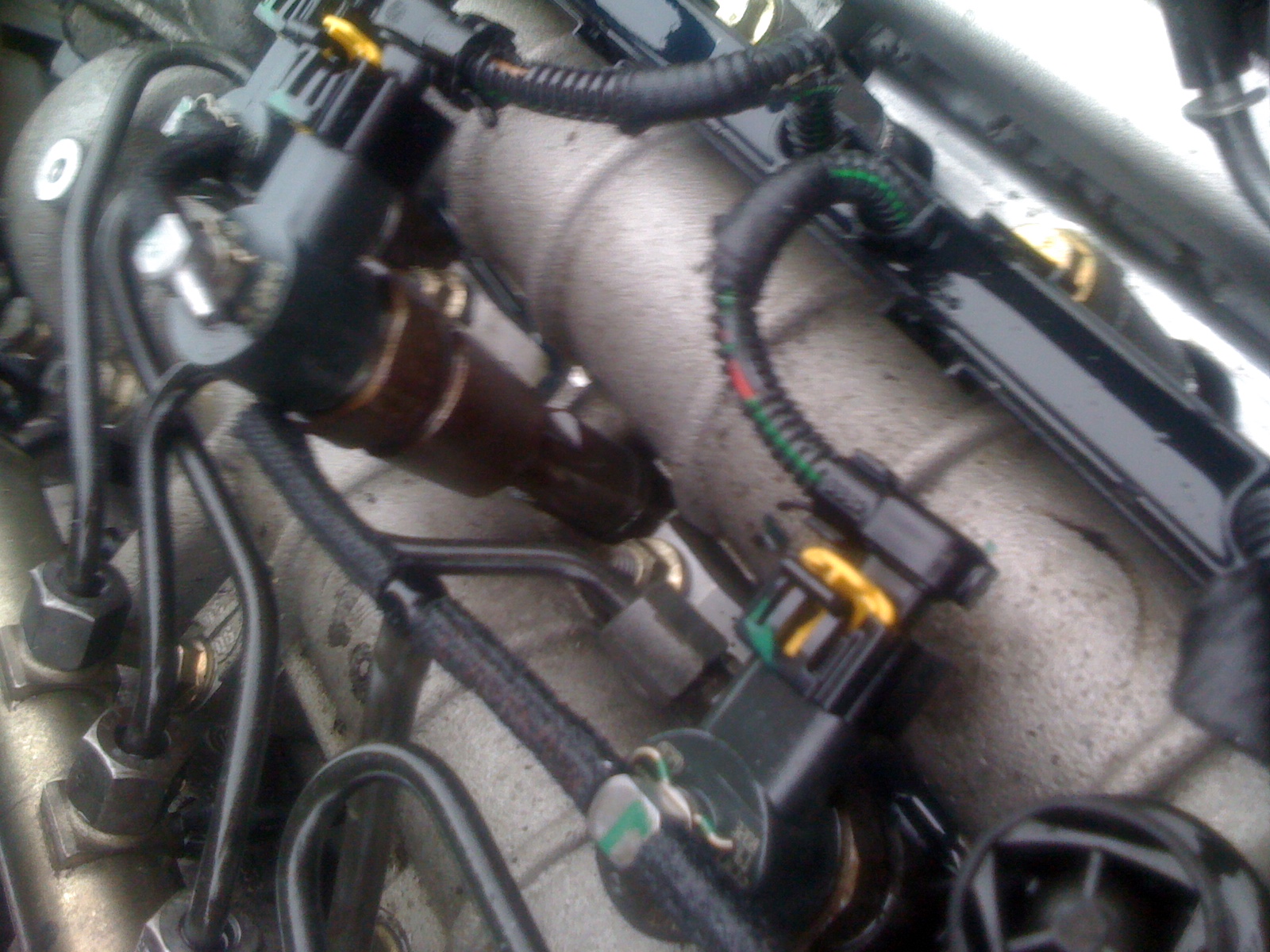

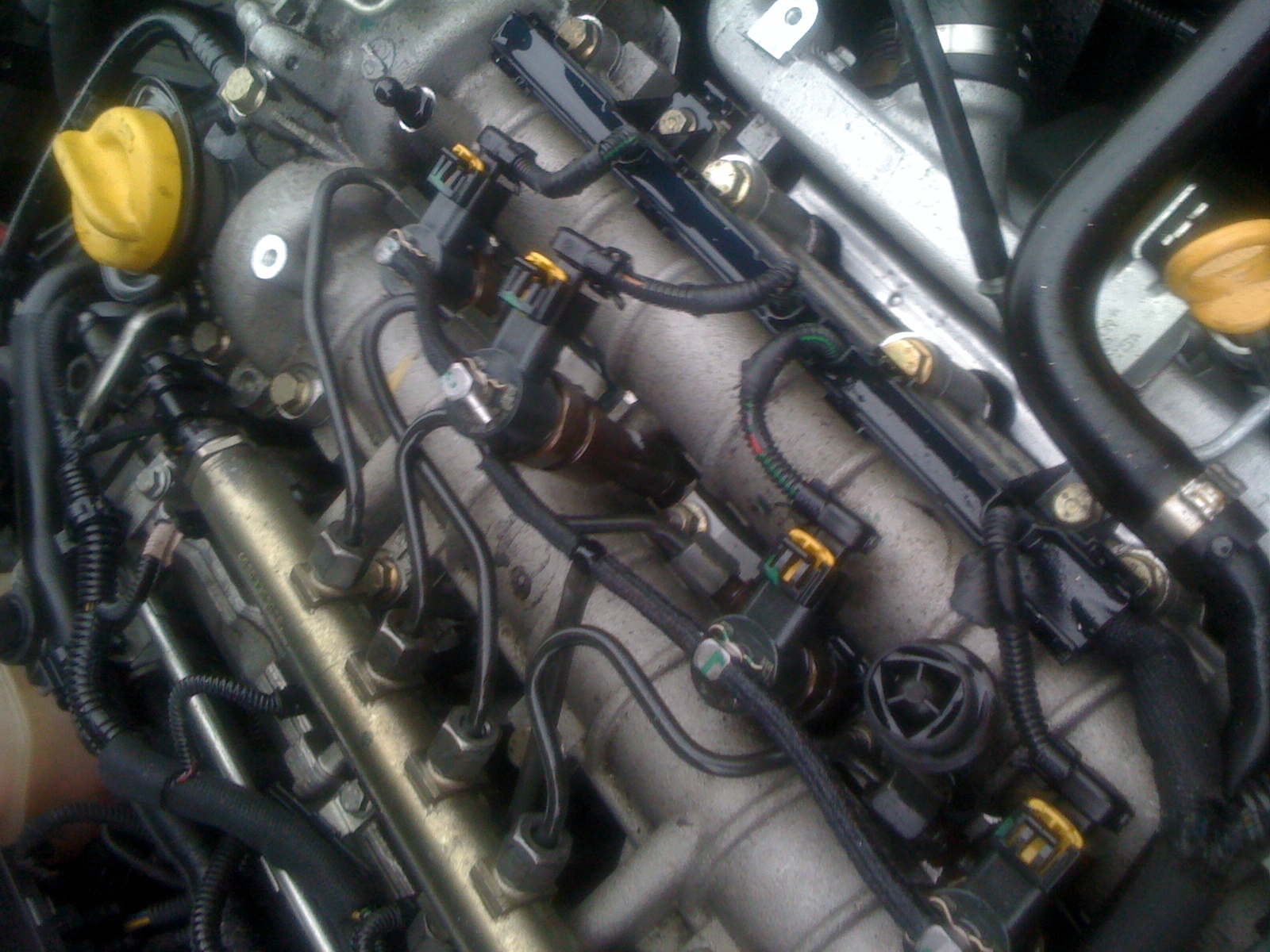

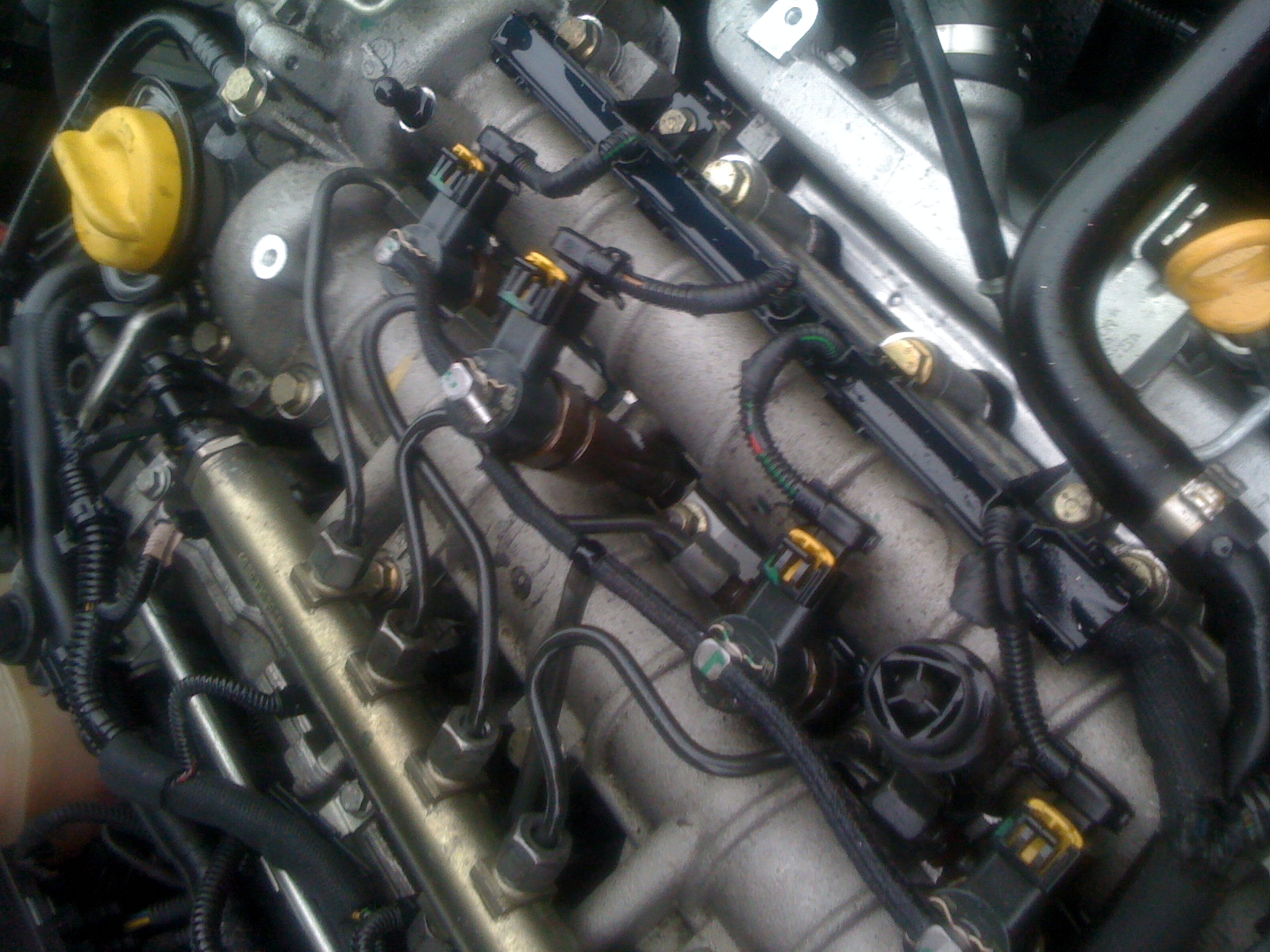

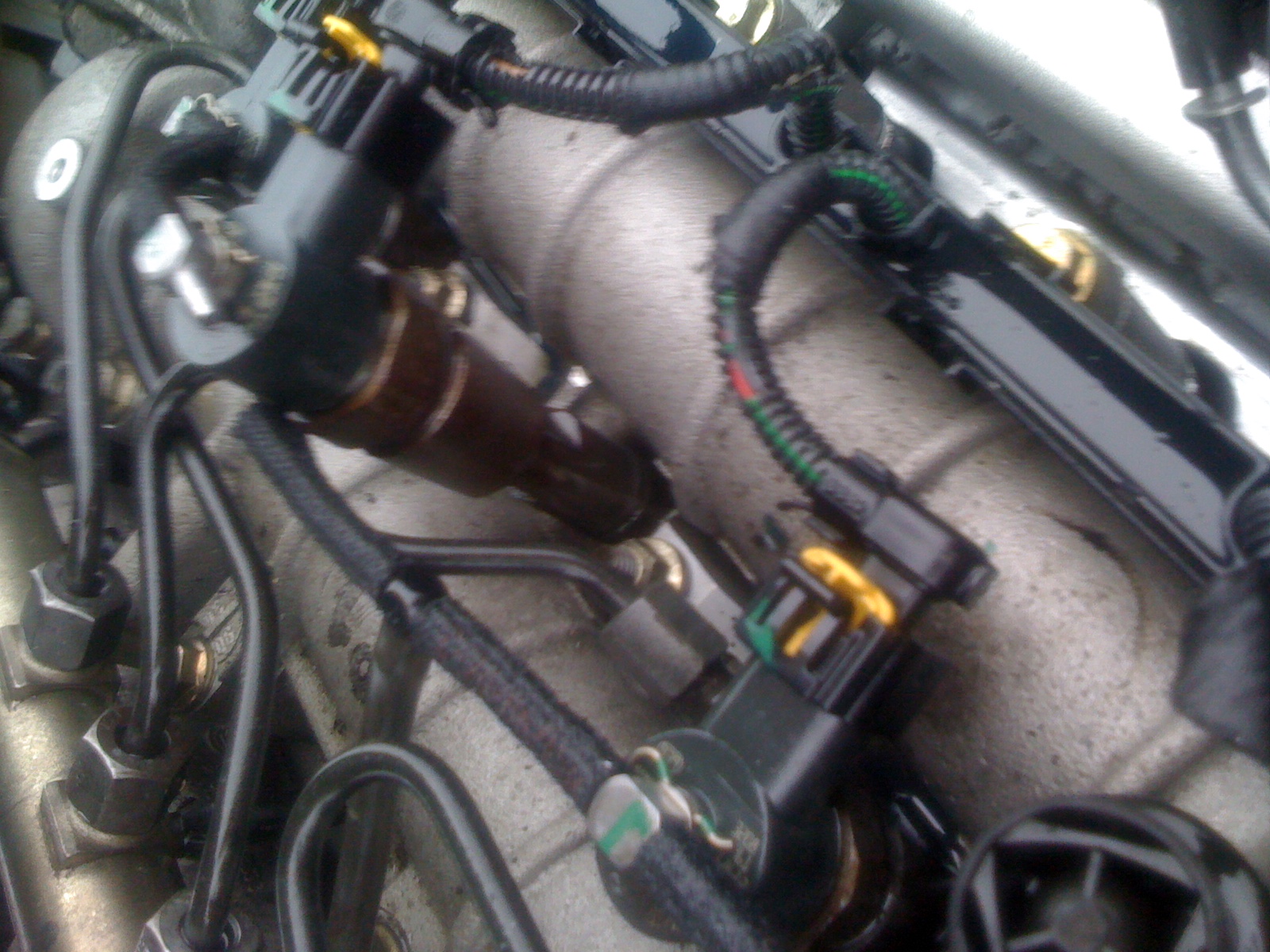

tady jsou ty fotky.Diky za jakékoli rady.
kvalita nic moc, fotil jsem to na místě činu telefonem. :diky
Re: vstřik (podkovička)
Příspěvek od cendler » 10.10.2011, pon 21:39
už to chápu proč šel ven, já jsem ho nemohl dostat ven, právě kvuly té potkově, takže počítej stím, že budeš muset vyndat i ty další 2 vstřiky a když budeš objednávat tu potkovu, tak si objedneš i podložky pod vstřiky, musí se dát nové při montáži, další zkus narovnat tu kovovou třubičku co vede ke vstřiku, jestli se neporušila
