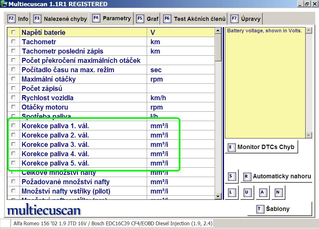

Chosse
Příspěvky: 75
Registrován: 11.12.2010, sob 21:20
Bydliště: Chomutov
Re: Nejde nafta ..
Příspěvek od Chosse » 23.12.2012, ned 10:13
Já jsem zjistil, že špatně těsní první vstřik, utíká tlak (viz diag). Na 3 vstřiky je problém pryč. Ale jakmile zapojim první vstřik, tak to chcípá.
AR 156 1,9 JTDm 16V
Re: Nejde nafta ..
Příspěvek od Kůrkyn » 23.12.2012, ned 16:10
to je jasný, protože začne utíkat tlak z railu do přepadu. Stačí vyměnit trysku ve vstřikovači, stojí 1500,-
Dresik
Příspěvky: 577
Bydliště: Praha-východ
Re: Nejde nafta ..
Příspěvek od Dresik » 24.12.2012, pon 18:12
To kontrolujes pres FEs? Kde tam se da otestovat kazdy vstrik extra?

Chosse
Příspěvky: 75
Bydliště: Chomutov
Re: Nejde nafta ..
Příspěvek od Chosse » 25.12.2012, úte 10:13
Jj, mám FES 2.5.. Ještě se chci zeptat. Když prohodím konektory na vstřikách, tak to nebude žádný problém, že ?
AR 156 1,9 JTDm 16V
Re: Nejde nafta ..
Příspěvek od Kůrkyn » 25.12.2012, úte 11:07
to nemůže přeci jít, když změníš pořadí... :)
Re: Nejde nafta ..
Příspěvek od Franik » 25.12.2012, úte 20:40
a navíc každý vstřik má svůj kód který se dává do jednotky ten je unikátní ke každému vstřiku a vždy vydává stolice pro každý kod nový z kodu si jednotka bere vše potřebné včetně dávkování. Proto se při výměně zadává do jednotky nový kod, stolice při repasu vytiskne kod nový ke každému vstřiku zvlášť.
