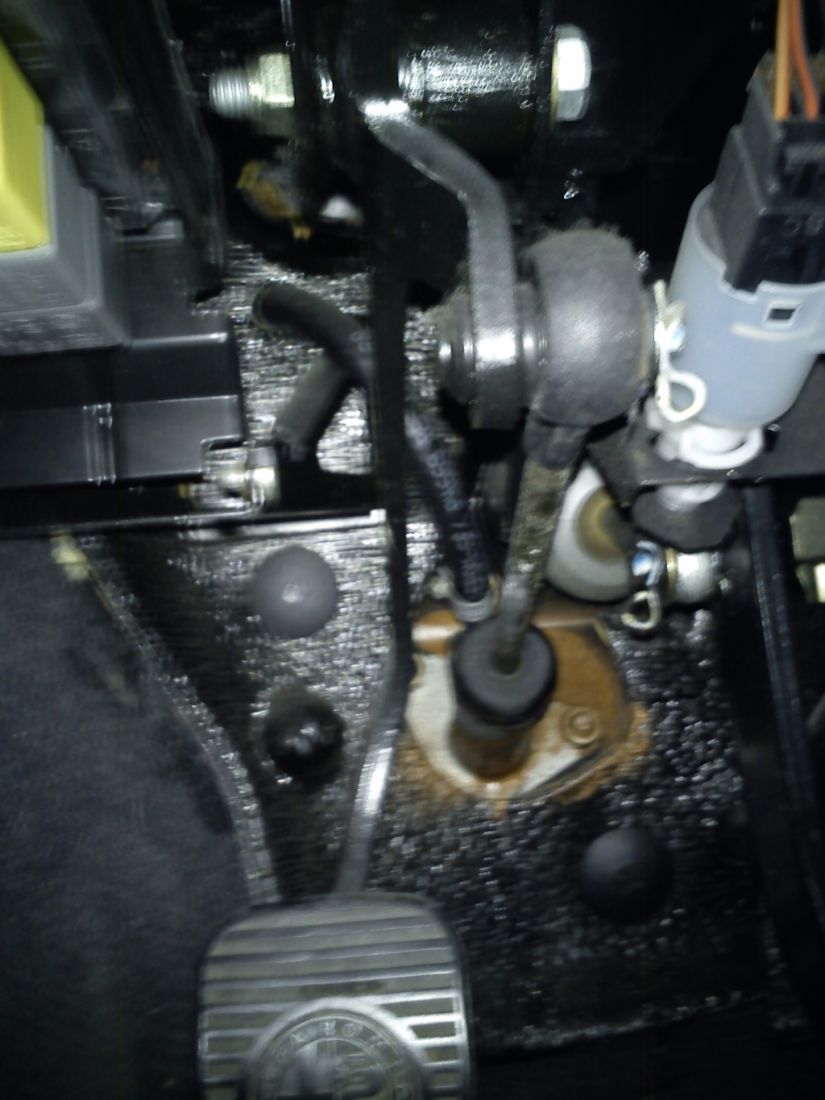

Zdravím pánove , mám opět další problém s AF 145. Nejde mi zařadit rychlost A okolo toho válce od spojkového pedálu je to jakoby špinavé od rzi , nevím jestli to teče z té spojky nebo z něčeho jiného .. viz foto . co s tím :/ při vypnutém motoru jde řadit normálně , ale při nastartováném a jakkoliv zamáčknu pedál na podlahu tak nejde zařadit ... pedál sešlapni dolů a už se nevrátí nahoru ... někde u jiných aut jsem našel jako řešení tehle závady odvzdušnění spojky , je to tento případ?

ještě jsem jistil že když tu spojku zamačknu uplně max tak slyším jakoby vrnění nebo bzučení tiché ....

Koupil sis pěknej dárek, zkus vyměnit oba spojkové válečky a pak uvidíš, jak se to bude chovat dál.

jak pise Kurkin,bude v tahu hlavni nebo pomocnej spojkovej valec.
Kamos mel to stejny a resil to opravnou sadou,tusim,ze se jedna o nahradni gumicku na tom valecku,ktera za ty roky proste odejde.

Jde to udělat zevnitř - odpojíš segerovku, která spojuje ojnici válečku s pedálem, sundáš prachovku a pod ní je segerovka, která drží pístek ve válečkuš. Pak vytáhneš píst z válečku a vyměníš gumičky. Odsaj si kapalinu z nádobky a pod pedály si dej hadr, něco kapaliny odtud vyteče.

Když je špatný hlavní válec, tak se to takhle chová - že se nechce pedál vracet nahoru.
