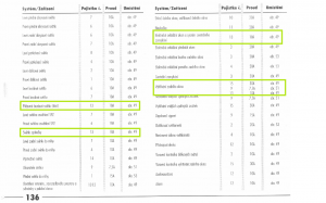

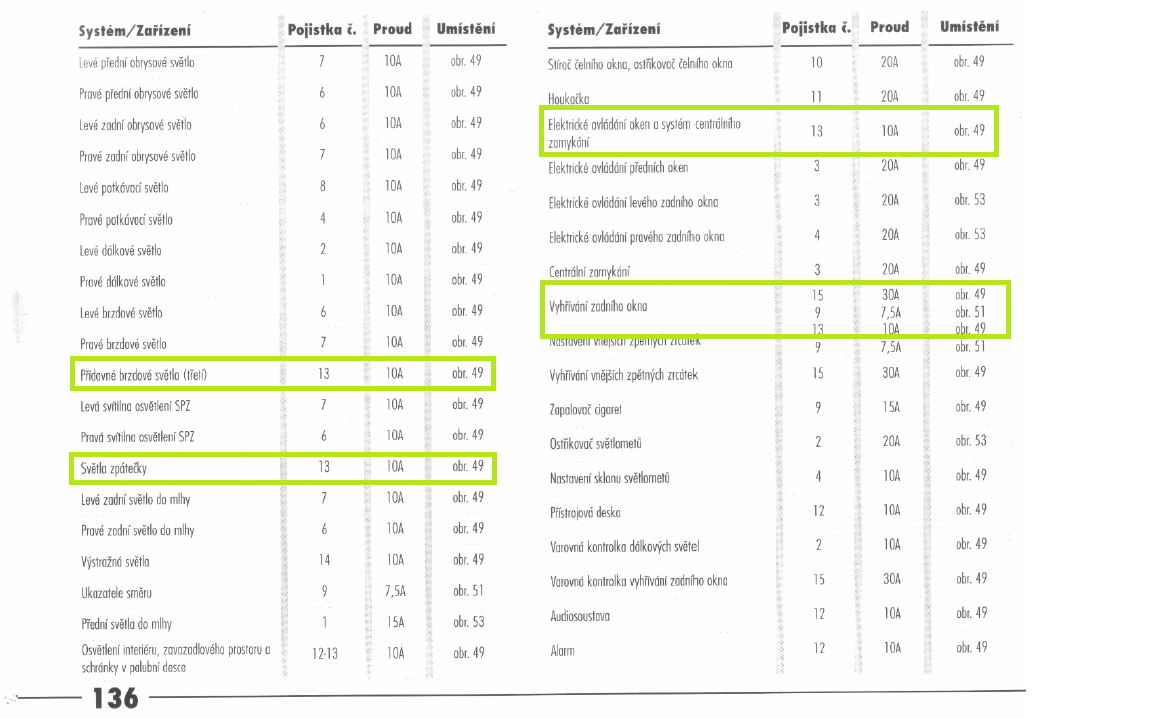

Model mám 156tku 1,8ts
Takže je to pojistka podle manuálu č.13
golemek86
Příspěvky: 6
Registrován: 22.12.2011, čtv 13:26
Re: pálení pojistek a vše kolem (světla, výhřev oken atd.)

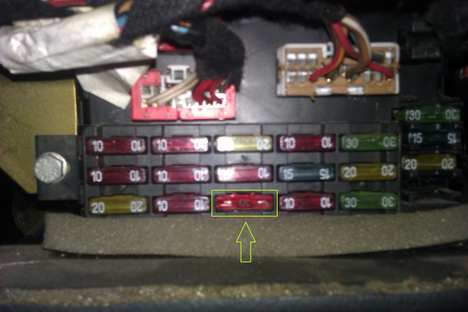

Příspěvek od golemek86 » 27.12.2011, úte 22:37
Takže podle manuálu by to mělo být toto. Jestli jsem to dobře pochopil tak to vyhřívání a stahovaní oken jistí více pojistek..ale mě vždycky odej ta označená po výměně ok(teda aspon na chvíli :smt089 )
