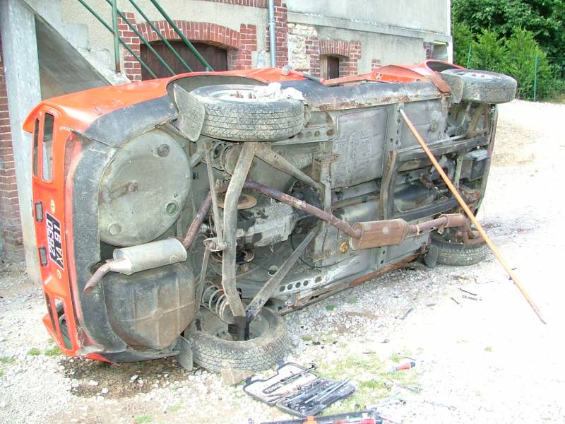

Re: AUTOKOLÉBKA

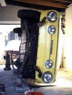

Takhle jsem mel otočenýho Fiata 127,před třiceti léty,když jsem lepil podlahu ipou

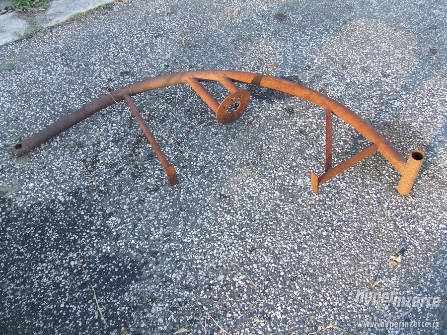

měl jsem takhle otočeného žigula 2101 z roku 1972 musíš to přišroubovat místo disku na nápravu ve předu a dozadu pak to spojíš tou trubkou mezi sebou pak to necháš sednout na kolébku a normálně do teplých a otočíš to na bok. Na karoserii se to nikde neopírá drží to na kotouči a zapírá se to někde v podběhu záleží na konstrukci. jen si vzpomínám že musel být vypuštěný olej od někud ale nevím odkud aby nevytekl tam kam nemá.

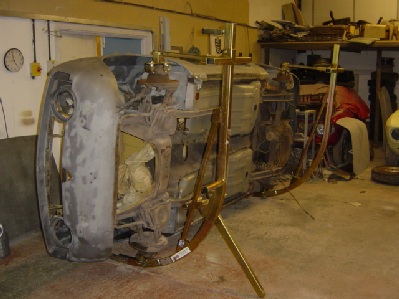

jj tohle vím, ale zajímají mě ty místa kde se to opírá o karoseri- jestli to nemá někdo nafocené

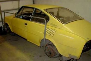

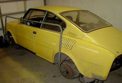

tady sem našel další variantu:
Re: AUTOKOLÉBKA
O karoseriise to neopírá nikde,je to v luftě,drží to jen ty příruby co se namontují místo kol

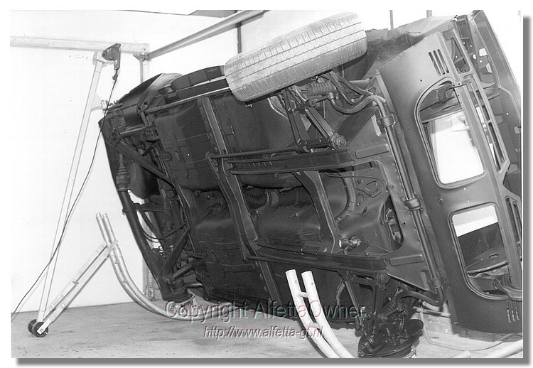

což kolébka je ještě v pohodě, ale když vidím jakto dělají s kastlí na GTV, kde jí chytnou místo nárazníku a pak s ní točí jako s prasetem na rožni- tak to bych si netroufl
EDIT:

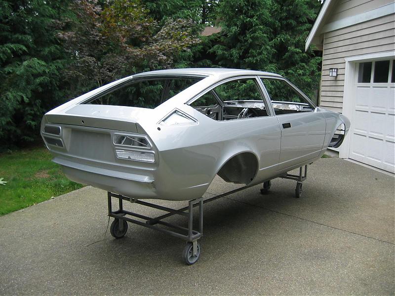

o rámu ujsem přemýšlel- mám ho dokonce i z čeho vyrobit. mám ve stodole starou čističku obilí, kteá má robusní rám a je na ní spoustu vhodného materiálu
ALE na vyvařování auta (podle mého) by mělo stačit, když bude kastle postavaná na kolech a ty budou podložené, aby kastle byla zvedlá na úrovní země a pohodlně se na ní dělalo, jisté, ale je, že konkrétně u alfetty, která má blatníky přivaření asi bude docházek k nějakému krutu pokud bude stát jen na kolech a z auta zmizí přední blatníky i s torpédem
ono se uvidí, až bude kastle holá a zjistí se rosah zkorodování

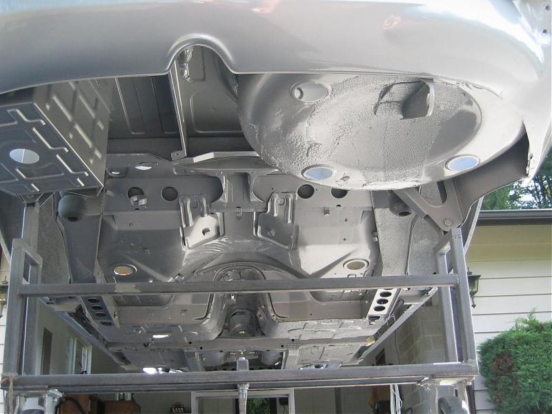

tu kolébku bych chtěl hlavně k ošetření podvozku tzn. po vyvaření si ho pěkně stříknout ze spoda, aby to vypadalo takto : tady je použit pojízdný rám, který je zavěšený na místo náprav: tady jsem našel další typ auto kolébky :
a nebo se to dá řešit tak jak jmse to řešily s dědou při vyvařování škodovek

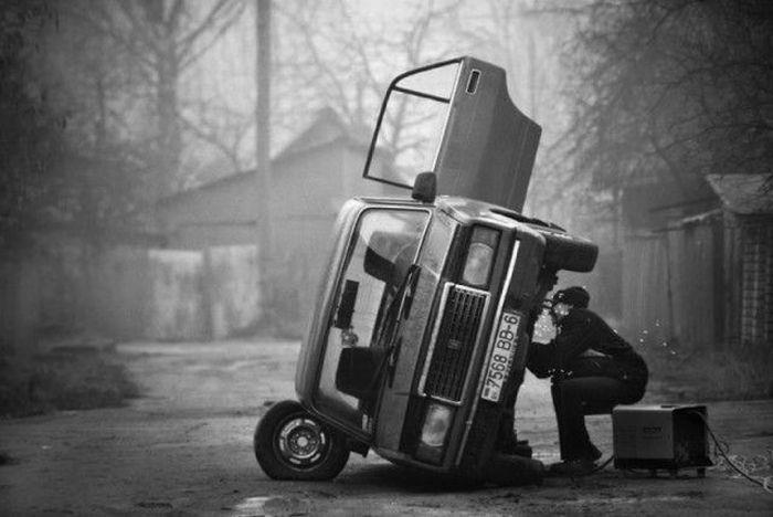

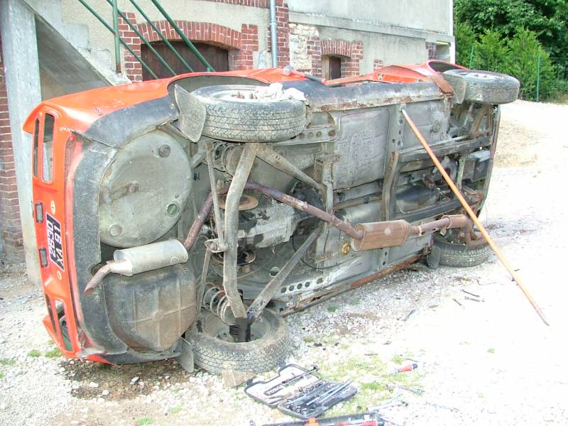

ta posledna fotka, to sa skor nevykotil?
Inak kolisku sme mali na trabanta, ale neskor sme zistili ze trabanta dvaja chytia, nadvihnu a treti spravi co je treba...

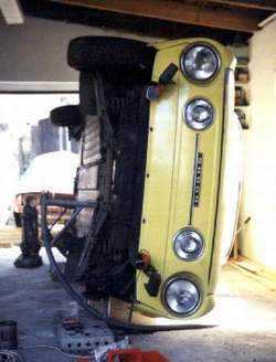

Re: AUTOKOLÉBKA
Brouzdám si takhle po netu a nasel sem takhle jednu fotečku o kterou se proste nejde nepodělit
