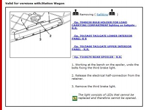

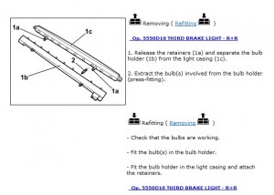

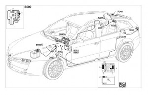

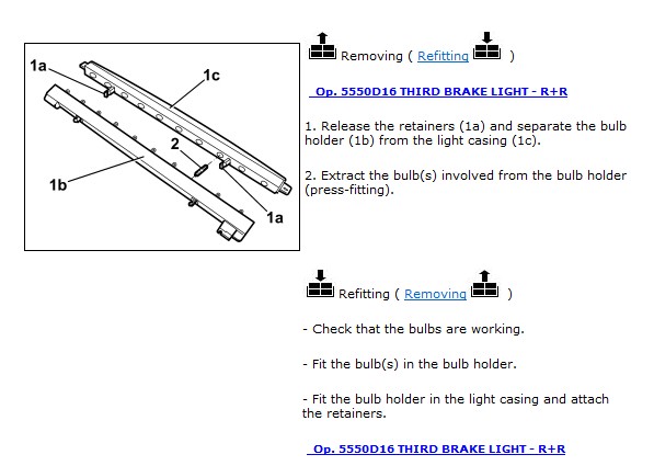

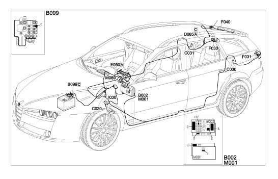

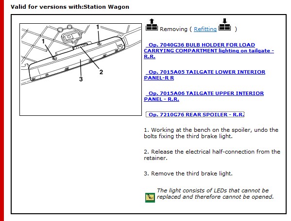

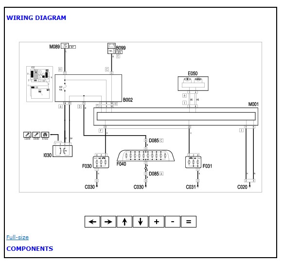

Tak jediný co jsem našel je tohle:

Příspěvek od ssvd » 3.4.2012, úte 08:23
na SW? je to bordel v jedný příručce pišou že jsou tam žárovky typ W2,3W výkon 2,3W v druhý zase že jsou tam LED. Takže asi bude záležet na typu auta nebo rv. ? Jakej máš rv.? Bylo by fajn zjistit předem co tam je aby se to mohlo objednat a nemuselo se to rozdělávat 2x.
Napadá mě třeba že žárovky do faceliftu a LEDky po...? :shock:

Příspěvek od xjohny » 3.4.2012, úte 08:41
V eLearnu píšou pro SW, že tam jsou nevyměnitelné LED. Zároveň ale na jinym místě píšou, jak vyměnit "žárovku" ve třetím brzdovým světle. Měl jsem ho u sedana venku a jsou to opravdu žárovičky :) Ročník 2006.
