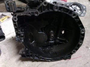

Ahoj, nevite, jak jsou na tom spajzky z V6? Daji se zamenit? Napr 2,5 na 3,2?

zeptej se forzu, ale asi nesedí.
http://www.squadramoravia.com/diskuze/v ... &start=165
Jinak DonFabi měl ted na prodej motor a převodovku z GTA, je to tady v bazaru

záleží co potřebuješ. dle eperu, co jsem se ted díval je obal převodovky stejný, akorát GTA má jiné ozubení a možná ještě něco, ale tak podrobně jsem to nestudoval.

No priznam se, ze jsem to jeste nerozlozil. Ale urcite budu potrebovat z obalu ten pulmesic kryt diferaku. Ten v eperu vubec neni znaceny jako cast. Uvidime :)

Vsechny V6 busso sestikvalty jsou stejny. Jen maji jiny prevodovy pomery a GTA melo vyztuzeny cep a satelity diferencialu (tipuju to na jiny material) nicmene beztak to tam praskalo.
S tim krytem diferencialu je spis problem ze se to obrabi dohromady s prevodovkou aby sedely vrty pro loziska diferaku a davat tam z jine skrine neni uplne idealni reseni. Nerikam ze to nebude fungovat ale muzes dostat trosku nekorektni zaber na stalym prevodu a muze to hucet/kvilet.

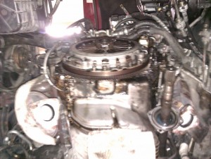

Tak prevodovka by byla a ted jen vymenit. Co ten starter? Jak se k nemu idealne dostat, abyh ji mohl sundat? Napravnice je jasna..

na 164 jsem sundal sani, zadni parohy a odklonil trochu motor od protipozarky, pak to slo... Kazdopadne "voprc"

Tak jsem zas pokracoval, mam vsechno volne, jen sundat starter. Koukal jsem, ze ten sroub je videt ze strany prevodovky. Napadlo me, az to nejak vyndam, co to udelat naopak? Udelat si zavit do starteru, provrtat tu slepou diru v prevodovce a sroub pak sroubovat lidsky z druhe strany? :)

Jestli mame na mysli stejnej sroub (ten nejdebilnejsi :D ), tak jsem se na nej docela dobre dostal s malou 1/4" golou...

Tak dva vidim zespoda auta a to je klasicky 6ti hran, jsou za tim katem a ten posledni vrchni je myslim imbus a je hodne debilni :D

Jj ten vrchni je on :D Nejakou kombinaci 1/4" nastavcu + mala racna se mi to pak docela slusne podarilo vyndat.

Chci si vytvorit nejake udelatko, abych nemusel demontovat pulku motoru k tomu :-D

No nechci byt sprosty, ale mam z prdele kliku. Byvaly majitel zrejme nechal menit spojku, vypada zanovne a ten nejhorsi srouv na starteru tam uz nebyl , takze parada - dva srouby a starter povolenej za par minut.

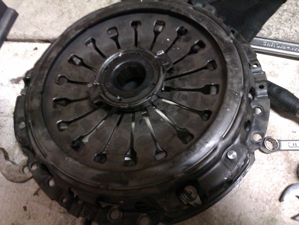

Dotaz - da se koupit zvlast spojkove lozisko? Pri vyndavani se mi tam trochu seklo, tak jsem ho trochu priohnul, ale zas vratil. Nicmene i tak bych rad nove. Jak se z toho pritlacaku vyndava?
