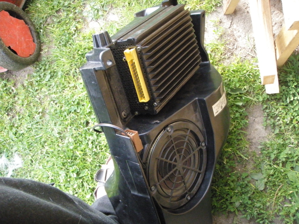

Dívejte zesilovač (origo BOSE) je na svojem místě ale před prodejem někdo sprostě vzal a vyndal woofer (origo BOSE) ale ne že by odpojil konektory ale prostě je cvikačkama ucvakl. Tákže mi zůstaly 2 svazky kablíků a nevím který k čemu patří. O to mi jde ,... takže bych potřeboval jenom vyfotit jaké kablíky jdou od zesilovače, které jdou na přední bedny, které jdou na zadní bedny a které jdou na subwoofer, a které vedou napájení, signál a nulák. Případně kdyby byl někdo tak hodně moc hodný a vyfotil mi jaké kable jdou z WOOFERU :) :supz:

ty dva velke konektory vedou od zesiku k rádiu a do basaku vede jenom par dratu pro reprak, neucvak ti nahodou zesik?

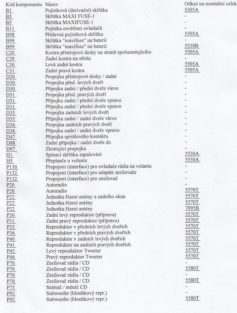

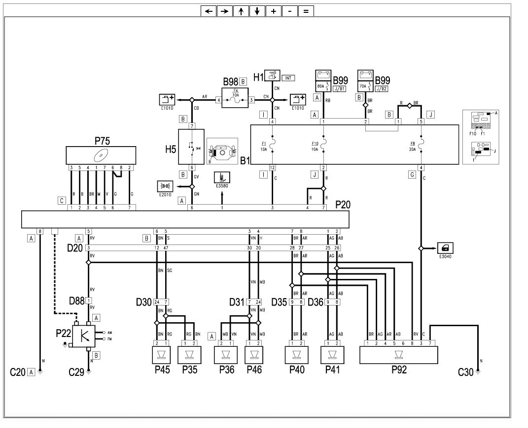

Re: BOSE - schéma zapojení
Příspěvek od Petr147 » 3.6.2012, ned 18:51
jestli ti to k necemu bude :)

Příspěvky: 2632
Příspěvek od George.KHE » 3.6.2012, ned 21:18
A není basák dvojcívkovej? Pokud ano, tak ti prohazování moc nepomůže, protože potřebuješ, aby to hrálo ve fázi. Na toto by ti pomohl osciloskop.

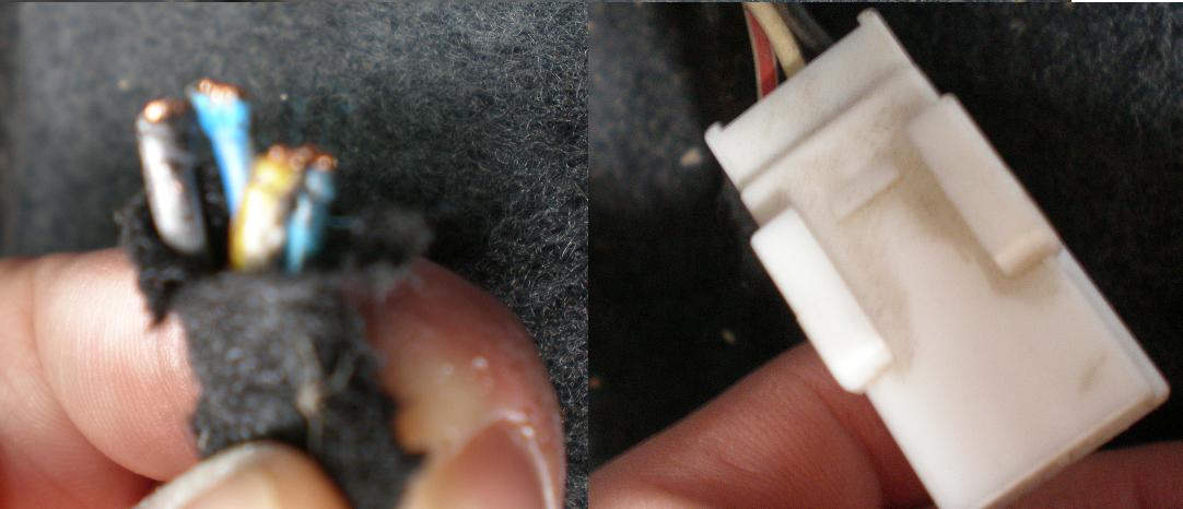

super díky vyzkouším :) jinak ten svazek co je ucvaknutý asi nevíš k čemu nebo od čeho to jde že ?
Příspěvky: 2632
Příspěvek od George.KHE » 3.6.2012, ned 21:38
Ten je dle mě pro basák.
i dle toho nákresu co sem dal petr to tak je.
Příspěvek od Petr147 » 3.6.2012, ned 22:31
jj, ten kabel je pouze pro repro v basaku, nic dalsiho tam neni
Příspěvek od The-O » 4.6.2012, pon 07:22
aha takže počkat. Pokuď teda chápu tak ten můj obrázek (cviknutý kabel) s těmi čtyřmi drátky je od wooferu. Ale woofer je dvoucívka takže to není jen tak. A ten druhý obrázek (ten konektor s těmi 3 mi kablíky) to není na nic v podstatě

Příspěvek od George.KHE » 4.6.2012, pon 18:35
To nevím co je, jak vypadá zepředu? No bud se mrkni do dveří, jak je zapojené repro a podle toho zapoj woofer a nebo to odhadni podle barev. Osobně se přikládám k tomu prvnímu, tam max pokazíš to, že se nemusíš trefit správně do fáze.
