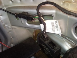

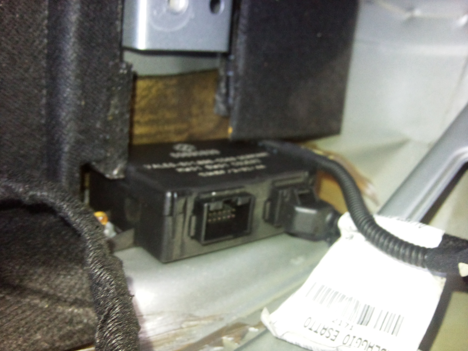

zdravim,toto by mela byt jednotka ridici park. senzory! Nevite,jestli nemaji byt zapojene oba konektory do te jednotky?ja tam mam jen jeden a nefunguje! diky za veskere info!!!

chlapi,nemohli by jste se nekdo kouknout na to zapojeni?jestli to ma byt takhle?nebo nejakou radu,predem dik!

kde tu krabku najdu ? kouknu se na to a zítra ti napíšu

otevres kufr a je to na pravo,musi se trosku oddelat ten koberecek(je to vlastne pod pravym svetlem) A diky moc za ochotu!

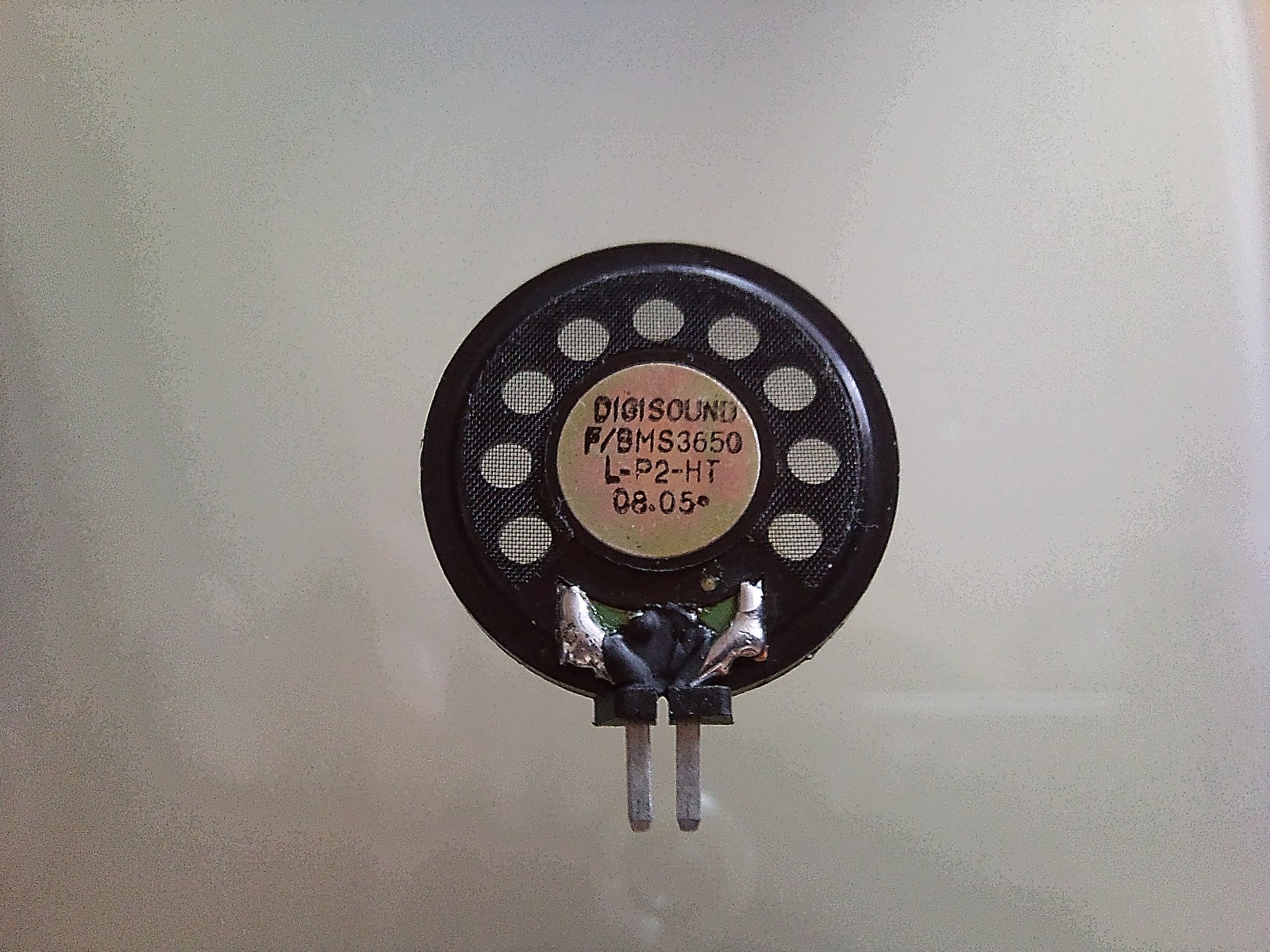

panove,kdyby nekdo hledal repro k park asist.,tak je vzadu pod tapecem(strana ridice pod zadnim oknem)
roubicekh
Příspěvky: 50
Registrován: 21.1.2012, sob 17:35
Re: Nefunkční parkovací asistent
Příspěvek od roubicekh » 20.10.2012, sob 09:45
panove,odesel mi repracek,ktery pipa pri couvani!nevite,kde ho sehnat?diky vsem za info...
Jedna se o:
BMS3650L-P2-HT LF
1.1 Electrical and Mechanical Characteristics
1. Characteristic
Rated input 1W
Maximum input 1.5W
Resonance Frequency 540 150Hz
Frequency Response 350...6000Hz
Impedance(at 1500Hz) 50ohm 15%
Output SPL min80dB (Square wave 50%duty,1 0Vp-p, 1KHz,0.5m )
Buzzes & Rattles must be normal at sine wave 7.07V
Magnet Nd-Fe-B
Diaphragm PEI Film
Operation temperature -40 C...+85 C
Storage temperature -40 C...+85 C

Poptej se tu http://www.ges.cz/cz/ určitě to bude zaměnitelné s nějakým jiným. Jsou fajn a popraděj. Je to mezi Národkou a Karlákem :wink:

perry69, diky ti za info! neda se to nikde sehnat,za original chteji 1000,-
chce se mi :vom: z te ceny...

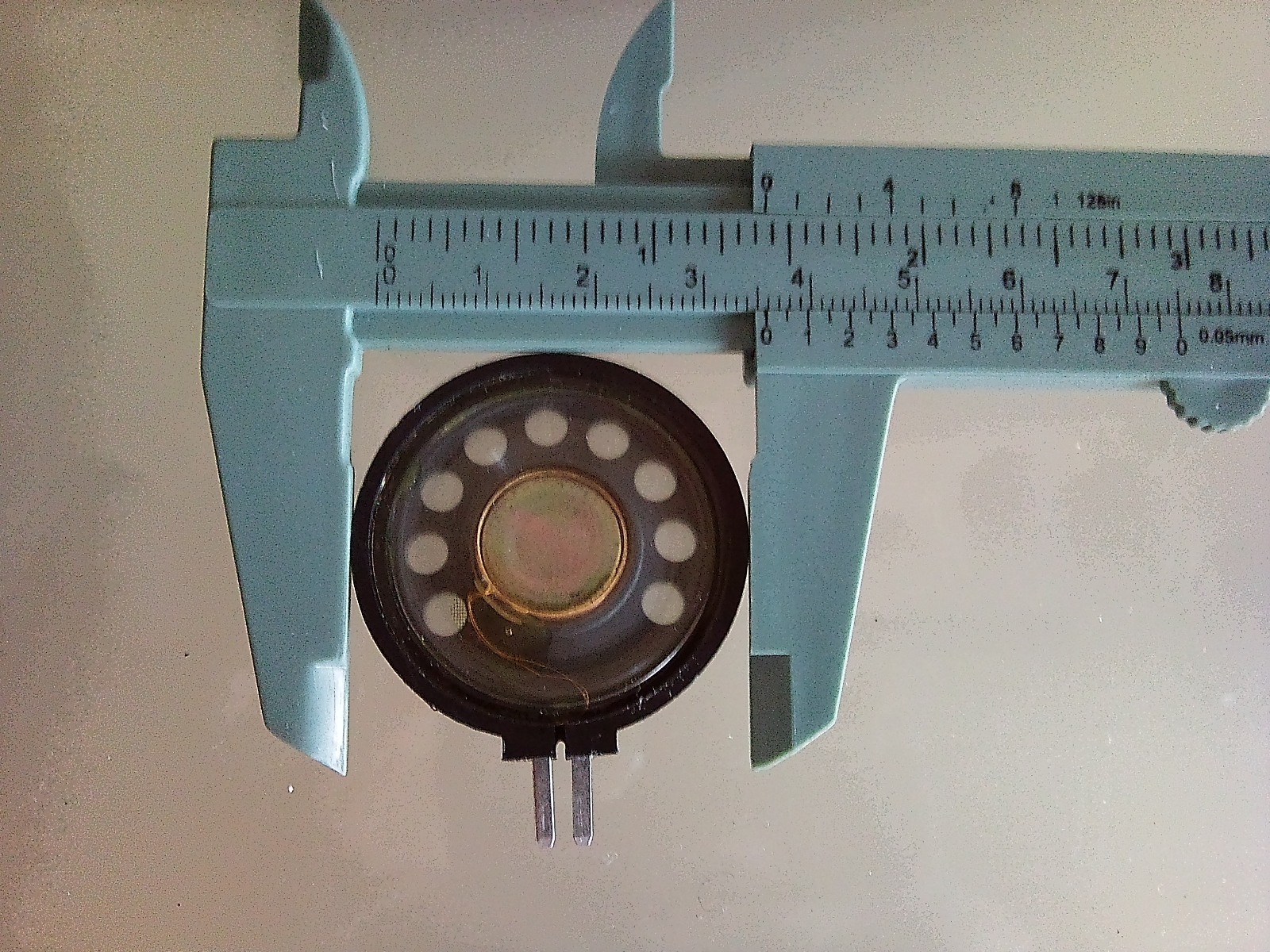

koupil jsem reprak,dam zpatecku,auto pipne(tak 10sek.)a pak je ticho.. nevite nekdo,co s tim? :smt100

jo panove,nahrada repra(prestoze je uplne jine,je vetsi...)stala 30,-kc misto litru!!! :smt023
