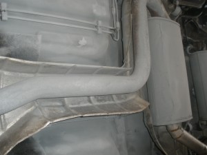

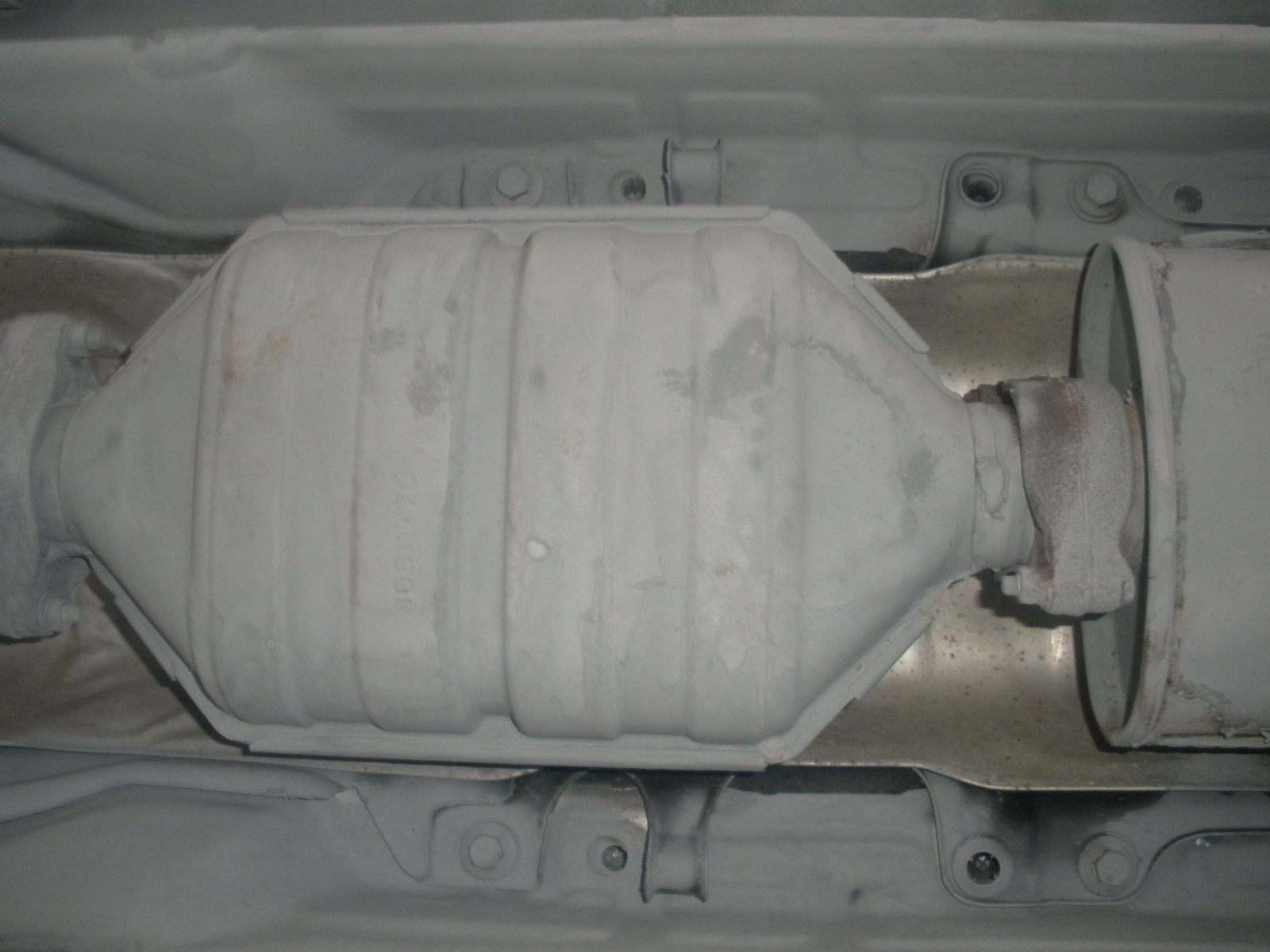

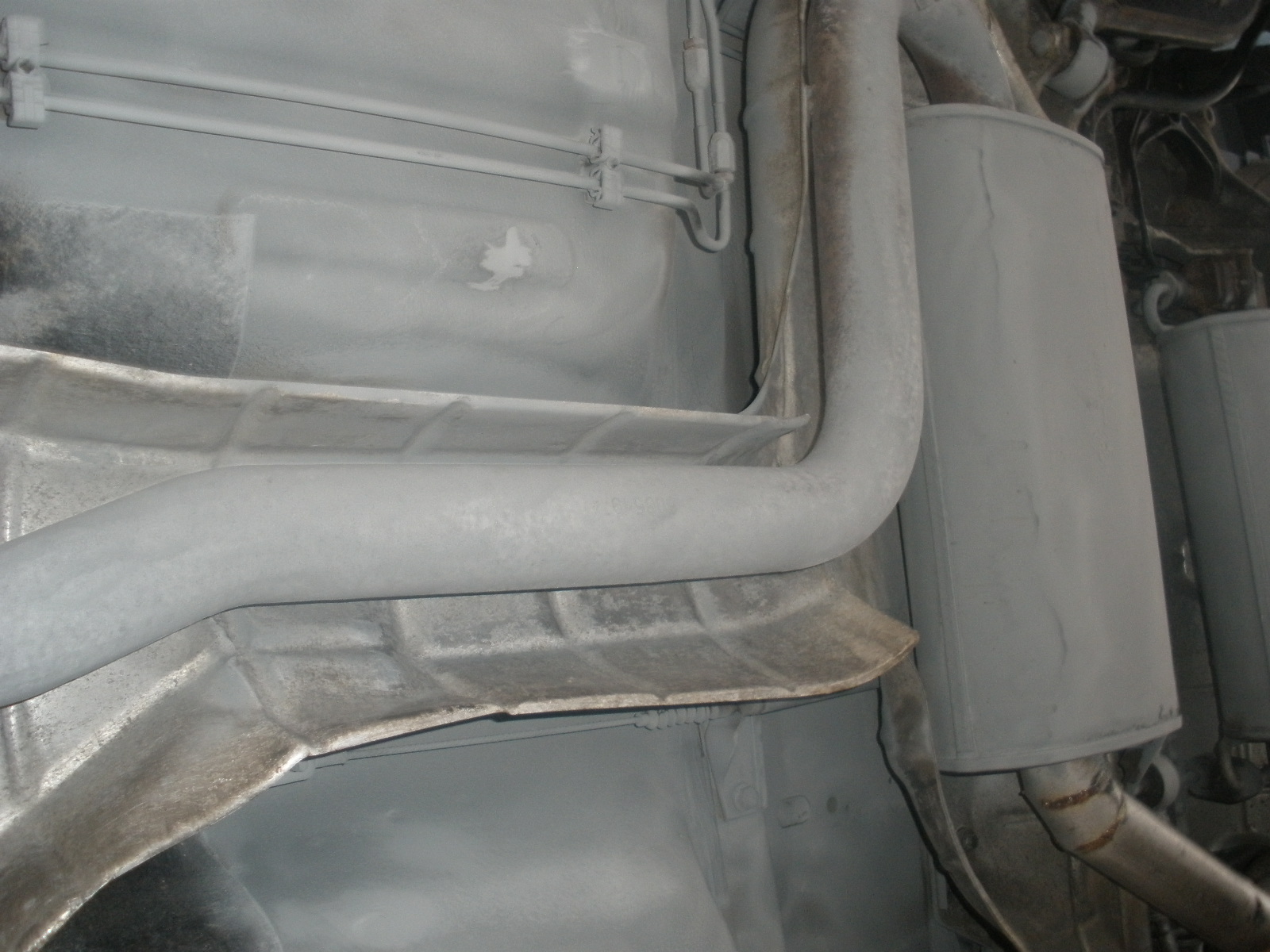

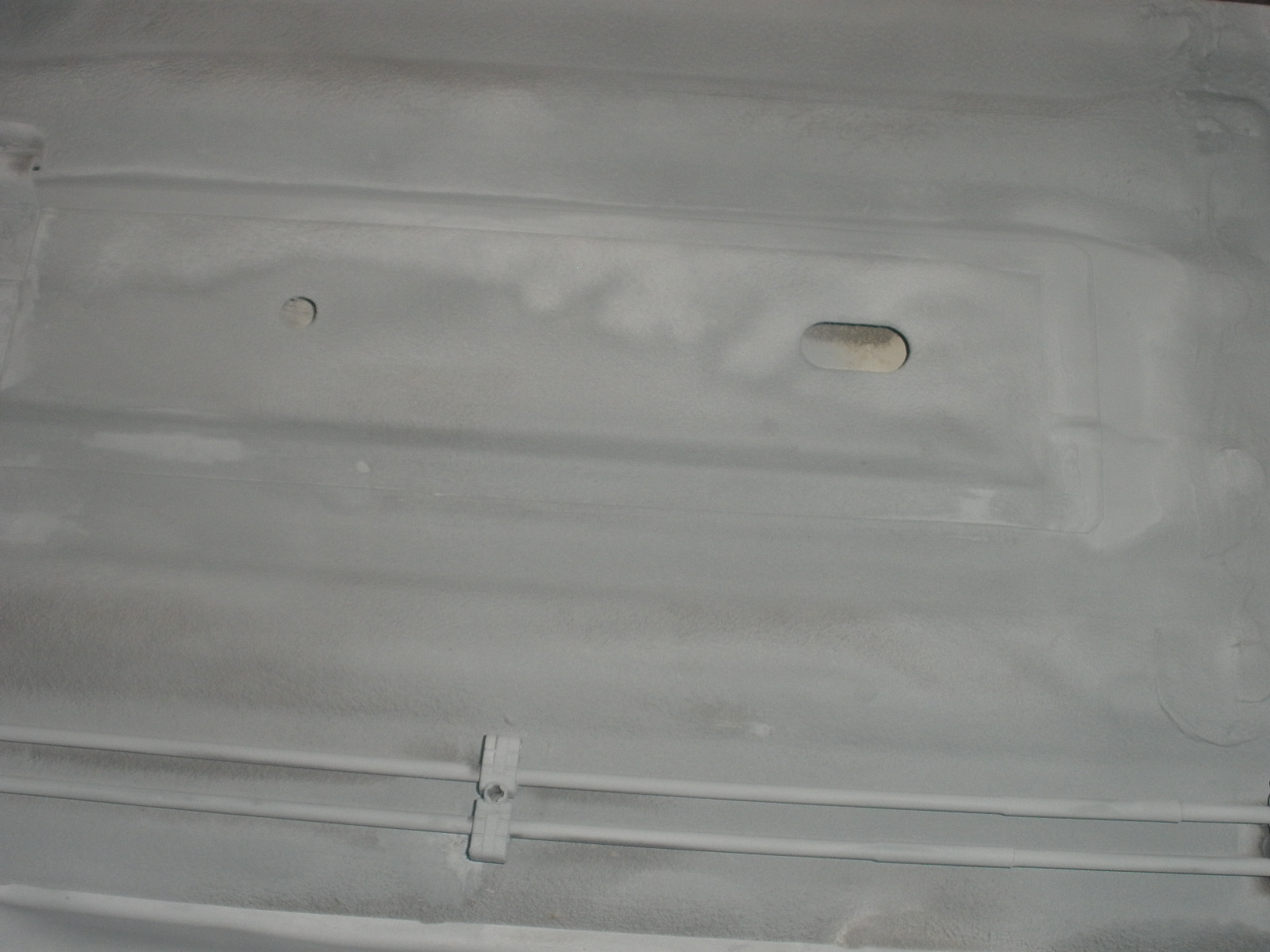

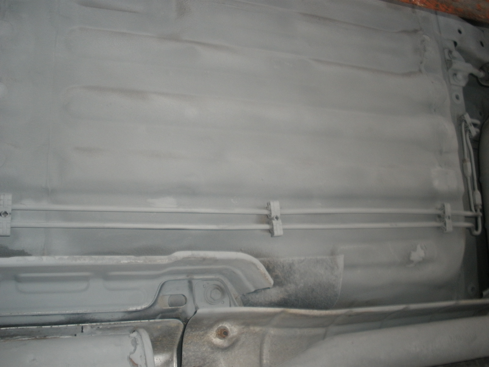

Tak jsme celý den komplet zinkoval spodek auta i ty místa kde to od výrobvce není stálo to teda 1500kč ale spodek je pěkně chráněnej.. :))
Re: Zinkování podlahy :)
Příspěvek od Ladin 164V6 » 22.6.2012, pát 19:54
Sprejem? :D Jeste by to chtelo neco pres to, tohle samotny sleze...

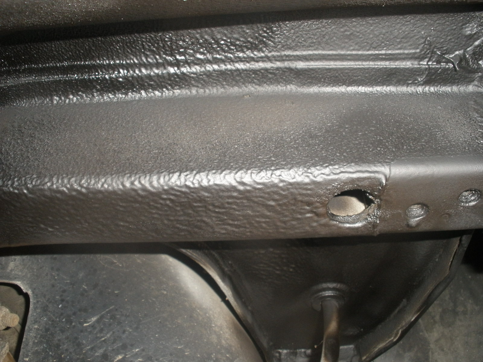

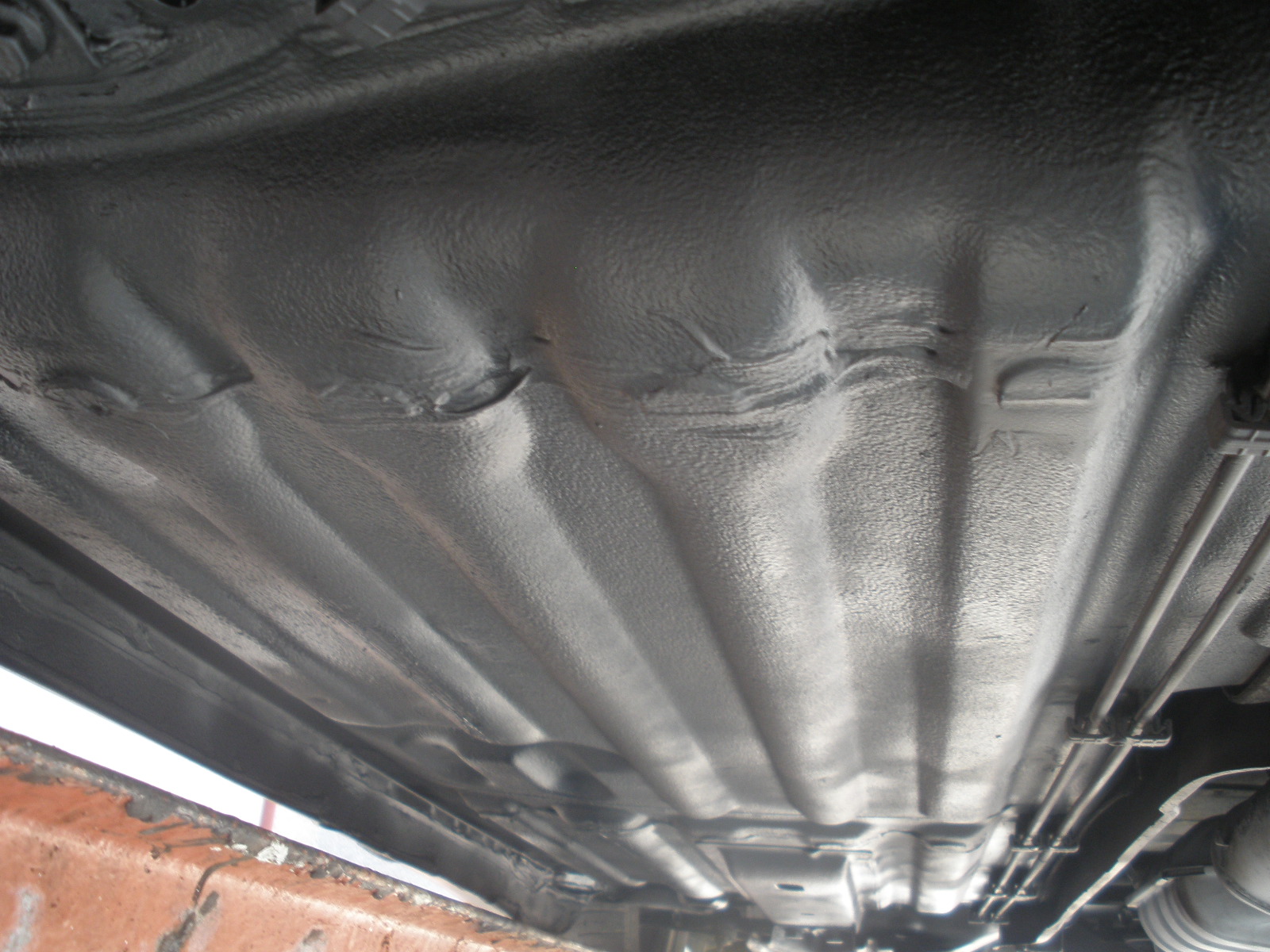

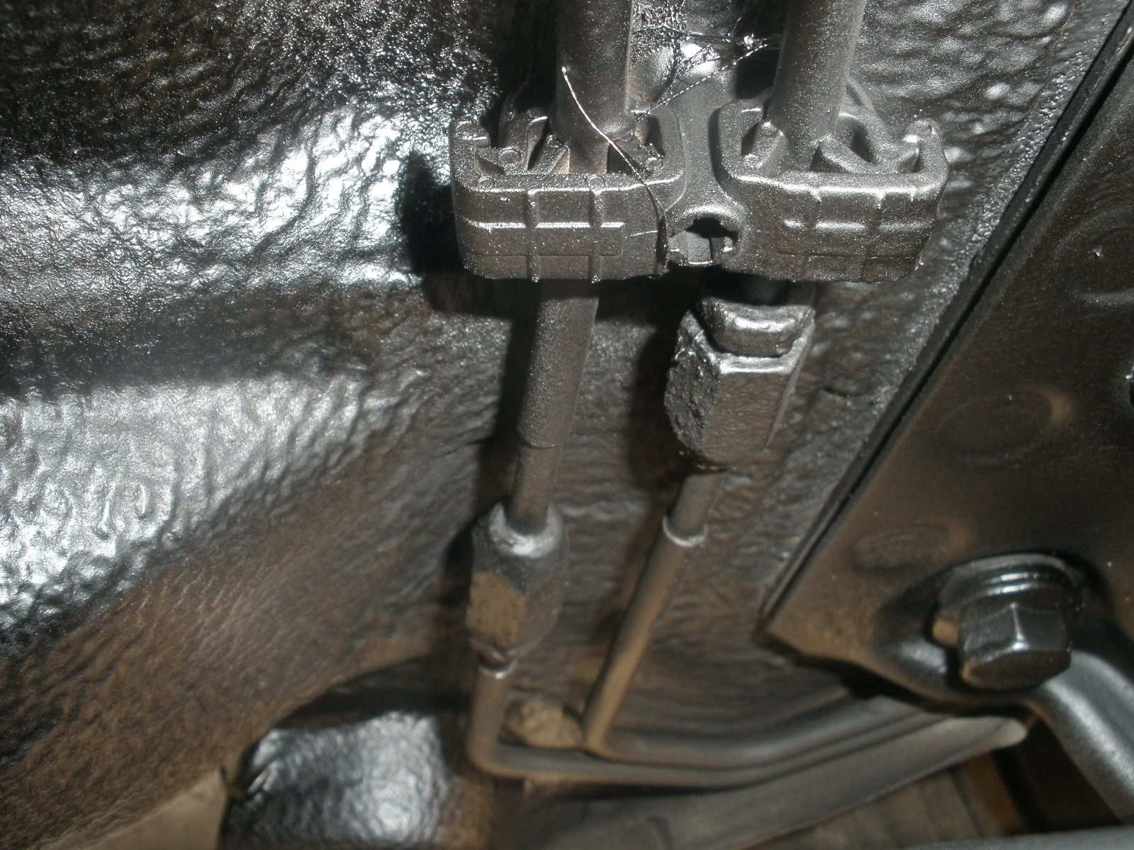

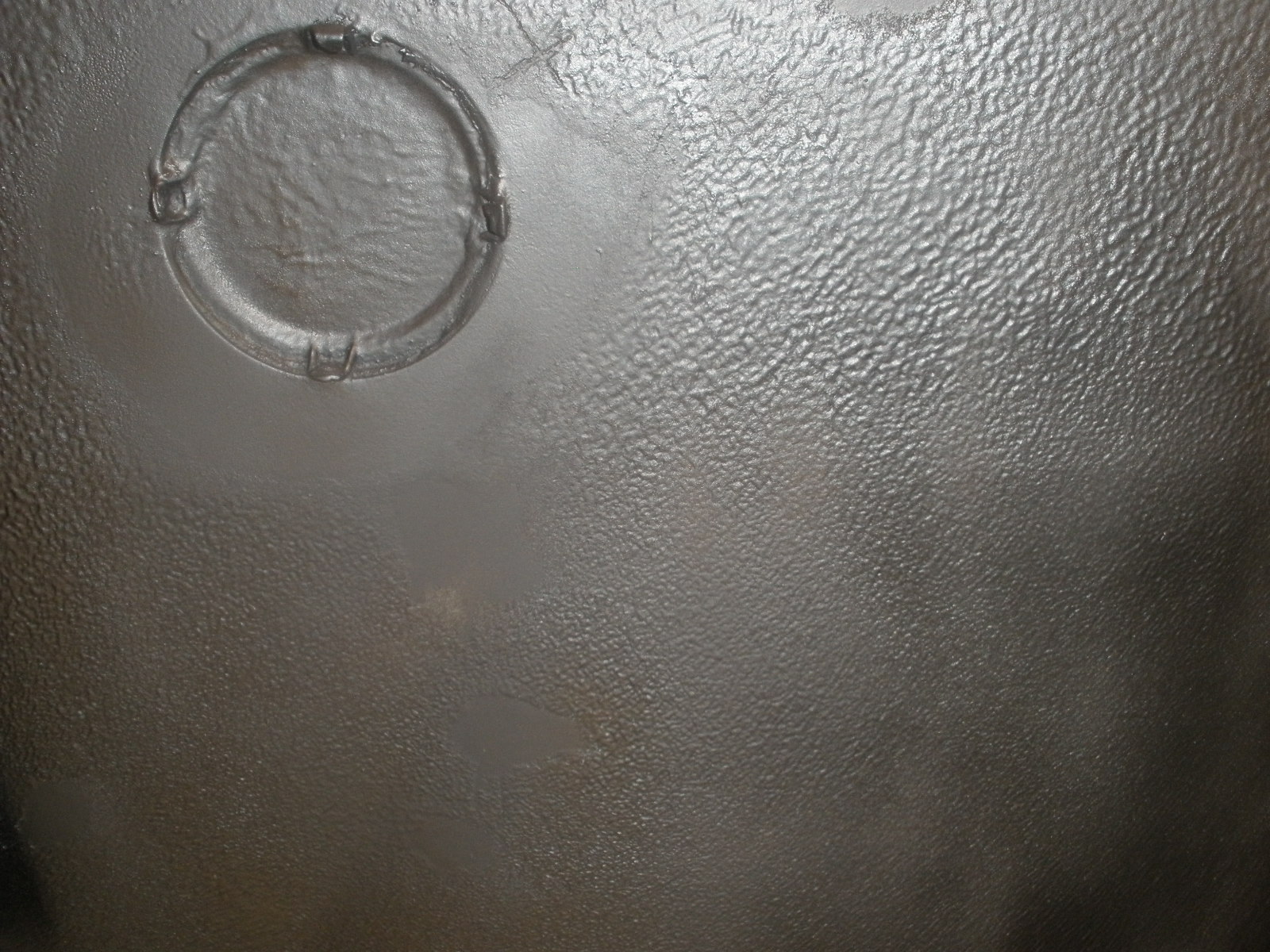

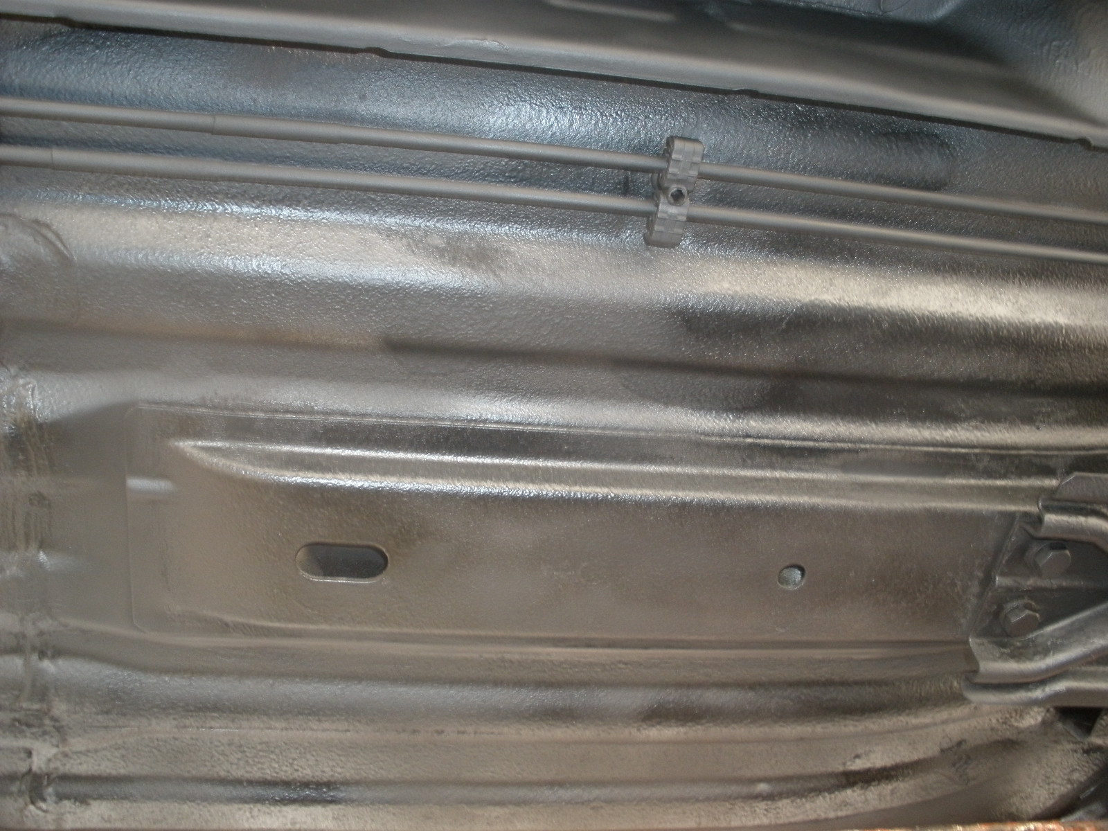

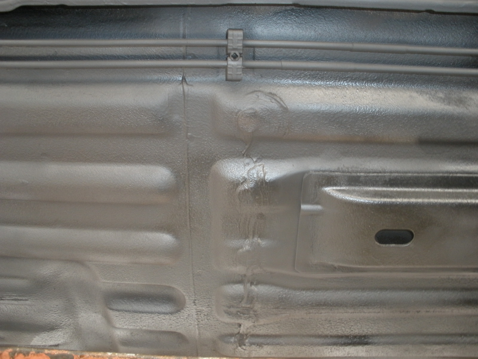

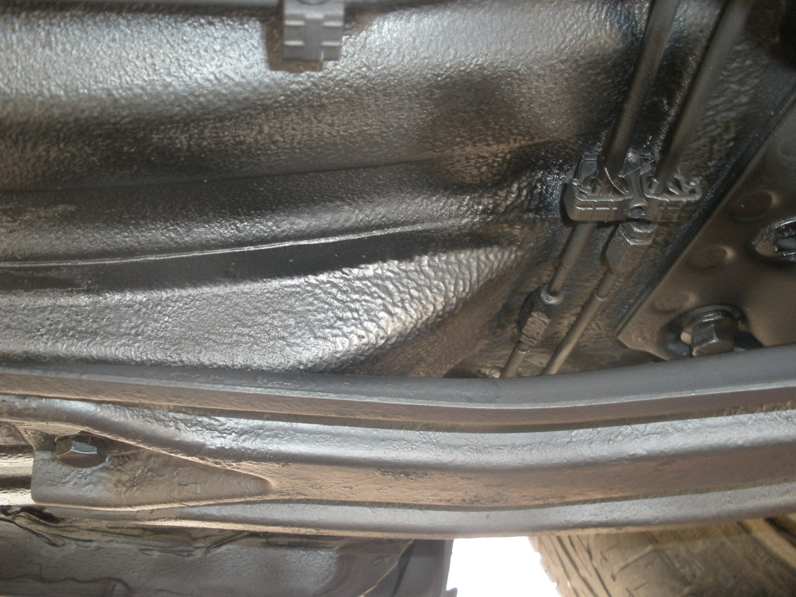

Tak jsem dal na rady a na ten zinkový podklad ještě nastříkal 2 vrsty body spreje :) Přikládám foto.. ted už to snad vydrží a nebude to reznout :)
Příspěvek od Ladin 164V6 » 23.6.2012, sob 13:41
To bude asi lepsi... :wink:
Jinak ja prave ten zinkac chapu jako zaklad na holej plech, a pak na to nejakej ten "asfalt".

Jasný no :) Ted to vydrží..nacpal jsem to všude kde to šlo nosníky.. atd...Celkově to vyšlo zhruba na 2500kč což není nic hroznýho..hlavně jsem to udělal kvalitně.Ale docela jsem se divil v jakým dobrým stavu ta podlaha a celkově spodek auta je. Na to že mám rok 99... a jsem 3 majitel.. Opravdu to z originálu rezlý nebylo až na pár drobností který jsem odrezil :)

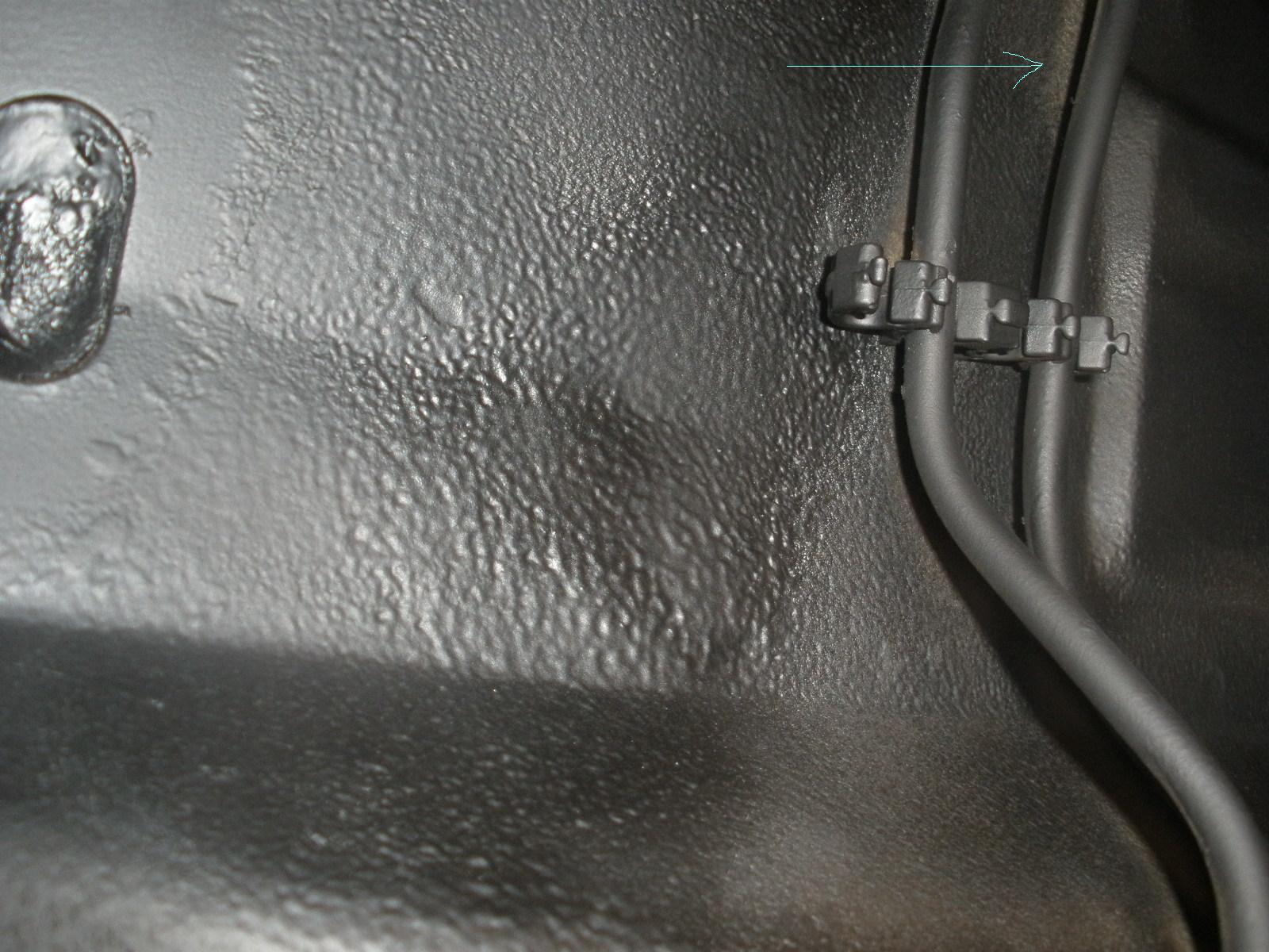

Stříkat neporušenou originální barvu čímkoli dalším je zbytečný, protože odtud to nerezne. rezne to ze spojů a a z dutin. Hlavně z míst, kde z technologických důvodů není silná barva. Místa pro upevnění příchytek, brzdových trubek, dosedacích ploch šroubů atd. To, že se to takhle přestříká bez rozebrání je ještě horší než když se to nechá být, protože orezlá místa, kam se nedostaneš kartáčem přestříkáš barvou, pod kterou to dál hnije.

Trochu tě opravím pod trubkama jsem to procházel a nic rezatýho tam není to co ukazuješ je puvodní pladtizol nasříkanej na podlaze..kdybych tam něco rezatýho našel tak jsme to odrezil než jsem to začal stříkat.

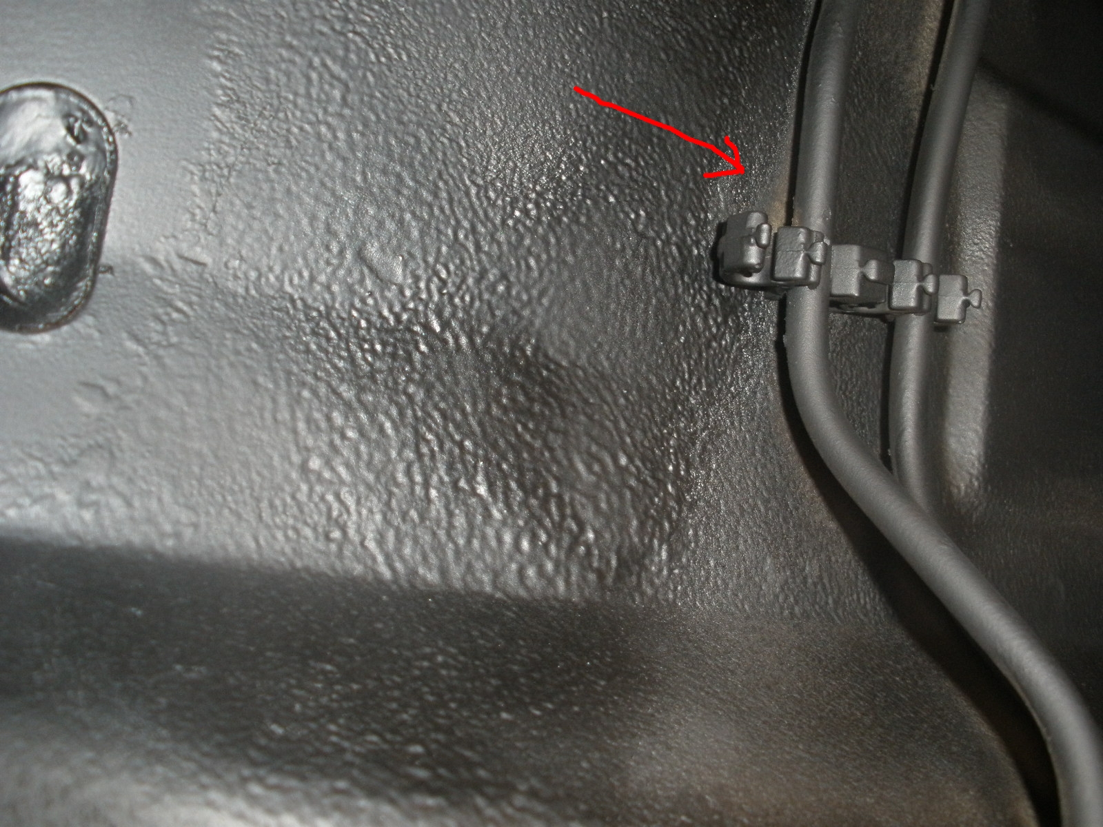

ted jsem si to jeste pro jistotu priblizoval..a rez vypada trosku jinak..zda se ti to ze je to svetly oproti tomu ostatnímu. Ale dík za názor (je jasný ze na rez bych to nestříkal vim ze to nemá smysl a rezlo by to dál..na podlaze bylo pár rezlinek velikosti koruny to jsem obrousil brusným papírem až na kov (kartáčem to neuděláš)pak zinek a pak nastřik toho bitumenu.
Příspěvek od Kůrkyn » 25.6.2012, pon 10:16
to místo, jak ukazuje šipka je právě z výroby pouze pod základovkoua rezaté je to kolem toho otvoru. Tím chci říct, že když to chceš udělat fakt pořádně, tak musíš všechny tyhle příchytky sundat. Další věc je ošetření dutin, protože 90% hnilob pochází z neošetřených dutin.

Tak jsme ted jeste jel specialne na rampu a koukal na to ale rez tam není masp ravdu je tam pod tim nejakej zaklad,plus ja na to dal zinek ale zapomel to tim cernym nastrikat pod. Oznacil jsem tam sipku i na to druhé místo a je to to samé vyleza pod tím ten základ ale rez naštěstí ne. Ty dutiny delas cim?
Příspěvek od Kůrkyn » 25.6.2012, pon 11:02
Konzervační olej Agip Rustia 27 + Rezistin ML v poměru 1:1

Jasný juknu na to... jee ja zapomel pridat tu fotku s tou šipkou..

Koukal jsem na to vcera na rampe a sundal ty prichytky rezaté to tam nastesti nebylo... Dnes jedu na vystříkání dutin a už to konecne budu mít komplet
