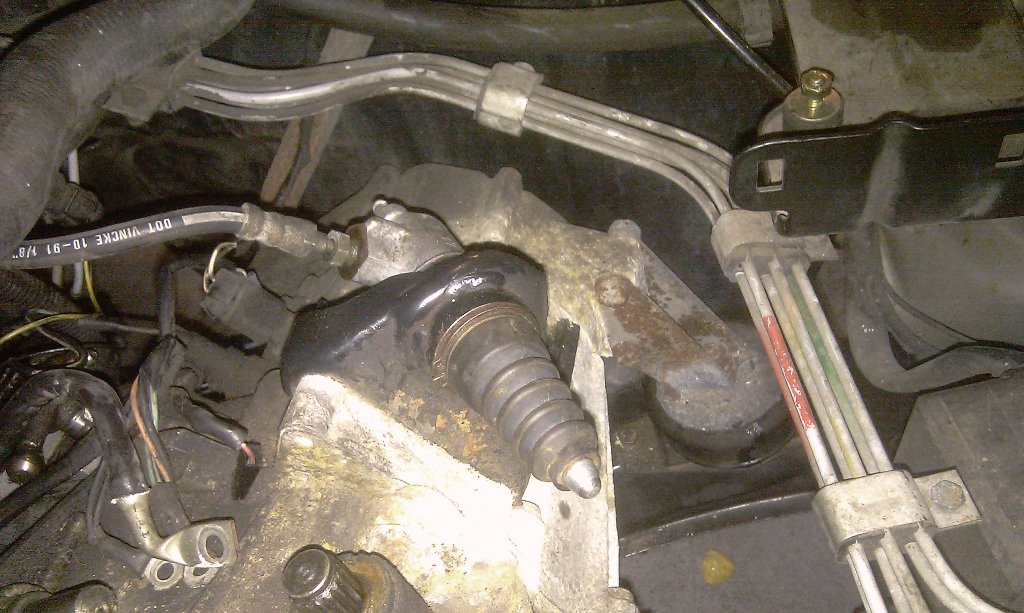

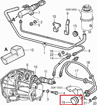

Příspěvky: 9273
Re: Tuha spojka
Příspěvek od Hampice » 23.11.2012, pát 20:04
Budu to dělat v neděli, tak ti to vyfotím, o co jde.
Respektive viz obrázek, nachází se to pod filtrboxem...

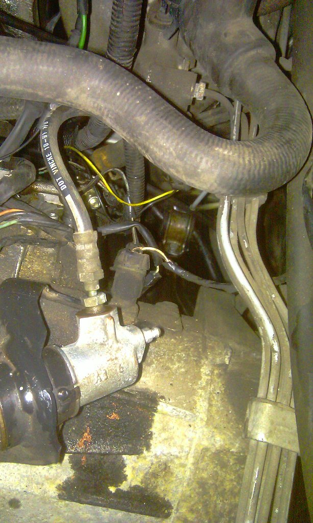

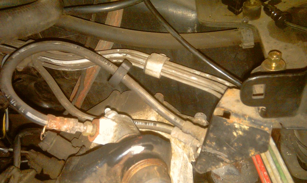

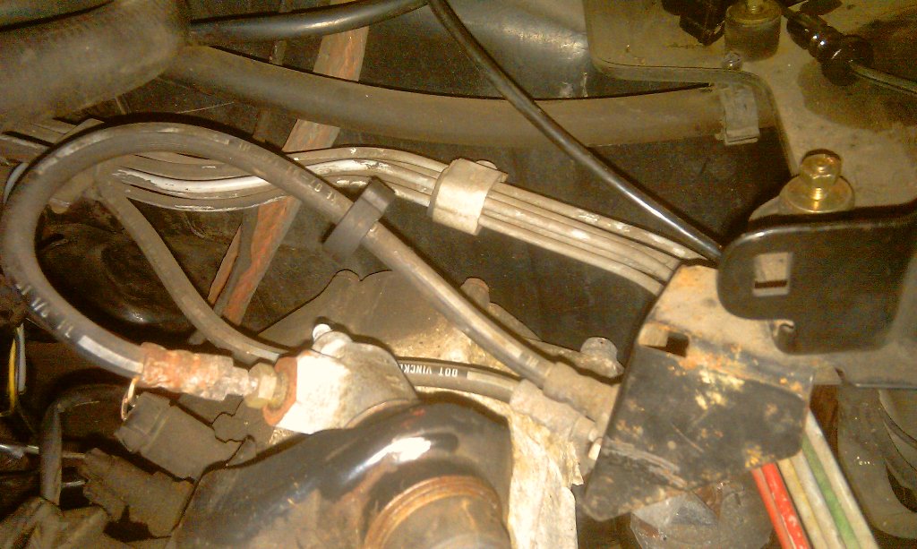

Příspěvky: 9273
Re: Tuha spojka
Příspěvek od Hampice » 28.11.2012, stř 19:10
Takže dávám foto úpravy spojky (demontáž omezovače tlaku)

Příspěvky: 9273
Re: Tuha spojka
Příspěvek od Hampice » 28.11.2012, stř 20:33
Práce na 5 minut, kéž by takhle šlo všechno....

Příspěvky: 9273
Re: Tuha spojka
Příspěvek od Hampice » 28.11.2012, stř 21:42
To ne, to by to chcalo... Bude KO ten bazmek - vyhoď ho...

Příspěvky: 9273
Re: Tuha spojka
Příspěvek od Hampice » 29.11.2012, čtv 09:41
Jakto? Přišlo mi, že spojka jde na tý karkulce "standartně blbě". Tohle jde navíc udělat lehce bez demontáže válců, ta hadička která se přepojuje (z omezovače přímo na válec) má na konci pohyblivou koncovku, takže se protáčí při utahování :smt023
