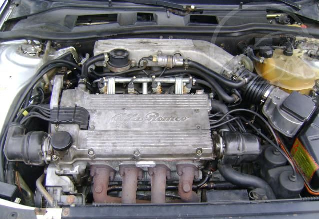

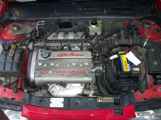

. Jaký máš rok výroby? 16-ti ventily byly 1.6/88 kw, 1.8/103 kw a 2.0/110 kw. Mají na víku ventilů napsáno "TWIN SPARK 16V". 8-mi ventily byly 1.7/85 kw, 1.8/93kw a 2.0/106 kw. Ventil. víko bylo hranatější (a pouze s nápisem "Alfa Romeo") a tyto motory byly vždy v úzkých karoseriích a jen v nemnoha širokých. 16v motor v úzké kastli nikdy nebyl. Bavíme se teda o čtyřválcích.

Tak jinak, motor na obrázku č. 1 je 16V, na obrázku č. 2 8V, tak co máš pod kapotou?
č. 1: č. 2:
č. 1: č. 2:

Tak je to nakonec s tím starším víkem.
