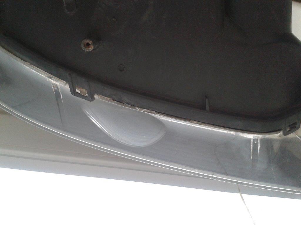

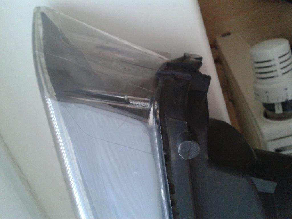

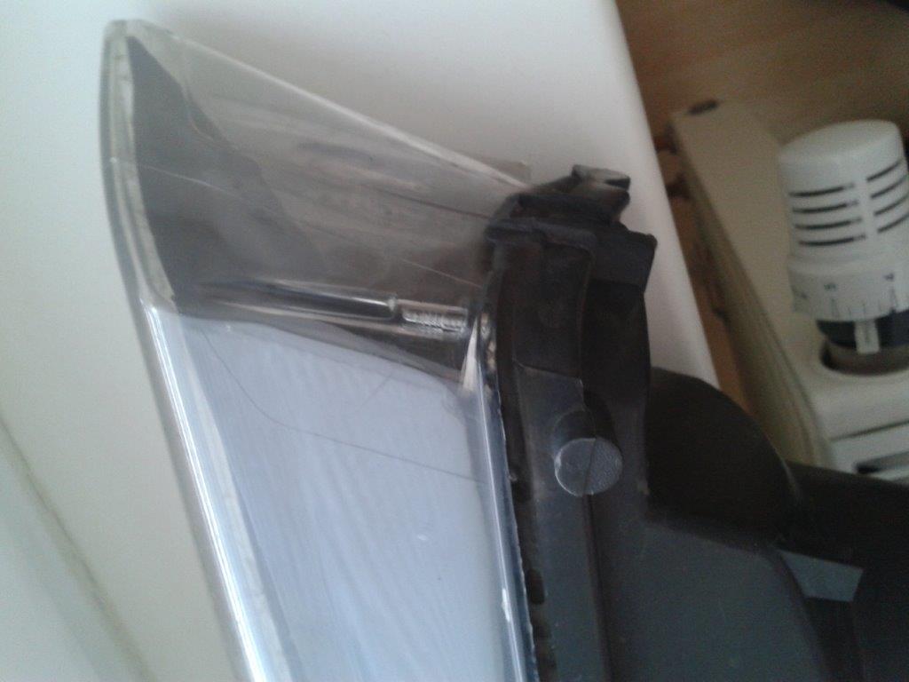

Chystám se otevřít své staré světla, co tyto šroubky, vypadají, že drží sklo, a skrz ně se bude lámat...?
GAME OVER
Re: Výměna krycího skla světlometu
Příspěvek od Dallen » 10.4.2013, stř 11:08
Ten šroubek by měl držet ten plast který je součástí paraboly. Ruku za ohně do toho nedám :)
