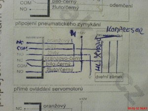

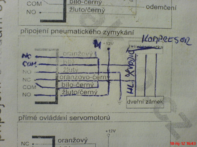

Potřebuju poradit od někoho kdo se v tom vyzná.Pokouším se zapojit uni dálku k pneumatickému centrálu podle schéma co jsem k tomu dostal ale nějak to nechce fakat.Ať dělám co dělám tak to zamkne a hned odemkne.Jediné co jsem se dočetl ale nezjistil co přesně je k tomu potřeba tak se k tomu udajně má dát nějaký stykač nebo relé jelikož pneu.centrál je ovládaný jedním kabelem-zamykání,odemykání.Prodejce nekomunikuje,uni dálka je určená pro pneu.centrál,délku impulsu jsem prodloužil a stále nic.Zapojuju to na seata toledo 1L.

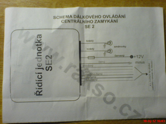

Schémata nahodím.Na seat forech a vw už jsem se ptal taky ale tam nikdo pořádně neporadí,jeden řekne takhle to má být a v zápětí ti napíše zase jiný že tak určitě ne.Tak určitě jsou zde servisáci a elektrikáři a nedělají jenom alfy proto píšu sem jestli někdo s tím nemá nějakou zkušenost.

Schéma si asi omylem poslal mě do SZ. Jen z toho stejně nejsem moc moudrej. Neni to moc čitelný.
download/file.php?id=25663&mode=view/DSC00217.JPG
download/file.php?id=25664&mode=view/DSC00218.JPG
download/file.php?id=25662&mode=view/218.jpg
Re: Zapojení DO k pneu.centrálu

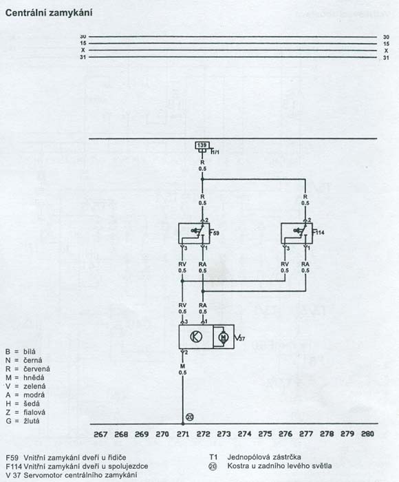

poslední foto je origo zapojení centrálu v autě.Zkoušel jsem vše možné a nemůžu to rozchodit.

Podle mě by mělo stačit přidat paralelně relé k tomu vnitřnímu zamykání.
No něco by se tam mělo přidat ale zas takovej odborník přes el.nejsem.Jaké relé a kam a s čím to vše propojit.Už mi to taky někdo psal že k tomu budu potřebovat nějaký ten nesmysl ale už nenapsal co přesně.

Elektrikář to viděl,usmál se a řekl si rovnou o 1500Kč za zapojení,i já lajk jsem to měl zapojený za 15min ale ještě tomu něco chybí.Nedostal jsem to z něho jestli se tam musí dávat nějaký relé.

To ovládání zevnitř je na tlačítko nebo na přepínač?
Zkus do toho schematu dokreslit jak si to tam připojil, z tohodle mi to není vůbec jasný.

Já to zapojoval mladý na Golfu III, což je to samý, a taky to zlobilo, tak jsem zkoušel různě prohazovat ty dráty, a nakonec jsem se dobral správné kombinace, a i blinkry blikají při odemčení a zamčení
. Ony totiž ty barvy v těch dodávaných schématech moc nesedí, tak je zkus kombinovat
. Jo a žádný relátko ani nic jinýho jsem k tomu nedodával
