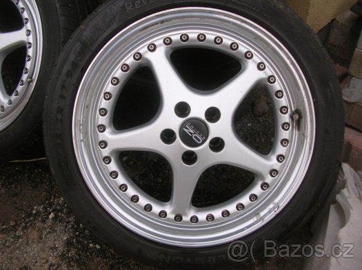

Ahoj dovezl sem tyhle nádherná kola... Ale njevětší problém je že límce jsou cáknuté bezb.lakem a ten se loupe a vypadá to nepěkně... Jinak jsou limce krásné,máte někdo nějaký nápad čím by to šlo dolů???:-). Dík Venca:-).

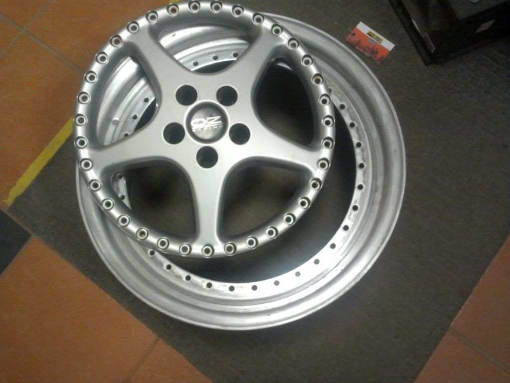

jsou to dvoudíly- tzn dle fota ti vypadne střed a limec je součástí zbytku. Tzn bys musel sehnat celý širší.
jinak je to jedno jak to dáš, tady je ventilek mimo a těsnit tam nic nemusí...
jen bacha, šrouby jsou na lepidle a když ho zlomíš, tak je to na sebevraždu- musí se vyjiskřit, bo je tvrdej jak blb. Optimum prohřát....

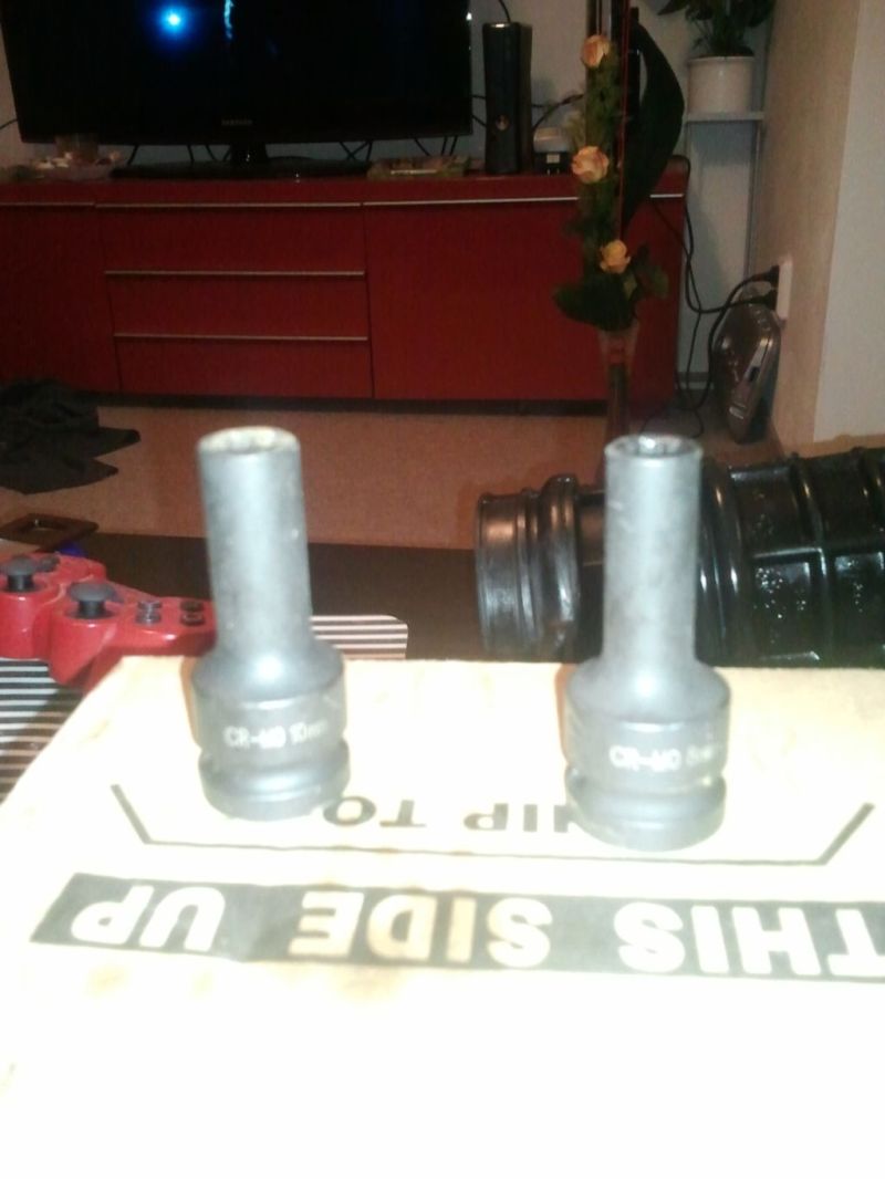

Ještě jeden oříšek... A to jest oříšek:-). Na ty šroubky,je to nějakej 10ti hran...:-). AF,ani vnitřní torxy nejdou..:-)hondzik píše:jsou to dvoudíly- tzn dle fota ti vypadne střed a limec je součástí zbytku. Tzn bys musel sehnat celý širší.

detail foto, asi ho mít budu

Na zkoušku sem zkusil střed oblepit a lem cáknout barvožroutem a vypadá to skvěle... Je vidět že na tom límci je nějaký maličký kaz,ale nevím jestli jsou chromované nebo leštěnej hliník-spíš to si myslím:-).
Hodím nějakou fotečku... I originál alfa středy do toho kola padnou:-).

Konečně se zadařilo,dorazily OZ ořechy,dnes sem rozdělal 3. kolo a jako kancelářská krysa umírám:-):-):-) Do toho jsem ještě vyleštil 17šroubků,a jdu spát:-).
