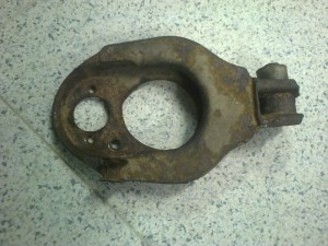

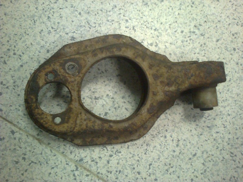

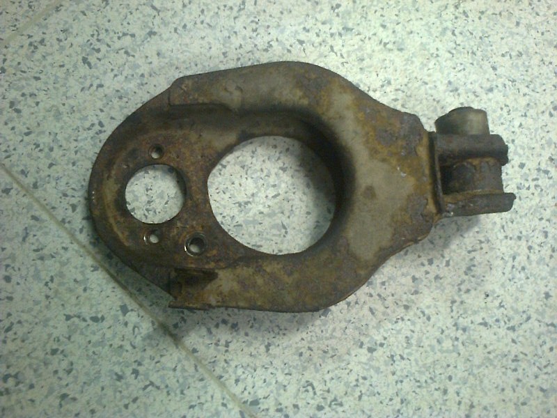

mám tu horní rameno a chtěl bych vědět jestli je lepší nechat pozinkovat nebo dát do kamaxitu- co je stálejší??
nevím tam kde sem to odřel to nerezne, zřejmě jak se pískovalo, tak to udělalo nějaký povrch

Zinkování vydrží hodně, ale ono je problém kde to nechat udělat, protože u nás se bere zinkování jako nastříkat něco zinkovým sprejem a otom to moc není.
Komaxit udělá slušně naopak každej druhej
- Milano75
- Příspěvky: 5150
Re: Barva na podvozkové díly
zinkováni tady dělají nějakým rozpuštěným materiálem(zinkový drát) a stříkají to pistolí za nějaké vyšší teploty

To je šopování, to je k prdu na takovéhle profilované věci, protože se to nedostane do záhybů. Nejlepší je komaxit. V žárovém zinku se to zkroutí a vyhřeje na galvanický se to nedá tak dokonale odrezit.

ok, tak tedy vyhrál komaxit
musím vyndat i druhé rameno, protže bych na černou barvu až jí budou používat čekal dlouho, takhle to nechám stříknout první tmavou co jim přijde pod ruku a je to, hlavně, že budou ramena stejně barevná
ještě jim joudům musím vyrobit záslepky- to je podnik
EDIT:
už jsem dostal odpověd na to co je lepší od pána co dělá pozink:
Dobrý den,
Opískování a šopovaný zinek na tyto dva díly by vyšel na 320,-Kč bez DPH. Šopovaný zinek je odolnější oproti oxidaci a oděru.
jinak komaxit je za 200 i s pískováním
EDIT:
Dobrý den,
