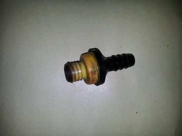

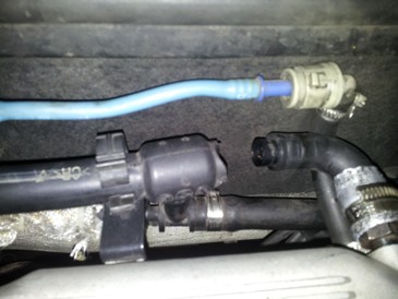

Zdravim, chcem sa opytat skusenejsich, ze na co sluzi tento ventil, je u toho zasobnika podtlaku ci odlucovac oleja ci co to je tam vzadu u sania. Totiz som ho vybral a prefukol ustami, no ide prefuknut z oboch stran co by nemal a aj cucnut z oboch stran, cize je zrejme na h... Ked je tento ventil vadny, co to moze sposobovat ? Zrejme tam potom nieje podtlak, no brdzy mi zatial funguju :D

Jestli myslíš ten stříbrnej válec umístěnej za sáním podél, tak to je volnoběžnej ventil. Ten pokud bys ho oboustraně profoukl, tak je KO a nepůjde ti volnoběh - půjde blbě za tepla.
Jestli myslíš ten černej umístěnej svisle, tak to je podle mě jakýsi tlumič v okruhu odsávání olejových výparů z klikové skříně. Aby to nepulsovalo zpět do sání. Tudíž by asi průchozí být měl normálně ze všech stran.

No ide obojstranne prefuknut, je to ten co ide hnet do odlucovaca oleja tam vzadu za sanim, skusal som ho dnes pozhanat no nikde ho nemali, tak som ho tam nedal a tu hadicku co ide do sania som zapchal, lebo inak kolisali otacky. V pondelok ho idem niekde pozhanat.

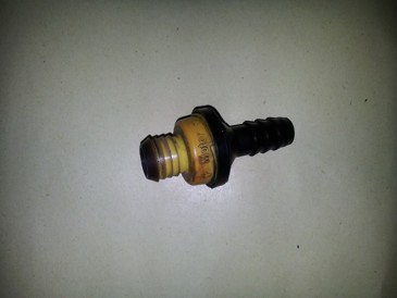

Je to tuten ventil:
