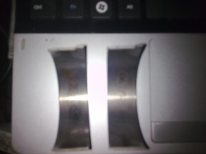

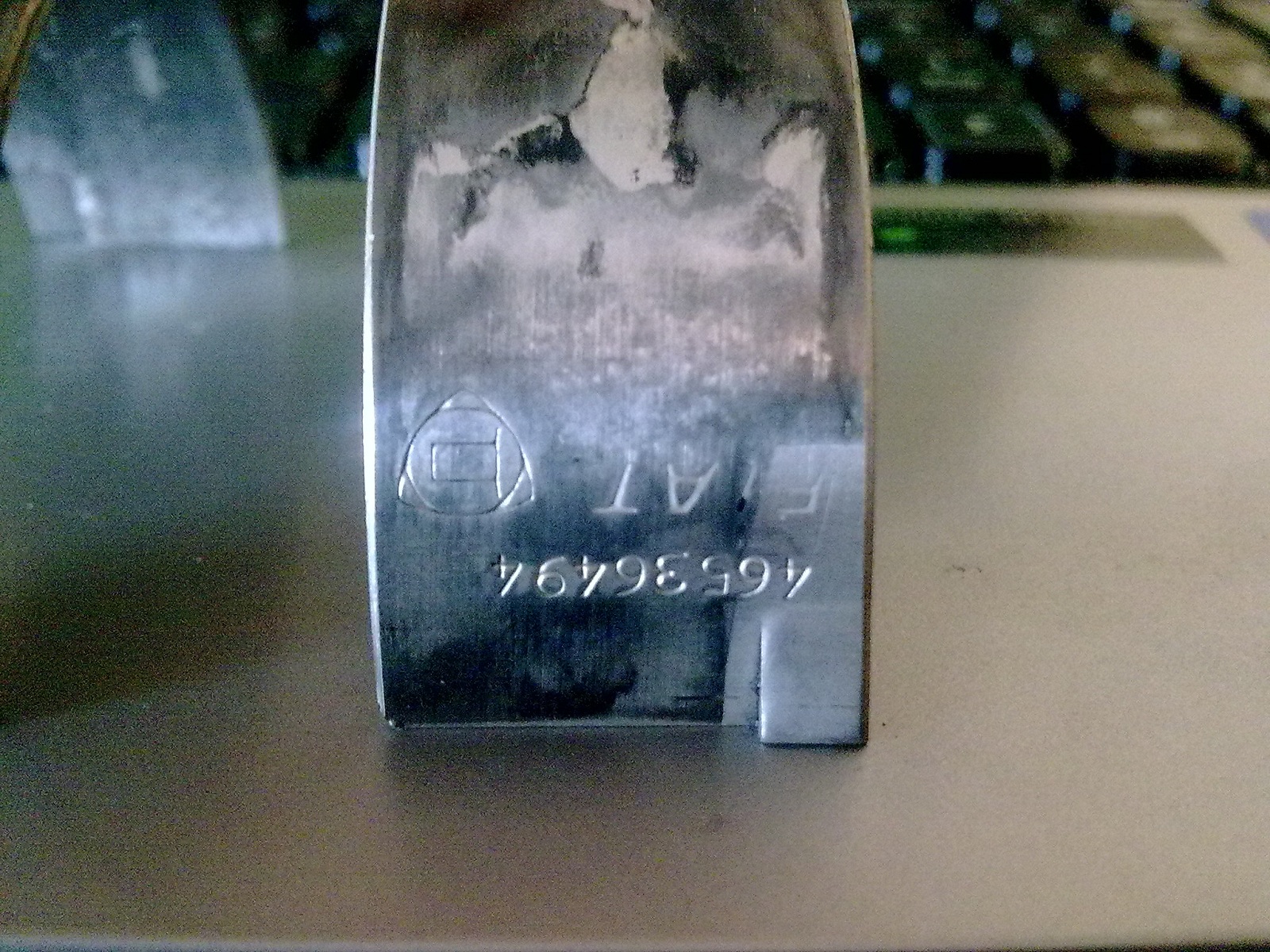

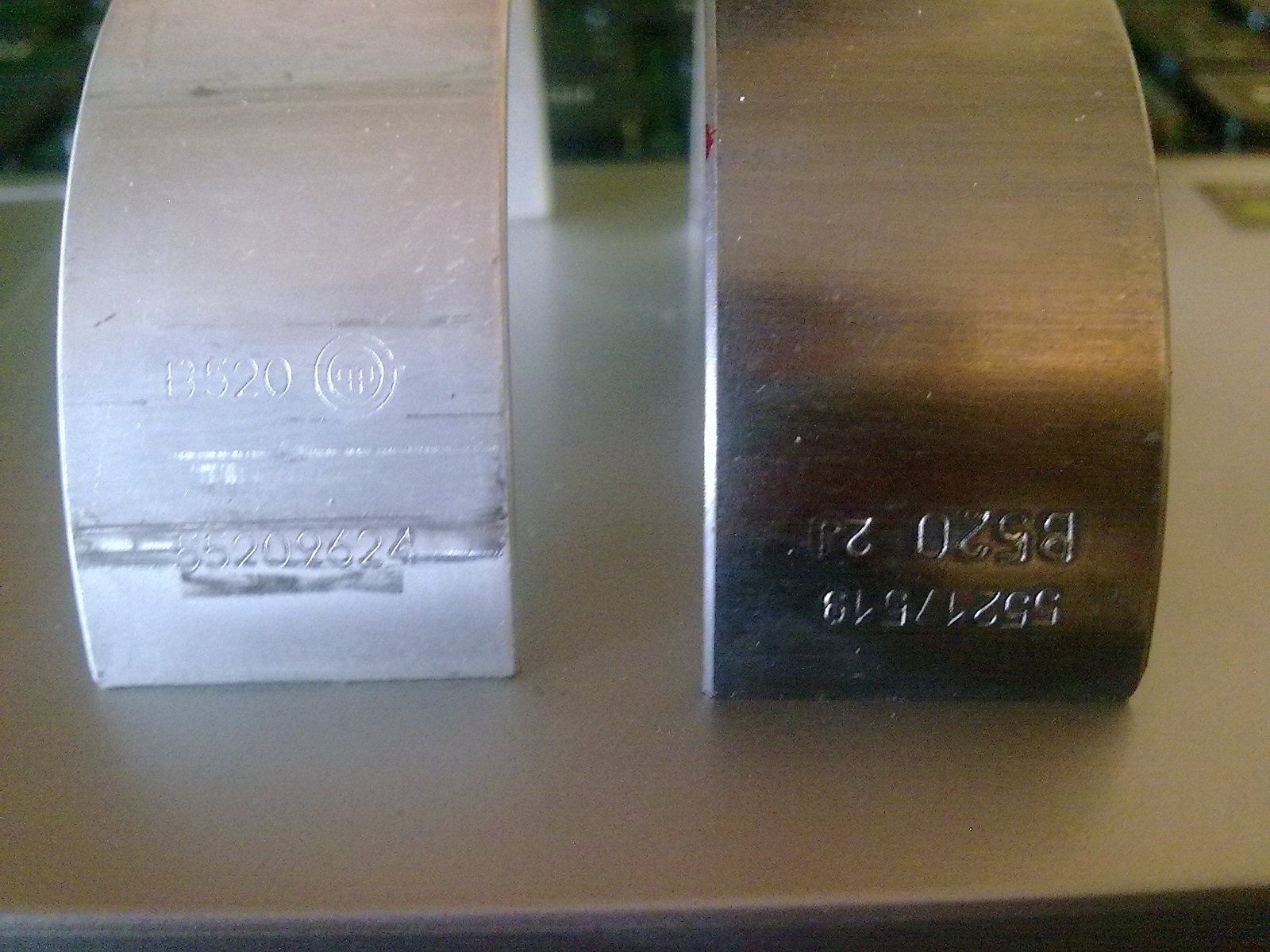

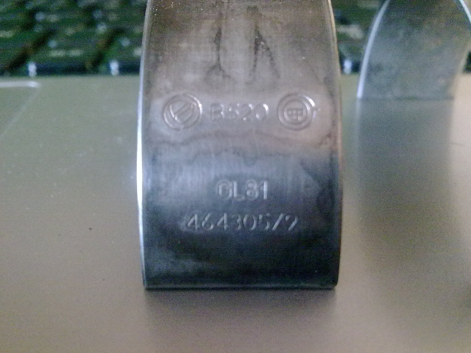

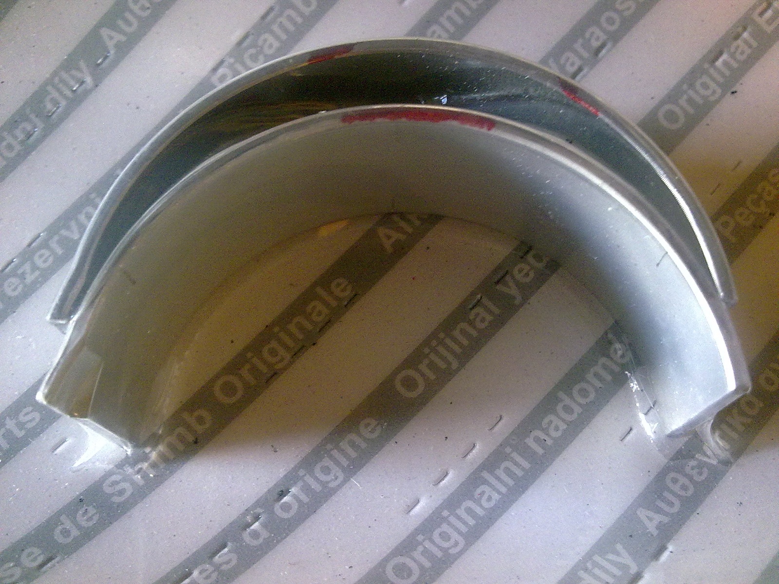

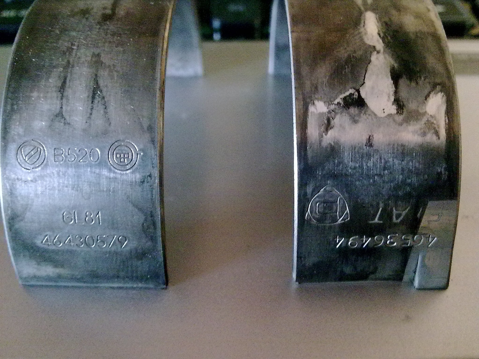

Nazdar,tak konečne som vymenil tie ojničné ložiska všetko je ok,len otázočka,tá sada ložísk je rozdielna v tom že jedna polovička ložiska je leštená a ta druhá je taká matná povrchovo upravená ako keby mala vrstvu hliníka. No a tú matnú povrchovo upravenú som dal z vrchu kvôli tlakom pôsobiacim z vrchu. Môže to tak ostať? ďakujem za každú odpoveď. :-k
Alfa Romeo 166 -facelift-2,4JTD 110kw - kompletná renovácia + úpravy motora+soft Alfatuning
Alfa Romeo 147 -1,9JTD 85kW
Lancia Dedra 2000turbo - po kompletnej renovácii
Alfa romeo 156 1,9JTD 77kw-Ex
Alfa romeo 146 1,6 boxer-Ex
Lancia Dedra 2,0i.e-Ex
alfi670
Příspěvky: 88
Registrován: 20.3.2013, stř 23:57
Bydliště: Michalovce
Re: ojniční ložiska - výměna atd.

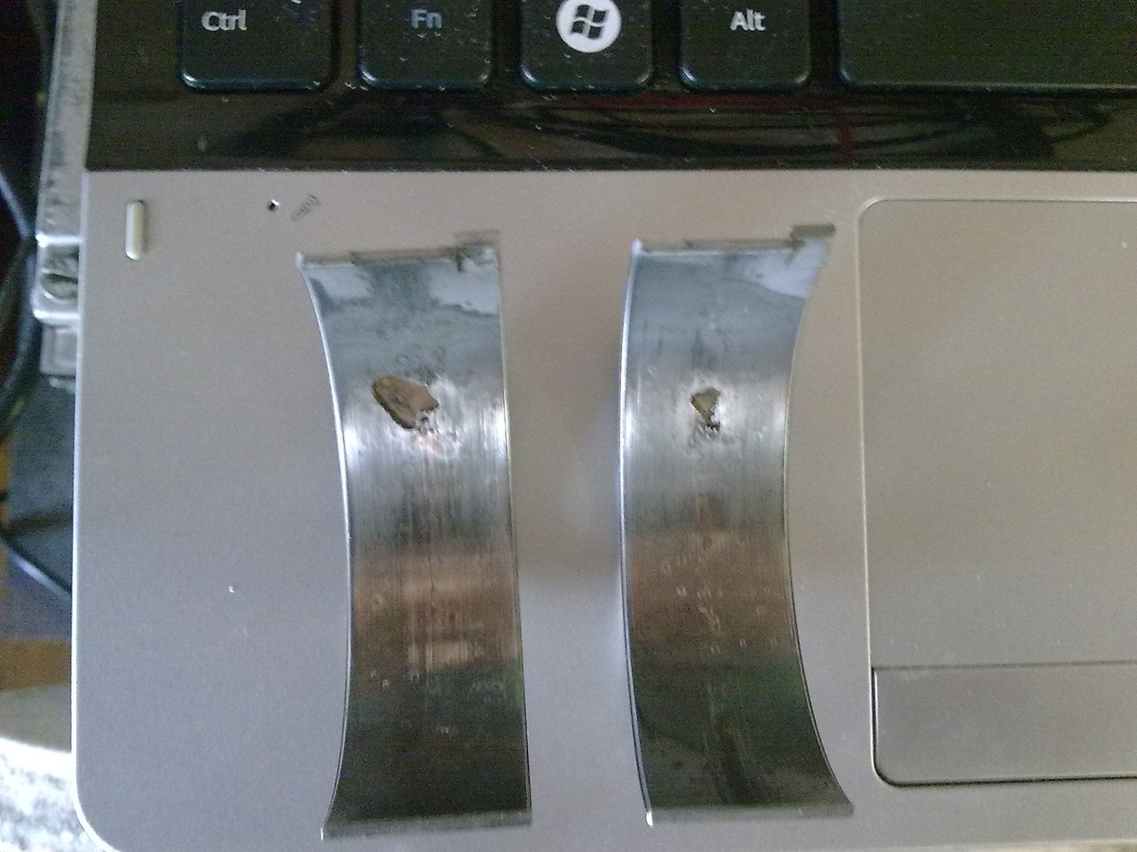

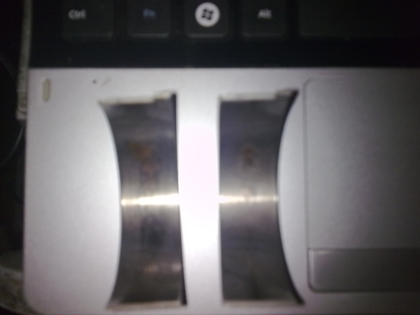

Příspěvek od alfi670 » 2.6.2013, ned 18:02
Prikladám foto starých a nových ložísk.Tie staré su na prekvapenie pekne do....... :roll: ale len na 2valcoch v smere od čerpadla :-k
toto sú nové ložiská
Příspěvek od Danni » 2.6.2013, ned 23:48
presne take iste mam aj ja
