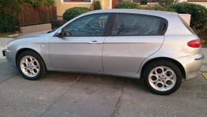

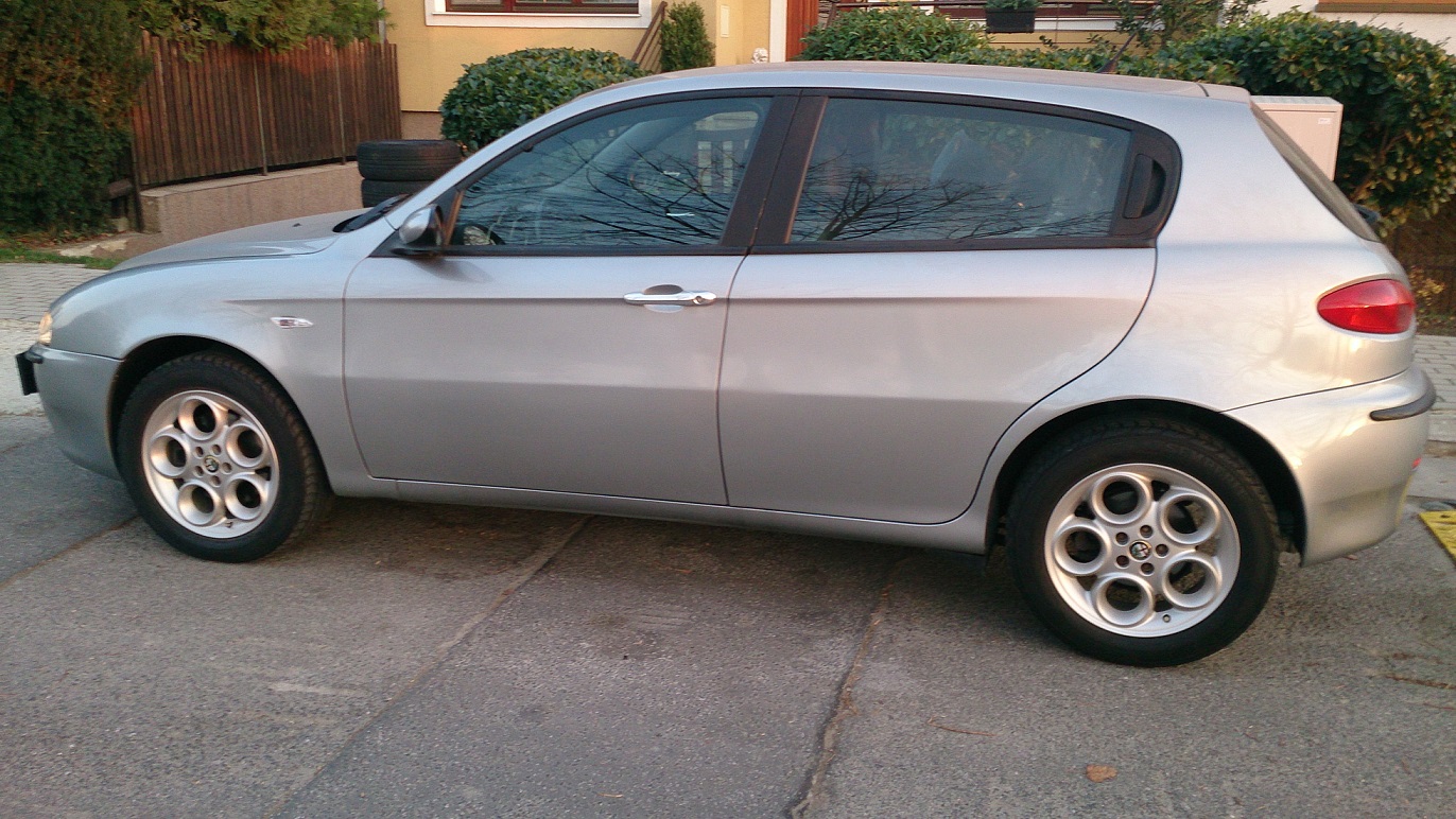

Zdravim, po dlhsom case odkedy mam alfu a prezeram toto forum, som sa aj ja rozhodol ze zalozim alfe kartu :smt007
147ku mam asi dva mesiace. Kupil som ju od chlapika v Skalici ktory bol prvy majitel na SR a nabehal za necele 4 roky cca 30 000km,momentalne ma 173 000km
Povodne to bol dovoz z IT vo velmi dobrom stave bez kuska hrdze, uz pri obhliadke som zistil ze niektore diely boli striekane, ale podla mechanika to auto nemalo vaznu nehodu ale len tukance a skrabance
Vybava alfy je stedra, mam ju v ciernej kozy, kozeny volant, laktova opierka, dvojzonova klima, tempomat, origo cd radio. a vsetko v elektrike, okna, spetaky atd... dve sady alu kolies zimne 15" na leto 16"
Uz pred kupou som vedel ze chcem tento typ motorizacie 1.9JTD 85 kw koli dobrym ohlasom co som sa docital, no nakolko bola alfa za bezkonkurencu cenu tak som ju zobral.
