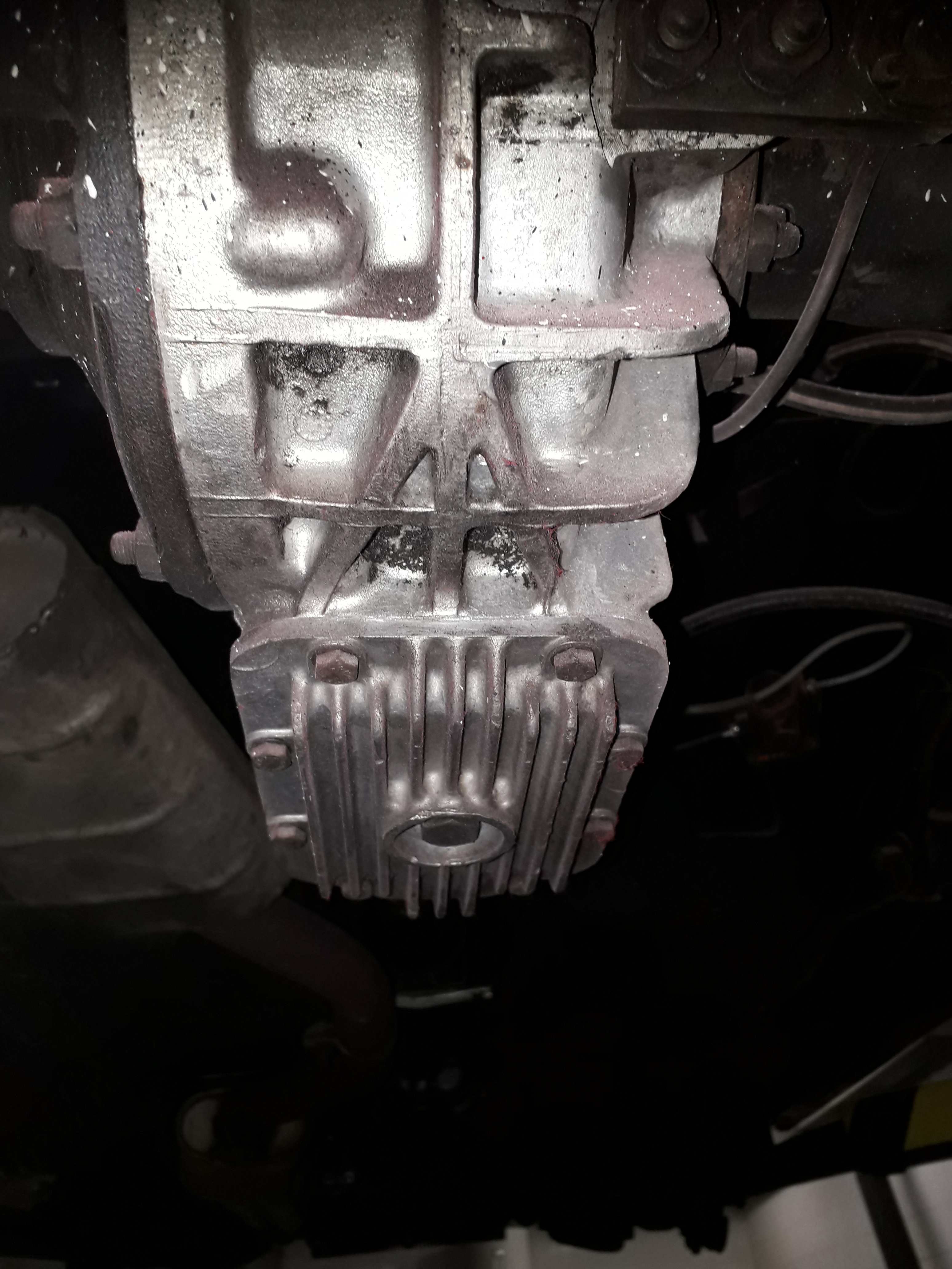

tak jsem se něco přiučil.... borec tady na videu v čase 1:00 říká, že když je na difu vzadu písmeno "A", tak že to je samosvor....
včera jsem byl pod svým Spiderem a mám to tam viz foto, takže asi dobrý :-) ještě se musím podívat na Giulii, tam by být neměl, neboť to je původně 1300 Super....
