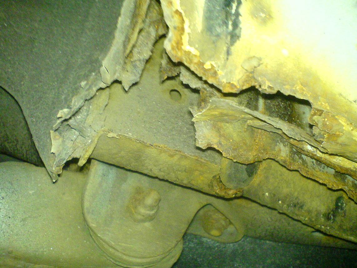

Takže rust festival pokračuje. podlaha, práh,uhnilá noha pro zvedák
Tenhle smajlík miluju *varim varim
Majkll
Příspěvky: 1056
Bydliště: Poličsko
Příspěvek od Majkll » 14.10.2008, úte 21:08
Přesně tam jsem to měl taky sežraný uchyt na zvedák jakbysmet ,ale jelikož mám velmi šikovného klempíře, tak se mu povedl vyrobit uchyt jak z fabriky

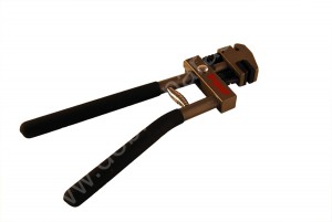

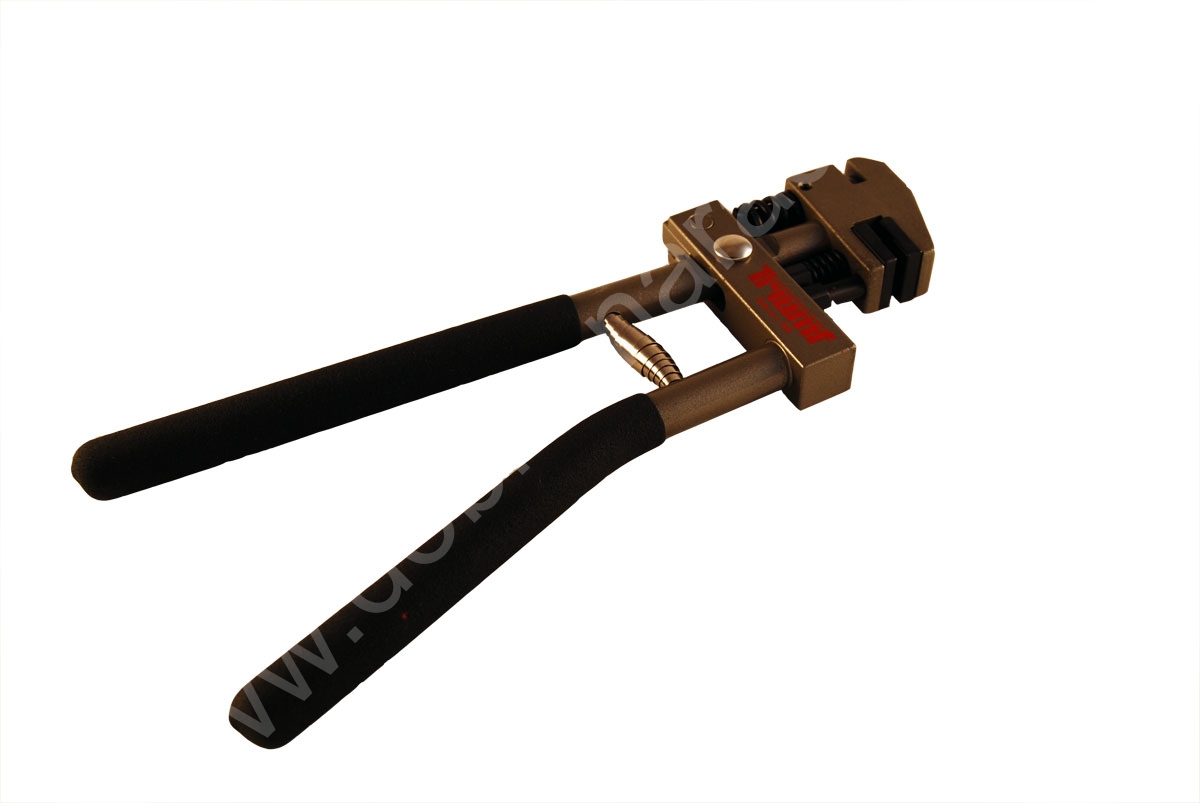

našel jsem skvělou věc, pořád sem nevěděl jak udělat pertl, když vyvařuju třeba podlahu a nahrazuju jí origo zdravím kusem, dnes sem našel na dílně typa co dělal díry do plechu děrovacíma kleštěma a já na něj zíral, že nemusí nic vrtat :shock: a ještě větčí šok byl, když na kleštích otočil hlavici a najednou mi začal ukazovat jak se dělá ten pertl, tzn lom, aby do sebe zapadly dva kusy plechu a šly svařit :shock: :shock:
mno jednalo se o: Kleště falcovací a děrovací, otočné
pro někoho běžná věc, pro mě novinka
už vím co chu k vánocům :)

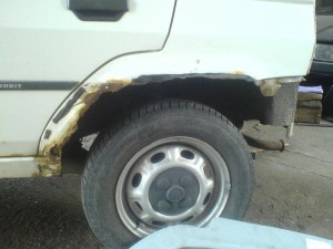

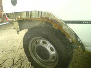

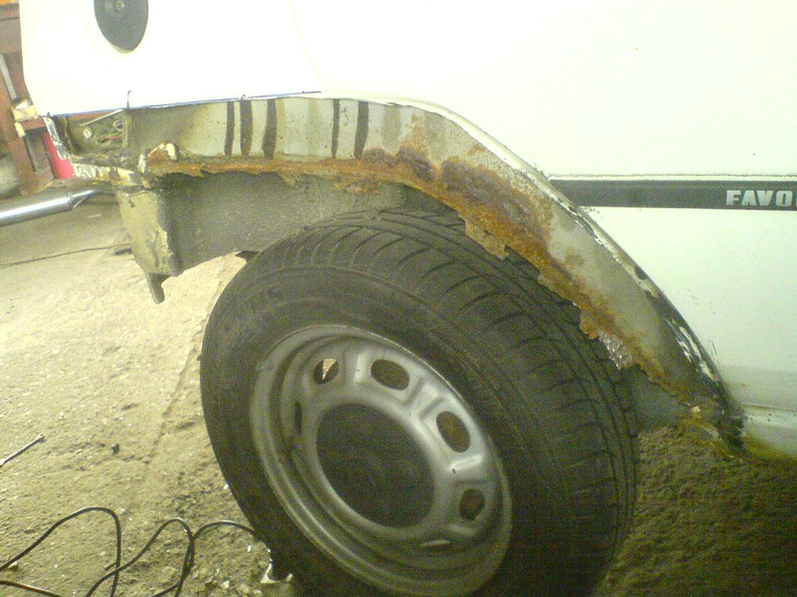

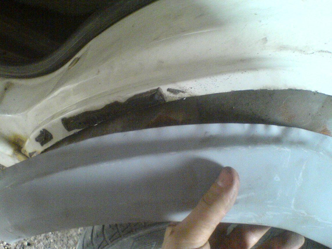

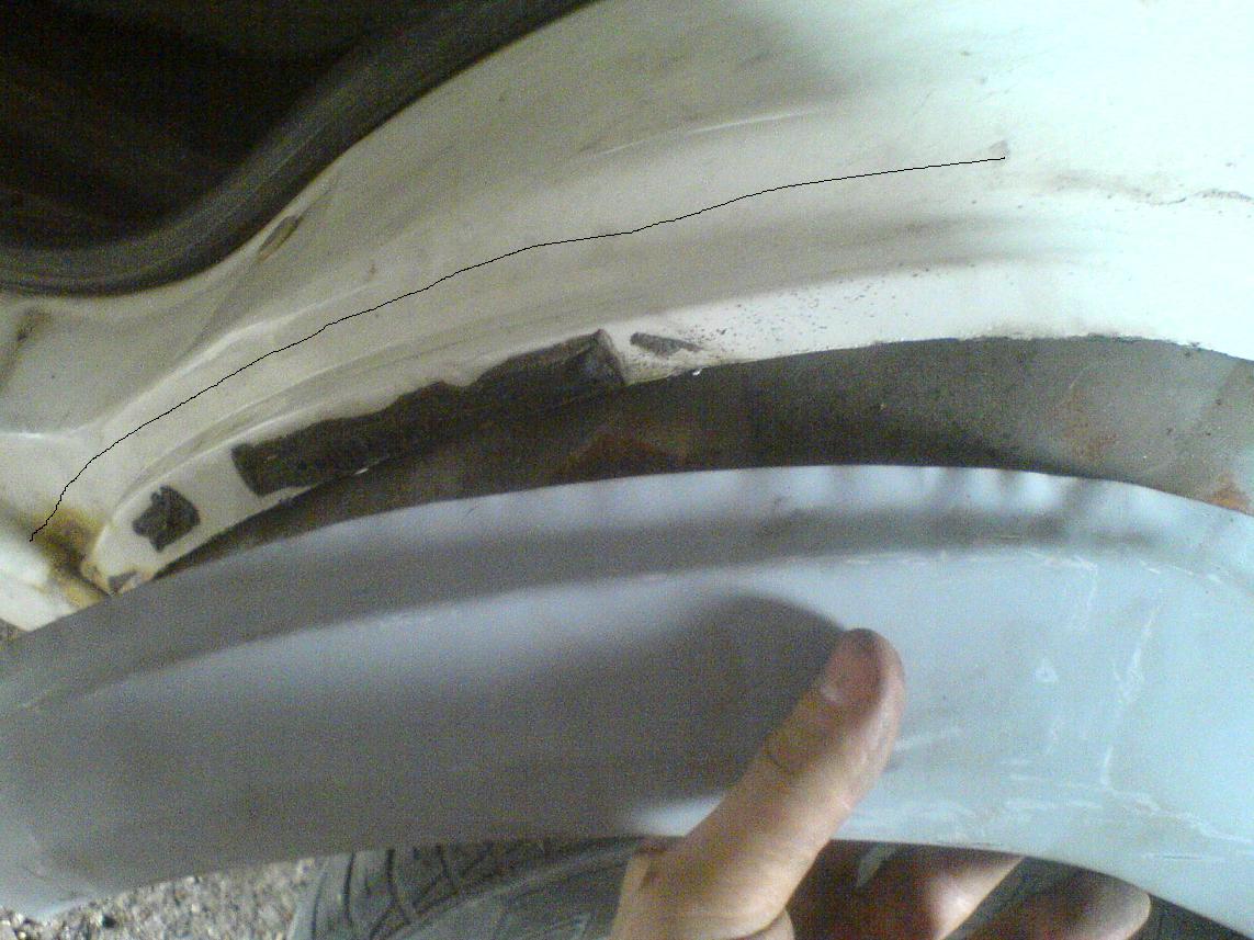

jak správně provádět klmepířské práce na autě svépomocí??
nějak se mi nedaří najít odpornou knihu, jak a kde vést řez, jak to následně svařit
mám tu třeba zadní lem u favorita, když sem ho měnil poprvé, tak sem ho říznul jak jsou naznačené tečky, ale zdálo se mi takové humpolácké dát dva plechy k sobě a svařit to po celém obvodu vyměněného plechu, ted když to dělám po druhé, tak bych to chtěl trochu profi a hlavně vyzkoušet falcovačky
ta horní hrana kde je rovina bych udělal falcovacíma kleštěma, tzn na novém plechu falc a do zbylého blatníku na autě vyvrtat dírky pro zavaření a to spodní klenutí se asi bude muset udělat jak jsou naznačené tečky a jednoduše nabodovat, nic jiného mě nenapadá
jak se to dělá odborně??
Re: Vyvařování 75
Příspěvek od Kůrkyn » 2.5.2011, pon 11:51
starý plech se musí odříznout někde v ploše, kde to půjde napojit. Nenapojuj to v hraně, to je de facto nemožné udělat dobře.
Re: Vyvařování 75
Příspěvek od Milano75 » 2.5.2011, pon 20:41
hmm, to je docela už daleko a ten novej plech je dosti nerovný po okraji, proto sem si myslel napojit to tam jak jsem měl tečky(uprostřed mezi hranama), navíc by se v případě znovu měnění lemu dalo říznou dál než sem to menil já, takhle by to už bylo na doraz.
ale zase by to asi šlo asi napojit pomocí falcu :smt023
jenže se to bojím říznout tak daleko, aby mi zase kus nechyběl v tom měření kde co říznou to ještě nejni ono a dost se s tím zdržuju(dvakrát měř, jednou řež) :smt013
takže raději jak to máš nakreslený a spojit to pomocí falcu??

Příspěvek od RV147 » 2.5.2011, pon 21:20
Já bych se to asi snažil říznout v tý hraně tj. dál než jsi původně naznačil a míň než nažnačil Kůrkyn a pak udělal falc a děrový sváry. Stejně ale budeš muset řezat dokud nenarazíš na zdravej plech což u Faválu bude porod. Trénuješ na 75 ?
Re: Vyvařování 75
Příspěvek od Milano75 » 2.5.2011, pon 21:41

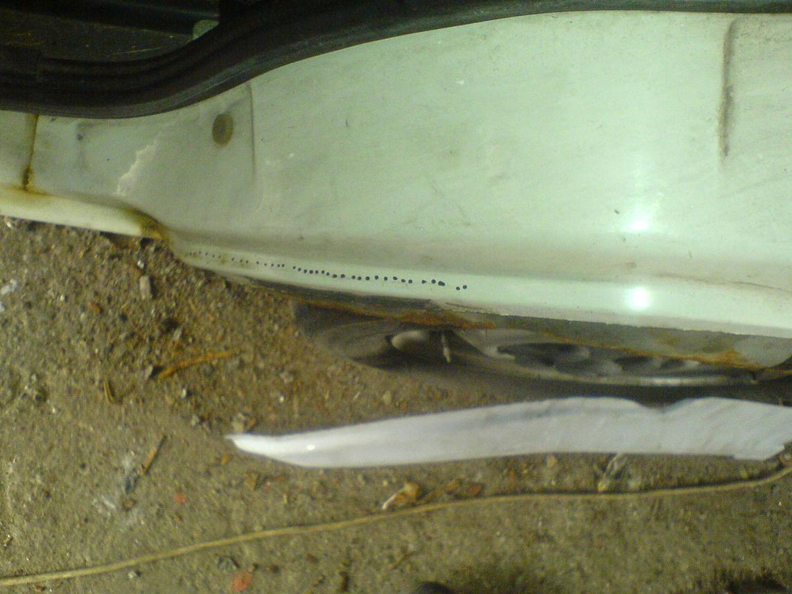

přesně tak trénuju na 75ku a pak hlavně na alfettu, ono v hlavě je to vše náramně jednoduché, ale třeba na tom fávu chybý 30cm prahu a dodělat to tak aby to vypadalo a ještě udělat hezké sváry je na celej den ,když nemám zkušenosti tak je to na :butthead: všude rez a barva, špatnej přístup, protože to dělám nazemi atp....
jinak zatím sem to říznul takhle, abych se podíval jak to vypadá (nejhorší to nejni)

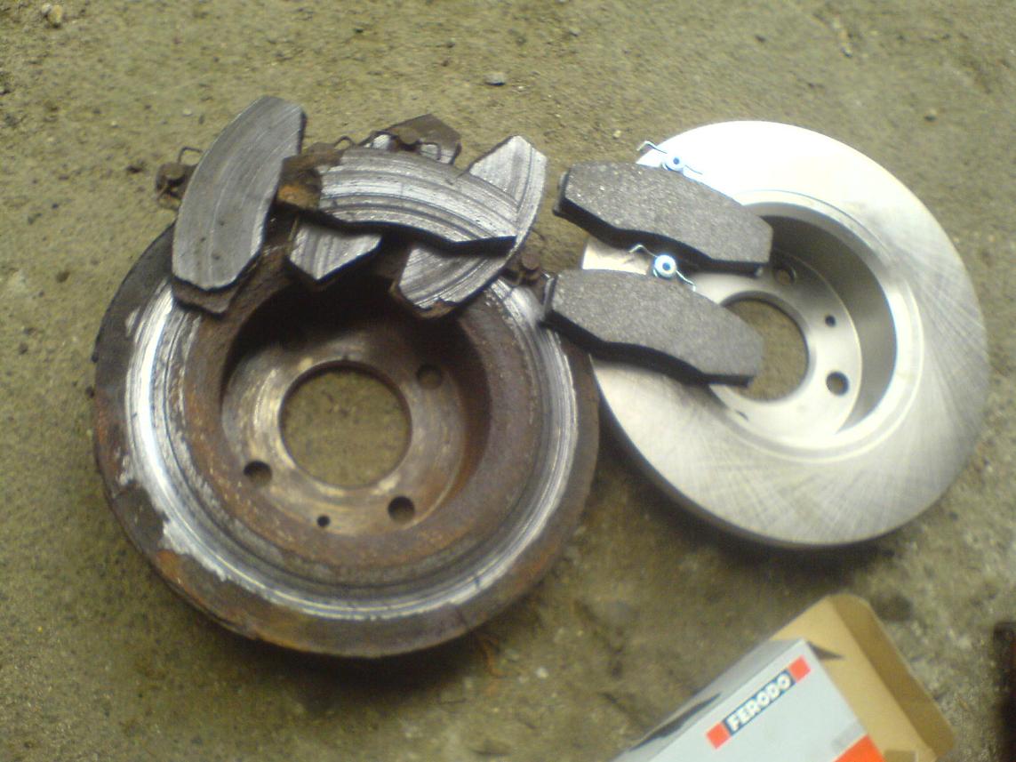

p.s kamarád nedokázal pochopit jaktože to neprošlo na brzdy, když to auto brzdilo- musel sem mu až ukázat fotky

Příspěvek od Kůrkyn » 2.5.2011, pon 21:43
Ten nerovnej plech si musíš vyklepat, ale v hraně zásadně ne. Nebo to zkus a uvidíš, že to nejde :)
