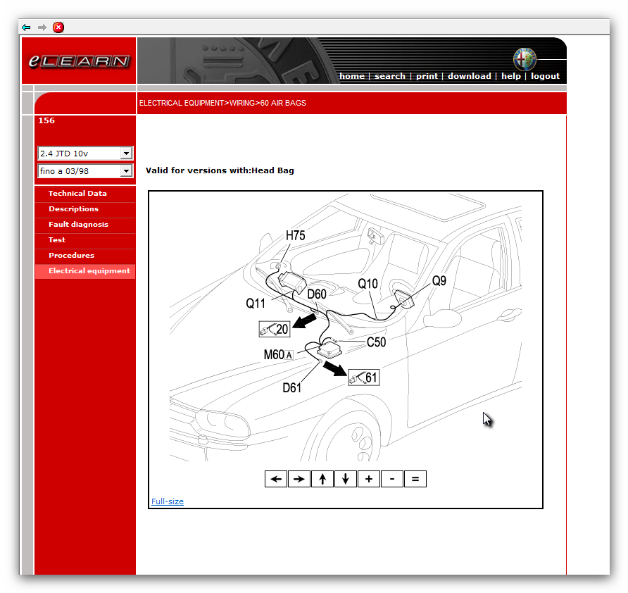

Příspěvek od Ladin 164V6 » 10.9.2010, pát 16:34
Mam dotaz, jelikoz 156 nemam prolezle... Tata ma 156 2.4 sazomet, rok 2003, rozsvicovala se mu obcas kontrolka airbagu, po chvilce vetsinou zhasla, casem se frekvence zvysovala. Vycetl jsem to pres Alfadiag, pise "Driver side head curtain airbag - value too high". Po odpojeni pytle pise "open circuit", tak jsem myslel, ze je vedeni az k pytli OK a vadny samotny pytel... Dneska jsme ale zkusili prepojit spolujezdcovo pytel (ktery zavadu nehlasil) na ridicovu stranu - a porad hlaska "value too high". Tzn. ze bude nejspis nekde prechodovy odpor po ceste od ridici jednotky.
Spolujezdcovo pytel jsme na ridicovo vetev nezkouseli, nedosahne kabel, jsou vedeny ze spolujezdcovo strany...
Takze dotazy: - kde je jednotka pro airbagy (nekde pod palubovkou?)
- netusite jsou-li nekde po ceste jednotka- pytel nejake konektory, spoje?
Pripadne uvitam rady, zkusenosti, snad jsem to napsal srozumitelne...
Re: Hlavové airbagy 156
Příspěvek od Petr147 » 10.9.2010, pát 19:14
něco podobného dělají 147kám boční airbagy, tam to dělá kontakt na konektoru, který se musí propájet... jestli to nebude konektorem, tak bych se kouknul, jestli není někde zlomenej drát... nevím, kde má 156 řídící jednotku, ale u posledního auta jsem ji měl ve středu na tunelu
Příspěvek od tuta146 » 10.9.2010, pát 19:42
takhle vypadají rozvody kabelů pro hlavové bagy :wink: :smt023
Příspěvek od Petr147 » 10.9.2010, pát 20:09
tak jsem měl pravdu, že je to na tunelu :)
