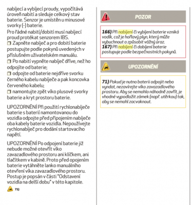

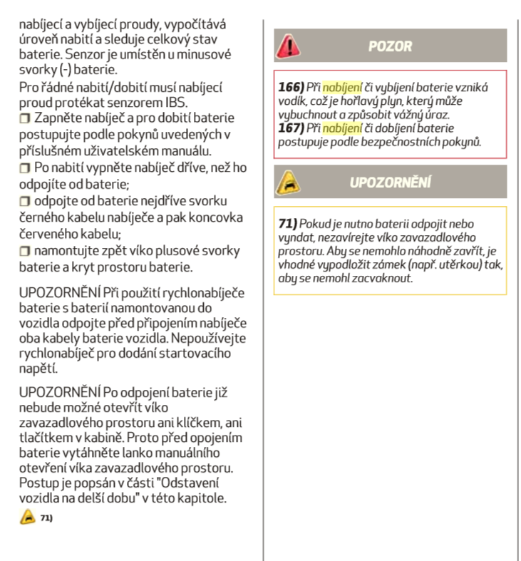

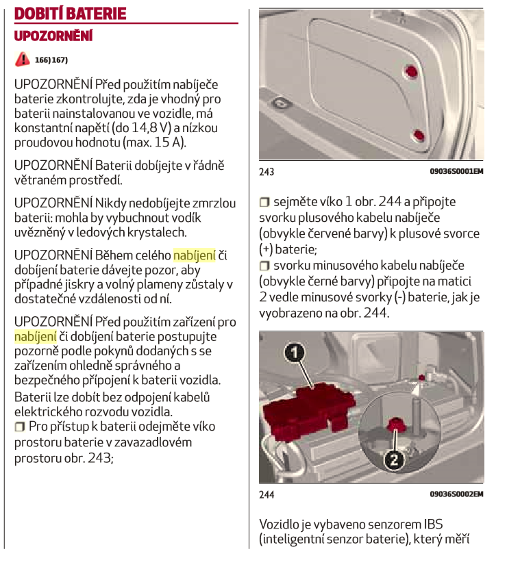

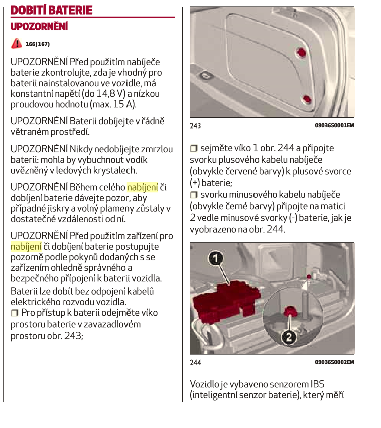

>MichalT: Takhle to mam taky v planu. Pro jistotu odpojit minut, ale ted jsem si cetl (asi z nudy) manual jak teda radi vyrobce, a tam jsou nejake kecy o IBS senzoru a pochopil jsem to tak, ze by se to melo nabijet pripojene kvuli tomu, ze to meri nabijeci/vybijeci proudy apod. a aby si to udrzelu aktualni stav baterie. Ale asi to stejne odpojim protoze mam trafo nabijecku, kterou uz X let nabijim olovene akumulatory a zadny si na to trafo nikdy nestezoval.

pro pořádek návod:
pro pořádek návod:

Koukám, že ten manuál jim asi překládá stejný tatar jako jim dělá překlady na Facebooku...
Re: Nabíjení akumulátoru
Tak občas nějaký překlep, ale věcně je to OK ne? já to nějak extra nečetl....

Nedalo mi to a baterii jsem ze zvedavosti vytahl ven. Par info o ni neb kdyz ji neodpojite tak se to info nedovite:
- Je to VARTA 95 Ah 800 A
- a je cerna - pro nekoho kdo by to povazoval, za dulezitou informaci
- AGM to nebude - sploucha!
- podle kodu na baterce jsem k ni nasel uplny ho...o
- nejspis to bude EFB, explicitne to tam znaceno neni, ale je tam poznamka, ze jde o specialne zaplavenou Stop/Start baterii
Na doporuceni michala96 jsem si teda precetl to, ze pozadavky na nabijeni jsou vpodstate stejne jako na WET. Neni to z moji hlavy, ale asi vsichni vime o co teda jde.
Jelikoz me asi nejvic zajimalo odpojeni baterie vs. IBS a pripadne nabijeni primo na vozidle (na coz je asi vhodna mikroprocesorem rizena spinana nabijecka) tak na to mi tady zkusene odpovedel MichalT a za to mu velke diky. Mozna budu mit jeste pak dotazy az se bestie probudi k zivotu.
Na nejake dobijeni uz seru a jdu to tam hodit zpet. O nabijeni at se to postara samo, vdyt je to skoro chytrejsi nez mi vseci tady dohromady.
