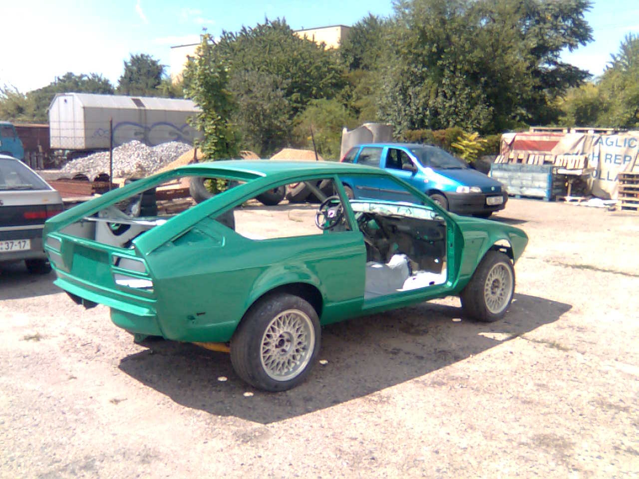

Příspěvek od Richie » 21.11.2008, pát 08:00
ta kastle vypada takto..
ObrázekObrázekObrázek
diLucca
Příspěvky: 237
Registrován: 28.9.2007, pát 18:15
Bydliště: Bratislava
Příspěvek od diLucca » 21.11.2008, pát 08:22
Ked uz sa to robi tak by som to dal cele opieskovat(ked sa nechces trapit brusenim), potom vyhladit, plnice a lakovat.

Příspěvek od Franik » 21.11.2008, pát 18:54
diLucca píše:Ked uz sa to robi tak by som to dal cele opieskovat(ked sa nechces trapit brusenim), potom vyhladit, plnice a lakovat.
Lidi pokud chcete něco lakovat na povrchu hlavně nééé pískovat, nedoplatily by jste se následně na plniči a broušení s přípravou pod lak!!!!!! To lze tak na nápravách atd ale né na povrchu, písek zanechá po sobě hrubý povrch a ten se musí následně zaplnit aby to bylo hladké. :smt021
Příspěvek od Kůrkyn » 21.11.2008, pát 20:50
Záleží na tom, jakým zrnem se pískuje. Nesmí být moc hrubý písek a velký tlak, pak je plech jen nepatrně zdrsněný a dá se orovnat pár tahy smirkovým plátnem 400.

Příspěvek od Kůrkyn » 21.11.2008, pát 21:14
ono tam bude ještě dost práce.. jenom navařit přední blatníky a dopasovat je s kapotou, uzavřít prahy a zadní lemy dokončit...
