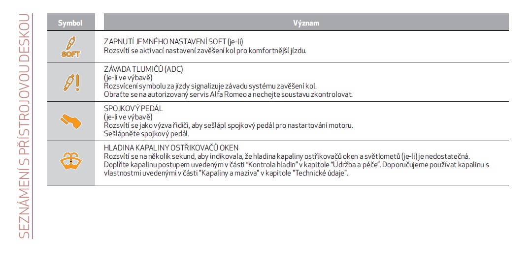

Jestli vládneš angličtinou, tak tady se to taky řeší. jde taky o to, jestli je to v některých zemích povinnost tu kontrolku mít z důvodu bezpečnosti. Každopádně v manuálu je normálně kontrolka uvedena a rozhodně to není řečeno, že by to bylo pouze pro některé výbavy nebo trhy.
Popř. bych se zastavil u dealera
https://www.giuliaforums.com/threads/ha ... ght.33754/
