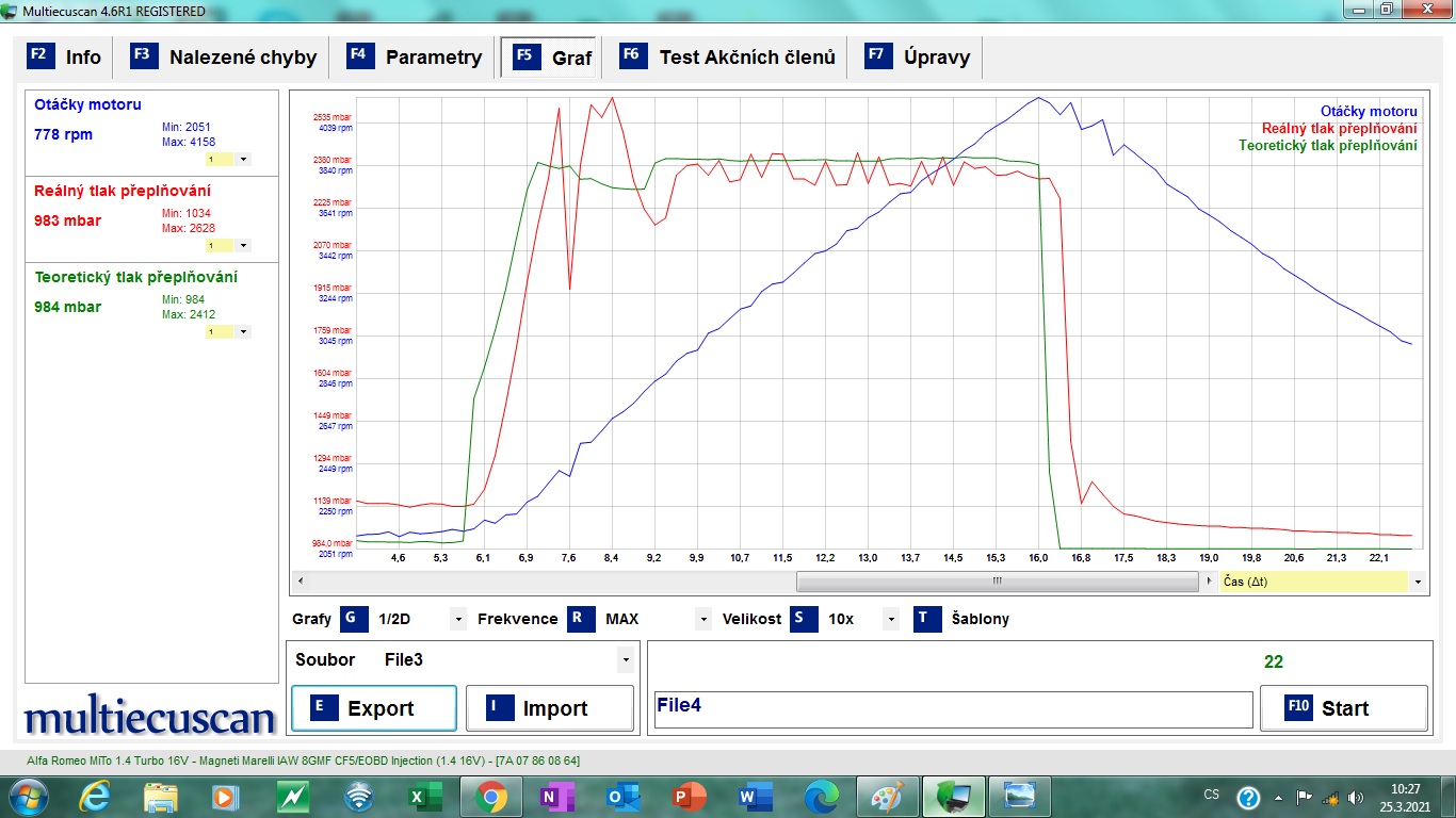

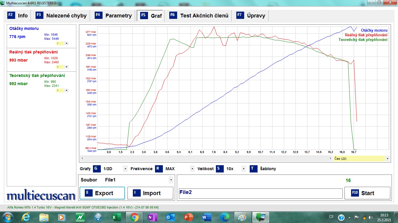

Tak jsme dneska udělal nějaké měření a všiml jsem si, že i podle ukazatele mezi budíky ten problémový motor ukáže na stupnici plné plnění již třeba při 2600 ot, (nevím přesně) oproti tomu co jede v pohodě, který v ten okamžik plní cca na polovičku. Říkám si, zda to škubání pan nemá za následek DV ventil, že odpouští tlak. Zkoušel jsem i nějaké měření. Na prvním obrázku je chod motoru co jde v pořádku. Na druhém a třetím toho špatného.
edit: podotýkám, že auto mělo při koupi špatný regulátor tlaku ovládající WG.

Dneska jsem pročistil kontaktolem čidla ohledně tlaku, vytáhl a otestoval wastegate actuator a zkusil odpojit baterku jak jsem se dočetl na jednom fóru v USA. No a auto jede normálně. Myslím si, že problém vyřešilo to odpojení baterky, jelikož motor se do té doby choval podle naučených hodnot. Moc pak nechápu v MESU možnost smazání autoadaptační dat, protože když jsem je smazal, tak to jelo stejně blbě i s novým čidlem. Takže doufám, že se to znovu neobjeví a bylo to opravdu tím.
Re: 1.4 Multiair škubání při akceleraci
ještě k tomu logu - bylo by zajímavý v něm mít hodnoty lambda... jestli to je jen plnící tlak, nebo do toho vstupuje palivo (fuel cut)
Lambdy jsem testoval taky, ale v samostatném měření. Každopádně napětí na lambdě bylo v toleranci. Jak zas budu mít auto k dispozici tak případně udělám ještě toto měření k porovnání.
