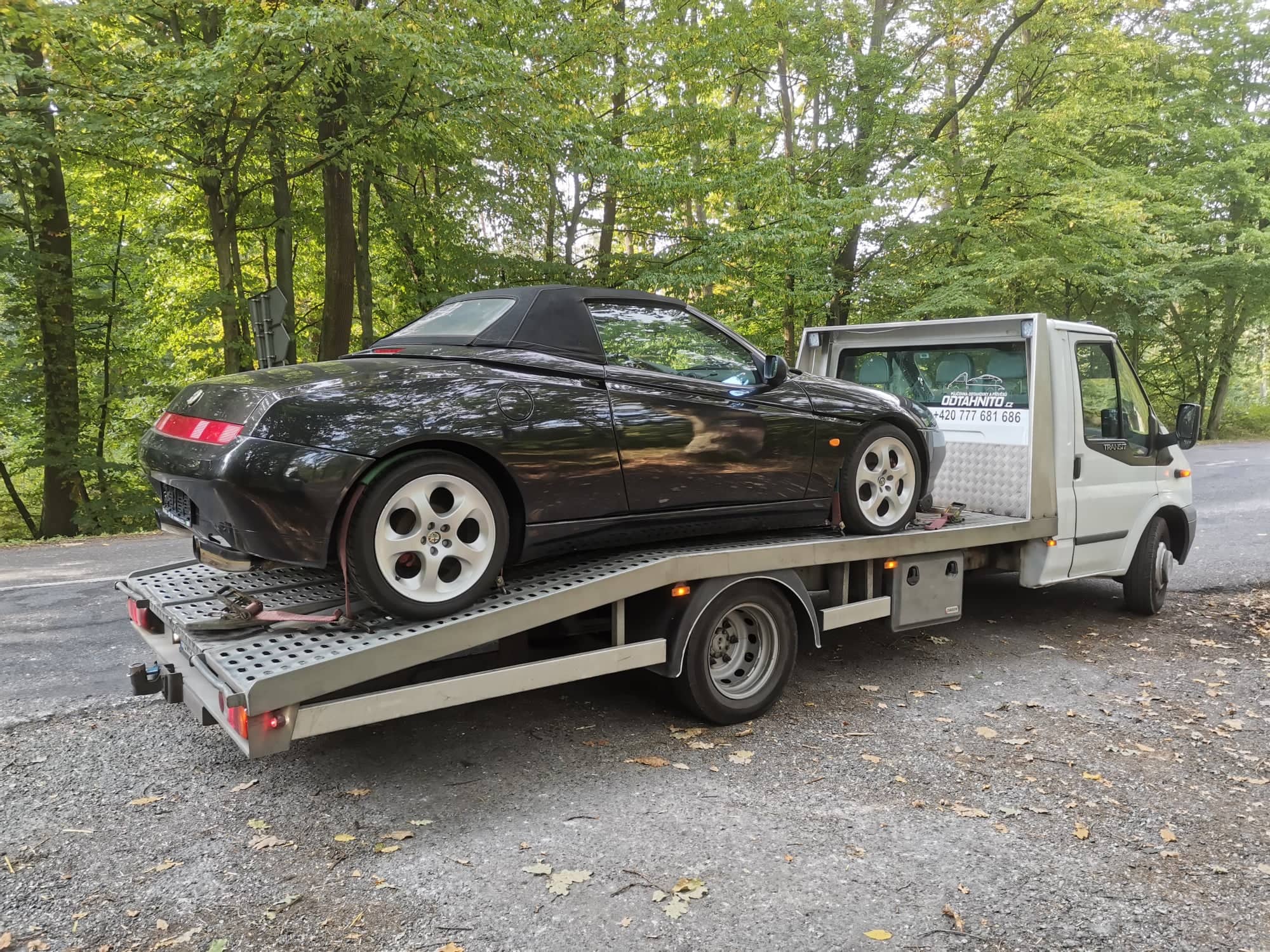

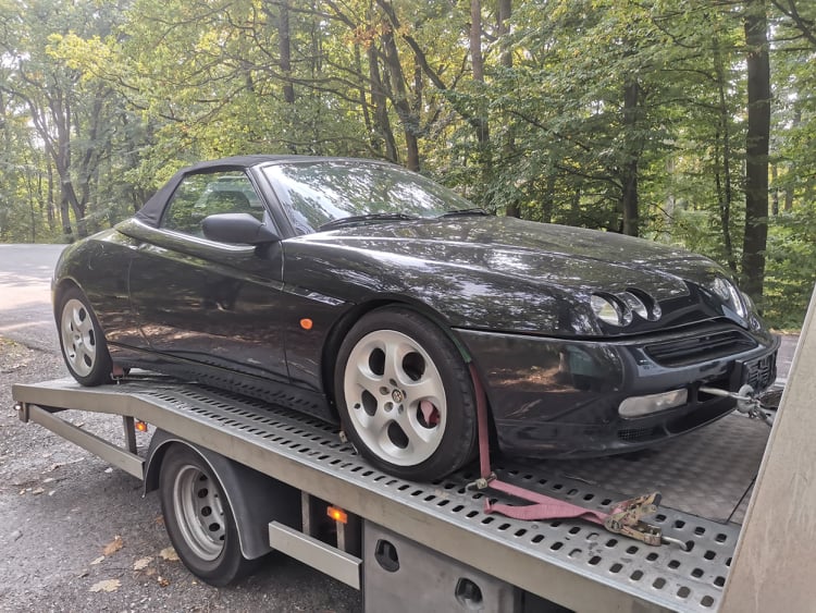

Stejně jako nákup Giulietty 1300 před cca 5rokama byl tak trochu neplánovanej... Tuším byla středa,sedím v kanclu a ve chvíli jsem projel bazoš... No a byl tam! Spider 3.0 V6 24V můj dávnej sen kterej jsem už dávno zavrhnul,po skoro 2letech v e85 Z4 pokukuju spíše po e64 645i... Nicméně Spider 2.0 mi doma stále zůstal ve dvou kusech a tenhle je třetí. Ten design naprosto miluju _Q4_
Ve srovnání s BMW Z4 je 916 trochu zoufalá,ale to svezení a emoce v Alfě je prostě TOP...
Auto momentálně nejezdí,má asi mrtvou řídící jednotku motoru a nefunguje elektrická střecha. Bude to dlouhá zima,ale je to splněný sen,už mi chybí jen Integrale a 550 Maranello:-).

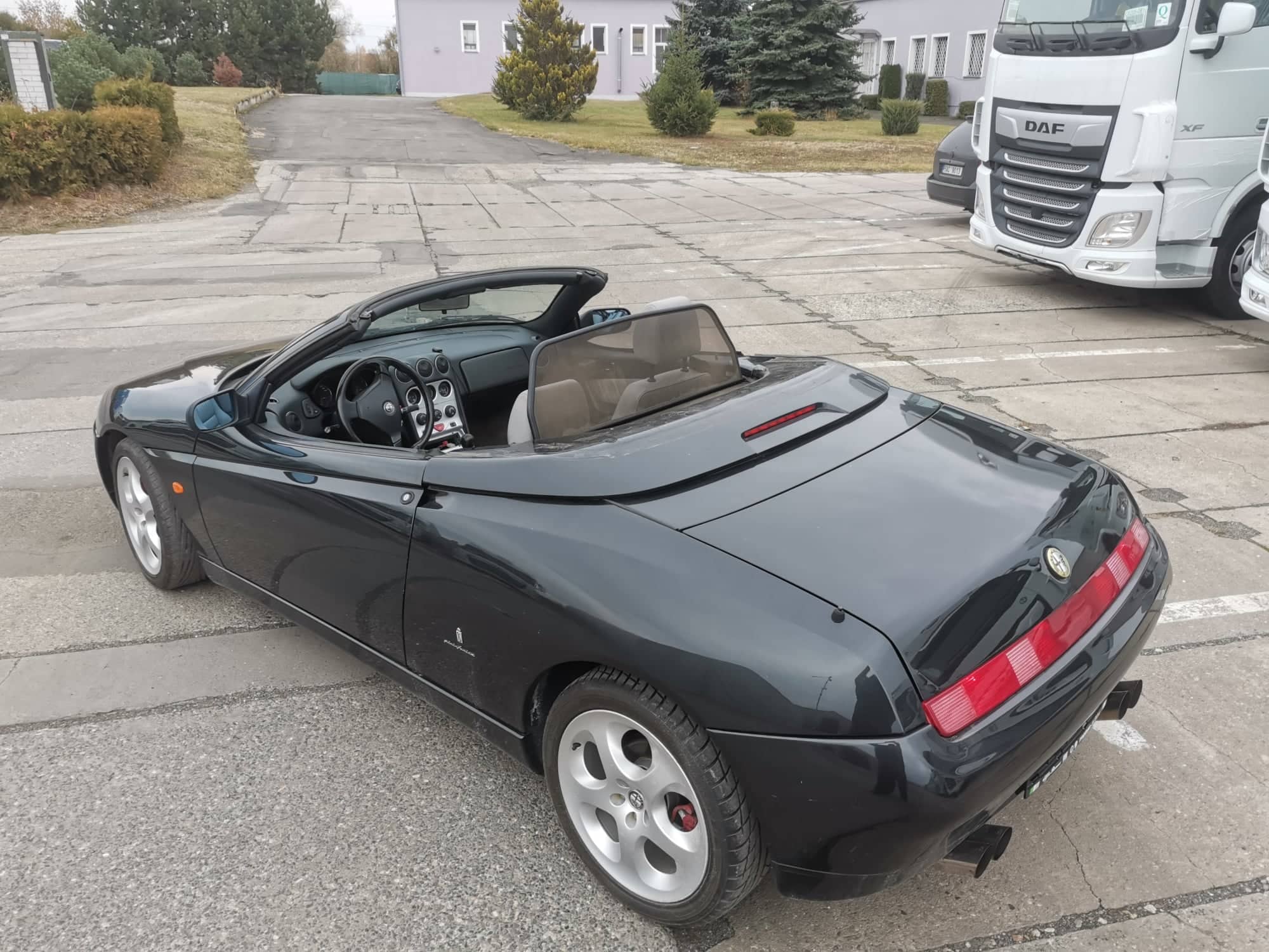

Díly už se pomalu kutálí domu z německa... Jednotka je v Opavě na opravě,vypadá to že za 20tis.umí i novou. Jestli je to pravda tak není co řešit:-). Takže zbyde střecha.. Pořád koketuji s myšlenkou tam dát manuální střechu a mít klid. Kdyby měl někdo zkušenosti s elektrohydraulickou střechou na 916,tak budu rád... První projížďka po arealu ukazuje na poměrně dobrý stav podvozku,na to jsem hrozný pes....

Ta střecha má snahu nebo se to ani nehne?

co ta střecha dělá?, na mém jsem ji taky kdysi řešil a poměrně za pár korun vyřešil

Ciao,v podstatě se jen pohne ,,víko střechy´´ a hned to skončí... Vzadu za sedačkama je elektromotorek s lankama a ty lanka tam jsou volné,jakoby se jen otočil motorek ale nic to neudělalo:-). Čekám na ECU a budu to zkoušet.

zatáhni ruční brzdu, zkus ovladačem za sedačkou hnout ze střechou, musí se nejdřív zvednout zadní okno, potom odjistit moturek na odjištění víka , to je ten moturek o čem mluvíš, ale jestli se nic nezvedá, tak bude problém v hydraulice, ale je taky možné, že je to provázané z RJ motoru, hlavně co dělá dioda když zapneš klíček, jestli bliká, tak je tam problém, pokud svítí a začně blikat až když chceš otevřít zase problém

Pivrnec911 píše: 18.10.2021, pon 17:37Vzadu za sedačkama je elektromotorek s lankama a ty lanka tam jsou volné,jakoby se jen otočil motorek ale nic to neudělalo:-).
Tam jsou lanka? Přiznám se, že nevím jak to má řešený Spider, já se zajímal preventivně o to jak je to u Mustanga, ale v principu by to mělo být stejný. Hydraulický okruh s čerpadlem které podle toho jestli otevírá nebo zavírá mění polaritu otáčení. U Spidera to bude složitější tím zvedáním zadní části a krytu, ale to by mělo být všechno řešený mechanikou ne? Jestli se motorek točí a nic se neděje tak to netlačí do hydrauliky. Je tam vůbec olej?

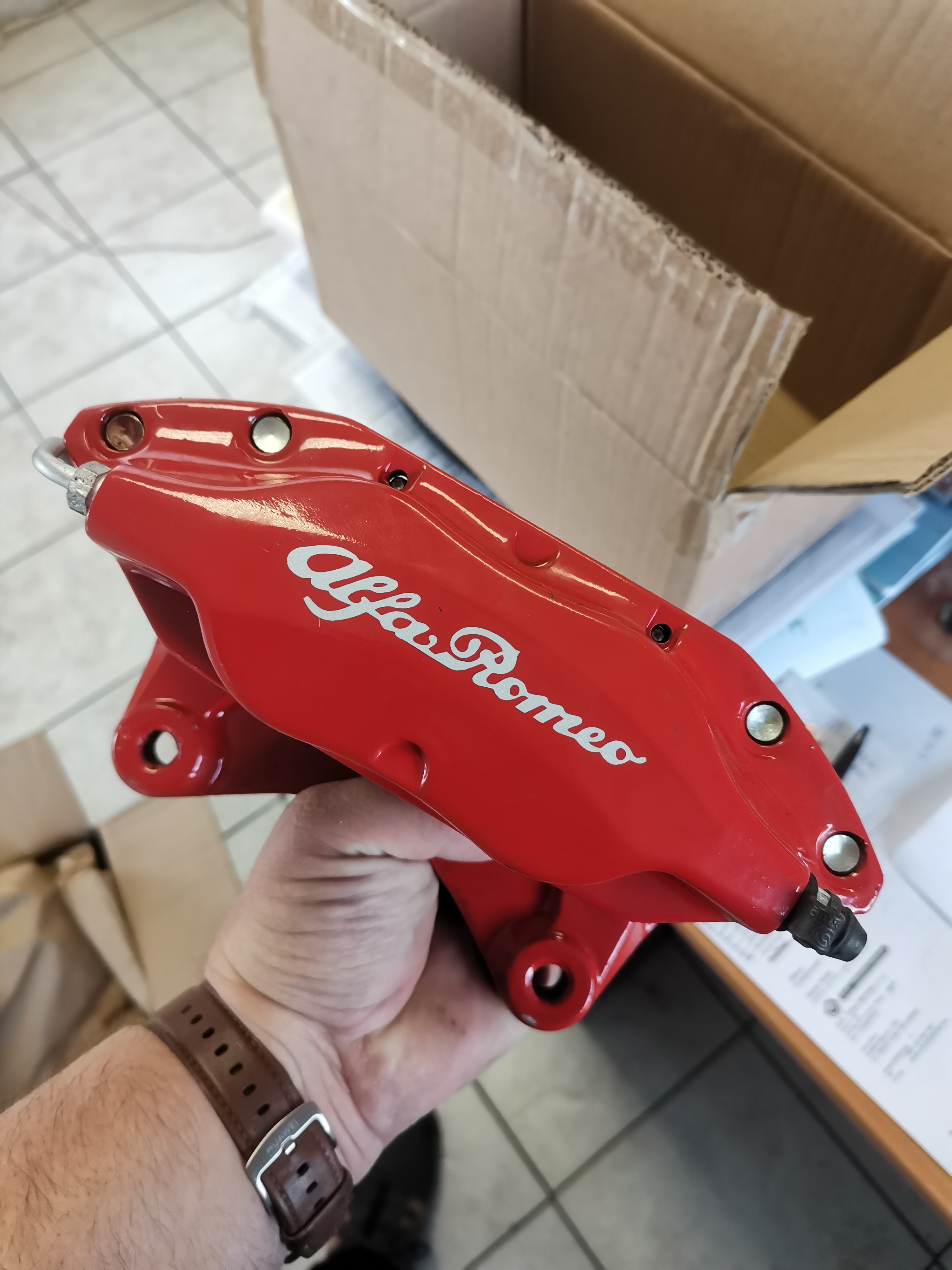

Další kousky do skládačky 😀

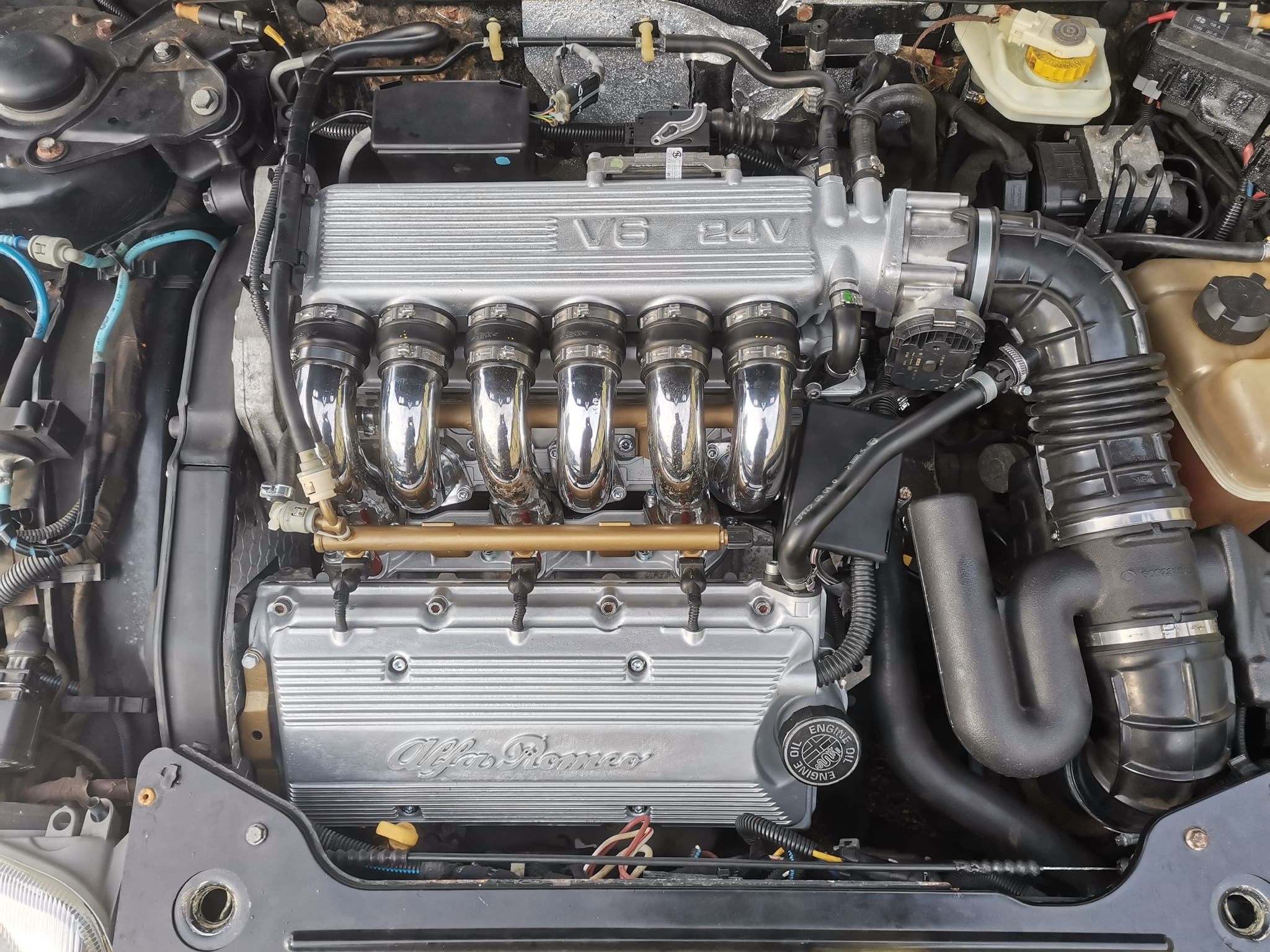

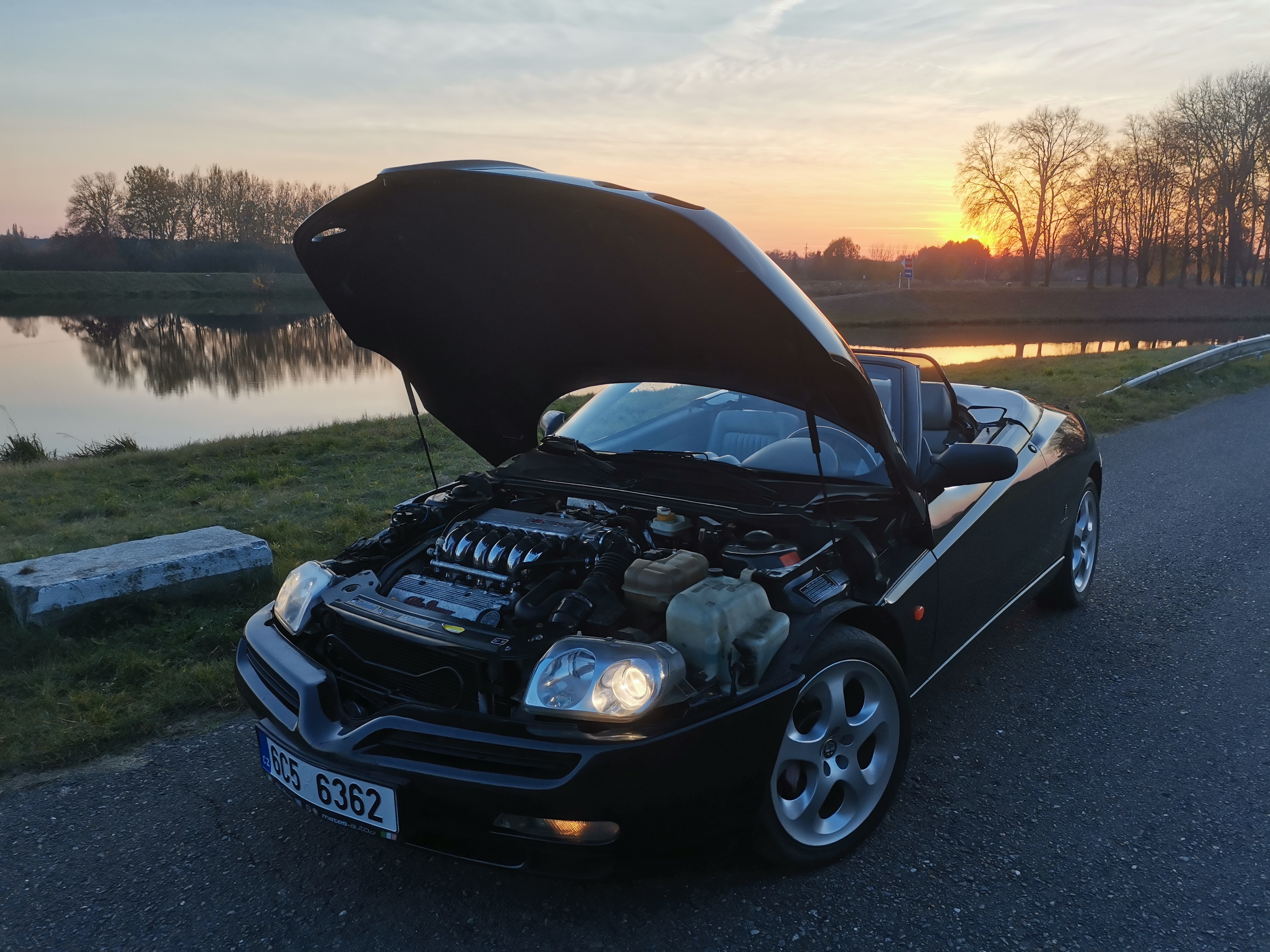

Dneska je den D....
Podle všeho motor běží jak má _Q4_
Sehnal jsem virgin ECU,případně mám ještě 2ks...:-). A mrtvá váha vzduchu.

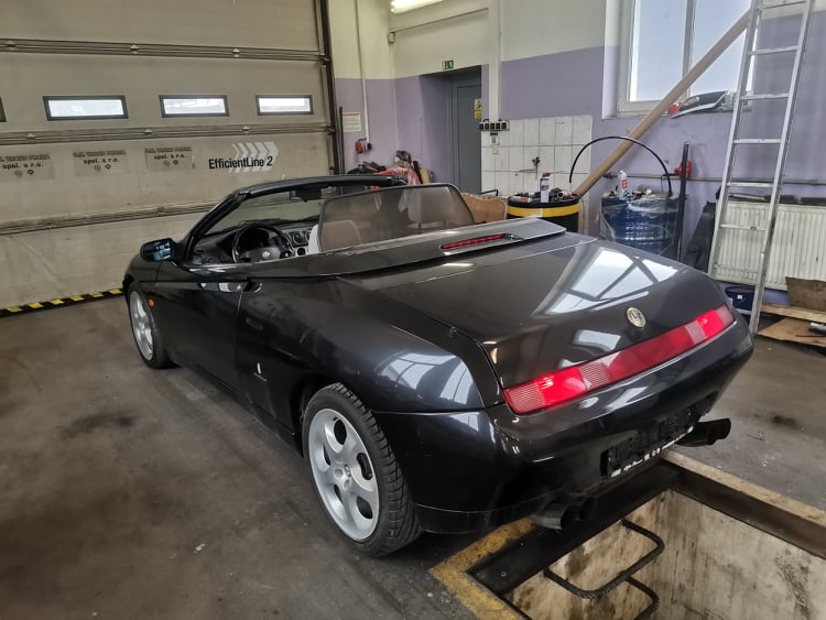

Střecha po rychlé diagnostice nedovírá u levého zámku,našel jsem seklou převodovku u motorku zámků a ohlodané kolečko.
Teď rozvody,servis motoru a o bjednám ramena,unibaly,komplet brzdy a pomalu na STK.
Zvažuji nějaký profi detailing,to auto si to zaslouží... alfaromeo1

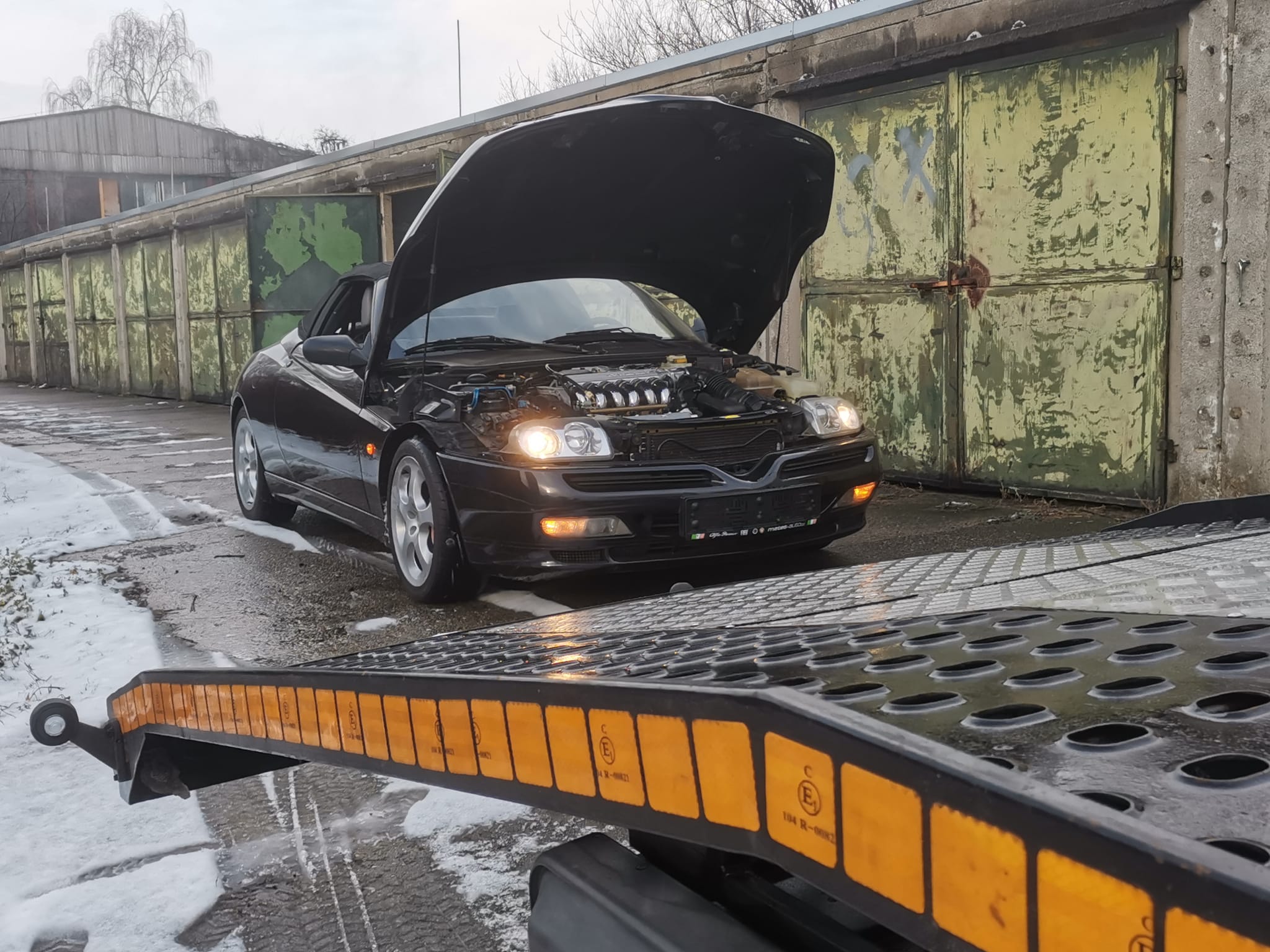

Ono to fakt jezdí 😀😀😀🥰

Velmi pěkný kus. Dívám se, že ti ta Bremba vlezla do téchto 17tek? Jaký máš průměr kotouče?
Pivrnec911
Příspěvky: 2733
Re: Pivrnec 911 - Alfa Romeo Spider 3.0 V6 24V Lusso (2001)
Příspěvek od Pivrnec911 » 7.12.2021, úte 18:00
Ty kola jsou jen přechodné řešení na kterých jsem to koupil. Budou asi Blackliny 18 nebo GTA kola,jinak 3.0 má standartně 305mm Bremba.
