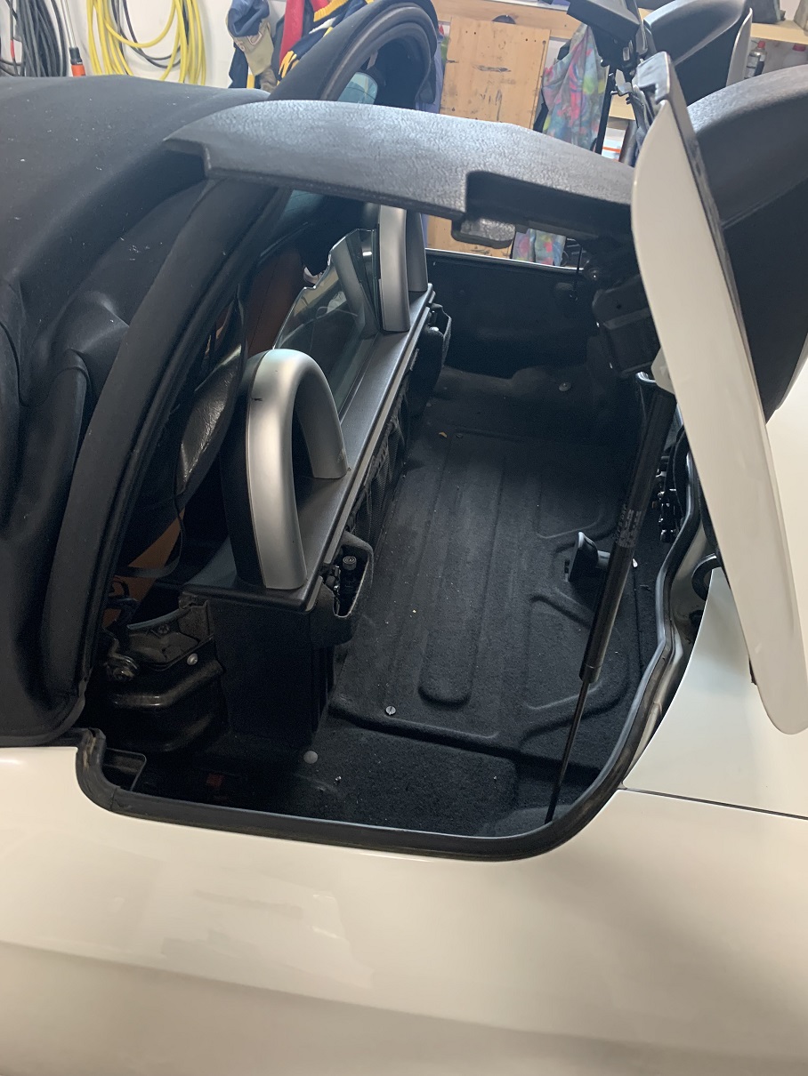

V létě jsem si pořídil Spidera 939 s tím, že se mi střecha při stahování a natahování zadrhávala o bezpečnostní oblouk za sedačkou. Musel sem vždy nadzvednout a podržet zevnitř zadní okno, aby se cyklus dokončil. Říkal jsem si, že je to tak složitý mechanismus, že si objednám na zimu opravu v servisu. Zkusil sem dva servisy telefonicky (nebudu jmenovat, ale jsou to oficiální servisy Alfy u nás) a vzhledem k tomu, že už si ani nepamatuji na to, kdy jsem měl s nějakým servisem pozitivní zkušenost, jsem se rozhodl opravit si střechu sám. Pročítal jsem nějaká fóra a zjistil, že závada je nejspíše na plynových vzpěrách. Co je potřeba:
1. krok - objednejte si plynové vzpěry. Nejdou sehnat jinak než si je nechat vyrobit. Vyrobili mi je u firmy Moliton. Potřebujete dvě - délka 155mm, zdvih 40mm, zatížení 0100N (Stabilus 2607NR) a dvě - Délka 155mm, zdvih 40mm, zatížení 0200N (Stabilus 2609NH). Výroba trvá cca 20 dní a cena cca 3 tis Kč i s dopravou.
2. krok - nastavte střechu do této pozice:

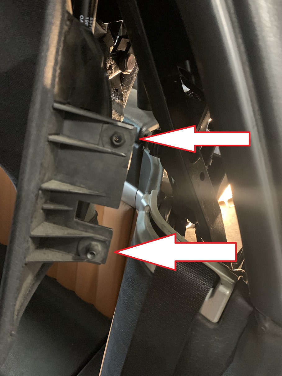

3. krok - odvrtejte nýtek na držení pásky od vnitřního krytu střechy. Na obrázku je i jedna ze vzpěr a to ta silnější
4. krok - zevnitř auta odšroubujte dva šrouby (4 imbus) které drží vnitřní kryt střechy

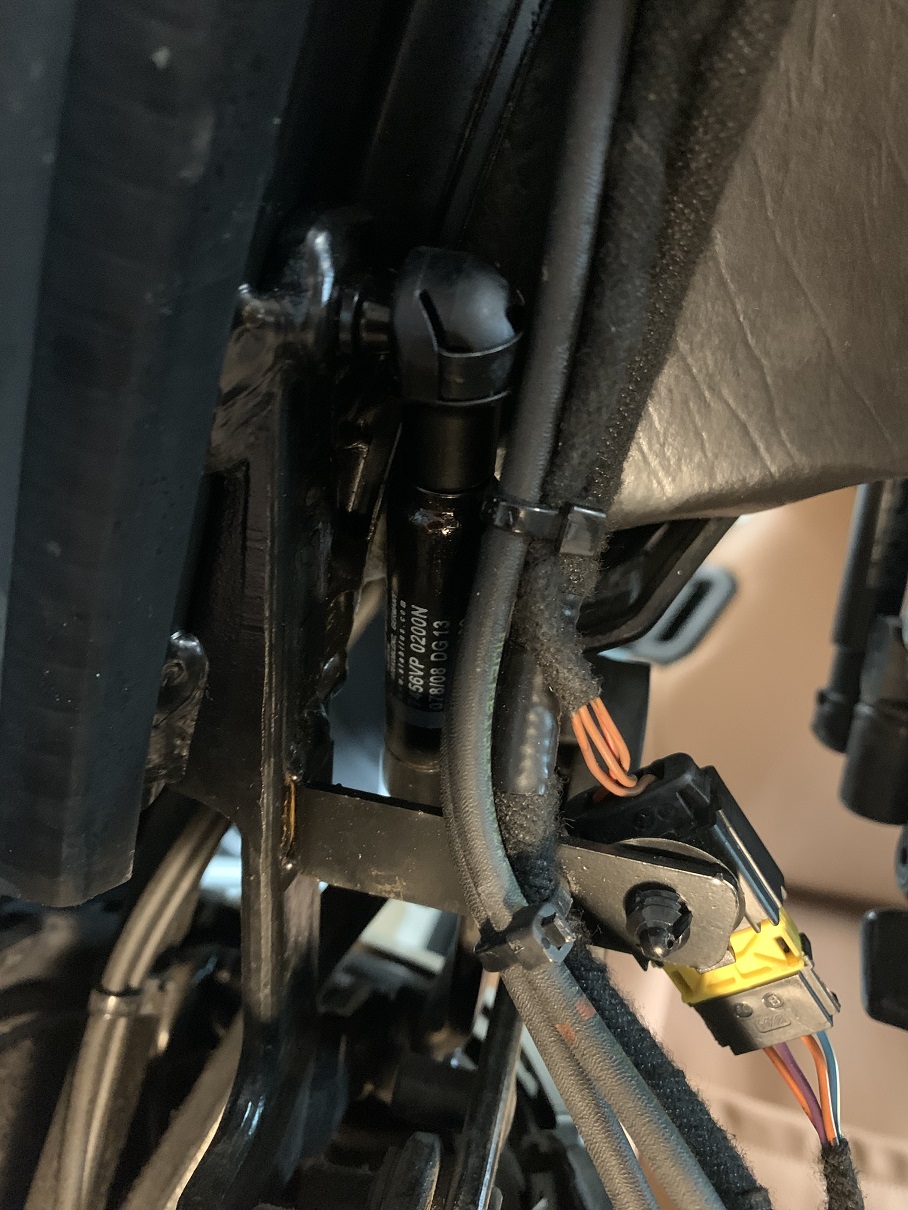

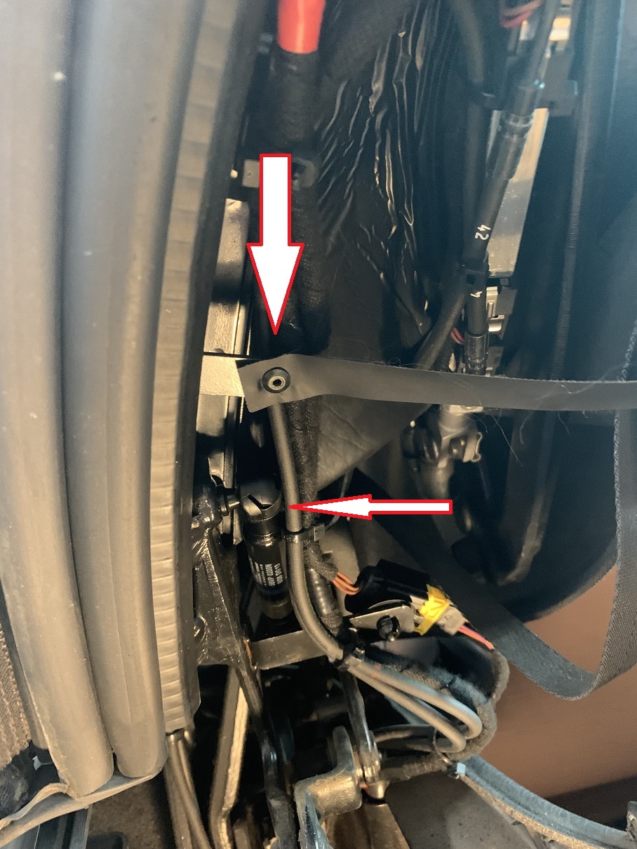

5. krok - tím, že ste si odkryli vnitřní krytí mechanismu střechy tak uvidíte obě vzpěry. Horní je 100N a spodní je 200N. Vyndat jdou snadno - tenkým šroubovákem odjistěte pružinu a je to. Když jsem je vyndal, tak šly obě zatlačit malíčkem - byly obě úplně v háji.
6. krok - nandejte vzpěry nové. Chce to trochu víc síly, protože je musíte stlačit. Zvláště ta 200N je oříšek...byl sem v garáži sám, tak jsem nadával nahlas a hnusně...
7. krok - vnitřní obložení namontujte zpět a místo odvrtaného nýtku dejte šroubek

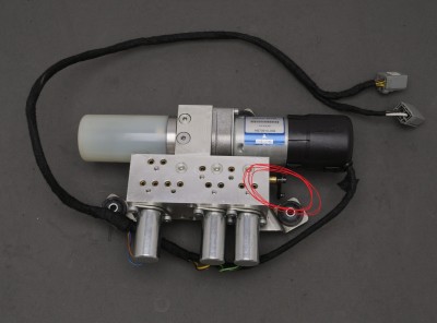

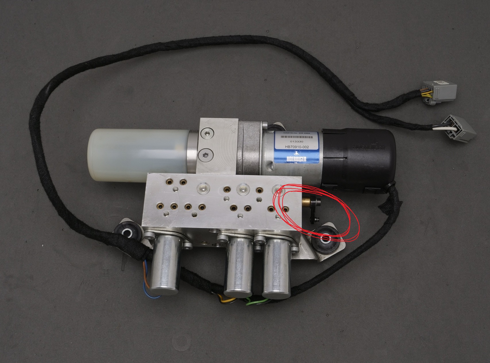

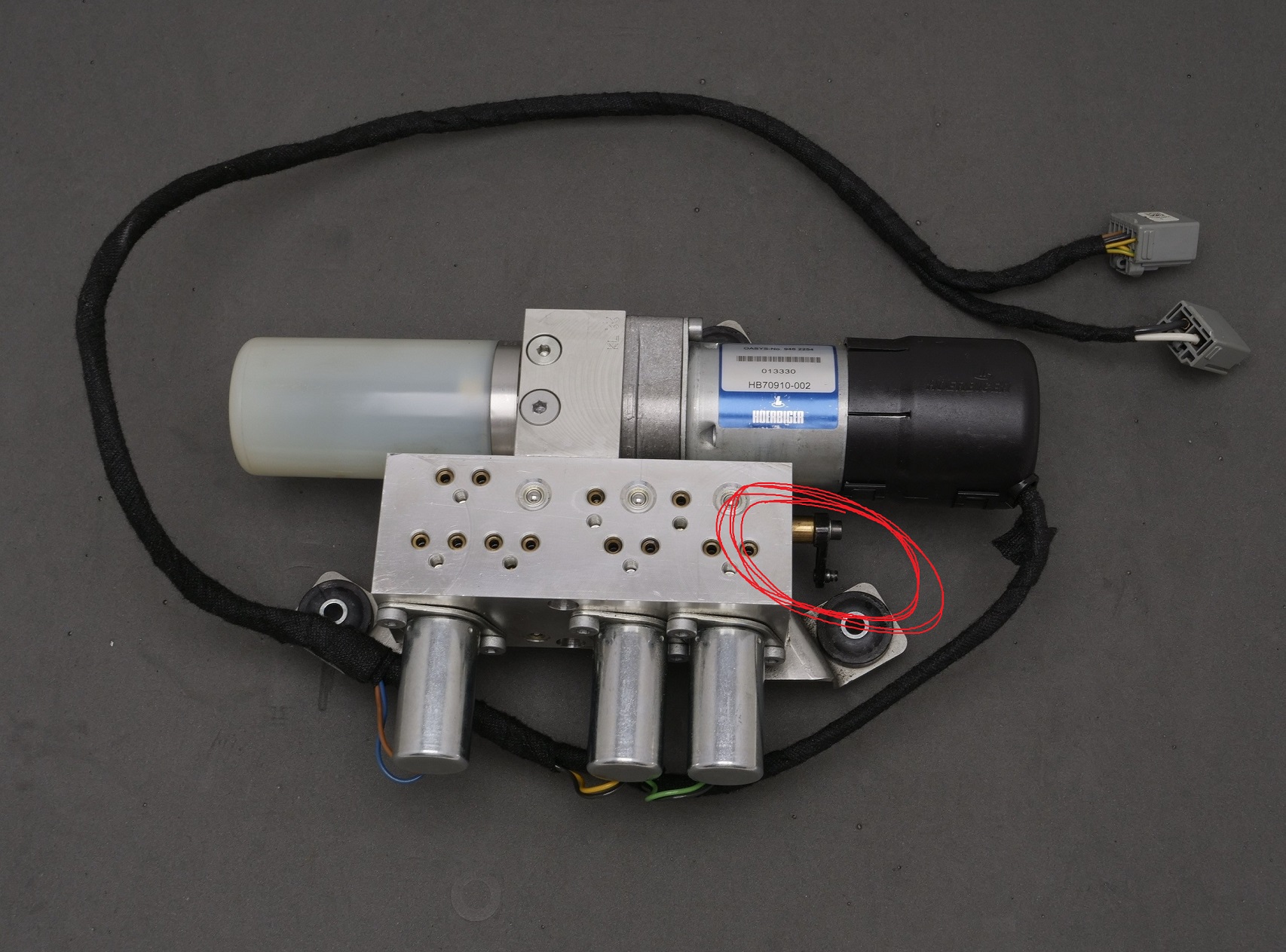

8. krok - výměna oleje v motoru střechy - vyndejte dekl prostoru pro střechu. Je zajištěn jen dvěma otočnými "závlačkami"
9. krok - odšroubujte tři matky - 10 gola - které drží motor hydrauliky. Motor přizvedněte a podepřete tak aby nádržka s olejem byla nakloněná vypouštěcím šroubem směrem nahoru, a vypouštěcí šroub vyjměte - 4 imbus
10. krok - za pomoci stříkačky a hadičky vysajte starý olej a doplňte nový Tutela GI/R. Je ho tam 70ml.
Je možné ještě z motoru hydrauliky vyndat solenoidy a vyčistit - odpojíte kontakty a povolíte vždy dva "4" imbusy a vyperete v odmašťovadle - já používám perchloretylen.
No a po těchto opravách střecha funguje jak nová a díky výměně oleje je i o dost rychlejší co se týká otevírání a zavírání.

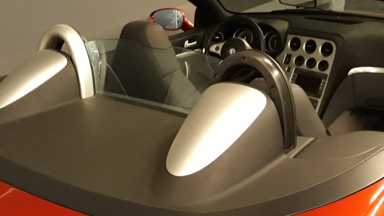

Tady ten Spider Mille Miglia :smt102
Trochu ostuda tohle vystavit v muzeu... *plesk
... ale jen to potvrzuje, ze je to bolest Spideru 939.

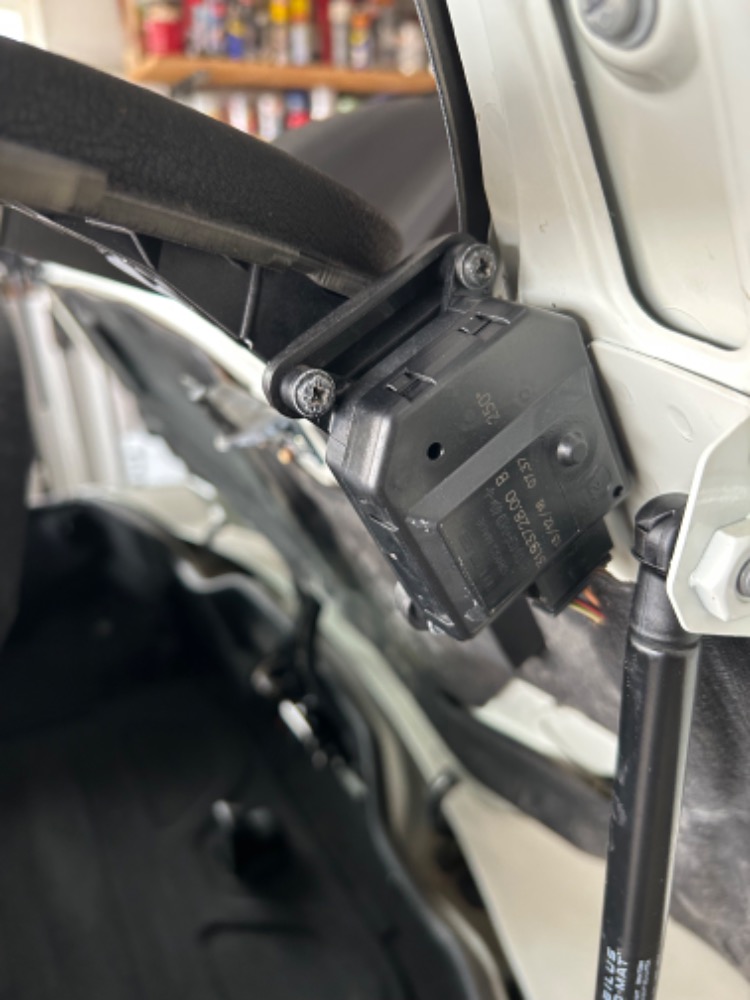

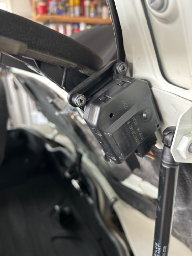

Možná někomu někdy pomůže další rada ohledně střechy na spidera 939:
Problematické klapky, resp. motůrky klapek víka střechy jednoho dne odejdou. Nové motůrky se dají sehnat jen na Ebay a jeden za cenu okolo 6 tis Kč. No to se mi dát nechtělo, tak jsem začal pátrat. Na motůrkách není klasický znak (vytlačený znak alfy, lancie a fiatu), že je to originál výrobek, takže mi bylo jasné, že to bude i v nějakém jiném autě, že to nejspíše použil výrobce střech pro spidera, což by měl být údajně VW... a taky, že jo, nejdřív sem to našel v Ibize (ovládá topení) no a když to je v Ibize, tak to bude i ve Fábii... Takže jeden motůrek z Fábie mě vyšel na 250,- Kč, akorát doporučuji vyměnit oba, protože mají trochu jiný převod.

Zdravím kluci, ke své bílé 916 jsem si pořídil i bílou 939 2009😁. Ale mám problém se střechou. Nechce se vůbec hnout. Byla by tady dobrá duše, která by mi s diag FES řekla základní nastavení koncových spínačů střechy? Němci se v tom tři roky hrabali a na nic nepřišli ale já to dám😅☝️. Díky. Jsem ze severu, Teplice. 606048232

Děkuji velice za návod. Vyměnil jsem oba páry vzpěr a střecha konečně nedrhne o oblouky! Za mě nejhorší část odvrtání nýtků, protože jsem to dělal poprvé. Ještě jsem u toho blbec škrábnul hadičku hydrauliky, ale snad je to jen povrchové zranění a nebude to téct.
Škoda jen, že po letech co se to lámalo přes ty oblouky je už uchycení zadního okna celé rozlámané a ta pérka co ho mají držet jsou utržená. Nicméně zdá se, že na funkci to nemá vliv.

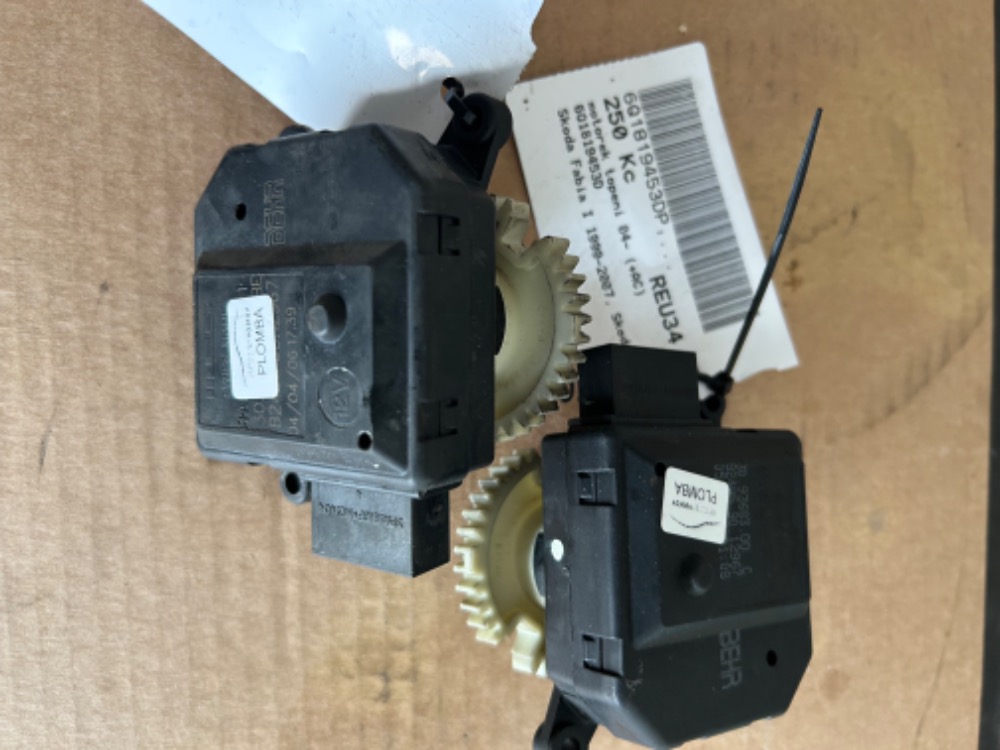

Výměna servomotorů se nepovedla. Koupil jsem díly 6Q1819453D od AMD autodíly. Namontoval jsem, při manipulaci se střechou se packy pohybovaly, ale nešly až do koncových pozic a auto hlásilo chybu. Zřejmě neoriginální díl s nekompatibilním rozsahem potenciometru? Dal jsem zpátky původní.
Zatím přetrvávají problémy s přehříváním solenoidů a také je stále problém otevřít střechu při běžícím motoru. To by snad vyřešila výměna oleje, ale na to se úplně necítím.

Ahoj, co se týká motorků klapek tak zkus ještě https://www.fruugo.cz/search/?q=6000631088,
na motoru střechy najdi páčku, ke které je upevněné lanko odblokování a dlouhým šroubovákem tu páčku zvedni nahoru (opačný směr, než kdybys za to tahal) (viz. obrázek)
jestli totiž někdo někdy zatáhl za lanko odblokování tak se nemusela páčka vrátit zpět úplně a motor má pořád podtlak
výměny oleje se vůbec neboj, to je fakt sranda
a ještě zkus vyndat řídící jednotku střechy a rozebrat jestli tam není koroze (určitě tam zatéká) a spoje namazat vazelínou na el. spoje a potom by tomu voda už neměla vadit

Díky za skvělé rady Enzo. Páčkou jsem zkusil pohnout, skutečně se to o pár milimetrů ještě dalo, tak uvidíme dlouhodobě co to bude dělat. Motůrky jsem také objednal.
Největší problém bylo otevírání střechy když do ní pražilo v létě slunce, to teď čekám na příležitost vyzkoušet.
Dále problém s otevíráním při běžícím motoru, který je pravděpodobně způsobený pomalým chodem servomotůrků. Díky vyššímu napětí pracuje čerpadlo rychleji a zbývá méně času na zvednutí klapek. Vy chvíli kdy má jít celá střecha dolů, tak zřejmě ještě nejsou v koncových pozicích. V tu chvílí musím zas jít krok zpět, tedy vrátit zadní část střechy nahoru zpátky přes oblouky a pak zas opět pokračovat v otevírání a pak už to jde.

Ještě vyměň ten olej a odstraň vlhkost z té jednotky. Bez těchto kroků to netrap.

Tak olej vyměněn, byl tam hnus šedivej. Asi to nechám pár cyklů ať se to smíchá se zbytkem v systému a pak znova vyměním.
K těm solenoidům - co se stane až to otevřu? Bude z toho téct olej? Mám to dělat když to mám odsátý?

Trochu oleje z toho vykape... až to všechno uděláš, tak napiš jaké problémy přetrvávají.

Mě se chce z těch motůrků už brečet. Přisly mi z fruuga, dal jsem je tam. Střecha se otevřela krásně, při zavírání se zasekla a zavřít nejde. Ani na deset pokusů.
Dal jsem zas původní a jde zavřít. :smt013
S originál motůrky se zas občas sekne při otvírání a musím otevírat na dvakrát nebo to někdy i vzdám, zavřít pak jde vždy.
Řídící jednotka je, aspoň zvenku, úplně suchá. Asi teď zkusím vzít ty motůrky, napojit je na zdroj a změřit si průběh odporu na osciloskopu jestli to bude hladký, nebo tam jsou zuby.

Tak snad opraveno. Jeden z originálních motůrků měl na jednom kolečku vylomené dva zuby. Kolečko jsem vyměnil a zdá se že funguje.
Spider 939 2.2JTS
Stelvio 2.0T 206kW Q4
Giulia Intensa 2.0T 206kW Q4
Seat Leon 1.4TSI 92kW
Mazda 5 1.8 85kW
enzo13
Příspěvky: 513
Re: Spider 939 - Rada jak na problém se střechou
Příspěvek od enzo13 » 1.8.2025, pát 11:02
A jaké kolečko si použil? Kde si ho sehnal? Já je kupoval na Ebay a byly hrozně drahý….
Spider 2,2 JTS, r.v. 2008
BMW X6 F16 xDrive 30d m-paket
Rob939
Příspěvky: 7
Registrován: 15.7.2025, úte 12:39
Příspěvek od Rob939 » 1.8.2025, pát 12:24
Rozebral jsem jeden z motůrků od AMD, které mi jinak byly na nic a usmálo se na mě štěstí, fakt tam bylo téměř stejné kolečko. \:D/
Je mi trochu záhadou proč to nebere ty motůrky z fruuga. Na obou jsem sledoval osciloskopem průběh signálu. Jeden byl v pořádku, na druhým byl skok. Ukázalo se, že dráha potenciometru je umaštěná od mazacího tuku. Po vyčištění signál už v pořádku, ale stejně nefungovaly. Ale fakt vevnitř to působilo strašně fórově, jezdec potenciometru přímo na ozubeným kole, klidně se tam zas mohl dostat tuk. Čína nejhoršího kalibru.
Motůrky od AMD měly daleko kratší průběh signálu mezi krajními polohami, takže by to mechanicky nefungovalo. Ještě že to Alfička poznala, ikdyž nevím jak. Napadá mě, že možná neměří jen napětí na jezdci potenciometu, ale i zvýšený odběr proudu motůrku při dosažení koncové polohy a musí to spolu sedět.
Ty vylomené zuby snad už vysvětlují všechno. Střecha šla vždy zavřít, protože packy případně spadly samospádem. Občas nešla otevřít, když to narazilo na díru po zubu a zpříčilo se to tam.
