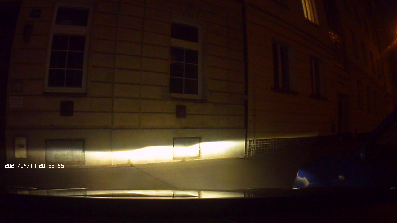

Ja som tie Osram namontoval, ale, ehm, zázraky sa nekonali, asi mám vypadané paraboly. Na 159 mám biled a to je kua rozdiel. Svietivosť biled cca 10000lux, tie Osram LED v Giu mali svietivosť cca 2500 lux, H7žiarovky cca 1500, ak si dobre pamätám. Niekde mám uložené fotky z merania
