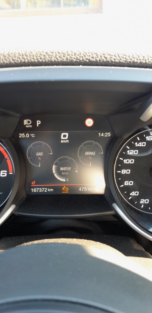

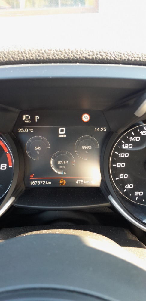

Zdarec odbornící, mám dotaz ohledně rychlosti zahřívání u Giulie 155kw 2,2 JTDM. Přijde mi, že se motor docela dlouho zahřívá, pokud je teplota okolí cca 25st., tak se při klidné jizdě voda zahřeje až po cca 20km. Dále pokud jedu z kopce a motor je zahřátý jen na 1/4 stupnice, teplota spadne skoro až dolů, dnes ráno bylo 12st. Pokud je motor zcela zahřátý, teplota se pohybuje kolem poloviny stupnice, odhadem mezi 75-100st. viz foto. Jak to máte vy?

Co je to za ukazatel?
Re: Teplota chladící kapaliny 2.2 JTDM
teplota vody v rezimu dynamic, ale myslim ze je to az od MY 2020.

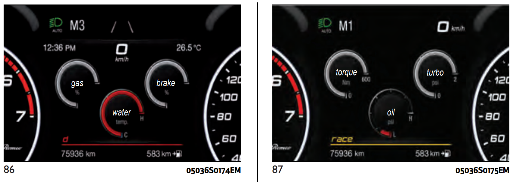

jinak něco z návodu.... ;-)

Tak tak, tady to vypada, ze ukazatel teploty skutecne nelže. Jen mi prijde, ze ty vykyvy teploty jsou velke, a zahrati vody trva dlouho. Je fakt, ze treba v rezimu normal motor nema moc prostoru na zahrati (neustale nizke ot. a plachteni).
