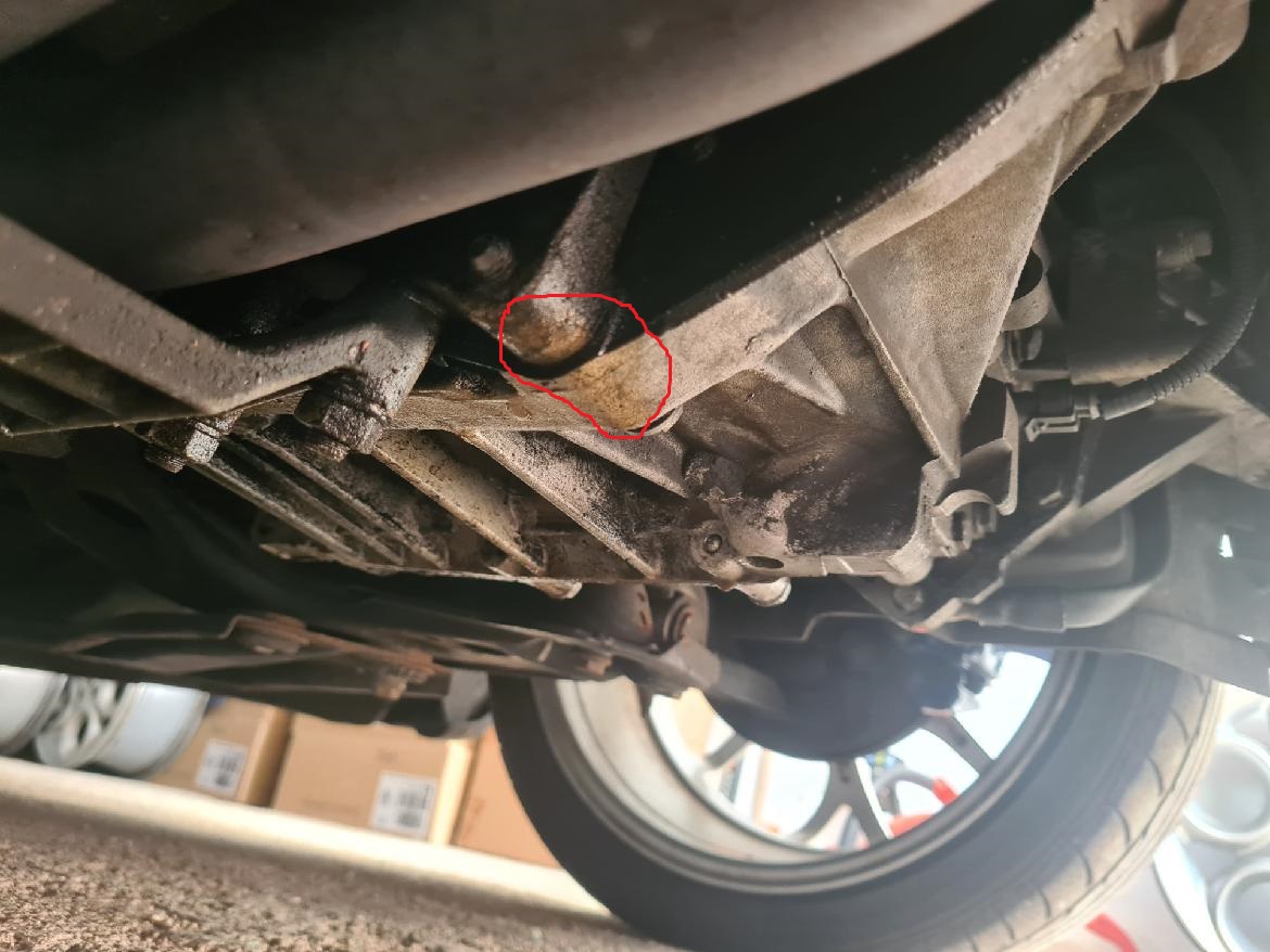

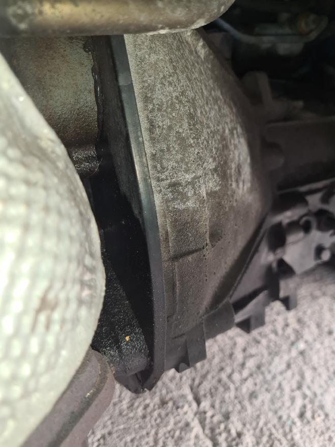

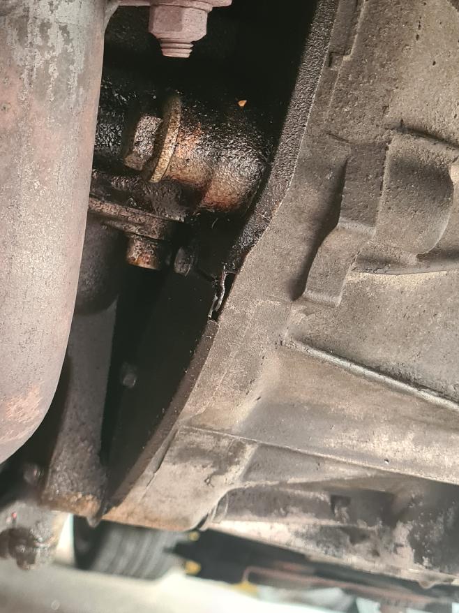

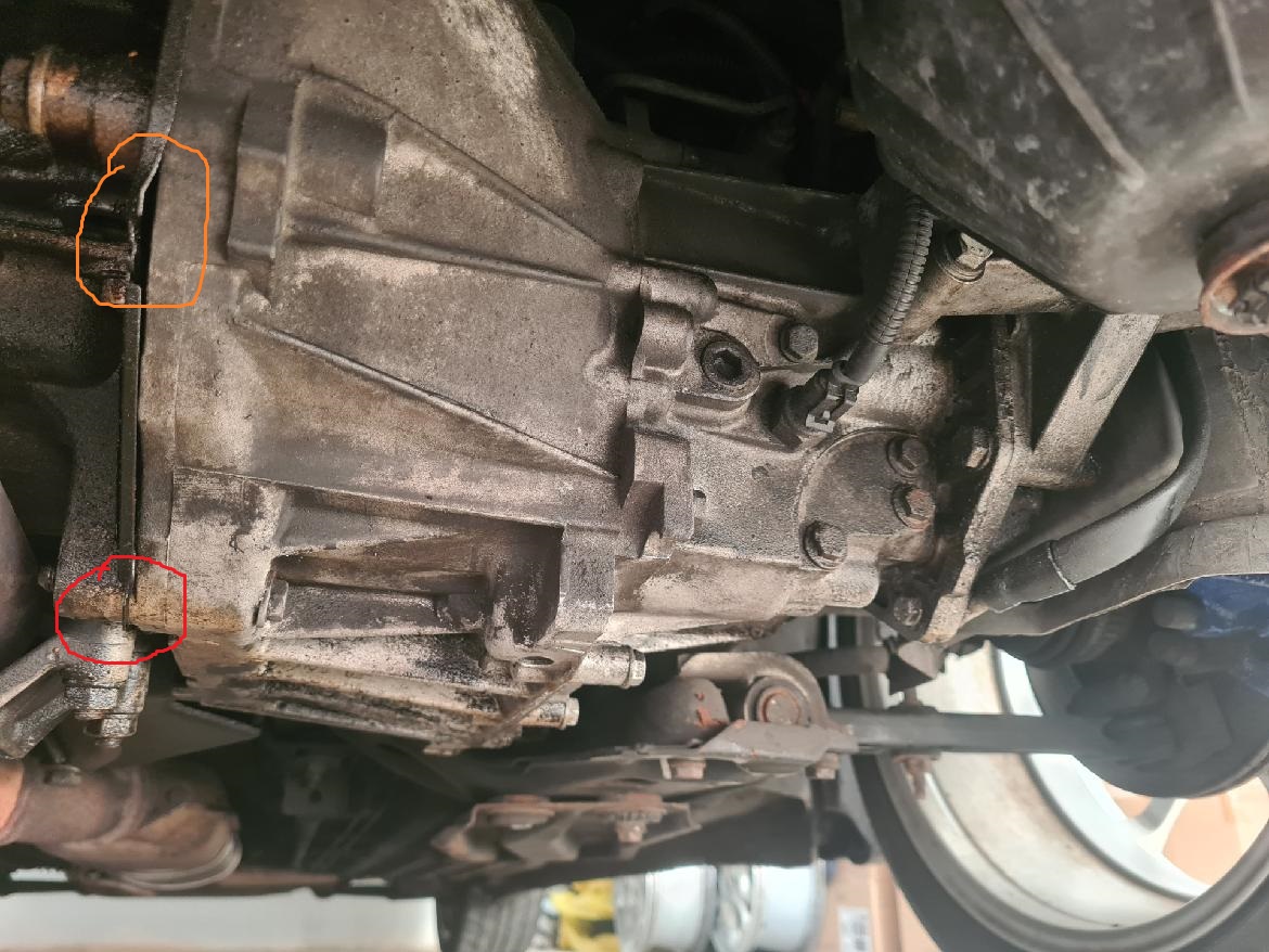

Nedalo mi to a šel jsem nafotit ten spodek motoru....co na to říkáte? Kape to z červeného kroužku, a pravděpodobně teče z oranžového?
Nejsem úplně technický typ, nevím jak moc vážné to je. Kontroloval jsem znovu olej, a je ho tam k hornímu značení rysky.

Příspěvek od Hampice » 20.6.2024, čtv 07:34
Ad únik oleje. To ti zjevně netěsní gufero klikové hřídele na straně převodovky. Případně převodovka.
Tak jako tak je to na převodovku dolů.

Už jsem objednaný do servisu. Nechám to přetěsnit ať mám klidné spaní.
