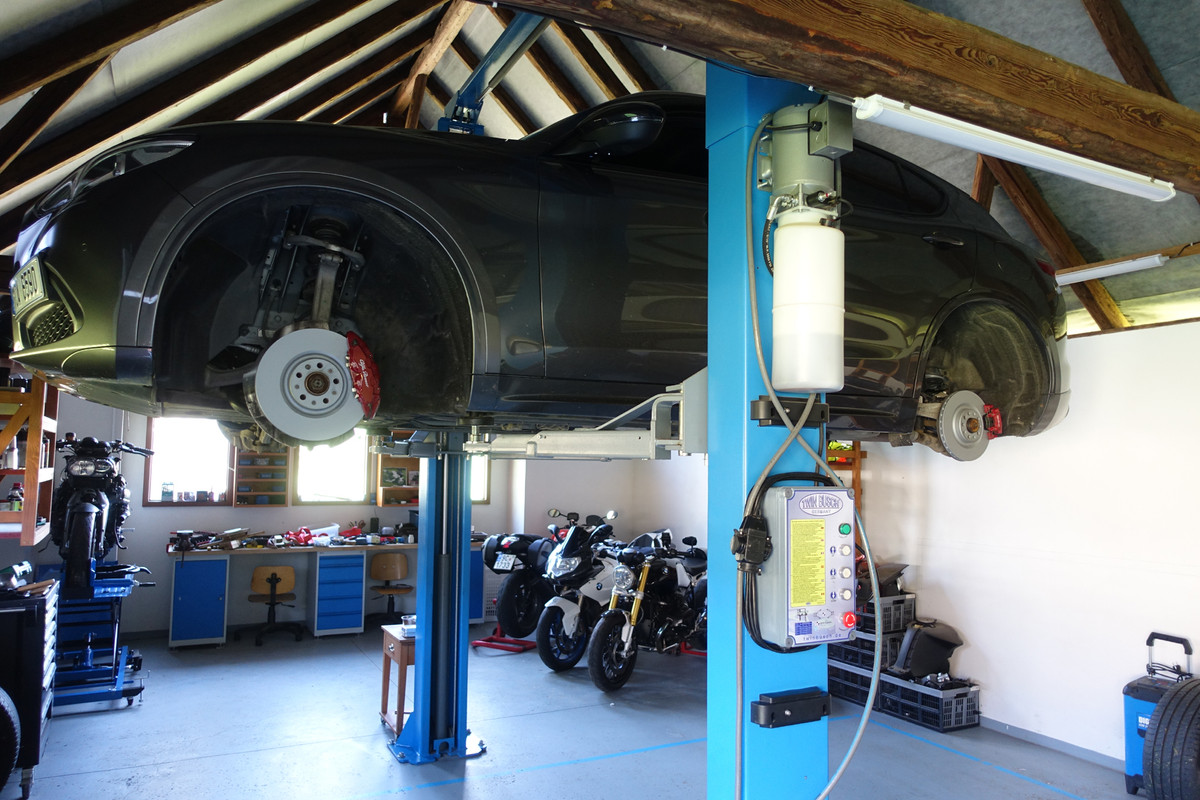

76 tkm. Včera jsem nasadil nové brzdy a vyměnil brzdovou kapalinu. Dnes je budu zajíždět.
Co jsem vyndal, tak na všech kolech byly vnitřní desky výrazně opotřebenější, než vnější strany.
Jinak práce pěkná, bez zádrhelů a Alfu musím pochválit za servisní mod parkovací brzdy.

Ty jo, uprimna zavist. Ten zvedak a ta podlaha ... nadherne hnizdecko.
Mel bych dotaz na tu vymenu. Popis nam ji trochu. Vymenil jsem vsecho naraz i s vymenou kapaliny, nebo jsi tam mel nejake technicke prestavky jako treba ze:
- vymenim predni brzdy
- aktivuji auto klickem (slapnu treba na brzdu)
- pak az vymenim zadni brzdy
- zase aktivuji auto klicem (slapnu treba znova na brzdu)
- nasledne odsaji a vymenim kapalinu
Jde mi o to, zda jsi treba nemel problem v pripade, ze by jsi udelal vsechny kola naraz treba s detekci zavzdusneni brzd. Precejen by tam uz byla ta zmena na brzdach docela vyrazna oproti stavu v jakem to bylo pred vymenou a nasledne po vymene nez si vsechny desky sednou po prvnim slapnuti na brzdu.

Jo, problem jsem měl. Přeházel jsem všechno najednou, tzn současně komplet pístky všech okruhů protlačit z koncového vysunutí zpátky do brzdičů. Samozřejmě otevřená nádobka zabalená do ručníku, počítal jsem, že si trochu odplivne. Pak čerstvou kapalinu jsem tahal z brzdičů, mám odsávačku. Přední mají dva odvzdušňováky, levá a pravá strana každýho brzdiče. V kombinaci s kámošem, šlapáním pedálu a hlídáním hladiny v nádobce. Takže "mechanická" část fertig. Pak jsem nasadil kola a začalo peklo. Vyskákaly snad všechny errory, který Stelvio má. Auto bylo stále pojízdné, ale brzdy táhly brutálně doprava. Takže místo plánovaných 30 km na zajetí brzd jsem se po kiláku otočil. Pravá přední a levá zadní byly horký, levá přední a pravá zadní vůbec nic. Ani náznak kontaktu. Z nějaký chyby při montáži jsem se vůbec nepodezříval, byl jsem extra pečlivej. Doma jsem prošel zahraniční fóra a přesně tenhle jev tam byl už popsanej. Diagonal lock. Takže jsem zajel rovnou do servisu, kde mi minule chlapík smazal tu výměnu oleje i bez by-passu. Chvilku se tak mračil, asi 15-20 min laboroval. Pak si vzal šestikilo a já projel Alfu. Všechno bylo zas jak má být, cestou domů jsem zajížděl brzdy, domů to mám 20km. Doma už byly všechny kotouče hezky pravidelně vyleštěný.

Jo no, to jsme mel na mysli. Myslim, ze kdyby jsi to udelal na vic etap napr. nejdrivm predek, pak auto nechat nabehnout a parkrat slapnout na brzdu at se to nove oblozeni usadi a pak az stejnym postupem zadek. No a az by jsi to mel cajk a vedel, ze je to ok tak az uplne na zaver teprve vymenil odsavackou kapalinu. Myslim, ze pak by jsi se tomuhle problemu vyhnul. Je to ale jen teorie, sam se na to nekdy v budoucnu chystam no a muj predpoklad je ten, ze kdyz se to udela vsechno naraz tak diky tomu, ze pri prvnim seslapnuti brzdy se vymezi vsechny vule, ktere se tam vymenou vnesly tak tohle "vymezeni" muze zapricinit neovykly ubytek kapaliny, ktery muze byt detekovan bud jako zavada na brzdach a nebo zavzdusneni... nevim co je tomu systemu milejsi.
Jinak "vyslapavani" kapaliny je u tohohle asi k nicemu, cely system by mel byt elektronicky a tedy bez odsavacky si neskrtnes.

Jj páni. psal jsem o tom a poučen kolegy - sorry....tak jsem to dělal per partes. U mne vždy odešly dříve zadní desky a přední se zpožděním tak 10 tkm.
Nyní mám 150 tkm, ve 115 tkm zadek komplet a ve 130 tkm komplet předek. Předtím zhruba na polovině jenom desky, ale zvlášť.
Někde mám přesný postup vč toho, že nesmíte zapnout "klíček" a zašlápnout, ale bez jakéhokoliv zapnutí velice zlehka a pomalu vymezit vůli. Jsem poučen z jiných...
Takhle jsem to zatím udělal pokaždé a OK

Swoope, tak až to budeš dělat podle své teorie, dej pak vědět, jak jsi dopadl. Možná bys to mohl rozdělit na tři etapy: 1 zadek, 2 levá předek, 3 pravá předek. Bylo by fajn to zmáknout bez následný potřeby diagnostiky. Ale co už, Alfička je zas medová a až tak zásadní problém to pro mě nebyl. Uvážím-li den pohodový práce, plus cca desítku náklady na materiál a dalších 75 tkm klid... Tak těch dvacet "zbytečnejch" km a pár stovek jsou nepodstatný. Spíš mě vždy mrzí, že něco nezvládnu celý sám. Nebejt starej a línej, asi bych šel někam na kurzy diagnostiky. Jo a umístění i přístup k brzdový nádobce rozhodně designoval sadista :-)
Ivosi, no jo, já si vždy prošlapávám cestu. Brzdy jsem měnil komplet, kvůli počínajícím vibracím, obložení vpředu i vzadu ještě "kaput" nebylo. A základ dobrý dílny je krom liftu i kávovar na presso a nápojová lednička s Plzní, pak to baví i když se nedaří.

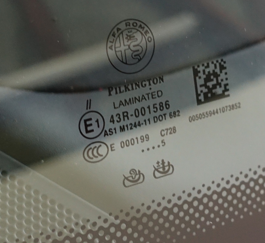

Doplním tu červnovou výměnu čelního skla, ať mám historii kompletní. Někdo mě tu strašil, že neautorizáky sice vymění sklo za originální, ale ne z prvovýroby, takže by tam nebylo logo AR. No a tak strašlivou věc jsem nemohl dopustit. Tedy výměnu provedla IMOFA, originální díl i s logem :-)

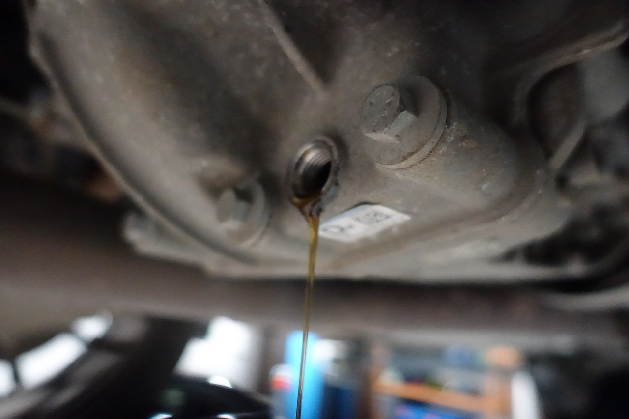

Příspěvek od Americkej » 19.12.2025, pát 08:05

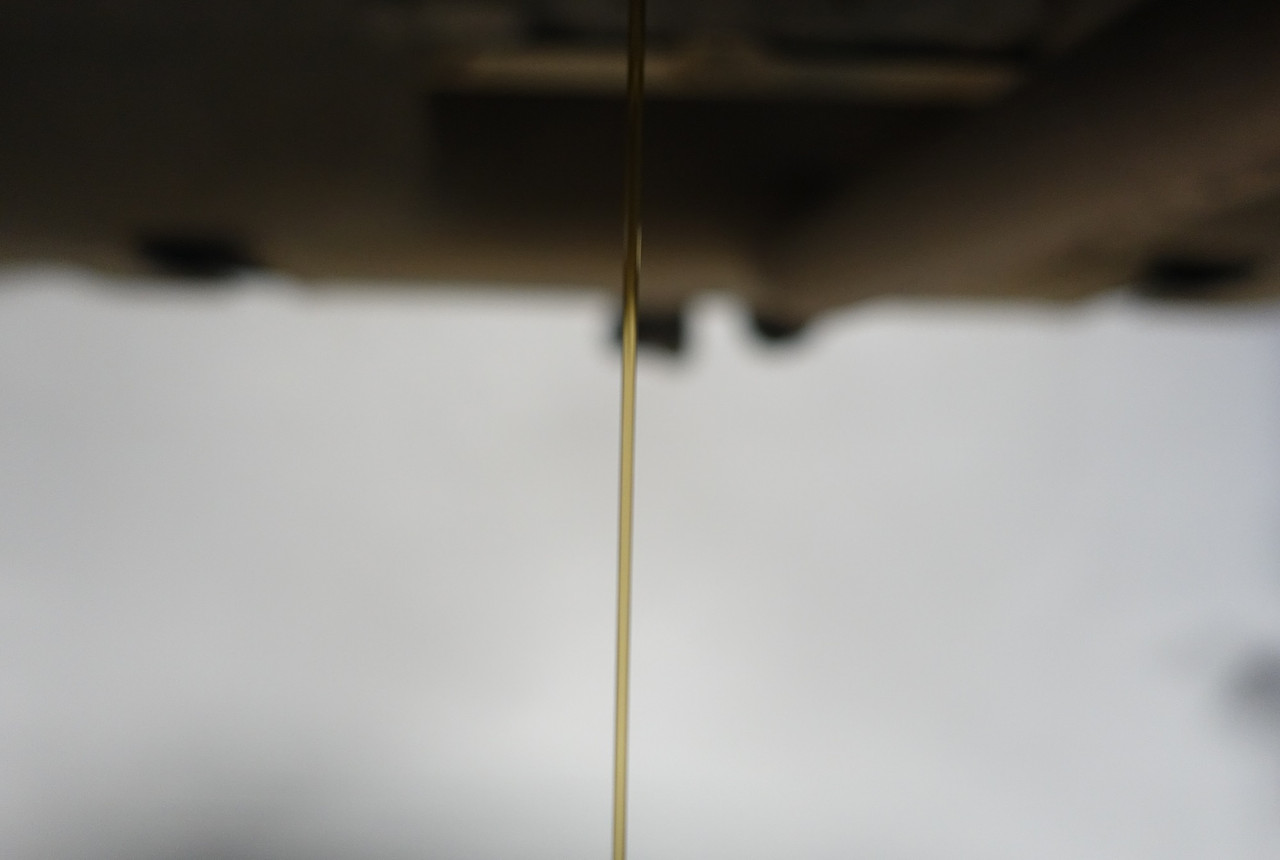

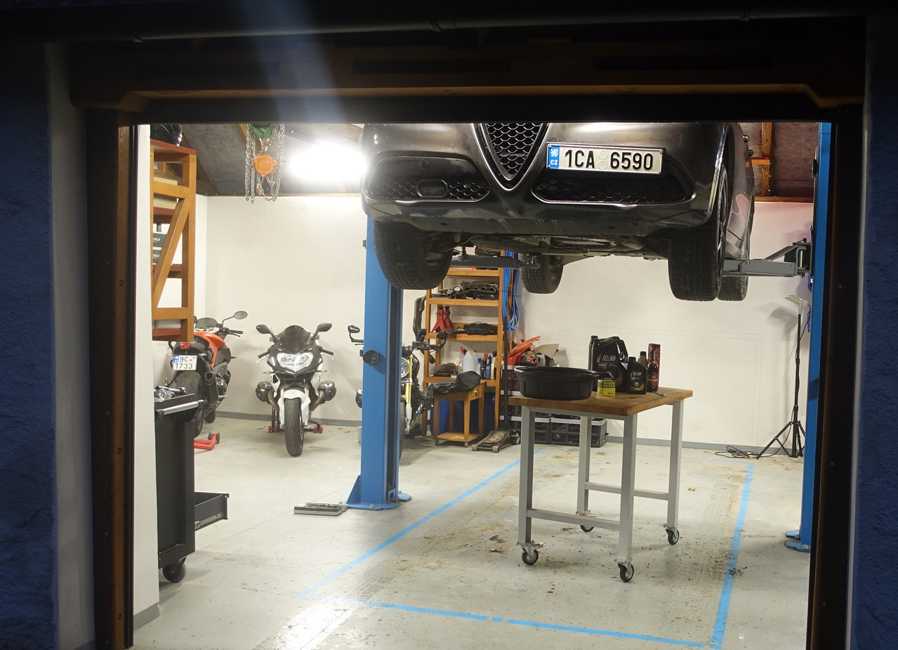

Udělal jsem na Alfičce výměnu náplní. Nájezd 81000 km. Jsem z toho lehce rozpačitej.
1. Olej motoru Selenia, neměl ani 8000 km. Při minulé výměně (podobné km) byl vypouštěný olej polotmavý, ale stále průhledný. Tentokrát jsem použil výplach Protec P1001EF. Zafungovalo to pěkně, vypouštěný olej byl temný a neprůhledný, takže staré úsady šly ven, potud OK.
2. Zajel jsem do Náchoda za Mírou Ch (doporučení Hampice) na dynamickou výměnu oleje v automatu. Ta proběhla se vší pečlivostí, děkuju Míro. Hned bylo divný, že vana ZF už byla měněná a vypouštěný olej zcela bez spáleného zápachu a stále poloprůhledný. Tříleté auto s 68000 km jsem kupoval od prvního majitele v Německu, ten mi dal i faktury servisu u AD, kde auto nové koupil a servisoval. Takže jsme se shodli, že musel nechat udělat olej v automatu, což ale nikdy Němec mimo plán neudělá. Jenomže chlap od kterýho jsem Alfičku bral je Američan. Voják vysoké hodnosti, který v Německu žije přes deset let a má německou manželku. A holt Amíci na tohle dbají.
3. Doma jsem si vyměnil i náplň v zadním diffu. A to mi potvrdilo, že ten Amík to skutečně nechal udělat komplet, odhaduji kolem 60000 km. Co jsem z diffu vypustil by mohlo jít rovnou zpátky do flašky. Naprosto krásný čirý zlatý olej, přidám fotku.
Závěrem: AD dynamik výměnu automatu nenabízí, musel jet jinam. Kdyby mi k fakturám od AD dal i tuhle navíc, mohl jsem si ušetřit 15 tisíc. Na druhou stranu teď vím, kdy to příště zahrnu do servis plánu.

Příspěvek od Americkej » 19.12.2025, pát 08:16
P.S. Množily se tu dotazy na obsah náplně zadních diferenciálů. Doplňuji že 2021 Stelvio Q4 280ps LSD polklo 1,35l. Byla zima kolem nuly, takže pár ml zůstalo v diffu. 1,4l do suchého.
Mám koupený i olej do rozvodovky, ale to nechám až na jaro. Jak se oteplí, baví mě se v tom šťourat o poznání víc.

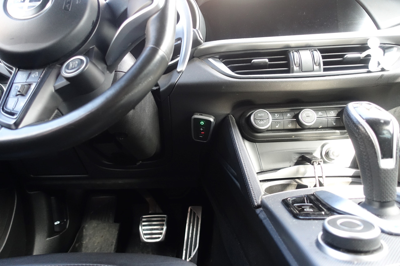

Ahoj, jeden člen mne požádal o fotky umístění ovladače pedal boxu od Remusu. Důvod, proč jsem vybral kabel verzi je, že nemusím myslet na další baterku v ovladači. Dal jsem to záměrně mimo zorné pole. Ale stačí se lehce naklonit doprava a mám hned jasno, jaký režim tam je.
