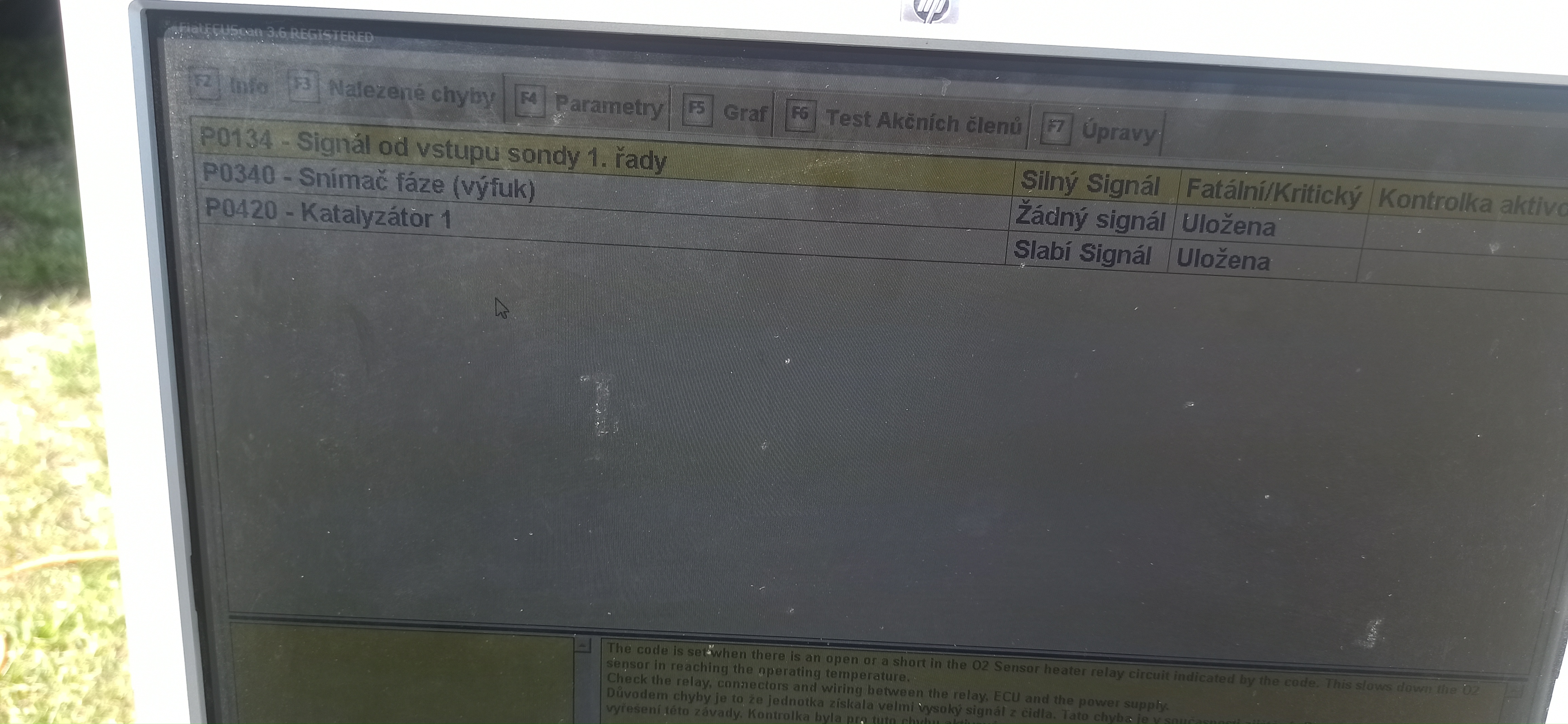

Zdravim , poridil jsem Alfici. 159 TBI 2010 230nalitano.
Z nejmenovaneho servisu v Praza Radotin.
6 dni nato se mi rozsvitila kontrolka motoru. Auto jelo a tahlo normalne.
Pres prvotni utrapy pripojeni na vlastni diag FES 3.6.0 + upraveny Elm 1.4 s odpajenym odporem. Se mi povedlo vycist chyby.
Signal lambdy prvni rada P0134
Snimac faze (vyfuk) P0340
Katalyzator P0420

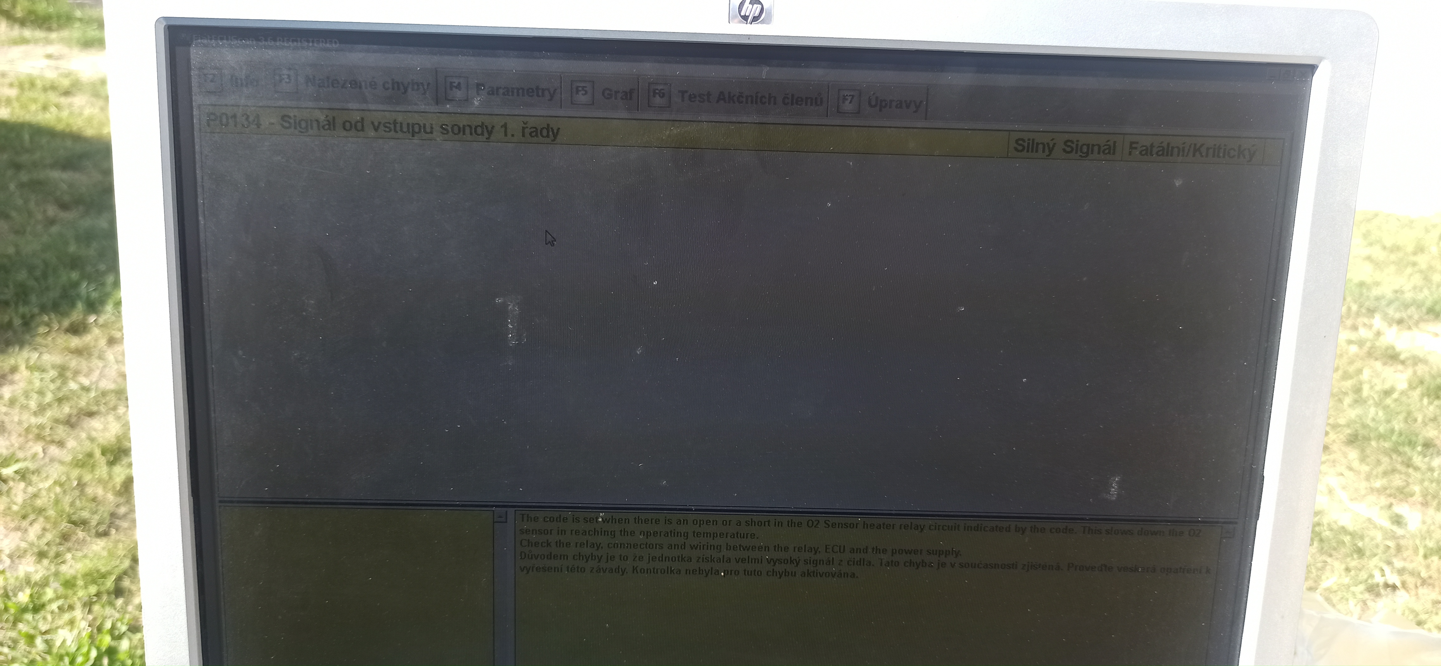

Po vymazani, startu na 5min a znovu napich na diag
znovu chyba ale jen jedna ktera zatim kontrolku neaktivuje a to signal sondy prvni rady P0134...
Vymaz.
Dojel sem natankovat Vervu 100 a protahl to na 10 min na 4tis/ot a znova diag. Znovu pouze P0134 lambda 1.rady.
Je lambda pricinou chyby nebo nasledek neceho horsiho?
Otazkou je jestli staci vymenit lambdu a bude to ok. Nebo je v haji katalyzator a nebo ten snimac faze - predpokladam ze to je ten na rozvodech je v hajzlu. Snimac otacek kliky byl meneny nedavno za byvaleho majitele.
Otazkou taky je jestli neni strizeny klinek na vyfukove vacce a nedela to bordel.. Uplne nevim co mam delat abych Alfici neznicil. Jako ani ne tyden po koupi nemam prachy na to hned delat rozvody, byli vyhledove v planu do zimy..nebo resit kat. Jeste tu lambdu bych skousnul ale co kdyz to neni tim. Nemel nekdo podobnou sadu chyb? Jake jste meli reseni?
Jako mam docela dojem ze jsem nekomu pekne naletel a ze to byla skryta vada...
Budu rad za kazdy nazor.. Radu. Dik.

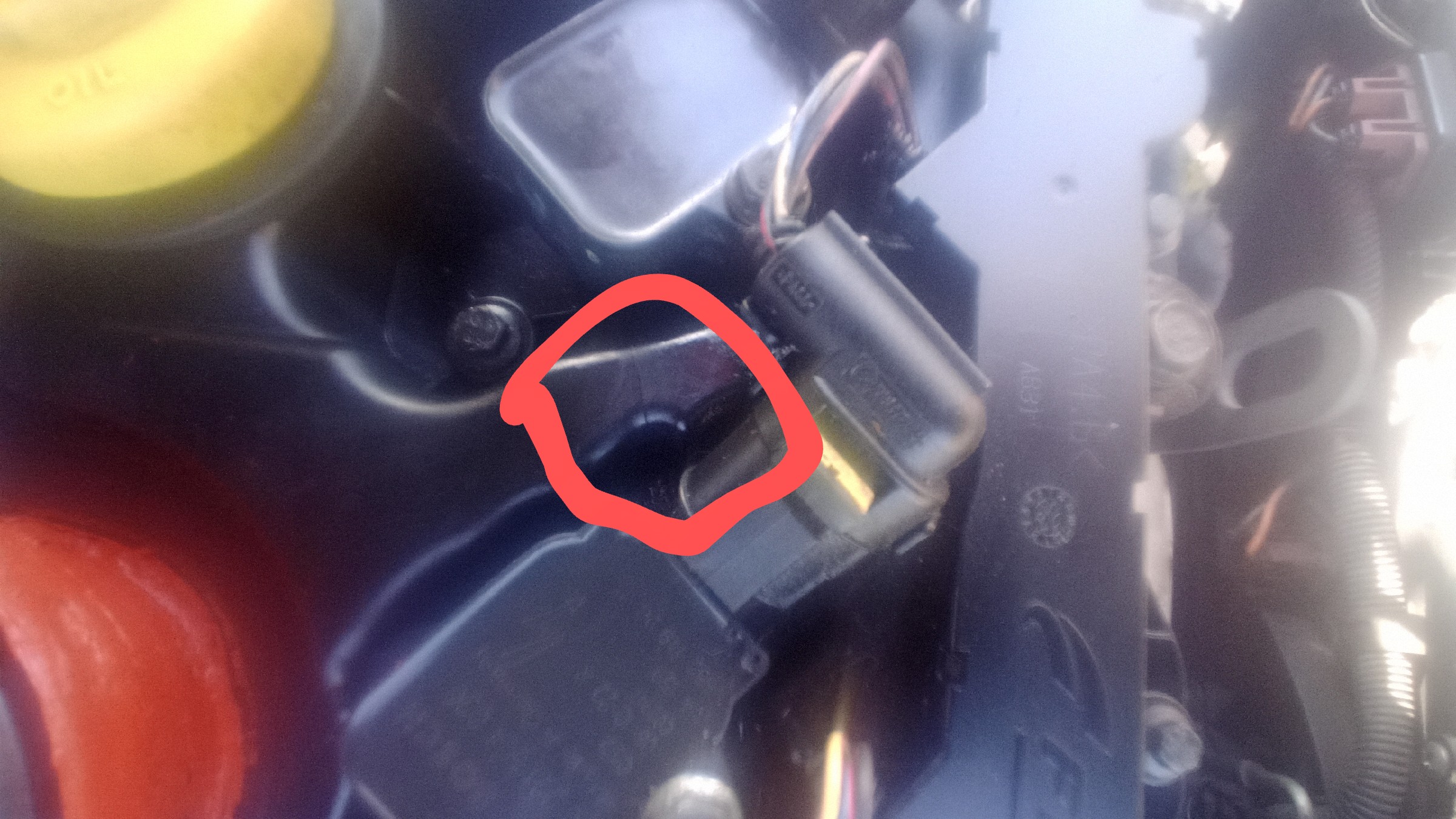

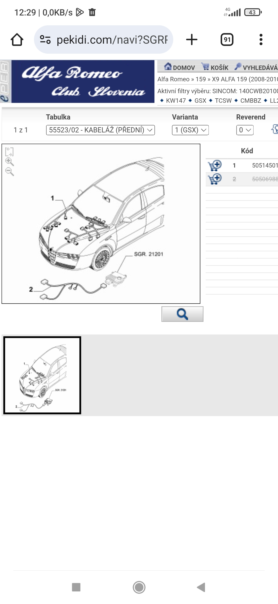

Nejsem si stoprocentně jistý, ale nebyl u TBi problém s vodičovým svazkem právě ke katalyzátoru? Zkusil bych pohledat.
viewtopic.php?p=427415&hilit=tbi+svazek#p427415

Rbiciste: jo mas pravdu to muze byt taky problem. Kdyz to nebude lambda tak dalsi vec bude asi svazek kabelu. Kde to hledate ty dily, vEperu mi prijde ze kopice veci vubec neni. Jako treba tenhle svazek.. Tohle asi neni ono ne?

Re: 159 1.8TBI chyby diag P0134, P0340, P0420
Zdar sílu
Heleď, na Tbi se fakt bojuje s kabeláží, mám ho sotva rok, ale staré klipsy a místy nepatrná odřeninka v bužírce kde to vypadá v pohodě, ale jakmile tam zkondenzuje olejnatá pára, může to dělat bordel.... Abych ti řekl své zkušenosti - Tbi mám od 19.8. První kontrolka motoru byla někdy v říjnu, bylo to myslím P0011 a tvá P0340, tvé další jsem ještě nezažil, ale postupem času jsem měl jen pomalý signál vyst. lambdy, vyřešeno propálením na vysokých ot (nejspíš, protože už měří normálně.) Vstupní jsem si koupil novou hned a raději preventivně.
No, Problém byl kupodivu i v solenoidech (nešly ani vytáhnout) a v kabeláží k nim a hlavně uvolněné uzemnění na hlavě a taky chycené pouze rzí.... Jakmile jsem vyměnil solenoidy (zkusil jsem Topran, ani nevím proč a asi dobrý
) tak poté to přeizolování drátku po drátku a odrezení uzemnění, chyby zmizely, už jsem je nikdy neviděl. Další věc - to nemá souvislost, ale třeba dohromady jo, měl jsem narušenou izolaci i senzorů vaček, navíc jsem je oba pro jistotu vyměnil, každý měl na sobě zespoda 2 cm dlouhý nános něčeho, co vypadalo jako upadlý silikon s olejem... Servisák mě to nevěřil ale chyby zmizely. Variátory mám suché a plně funkční, časování je snad jasné, jediné co zbylo jsou prostě tyto věci

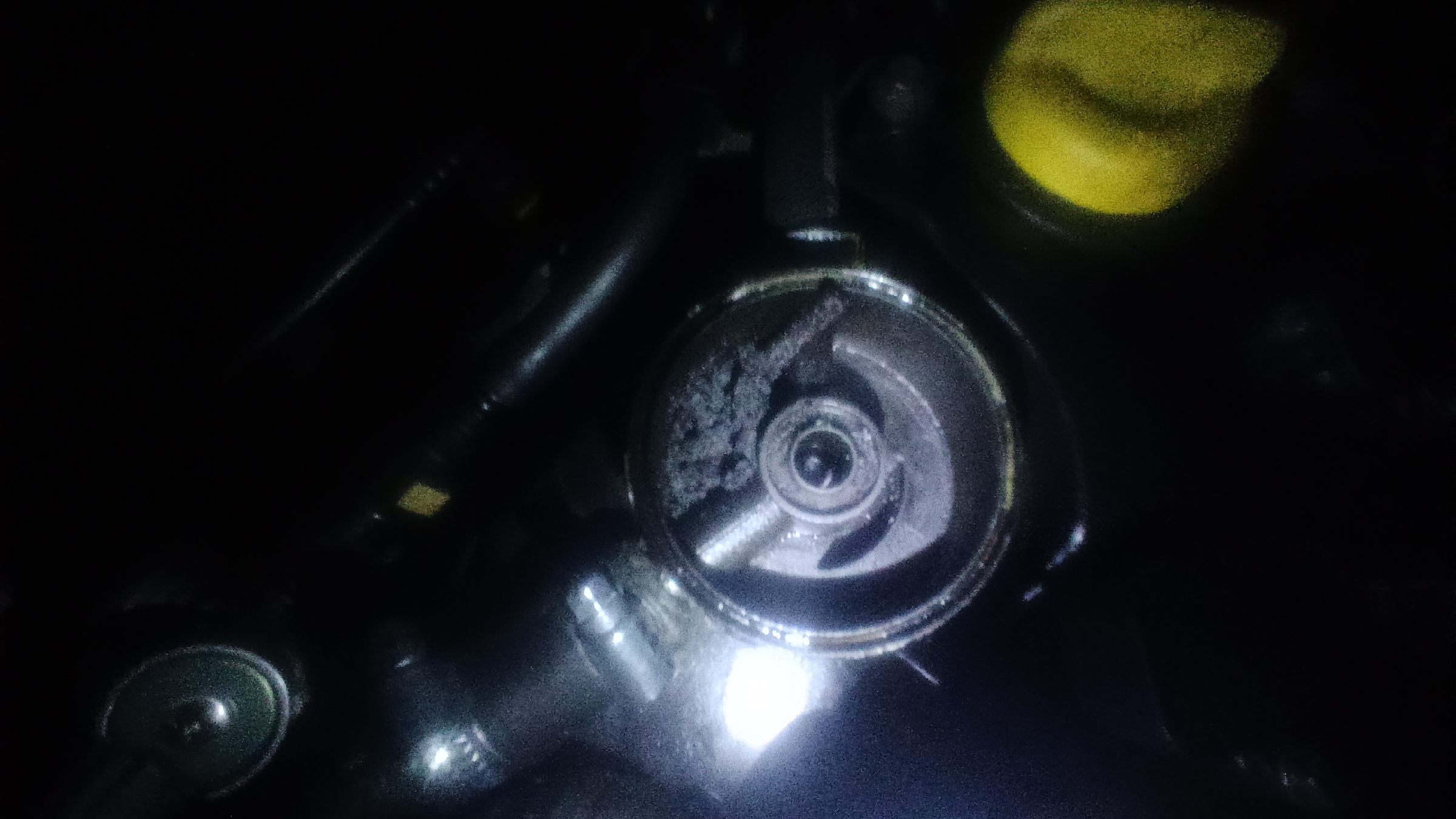

Teď řeším trochu oleje v hadici z mezichladiče, spojitost s ulomeným T ventilem, co vede od regulace zleva manifoldu (nesehnatelná věc, ale Matůš Hučík má všechno
) a hlavně "zombie" edicí separátoru, jak říkal Tanguero, silikon na těsnění a slepuji porádně mikrotrhliny a fraktury, které jsou neviditelné, ale když ten olej nemůže z průduchu, ani ze svíček, najednou vím, že za měsíc raději koupím nový separátor. Alegro má za 25k
Hmm, tak to s tou kabelazi to bude piplacka. Prosimte a jakym zpusobem preizolovavas dratek po dratku aby to vydrzelo? Koupis nejakou teplotne odolnou buzirku nebo je premotas nejakou teplotne izolacni paskou (na svody?)

A ten separator oleje nemel bys to levnejsi tady?
https://ricambi.pl/odma-separator-oleju ... 40648.html
A jeste jedna vec menil jste nekdo tuhle membranu v separatoru? Vypada to ze kdyz je v kelu tak to nemuze odlucovat olej ze vzduchu spravne... Nevimv jakem ji mam stavu jeste jsem se nedostal na cisteni separatoru..

Tak dnes snad konecne vyjde ta vymena lambdy.. Nebyl cas. Tak urcite dam vedet echo. Jeste mne napadlo nemuze spatny signal lambdy zpusobovat ze nad konektorem od kabelaze k lambde je prasklina v buzirce a je videt drat kdyz kabel trochu ohnu? Ze by se vlivem vysoke teploty v okoli narusilo vedeni signalu?
Lambda pres katem vymenena a spotreba na denodenni trase (15km) klesla o pul litru na sto. Chyba v diag neni zatim zadna. Takze zatim spokojenost.
Tu membránu jsem měnil, novou jsem koupil z Aliexpresu. Trošku drbačka je sundat to víčko, chce si to udělat správný nástroj a opatrně odcvakávat pojistky, jinak dolámeš ten plast. Vevnitř je pružina, takže nová membrána není ve správné poloze, ale v luftě. Musíš ji správně vycentrovat a dotlačit při montáži tam kam patří. Já to kontrolovat svítilnou na mobilu a asi to sedlo dobře. Stará membrána byla po demontáží roztrhlá na lemu, jestli to bylo už před tím nevím. Nějaký znatelný rozdíl při jízdě jsem nevypozoroval.
Ten separátor oleje nemá smysl vyměňovat komplet, dá se koupit jen ta těsnící guma, vyměníš a je sucho.
Kvůli membráně ne, ale já vyměnil těsnění pod celý dílem a stejnak olej na 3 místech. Pak jsem se podíval pěkně z blízka, našel jsem mikrofraktury, praskliny a řekl bych, že je i mírně zdeformovaný na levé straně, při plném zahřátí tama prosakuje olej, kolem svíček taky.Tanguero píše: 21.7.2025, pon 14:00 Tu membránu jsem měnil, novou jsem koupil z Aliexpresu. Trošku drbačka je sundat to víčko, chce si to udělat správný nástroj a opatrně odcvakávat pojistky, jinak dolámeš ten plast. Vevnitř je pružina, takže nová membrána není ve správné poloze, ale v luftě. Musíš ji správně vycentrovat a dotlačit při montáži tam kam patří. Já to kontrolovat svítilnou na mobilu a asi to sedlo dobře. Stará membrána byla po demontáží roztrhlá na lemu, jestli to bylo už před tím nevím. Nějaký znatelný rozdíl při jízdě jsem nevypozoroval.
Co čtu po mezinárodních fórech, tak jeho stáří a stav má největší vliv na spotřebu oleje... Sory za kvalitu fotek, mám jen širokoúhlý, druhá fotka byla po koupi když jsem poprvé uviděl stav membrány
